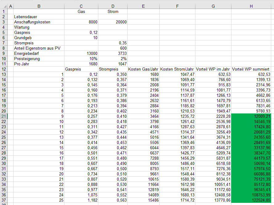

Hallo!
Mit dem Thema schlage ich mich auch rum.
Habe Ende letzten Winter schon angefangen die Heizkurven der gasheizung runter zu drehen.
AUch als es neulich kalt war kam ich mit eine Vorlauftemepratur von ~45°C aus.
Ich habe mal etwas in Excel gebastelt.
Zur Eklärung:
Anschaffungskosten sind geschätzt anhand Aussagen von Bekannten
Gas- und Strompreis ist was ich halt gerade so zahle
Grundgebühr Strom habe ich nicht mitgerechnet, brauche ich eh.
Gas könnte ich abmelden wenn ich eine Wärmepumpe hätte
Anteil von Eigenstrom ist ein reiner Schätzwert da ich die PV Anlage dieses Frühjahr erst bekomme
Energiebedarf Gas ist mein Verbrauch, der von der Wärmepumpe mit eine fiktiven JAZ von 3 gerechnet
Der Preis pro Jahr ist das was es dieses Jahr kosten würde.
Dann wird pro Jahr aufaddiert unter Berücksichtigung der einstellbaren Preissteigerungsrate
EDIT sagt: Bild gelöscht da fehlerhafte Rechnung. Neu siehe weiter unten
Es ist fast egal was ich einstelle, es dauert mindestens 12 Jahre bis die Wärmepumpe grün wird, im gewählten Beispiel eben 18 Jahre
Thema Heizsztrom: bekomme ich im Moment auch nicht billiger als die 35Cent die ich angenommen habe und dann kämen nochmal ~100€/Jahr an extra Grundgebühr drauf
Meine jetzige Gasheizung funktioniert seit 24 Jahren.
Ob das eine WP schafft?
Im Moment würde ich sagen ich lasse die Gastrherme dieses Jahr erneuern und schaue mal was die Zukunft bringt.
Evtl. noch ein Split Klimagerät?
Wer will kann das Excel File gerne haben
Falls ich was übersehen habe/Blödsinn gerechnet habe: bin für Hinweise dankbar.
Wie seht ihr das?

Wieso hast du beim Gas eine Preissteigerung von 10% und beim Strom nur 2%?
Wird das nich trasnparenter wenn du die Steigerung rausnimmst oder zumindest die gleiche annimmst?

Hallo!
Ich muss mal bischen zurückrudern.
Hatte den Zinseszins Effekt nicht beachtet :lalala:
Habe die Tabelle nochmal umgebaut
Die Preissteigerung für Gas habe ich mal höher angesetzt da Gas in Zukunft sicher schneller teurer wird wegen CO2 Abgaben und weil halt Strom die Heilige Kuh ist und Gas böse.
Hab die Datei mal in meine Dropbox gestellt.
