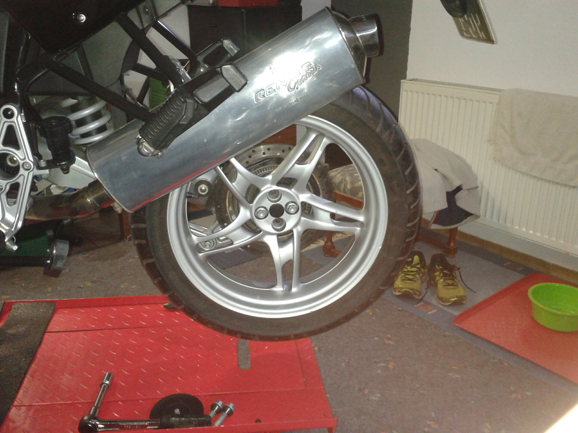

Hallo zusammen,
Kann mir jemand sagen welche Stärke die Distanzscheibe hat.
Möchte diese Selbst anfertigen.
Zitat:
Hintere Distanzscheibe (ET:36317653286) von :R 1100 S/R 1150 R/RT/RS/GS/GS ADV
Der Distanzring sorgt für die Erhaltung des Grundabstand zwischen ABS-Sensor und ABS-Ring nach der Montage des ABS-Rings.
Er wird zwischen Hinterrad und Antriebseinheit montiert

die stärke weiss ich nicht mehr, aber mich hat die scheibe genervt.
daher habe ich sie weggelassen und den ABS-fühler mittels distanzscheiben nach aussen versetzt (wie bei ABS2 ohne BKV).

Chris, brauchst du nicht selber machen, ich habe noch ne nagelneue bei mir liegen, kannst haben.
Gruß Michael
Chris_
Chris_
18.01.2007
2.338
Sulzbach-Rosenberg
1250 GS

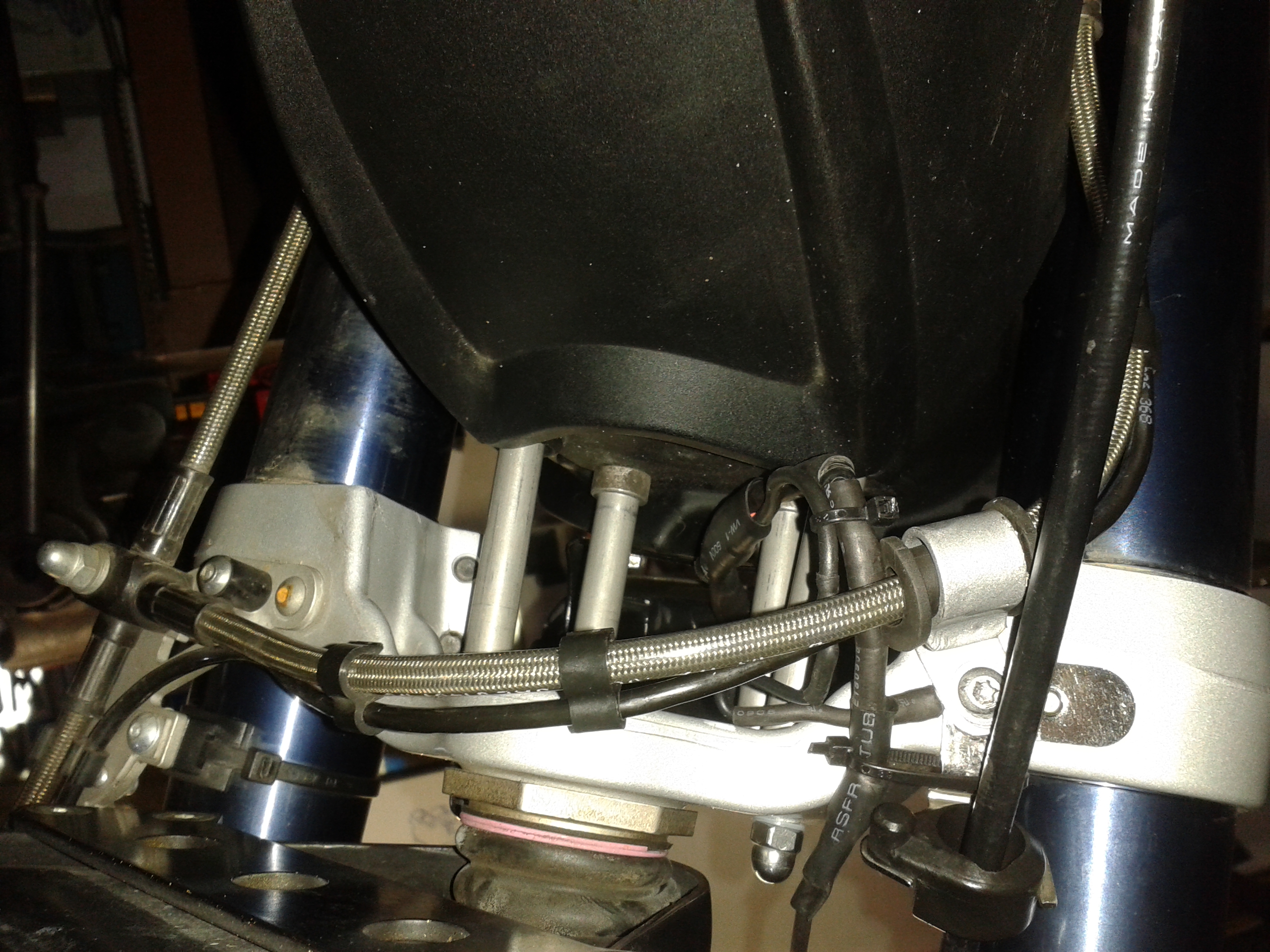

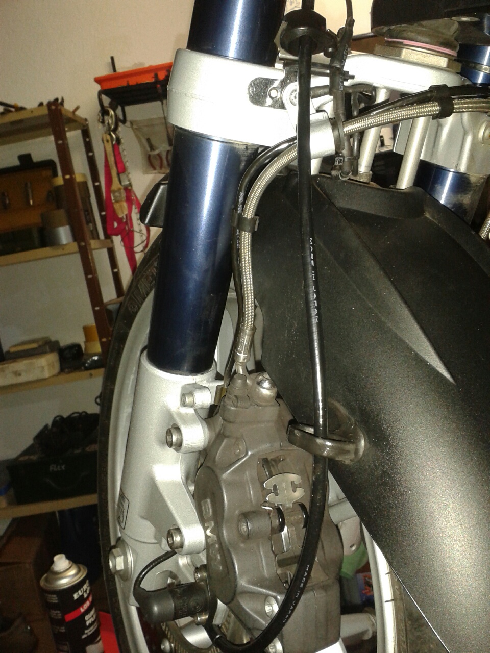

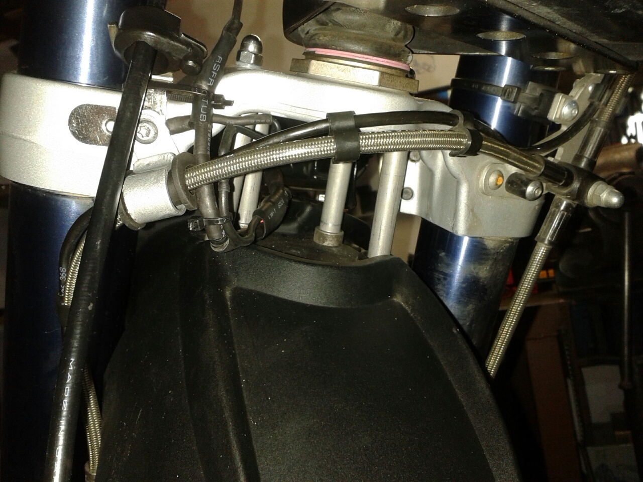

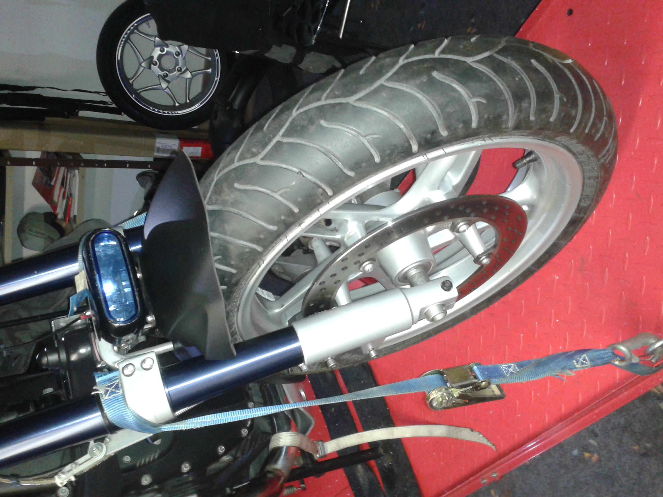

So, es ist getan...
Danke Larsi für den Tipp mit dem Sensor.
Hab ihn auch unterlegt.
Danke auch an Katze. Hat mir die dicke Mitgeteilt (1,5mm).
Sensoren hab ich auf 0.5mm eingestellt.

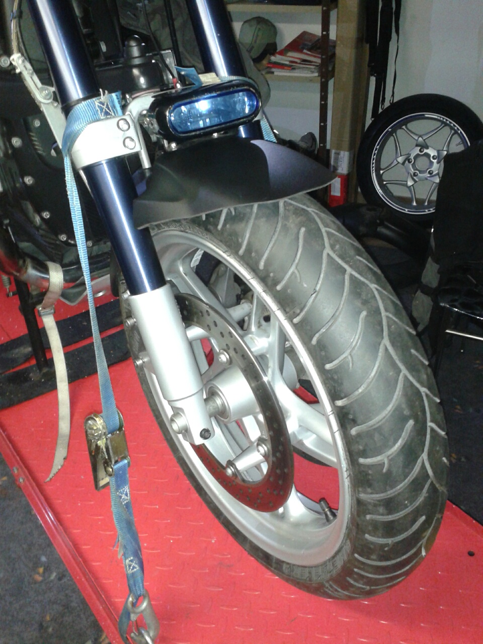

Vorne hab ich das Schutzblech meiner 12er Gs angebaut.
Hab das Schutzblech 4 x an der Brücke befestigt,
Wollte an der Seite keine Abstützung.
Dann bin ich mal gespannt wie es sich Fährt .
Hab ja meine zwölfer auch auf 17er gestellt.
