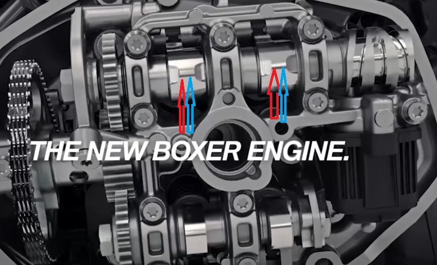

In der aktuellen MotorradNews sind Bilder des Mechanismus drin.
Es ist für mich anhand der Bilder aber nicht nachvollziehbar, wie das System genau funktioniert.
Ein Aktor ist zu sehen und eine einlassseitige Nockenwelle mit jeweils zwei nebeneinander angeordneten unterschiedlichen Nocken (einer für Teillast und einer für Volllast ?). Dazu auf der einen Seite der Nockenwelle eine doppelte (?) Kulissenführung.
Für den Verstellvorgang ist die Rede von wenigen ms Schaltzeiten. Bei angenommener KW-Drehzahl von 5000/min dreht die Nockenwelle mit 2500/min. Ergibt also pi mal Daumen ca. 42 Umdrehung pro Sekunde.
Die Verstellung muss dann also in einem Bruchteil davon verstellt werden, da ja nur ein Teil einer Umdrehung dafür zur Verfügung steht.
Falls die Nockenwelle seitlich verschoben wird (und so schaut das für mich aktuell aus) seh ich vor allem das Thema, das der große Nocken auf den Ventilschaft drauf muß ohne hängen zu bleiben.
Ich würde mich freuen, wenn jemand was zur genauen Funktion sagen könnte, der das schon mal in Natura gesehen hat. Aktuell hab ich nur viele Vermutungen aber kein Wissen...
Edit: MotorradNews schreibt noch, dass das System eher hörbar aber praktisch nicht spürbar ist und das BMW über die Motorelektronik noch beim Umschalten in Zündzeitpunkt und Einspritzung eingreift.
Offensichtlich muss bei der Verschiebung der Nockenwelle auch das nockenseitige Zahnrad zum motorseitigen Antriebsrad axial verschoben werden.
Das erwähnte Bild in der genannten Zeitschrift ist auf Seite 11.

Der gr. Nocken ist in der richtigen Position, bevor er mit Schlepphebel / Tassen Stößel was auch immer, wieder Kontakt bekommt. Für bestimmte Zeiten ist das so, zB wird auch in dieser Position das Ventilspiel gemessen / herstellt.
die_kleine_q
die_kleine_q
05.01.2009
1.461
Landkreis EBE
Weisst du wie groß die Hubdifferenz (Höhenunterschied) zwischen beiden Nocken ist?
Die Nocken sehen auf dem Foto ziemlich schmal aus. Kann mir deshalb nicht vorstellen dass da Tassenstössel verbaut sind?
Nochmal Edit:
(Pro Nockenwelle sind zwei Nocken, also pro Ventil jeweils einer). Dieser Satz ist Schmarrn.
Richtig sollte das so heißen: Pro Einlaßventil sind zwei Nocken, also pro Ventil jeweils einer für niedrige und für höhere Drehzahl.
Schlepphebel gehen da wohl eher nicht.

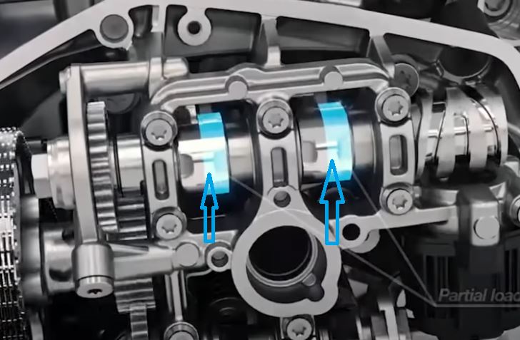

Nochmal Edit:
Pro Nockenwelle sind zwei Nocken, also pro Ventil jeweils einer. Schlepphebel wohl eher nicht.
Dann schau dir die Bilder genau an !
Pro Einlassnockenwelle sind 4 !! Nocken und 2 Nocken betätigen jeweils 1!! Schlepphebel.
Der Hub der zahmen Nocken beträgt 2mm und 4mm . Die scharfen liegen bei 11mm.

Der Stellmotor schaltet um wenn die KW auf OT steht, wenn die Ventile geschlossen sind. Die Kipphebel laufen etwas aussermittig.
Siehe hier. Auf der oberliegenden Nockenwelle (Einlass) sind 4 Nocken verbaut, pro Ventil eine normale und eine scharfe.
