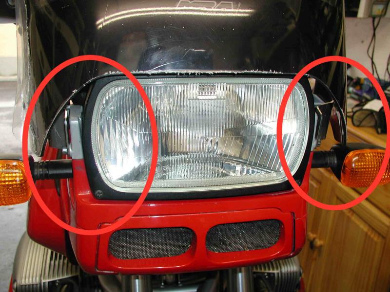

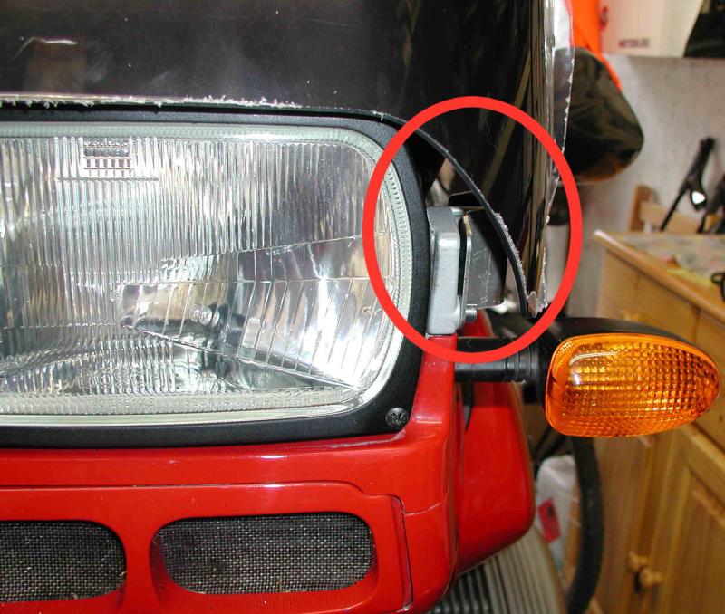

Ich war auf der Suche nach einem neuen, geeigneten Windschild für meine R1100GS .
Nun sollte es nicht irgendetwas sein, das hatte ich schon gehabt.
Bisher hatte ich eine ERMAX-Scheibe verbaut. War beim fahren ganz gut aber die Verarbeitung war miserabel. Schließlich bekam sie Risse aus den Montagelöchern heraus und die Passgenauigkeit lies zu wünschen übrig. Also zum Premiumhersteller MRA geschaut.
Als erstes musste ich erkennen, das viele Internetshops, die das MRA-Windschild für die R850 / 1100GS vertreiben, ein Bild der R1150GS mit entsprechenden Windschild im "Karl-Dall" look vorweisen, aber nicht die 850/1100'er Variante.
Erst bei MRA sieht man wie es auf einer R1100GS ausehen sollte. Allerdings nur von der Seite. Und nun kommt mein Problem: Von vorne sieht das Teil nur noch besch...eiden aus - es lässt zwei Riesengroße Öffnungen links und rechts des Scheinwerfers offen. Da kann der Wind durchpfeiffen und es sieht aus als wenn ich einen zu großen Hut aufsetze, oder eine Hut eines Chinesischen Reisarbeiters.
Ein absolutes NO GO!
Ich hab das Teil wieder dem Händler zurückgegeben. Eigentlich schade, denn die Anbauteile und die Aufmachung sind hochwertig.
Habt ihr hier im Forum eine Empfehlung welche Scheibe ich dran bauen sollte?
Viele Alternativen gibt es ja nicht. Ohne will ich nicht rumfahren und einige haben ja schwierigkeiten beim Lenkanschlag usw.

es lässt zwei Riesengroße Öffnungen links und rechts des Scheinwerfers offen. Da kann der Wind durchpfeiffen ...Ein absolutes NO GO!
Tja und eben diese Öffnungen dienen der vernünftigen Hinterlüftung der Scheibe, damit es dort ruhig wird. Mein Tip für die 11er --> MRA

Also ich bin ja keine 1,88m groß aber ich habe die MRA aus anderen Gründen als Höhe ausgewählt. Da gäb es auch genig andere. Der mechanische Aufbau gefiel mir gut.
Allerdings schon sehr merkwürdig dass es kein offizielles Frontbild einer 11'er im Netz gibt. Das Ding ist von vorne nur hässlich.
Sorry Kollegen, ich will noch Kellermann Blinker und Doppelscheinwerfer anbauen und dann kommt so was. :eek:
Abgesehen davon hatte ich mit Ermax und Givi auch nie Probleme mit Unruhe am Lenker.
Ihr wollt mir also ehrlich erzählen es gibt keine alternative für euch?
Momber
Das sieht allerdings schon einigermaßen behindert aus, so rein optisch. Da gebe ich Dir Recht.

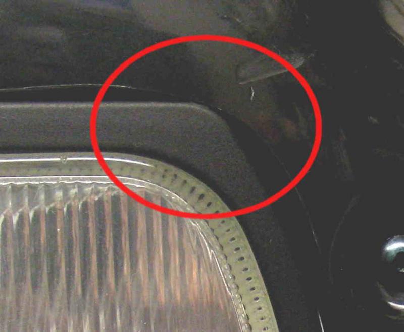

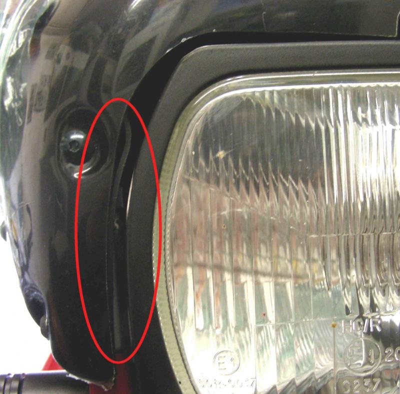

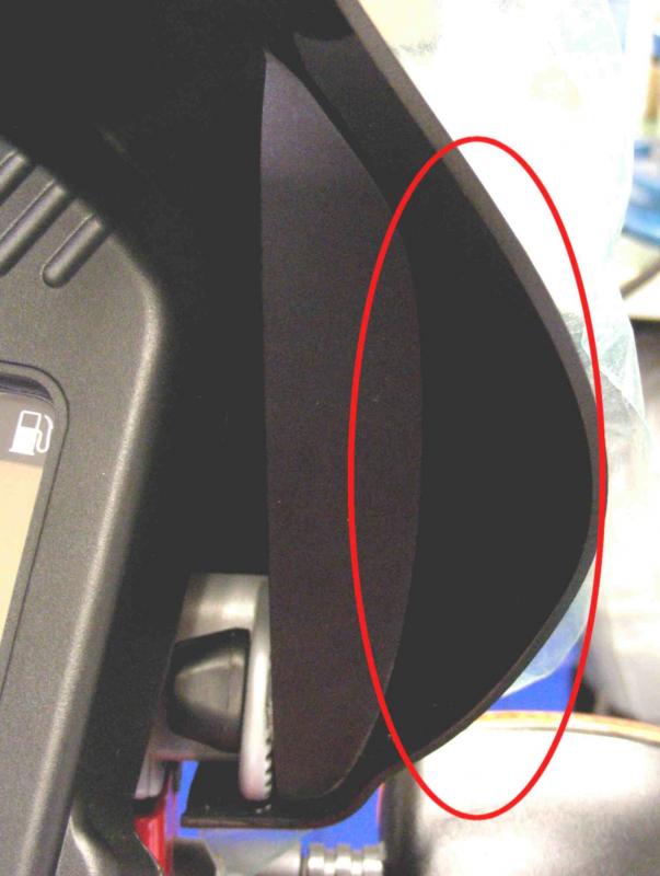

So, nun hab ich mir eine PUIG-Scheibe zugelegt.
Mein Problem nun ist: die Tourenscheibe Puig passt nicht auf die BMW R 1100 GS, obwohl dafür performt.
Die Schraubenlöcher sind nicht deckungsgleich zu den Schraubpunkten der original Aufnahmen. Hinzukommt, dass bei die rechte Aufnahme (ein Kunststoffteil) nicht in die Windschildinnenseite passt weil die Krümmung der Scheibe stärker ist als die Aufnahme. Ich habe mit leichten Feilarbeiten die Scheibe motiert bekommen aber nun sehe ich von vorne den rechten Halter, der nicht ganz in dem Schid verschwindet da ja noch immer stark unterschiedlich gekrümmt. Und rechts oben liegt die Scheibe auf dem Scheinwerfer auf.
Gesamt würde ich sagen, die Scheibe steht zuweit links. Abgesehen davon schlagen die Serienmässig montierten Griffschützer beim einschlagen des Lenkers li & re an.
Falls das nicht abzustellen ist, gebe ich das Windschild wieder zurück.
Was kann ich tun? Die Alternativen sind sehr dünn gestreut :-(
Nun auch mit BILDERN wie schlecht die Scheibe passt!!

Moin!
Das Problem hatte ich mit der PUIG auch! Die ist einfach bescheiden von der Passform und die Montage deswegen etwas nervig. Auch das Anschlagen der originalen Handprotektoren habe ich.
Ich habe alle Schrauben nur lose eingedreht und dann gleichmäßg angezogen, so ging es ohne Feilen ab. Ferner habe ich den Lenkanschlag mittels zweier Gummipuffer begrenzt (siehe Bild). Es ginge etwas eleganter mit einem Adapter, der den Lenker etwas nach oben/vorn versetzt, nur dann wird es mit montiertem Tankrucksack noch enger. Also alles nicht das Gelbe vom Ei!
Dafür bin ich beim Fahren sehr zufrieden mit der Scheibe. Ich bin 177cm groß (oder klein?) und sitze sehr windgeschützt dahinter. Ferner gibt es kaum Verwirbelungen, so dass ich auch bei 120-130 km/h noch mit offenem Visir fahren kann und leise ist es auch. Für mich passt sie also recht gut.
