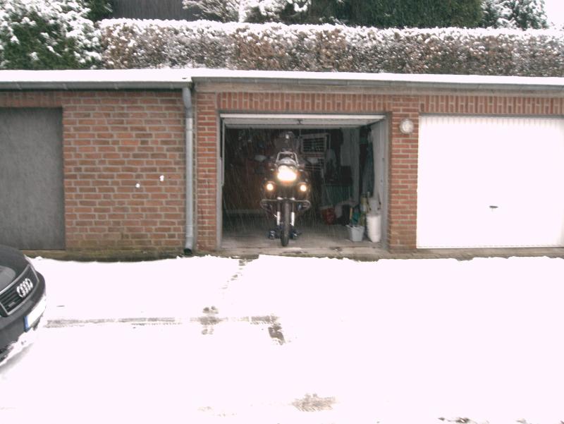

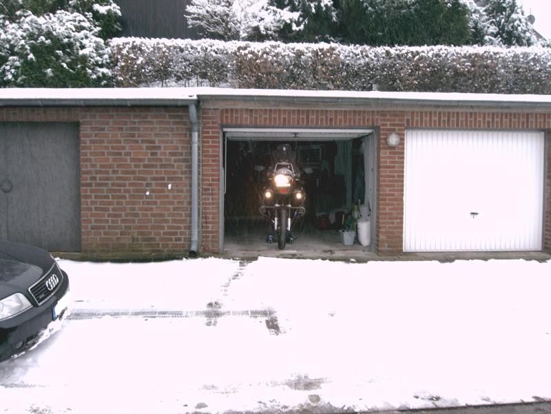

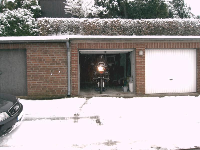

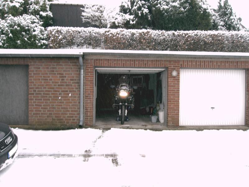

Es kommen die Photos von GS Freak:
Bild Nr 2. Nur TFL
Bild Nr 4. TFL mit Zusatzscheinwerfer
Bild Nr 5. Abblenlicht mit TFL gedimmt
Bild Nr 6. Abblendlicht mit TFL geimmt und Zusatzscheinwerfer.

GS Freak, hattest du die schon beim TÜV? Ich frage, weil die TFLs mit den Abblendlichtern gleichzeitig leuchten.
Das sind die von Touratech oder?
GS Freak
06.10.2010
9
Niederkrüchten
R1200GS ADV. 2009
Also beim TÜV war ich noch nicht, aber die TFL leuchten mit Abblendlicht nur gedimmt, quasi als Positionsleuchten.
Auch die Zusatzscheinwerfer gehen mit TFL. Das ist von Touratech original so vorgesehen, also in der Steuereinheit, bei meinem Auto auch so also nehme ich an, OK.! (zumindest ab April, vorher geduldet)
Gs Freak
