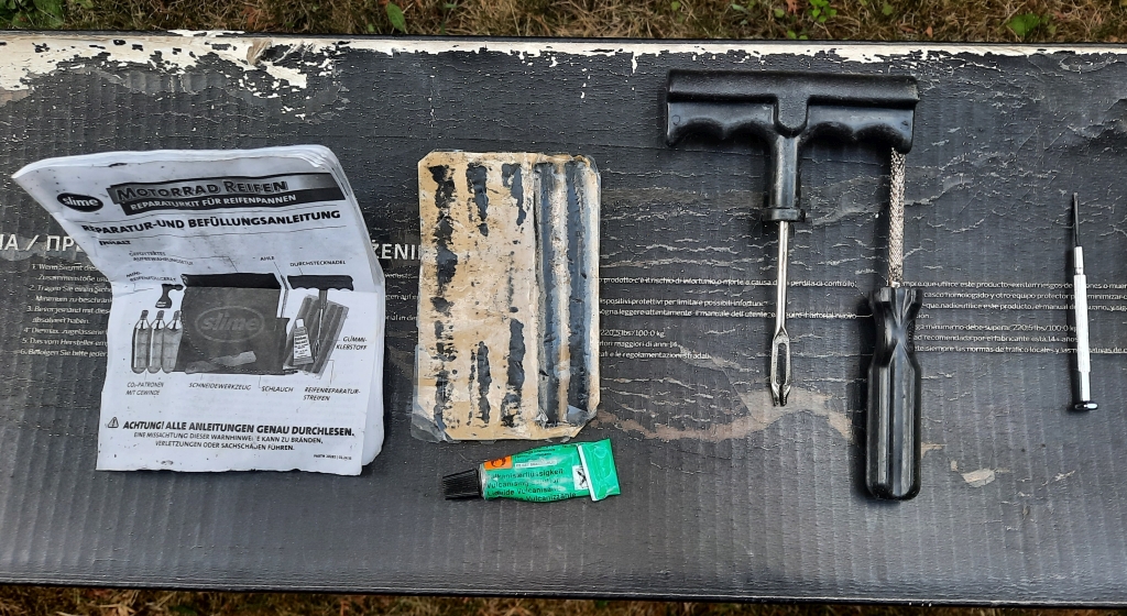

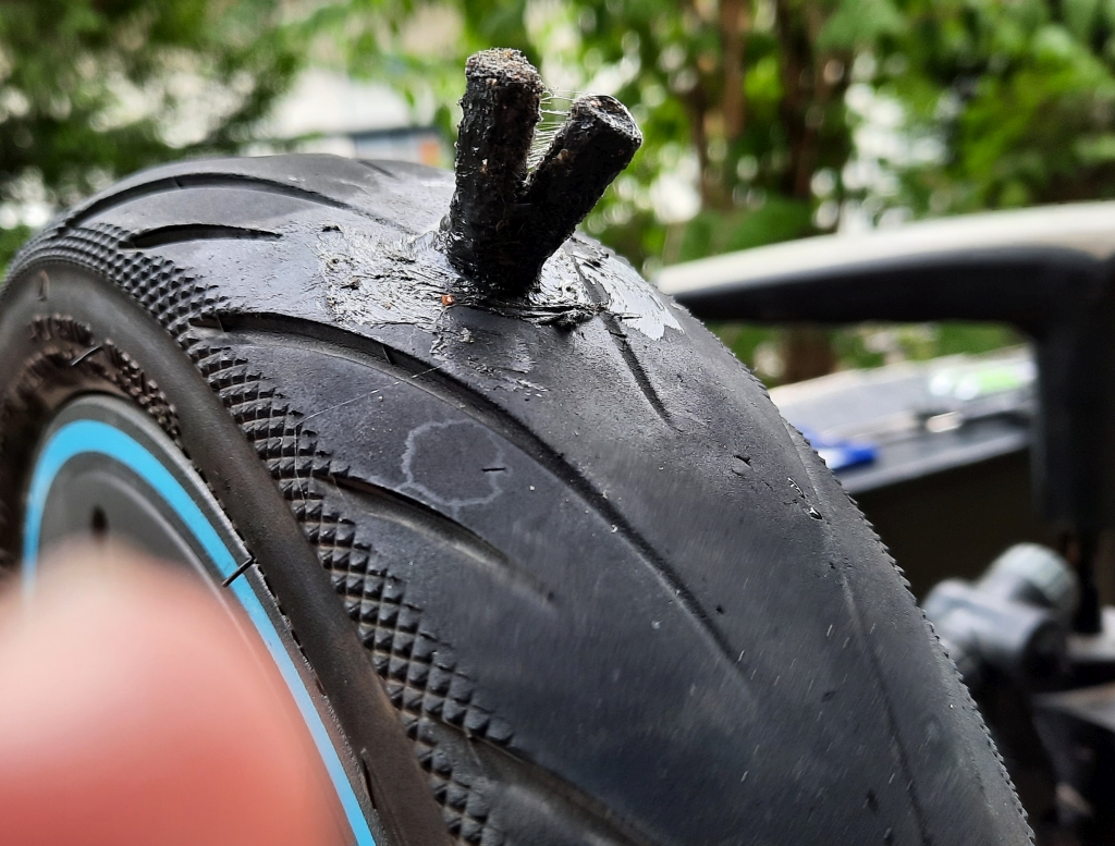

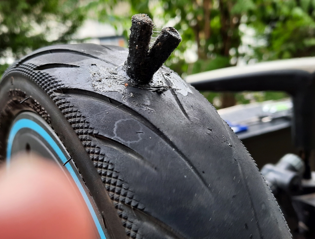

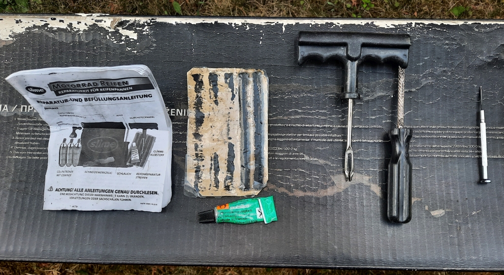

Sodele,
habe jetzt erst bei meinem Ninebot E-Kickscooter mit den "Gummiwürsten" eine Reifenpanne behoben, das Set locker > 12 Jahre (für einen Schwaben also quasi neu ;-)
Kleber war eingetrocknet (Tube war zu und eigentlich dicht, aber irgendwie doch nicht;)), habe dann eben nur einen neuen Kleber gekauft.
So einen grünen "Tip Top", mit dem man Fahrradreifen flickt.
Ciao
Alex
Hey Alex, wo hast du den Ersatzkleber bestellt? Ich habe gerade meinen bei eine Panne eingesetzt und brauche eigentlich nur das Kleber nach zu bestellen.

Der neue Slime-Set vom Louis hat kein Kleber dabei. Weißt jemand, ob es sich erübrigt hat? Slime SLIME MOTORRAD PANNENSET FUER SCHLAUCHLOSE REIFEN
Louis schreibt ja selbst dazu:
"- 5 selbst-vulkanisierende Dichtstreifen - kein Gummikleber notwendig"
Ich hab das mal als Übung am sowieso zu wechselnden Reifen ausprobiert: klappt.
Und so alle 5 Jahre hole ich mir eben einen frischen Satz dieser Gummiwürste und packe die zum Set dazu.
In der Zeit wäre wahrscheinlich auch die Tube Vulkanisiermittel leer..
