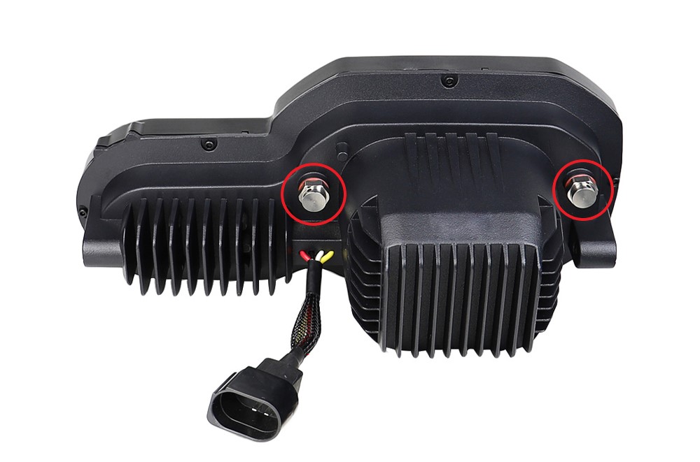

Die beiden Schrauben auf der Rückseite sind übrigens gleichzeitig die Entlüftungsventile / Breather Valves
Da sind kleine Öffnungen eingearbeitet

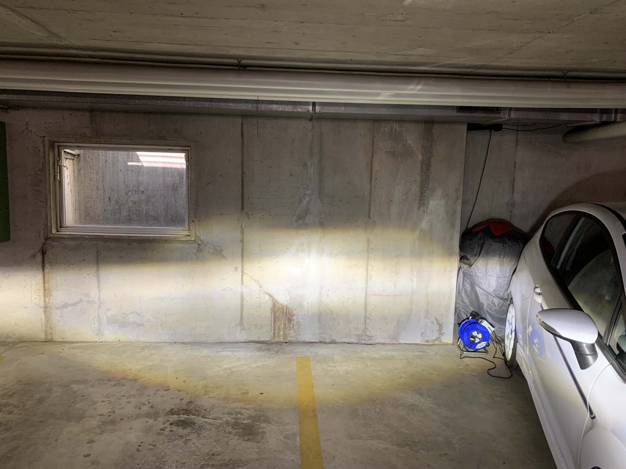

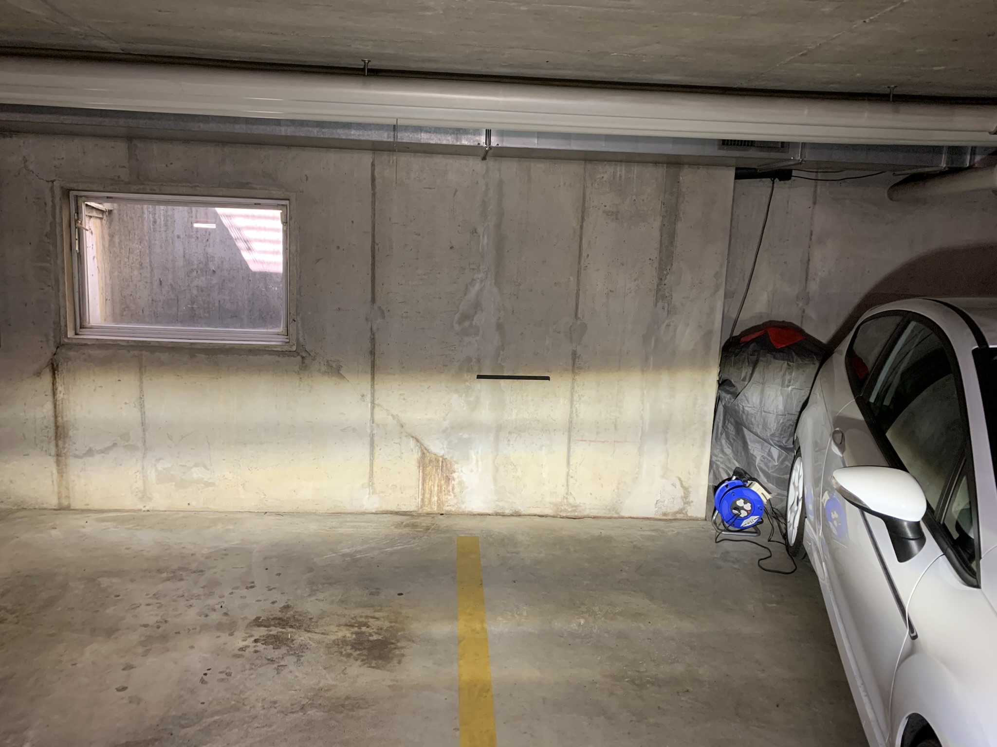

Also meine Variante 2 ist jetzt auch angekommen. Ich habe den Scheinwerfer heute mal verbaut. Leider ist die Variante 2 gegenüber der Variante 1 breiter gebaut. Somit kann ich bei der 2. Variante das Lampenschutzgitter von Touratech nicht mehr verwenden. Was mir aber positiv auffällt ist die Ausleuchtung.
Hier mal ein paar Bilder, zuerst die 1. Variante (Abblendlicht und Fernlicht)
Dann die 2. Variante (Ablendlicht und Fernlicht)
Es ist deutlich zu sehen, dass die 2. Variante die "Strasse" vor dem Vorderrad besser ausleuchtet und das Fernlicht auch den Namen verdient hat. Alleine der LED Streifen (Standlicht) ist dermassen hell, dass man den eigentliche als Tagfahrleuchte nutzen könnte. Was mir etwas komisch vorkommt, ist der leichte Schatten unterhalb der Lichtgrenze.
Im Moment stellte sich mir nur die Frage, ob ich das Lampenschutzgitter irgendwie passend machen kann. Aber vermutlich lass ich es weg.
