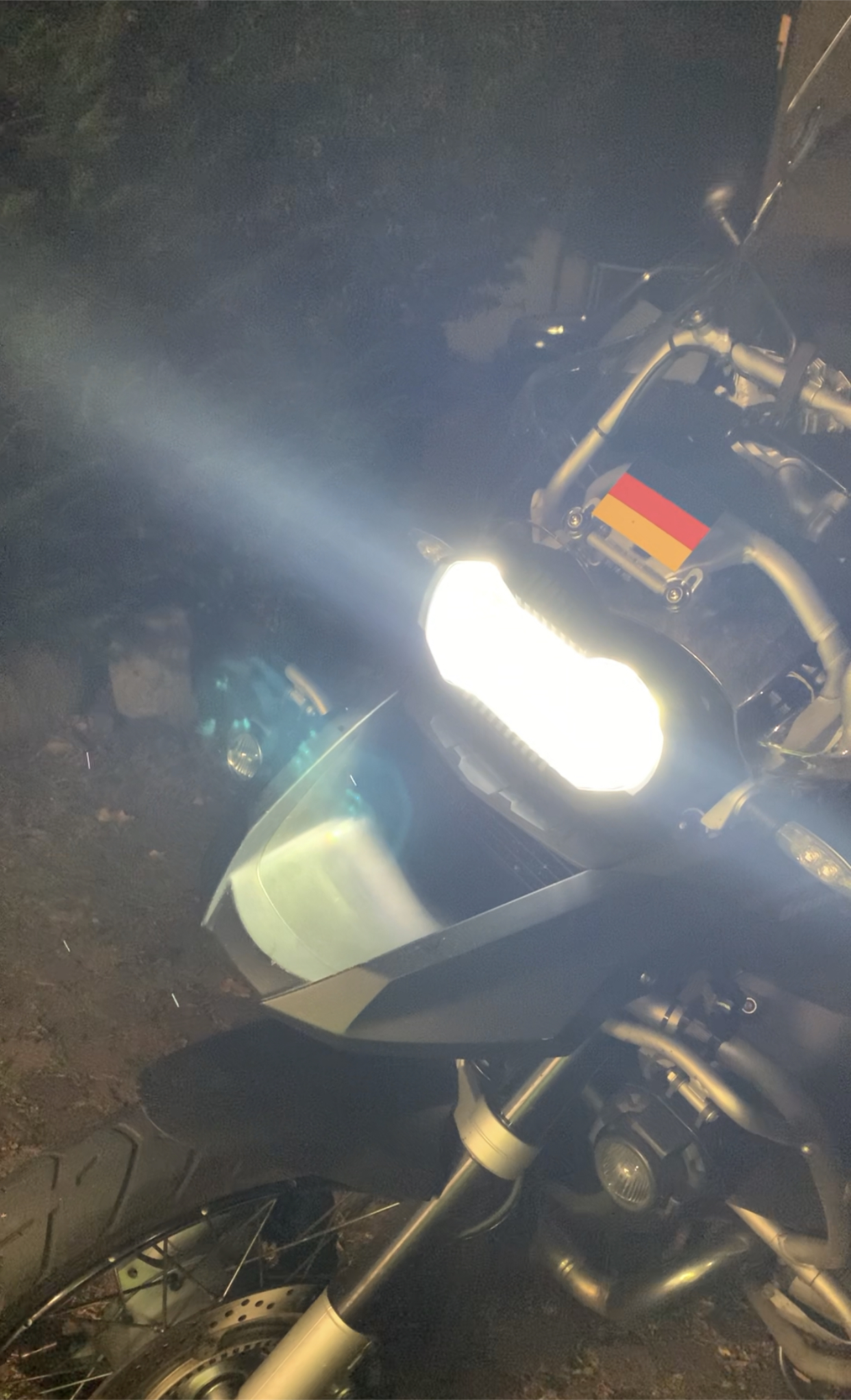

Du hast die neue Variante an Scheinwerfer verbaut?
Auch, wenn Handyphotos noch immer nicht wirklich eine Referenz sind, weil jedes Smartphone seine eigenen Bildoptimierung verwendent:
Was man jedenfall gut sieht, und das ist bei meiner K25 Variante genau so, und ich hab' das auch schon von vielen anderen LED-Scheinwerferbesitzern gehört, dass die Ausleuchtung eine recht scharfe Kante macht.
Die Lichtstärke im Licktkegel ist gut - und auch nicht zu hoch (keine Blendgefahr - aber die Kante ist so hart, dass alles außerhalb des Lichtkegels stockfinster ist.

Ja, das ist systembedingt.
Xenon ist da noch krasser.
Aber ich bin sehr zufrieden, bei der Fahrt habe ich im Dunkeln eh keine Zeit links und rechts außerhalb des Kegels zu schauen und der ist weit genug...
...erst recht wenn ich die Nebler zuschalte

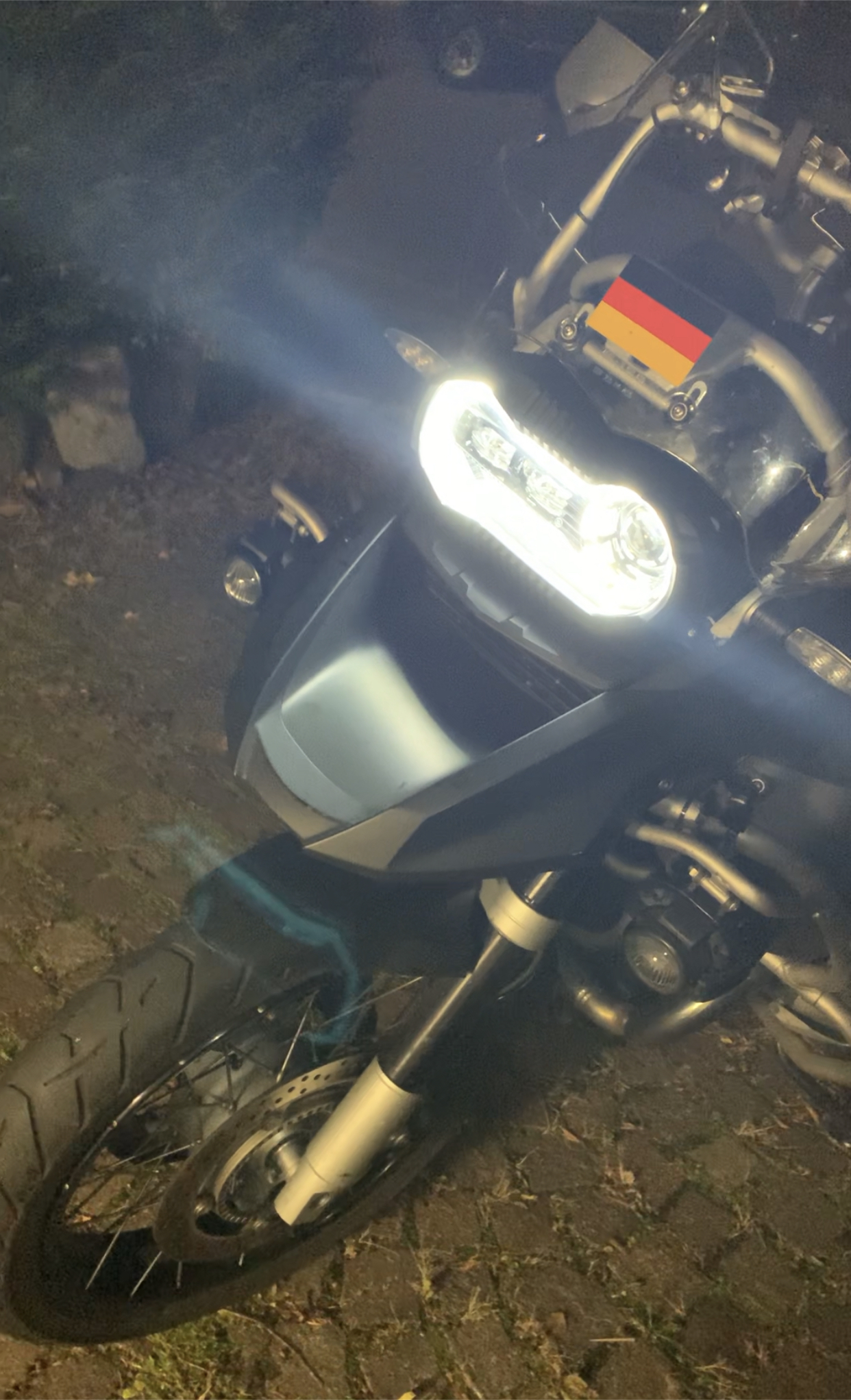

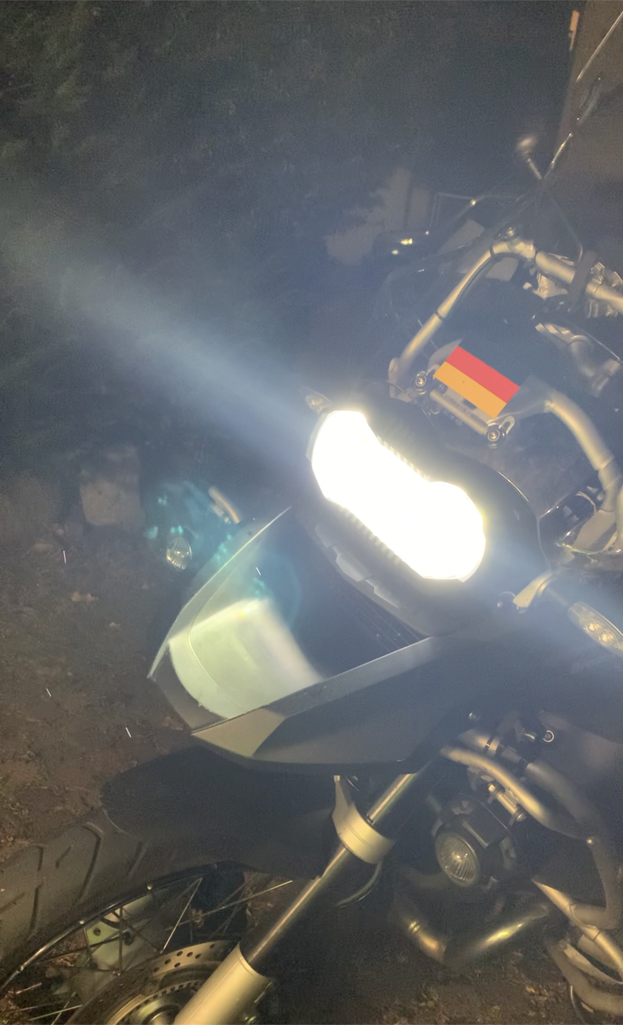

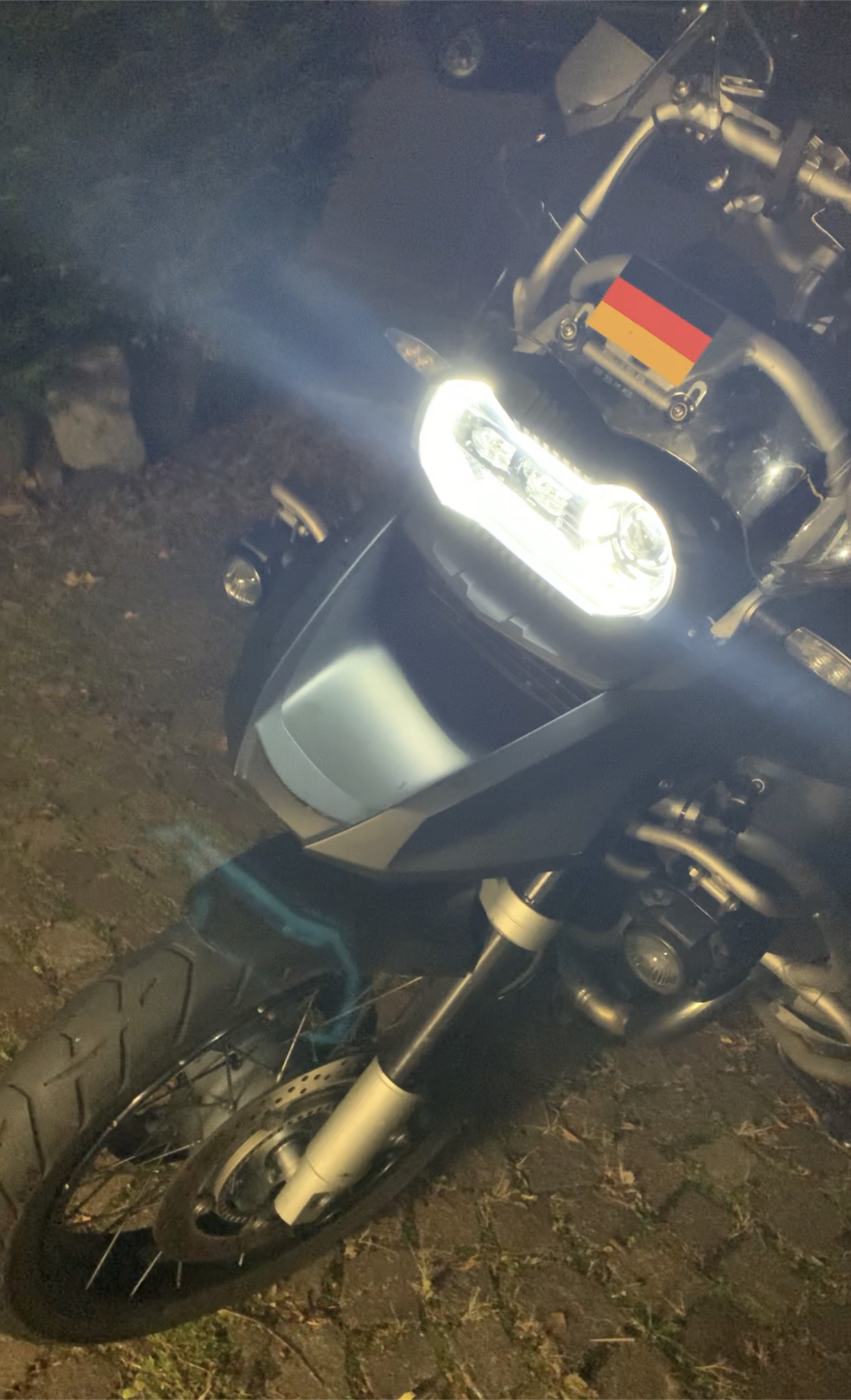

Ja, der hatte mich optisch sofort angesprochen. Auch weil ich die Linsenform des Abblendlichts bevorzuge.
Korrekt, Bild mit Fernlicht hänge ich an. Packt mej e Kamera aber net gscheid.
K25-typisch ist das DRL das Standlicht. Leuchtet daher immer mit, ich mag die Optik aber.
War zuerst am überlegen es damit
Automatische Tagfahrlichtumschaltung - 64,26 € - Axel Joost Elektronik
und dem Einbau von zwei Dioden/einem Brückengleichrichter als echtes TFL zu realisieren, aber warum?
Dann hätten evtl noch Widerstände rein gemusst Durch die Standlicht-Zulassung darf es ja mitleuchten...
Anhang anzeigen 449806Anhang anzeigen 449807Anhang anzeigen 449808

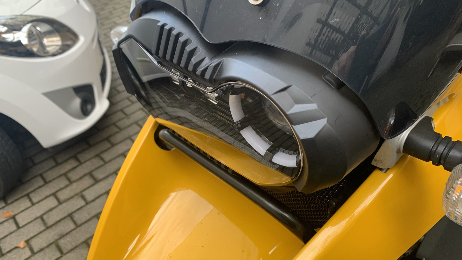

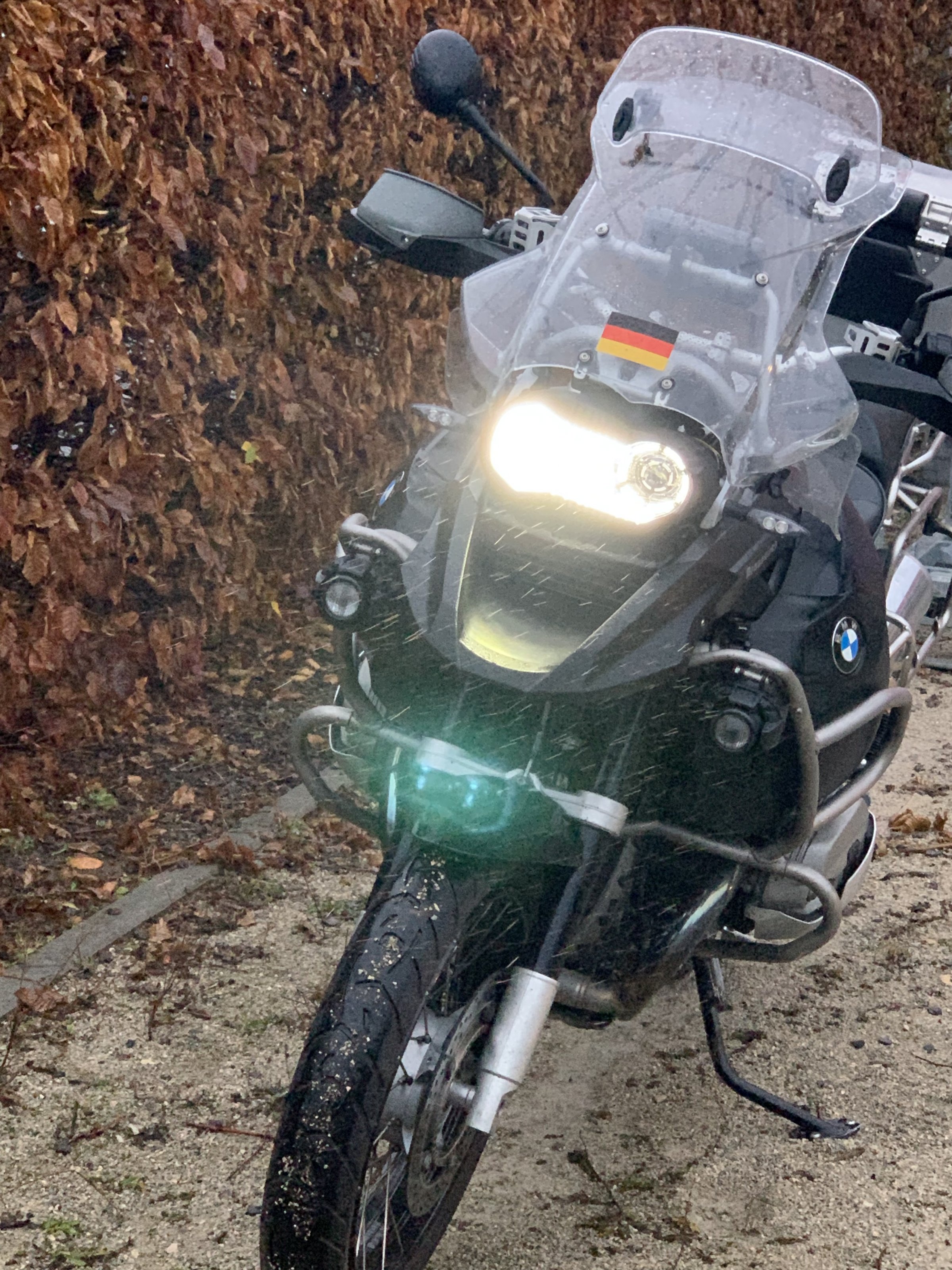

Nachdem ich hier lange mitgelesen hatte - und eigentlich es nur wegen der Optik wollte, da die Ausleuchtung der ADV mit Neblern auch mit den originalen Leuchten gut ist - hab ich diese Woche den Umbau vollzogen.
Allerdings mit einem Modell was hier noch nicht beschrieben wurde.
Über Ali, Firma heißt Loyo
E-Zeichen, Dokumente UND das Abblendlicht hat eine manuelle Leuchtweitenregulierung!
Erster Eindruck wertig, die Gummis sind billig (originale wiederverwendet), sonst Passform gut.
Lichtausbeute vergleichbar mit den LEDs in meinem Tiguan - bin zufrieden.
Langzeiterfahrungen fehlen logischerweise noch.Anhang anzeigen 449799

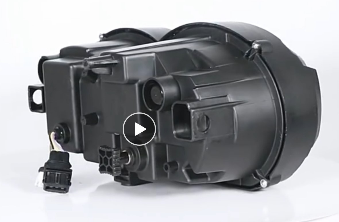

Loyo Odm Led Lights Lens Led Headlights With High Low Beam E24-r113 Approved Osram Led Chips For Bmw R1200 Gs For Bmw R1200 - Buy Led Headlights,For Bmw R1200 Gs,For Bmw R1200 Product on Alibaba.com
hier sieht man die Verstellmöglichkeit der Leuchtweite
wie es Life ausschaut, wäre spannend

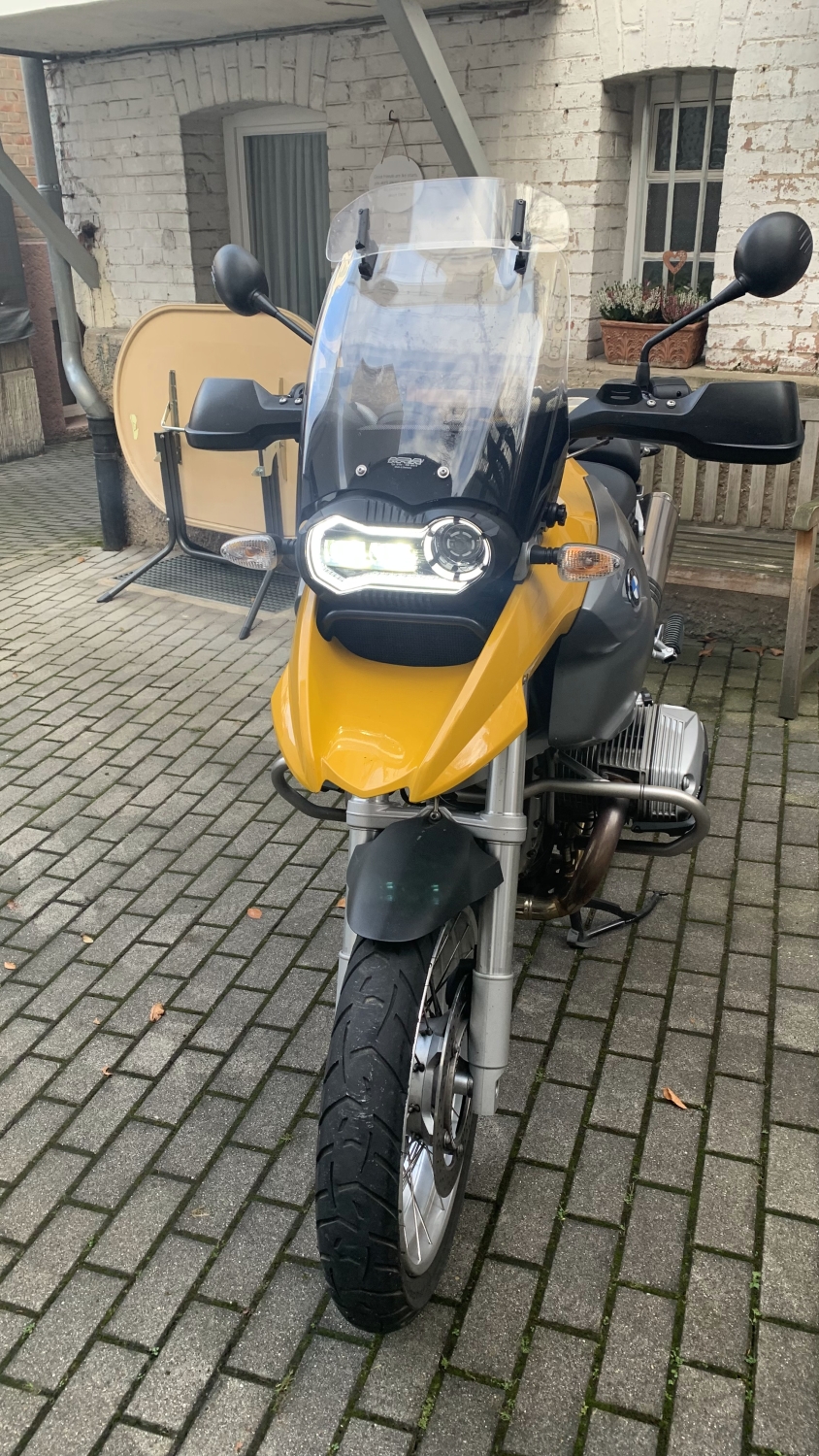

Hallo an alle,
ich muss jetzt einfach auch mal schreiben, weil ich mein Thema hier leider nicht wiederfinde. Ich habe eine 1200er GS BJ 2004 seit diesem Jahr Juli. Nachdem mir nach zwei Monaten der Scheinwerfer abgeraucht ist (ist halt Verschleißteil) habe ich mir die K25er Variante der LED SW montiert. Ich habe die über eBay bezogen und die auch mit dnene von Polo und motea verglichen. Es sind alles ganz genau die gleichen. Habe dann die von eBay behalten weil sie am günstigsten waren (durch Preisvorschlag an Händler).
Da Polo die SW auch in ihren Läden verhökert und über den Online-Shop vertreibt, kann man mal ganz getrost davon ausgehen, dass man die SW schon verbauen kann, da Polo sich viel Stress mit Zoll, KBA und Kunden nicht leisten und antun kann.
So viel erstmal zu der Thematik.
Nun zu meinem Problem:
Ich habe ein Langloch unter dem SW für den Dorn. Leider ist es bei mir so, dass die SW recht niedrig ausleuchten. Ich hatte bei einigen Dämmerungs-/Dunkelheitsfahrten Probleme viel Strecke vor mir zu sehen. Für entgegenkommende Fahrzeuge ganz nett, da sie nicht geblendet werden. Für mich Mist.
Ist das Problem bei jemandem von euch schonmal aufgetreten? Habe bislang nur gelesen, dass die SW wohl zu hoch geleuchtet haben.
Wie kann ich das Problem beheben?
Besten Dank, allzeit gute Fahrt und
Liebe Grüße
Alex

- Ein bisschen mehr Feedback kann ich jetzt schon geben:
Mir fiel bereits bei der Montage auf, dass alles "außerhalb" des Scheinwerfergehäuses an sich deutlich minderwertiger ist als OEM. (Siehe Wiederverwendung der Gummiteile)
Das Gehäuse selbst macht einen stabilen Eindruck.
Leider lässt sich der originale Instrumententräger nicht nutzen, sonst sitzt das Cockpit schief.
Da der mitgelieferte jedoch etwas wacklig ist und bei der Fahrt das Cockpit vibriert, habe ich mir von Mato die Cockpitabdeckung (hat er nur auf ebay, nicht auf der HP) bestellt und werde die Instrumente da direkt anbringen. Gebastelt wird sobalds in der Garage etwas wärmer wird...
Aber das ist verschmerzbar denn das Licht ist immer noch überragend!

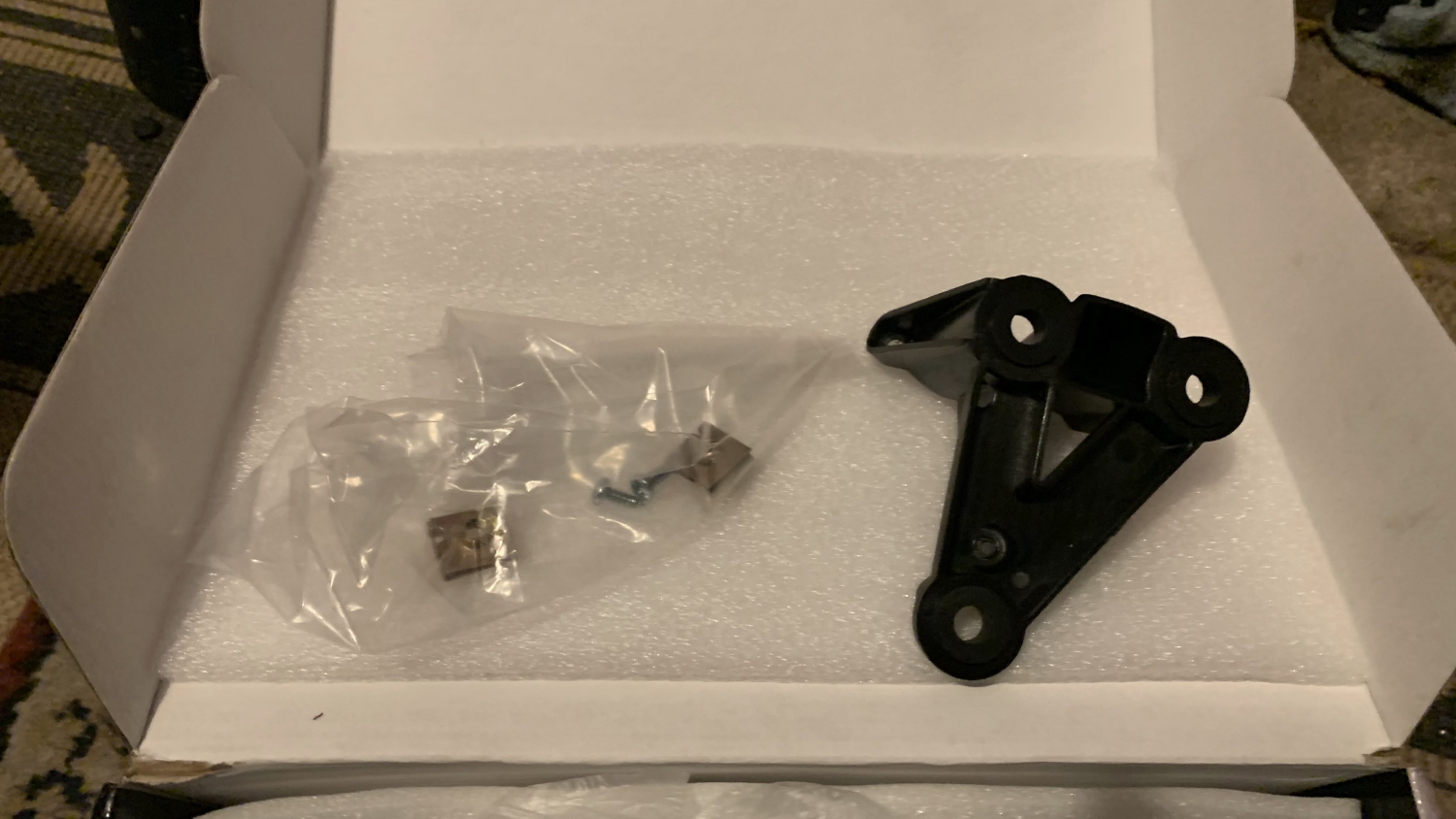

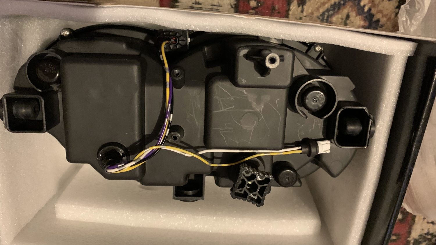

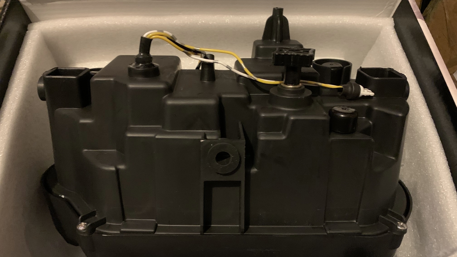

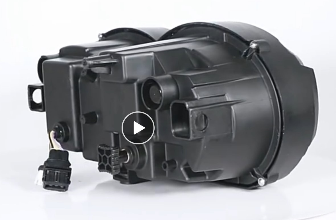

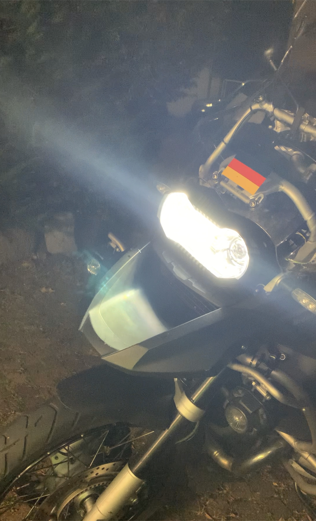

Heute ist der Loyo-Scheinwerfer angekommen. Gerade mal 2 Wochen nach Bestellung.
Und der Zoll wollte auch nichts zusätzlich. :biggrin: Also bleibt es bei 175,-€ für den Scheinwerfer.

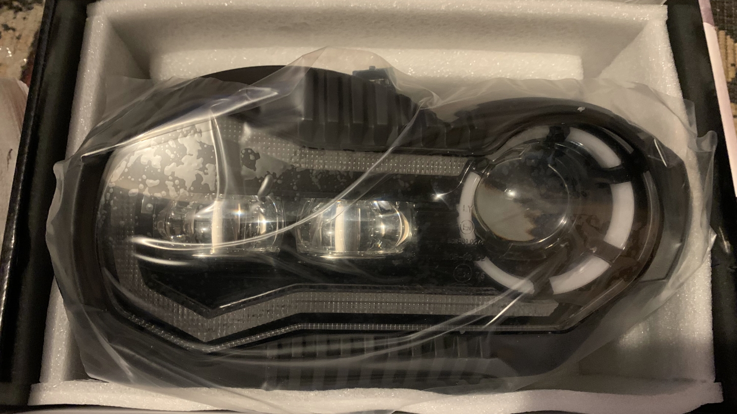

Habe ihn noch nicht verbaut (der Winter ist noch lange genug), aber schon mal aufgepackt. Hier paar Bilder wie er (an-)kommt:
handlich, aber gut verpackt:
Anbauteile:

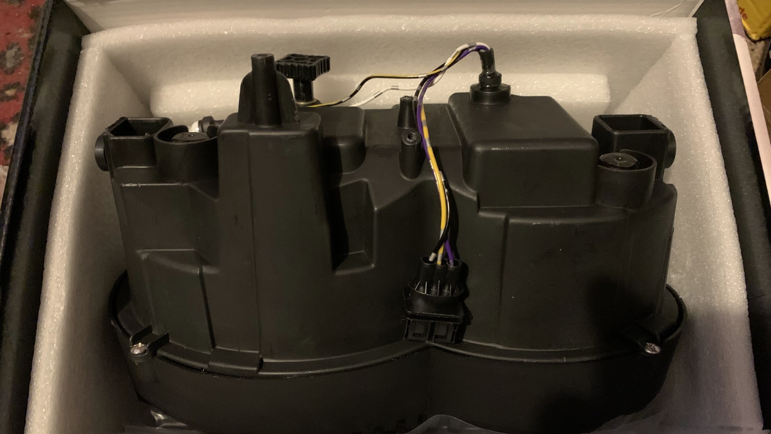

Scheinwerfer:
und deutlich zu sehen: kein Langloch unten wie der andere China-Scheinwerfer:
Das Gehäuse ist aus Kunststoff, macht auf mich aber keinen billigen oder wackeligen Eindruck. Aufgrund Langloch unten muss seitlich auch nicht stärker verspannt oder andere Bastelalternativen zur Höheneinstellung gefunden werden.
Das Einstellrad für die Höheneinstellung ist auch gut zu sehen. Drehung erzeugt keine Geräusche.
Mal sehen, wie er sich letztendlich eingebaut verhält.
Die Idee von Gixxus mit dem Instrumententräger von matotec werde ich auch umsetzen. Hatte ich eh vor und werde ich bei der Gelegenheit gleich machen. Obwohl der Scheinwerfer auf mich nicht den Eindruck macht, dass da irgendwas wackliger wäre als beim Original.
Mikef
Mikef
22.09.2020
282
Stuttgart
R 1200 GS, K25, BJ 2007
Geduldig warten war noch nie meine Stärke.

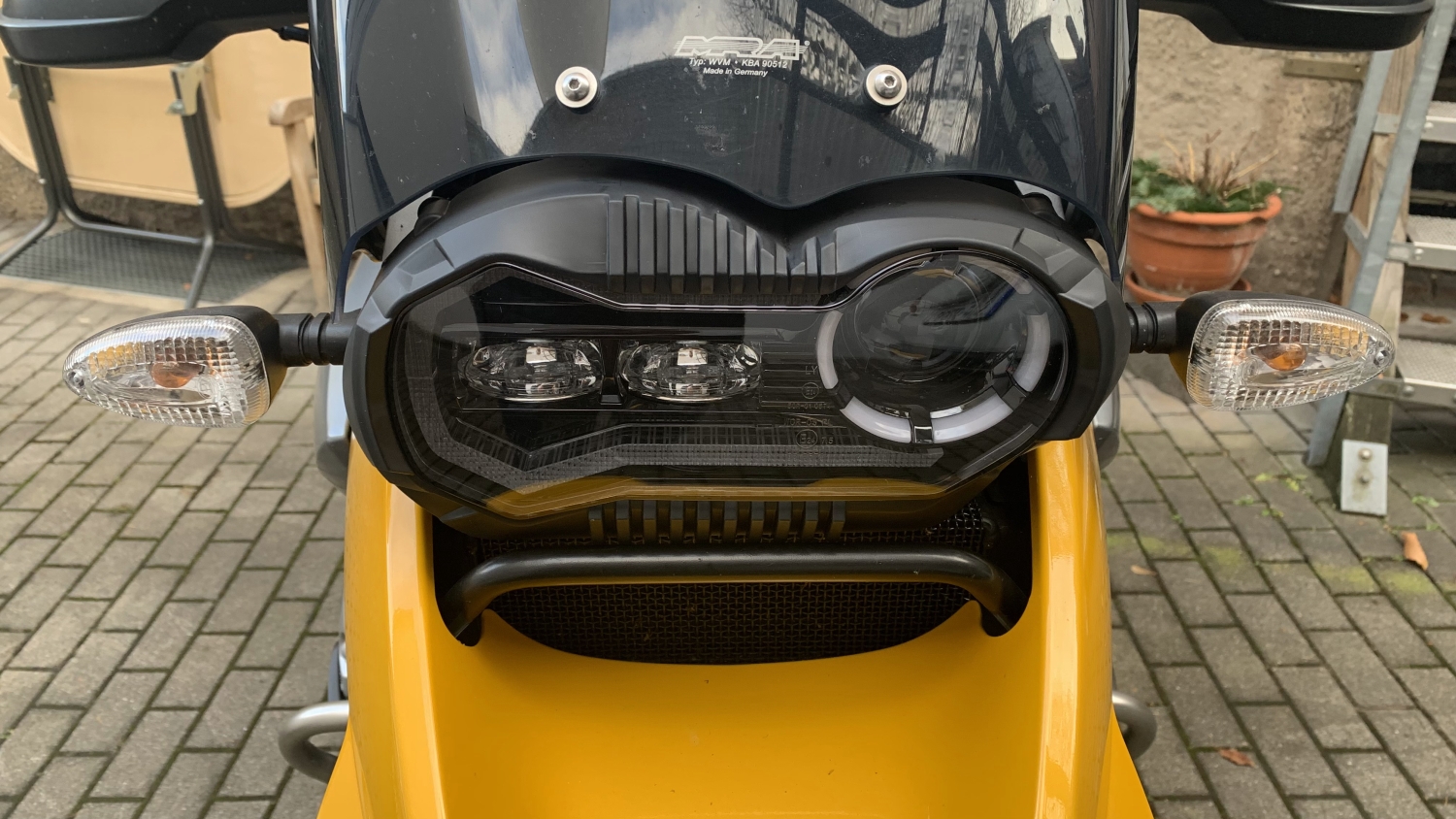

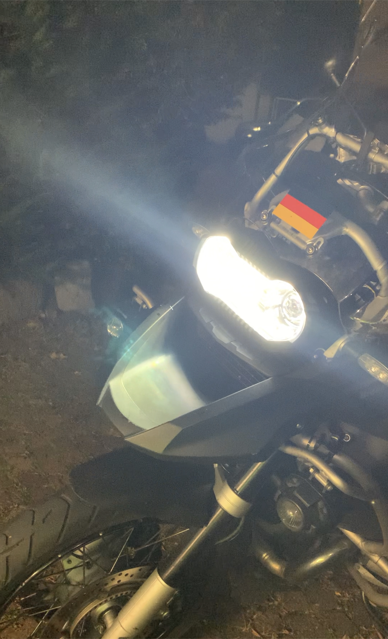

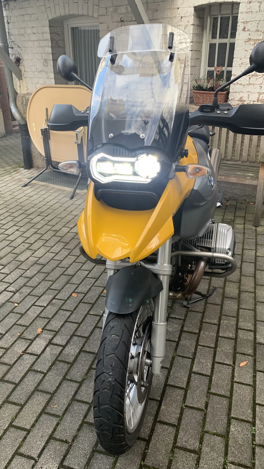

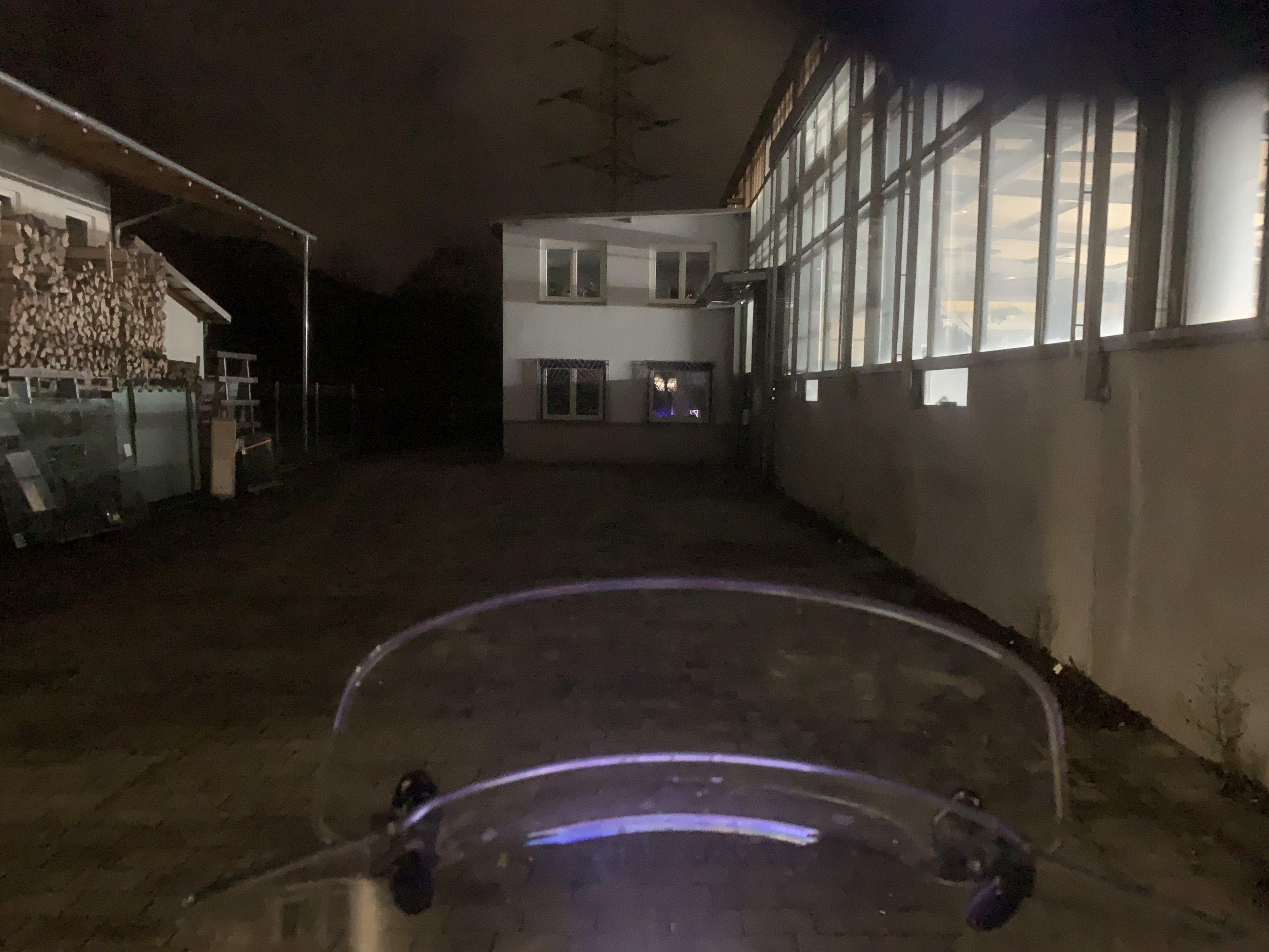

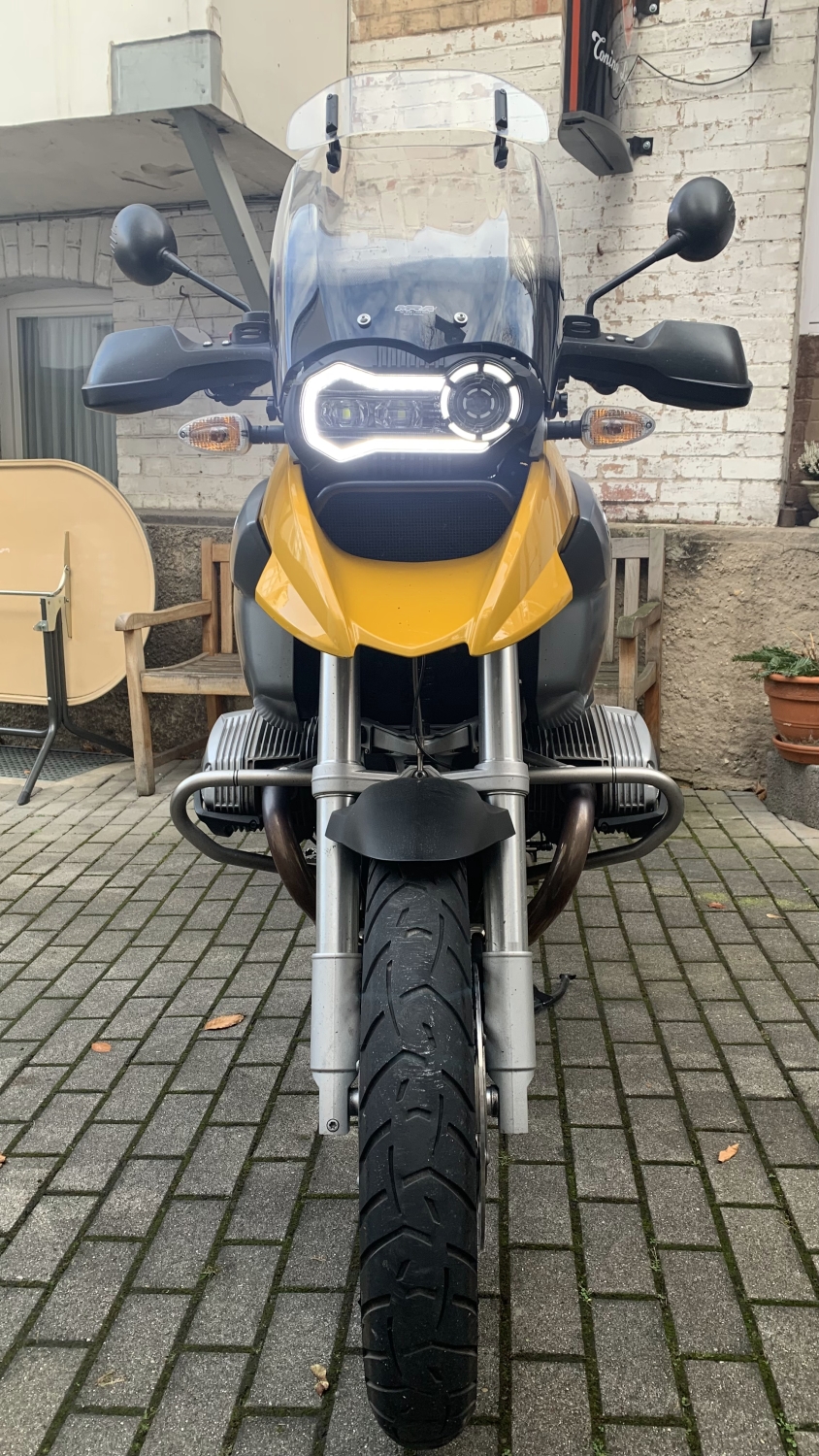

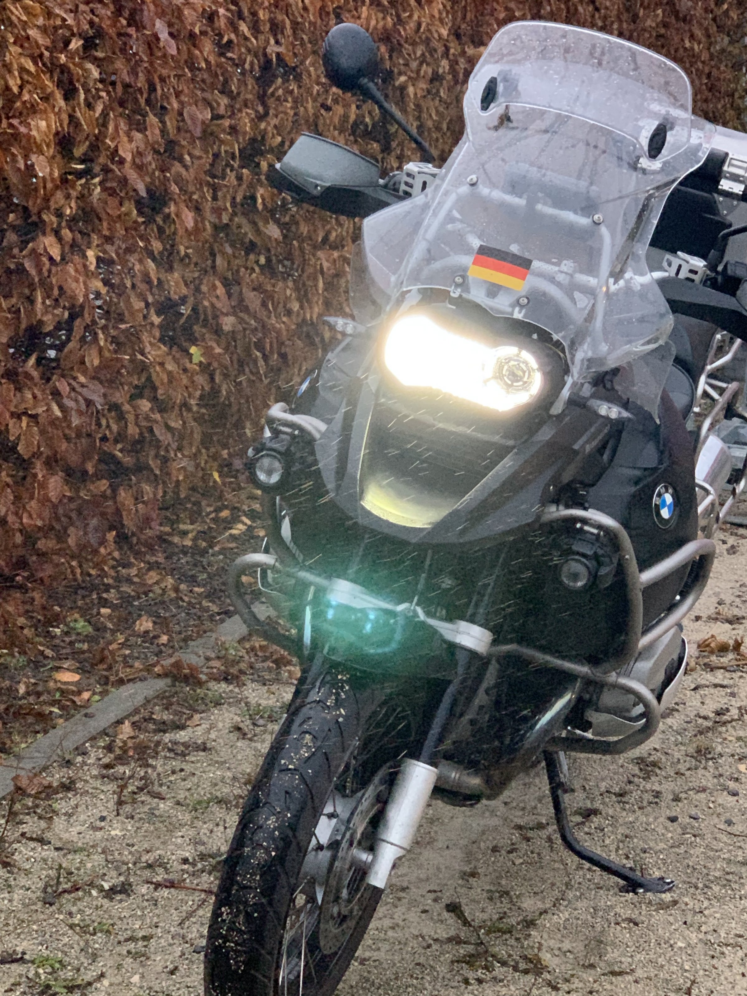

Heute also mal das trockene Wetter genutzt und den neuen Scheinwerfer verbaut.
Die Verarbeitung ist top, hat alles gepasst. Der Einfachkeit halber habe ich links und rechts die Gummihalter mit den Gewindehülsen des Original-SW verwendet, weil mir die mitgelieferten Gegengewinde zu umständlich zu montieren waren.
Wenn verbaut, sitzt der Loyo-SW absolut fest, wackelt nichts. die Höheneinstellung ist gut erreichbar und läßt sich einfach drehen. Die Einstellung des SW war damit problemlos. Werde mir noch Markierungen anbringen für Höhe bei Solo- und bei Soziusbetrieb.
Da Wechsel bei Tageslicht habe ich leider keine Vergleichsbilder der Leuchtstärke. Aber der Lichtkegel auf der Wand war beim LED deutlich heller als bei H7-Scheinwerfer.

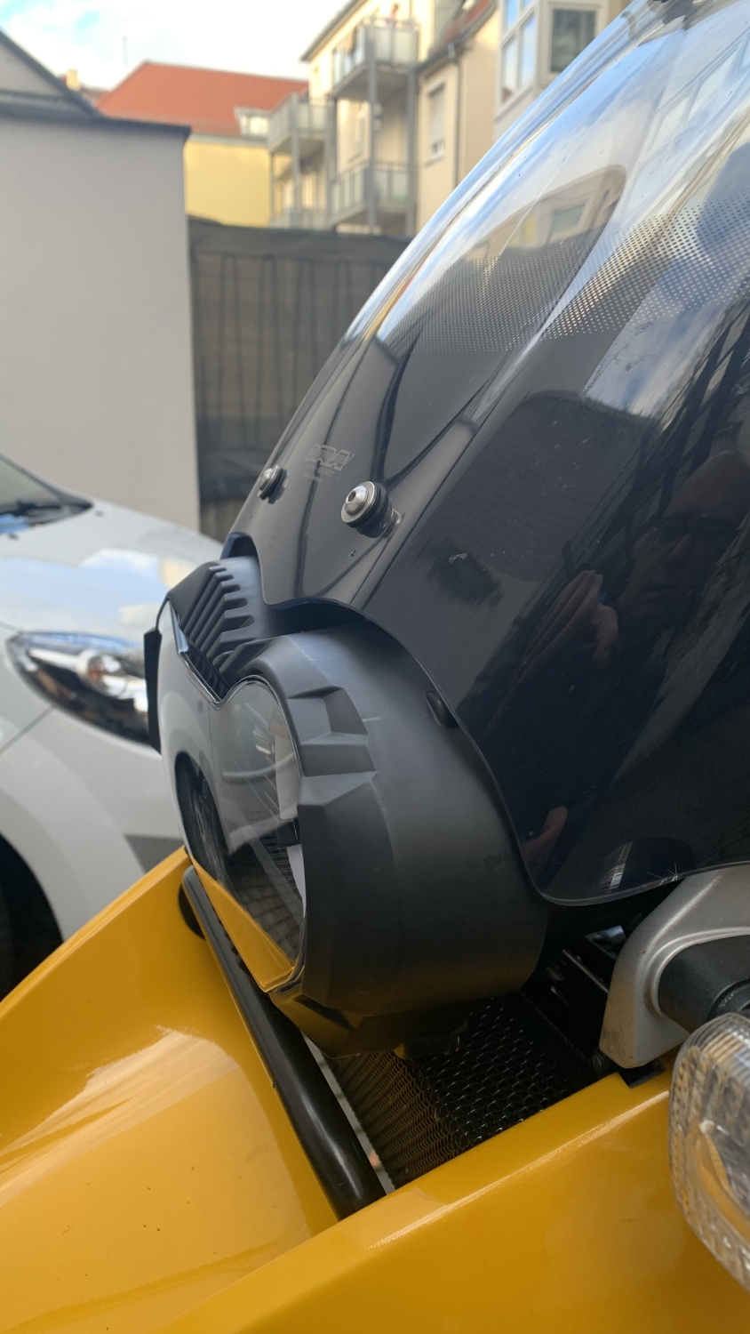

Einziges Manko: er baut ein wenig weiter vor, siehe Bilder.
Standlicht - Abblendlicht - Fernlicht:
Abschluss gegen Bügel und Scheibe:

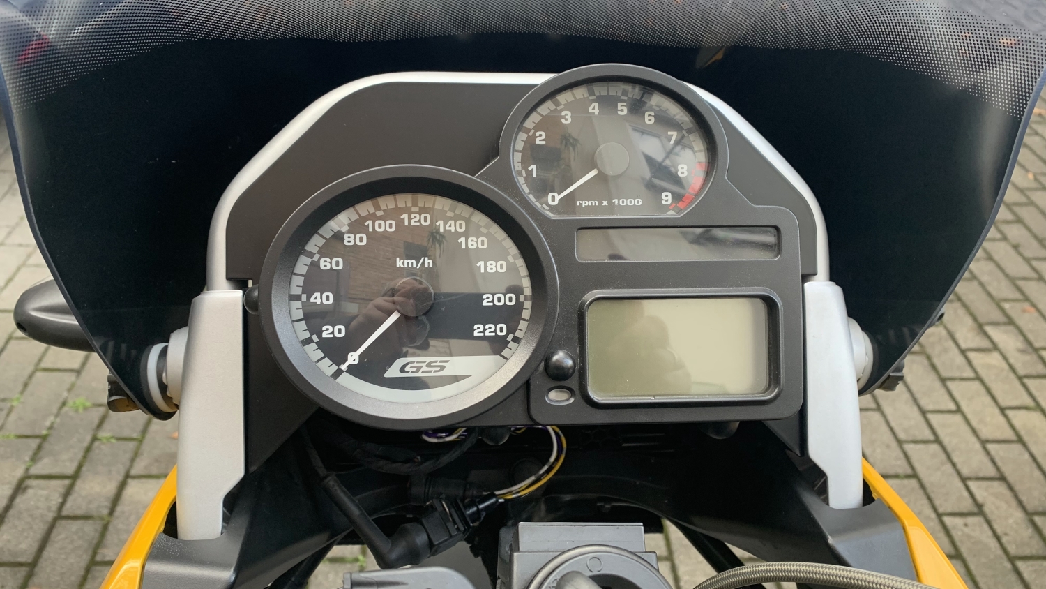

Zur Befestigung des Tachos kann ich nichts sagen, da ich da die Matotec-Halterung verbaut habe:
Edit:
hier noch ein Bild, das die Höheneinstellung zeigt. Vergleichbar gut erreichbar wie die Höhenumschaltung beim Original-SW.

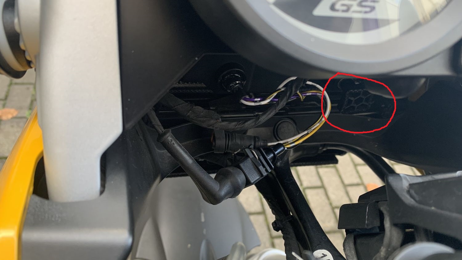

Ich habe mir zu Weihnachten diesen LED Loyo-Scheinwerfer für meine 2008er GS gegönnt , der Einbau und Anschluss hat alles ohne irgendwelche Probleme funktioniert.
Mein Problem ist das bei laufenden Motor das Standlicht aus ist.
Zündung ein Standlicht ist an , Motor Starten Abblendlicht ist an aber das Standlicht bleibt dann aus und dann natürlich die Fehlermeldung Lampe, das Fernlicht und die Lichthupe funktioniert alles , wenn ich mit dem GS 911 auslese ist der Fehler Standlicht hinterlegt.
Vielleicht hat jemand eine Idee.
