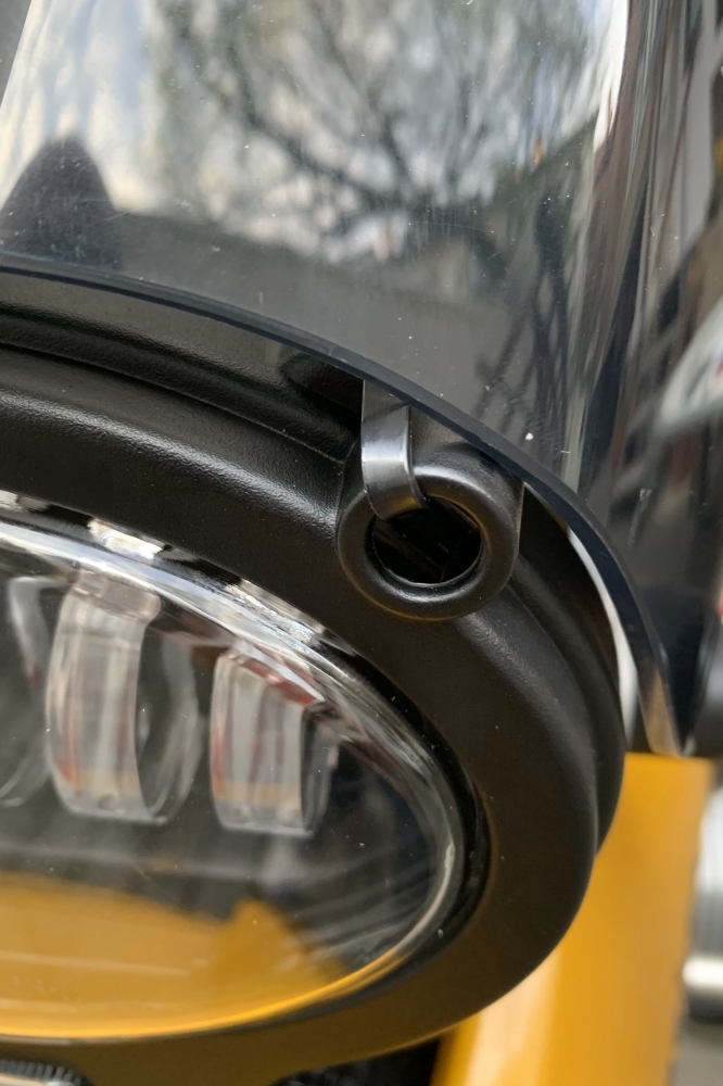

So, heute auch mal die LED-Scheinwerfer (K25-Form) an meine GS montiert. Die Montage ging schnell und reibungslos. Und das Ergebnis begeistert mich:
Aaaaaaaber:
der LED-Scheinwerfer lässt sich nicht auf die richtige Höhe/Leuchtweite einstellen. Die Klemmung links/rechts ist nicht stark genug, den Scheinwerfer oben zu halten. Er senkt sich wieder ab und damit stimmt die Leuchtweite nicht mehr. :furious:
Im Thread lese ich immer, dass eigentlich die Klemmung an der Seite Halt genug geben soll. Die sitzt aber sehr satt und da ist keine Luft mehr für zusätzliche Unterlagscheiben etc.
Unten hat der SW dieses Langloch, damit ist dort immer Spiel und er verstellt sich (nach unten).
Habe jetzt erst mal provisorisch diese Befestigung gewählt:
Aber so kann das ja nicht bleiben.
Irgendeine Idee?
Überlege mir unten zwischen Zapfen und Langloch ein Winkelblech anzubringen, an dem ich eine Schraube befestige, die den Scheinwerfer nach vorne/oben in Position hält. Wenn sowas überhaupt dazwischen passt.

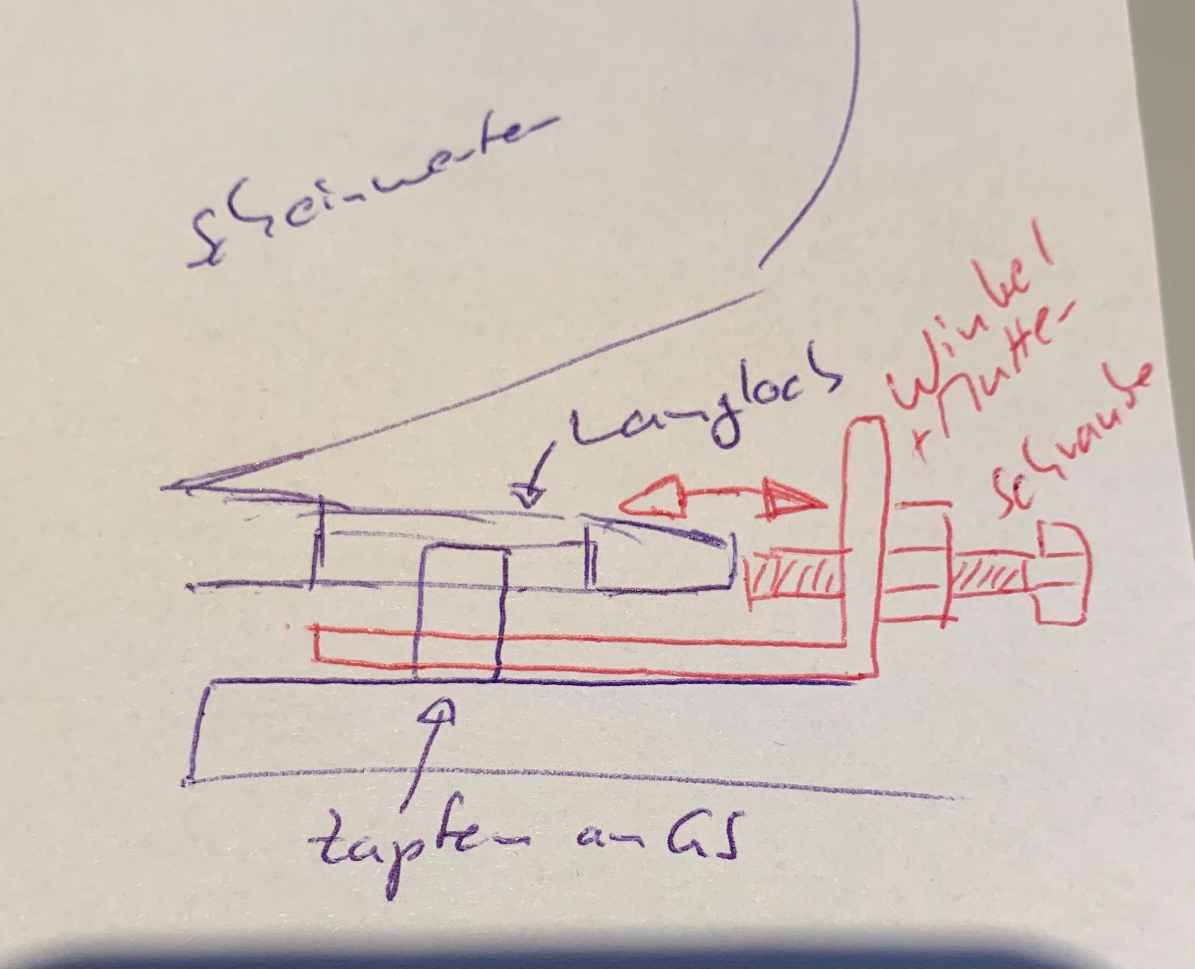

Muss mir das heute nochmal am Moped im Detail anschauen, aber wäre es eigentlich möglich, ggf. sogar mit 3D-Drucker, eine Lösung wie das hier zu realisieren:
(sorry für unfachmännische Darstellung)
Die Idee: am Zapfen wird ein Winkel befestigt als Gegenhalter für eine Schraube. Mit dieser Schraube wird gegen den Scheinwerfer gedrückt und damit die Höheneinstellung realisiert. Mittels so einer Konstruktion (oder ähnlich) ließe sich die Höheneinstellung bei eingebautem Scheinwerfer einfach und fein justieren.
Was ist Eure Meinung? Würde das klappen und Sinn machen?

...das schaut gut aus.....kommt man denn gescheit an die Stellschraube ran?
Wenn ja wäre die Lösung auch simpel mit einem Alu_Profilblech zu realisieren.
Mutter kann man einkleben oder direkt Gewinde in den Schenkel schneiden.
3d-Druck kann man im Internet finden/beauftragen, z.B. beim Toom-Baumarkt
Mikef
Mikef
22.09.2020
274
Stuttgart
R 1200 GS, K25, BJ 2007
Platz müsste sein. Beim Original Halogen-SW ist dort ja der Einstellhebel für Soziusbetrieb.
Mal schauen, ob und wie ich sowas realisiert bekomme.
Alu- oder anderer Winkel, Loch bohren für Zapfen und irgendwie ein Gewinde rein oder Mutter dran. Zur Not die Mutter auf die andere Seite vom Winkel, dann wird sie vom Gewicht des SW gegen den Winkel gedrückt. Evtl. noch verkleben, damit er nicht nach vorne wackelt.

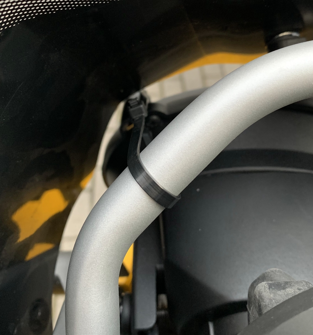

@Mikef -- Der Plastikpopel wo du deinen Kabelbinder dran hast steht an dem Windschild an. Vielleicht gib es da einen Druck nach unten. Ich würd das Windschild mal etwas flacher stellen damit keine Berührung mehr statt findet.
Mikef
Mikef
22.09.2020
274
Stuttgart
Habe ich auch bemerkt und das Windschild anders eingestellt/gelockert. Problem bleibt aber trotzdem.
Frage mich sowieso, wozu diese Plastikpopel da sind. Sind am Original Halogen-SW ja auch nicht dran. War jetzt zwar praktisch für den Kabelbinder. Aber sonst?
