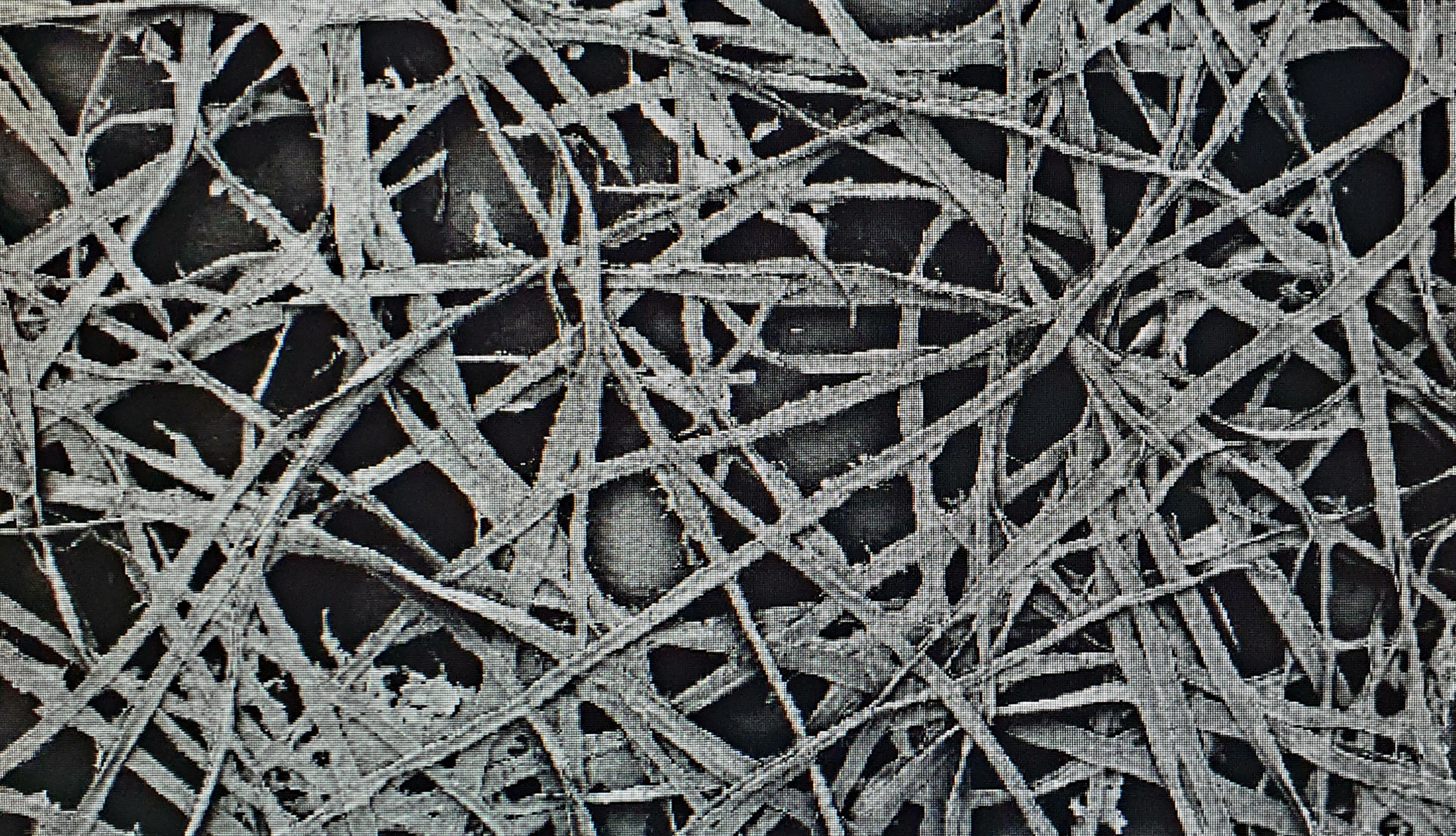

Wie Du schreibst schaden Küchentuch/Tempo etc. tatsächlich durch die rauhen Fasern (Zellstoff=Holzfasern) optischen Durchsichtflächen wie Visier, Jagdoptik, Fernglas, Brille, Foto-Objektiv etc. wenn man damit reibt, vor allem beim trockenen Reiben ohne vorher den Oberflächenstaub zu entfernen.
Restfeuchtigkeit auf dem Visier daher einfach mit einem feinen Baumwoll- oder optischen Mikrofasertuch aufnehmen.
Papier unter dem Elektronenmikroskop, feste kratzige und harte Fasern:

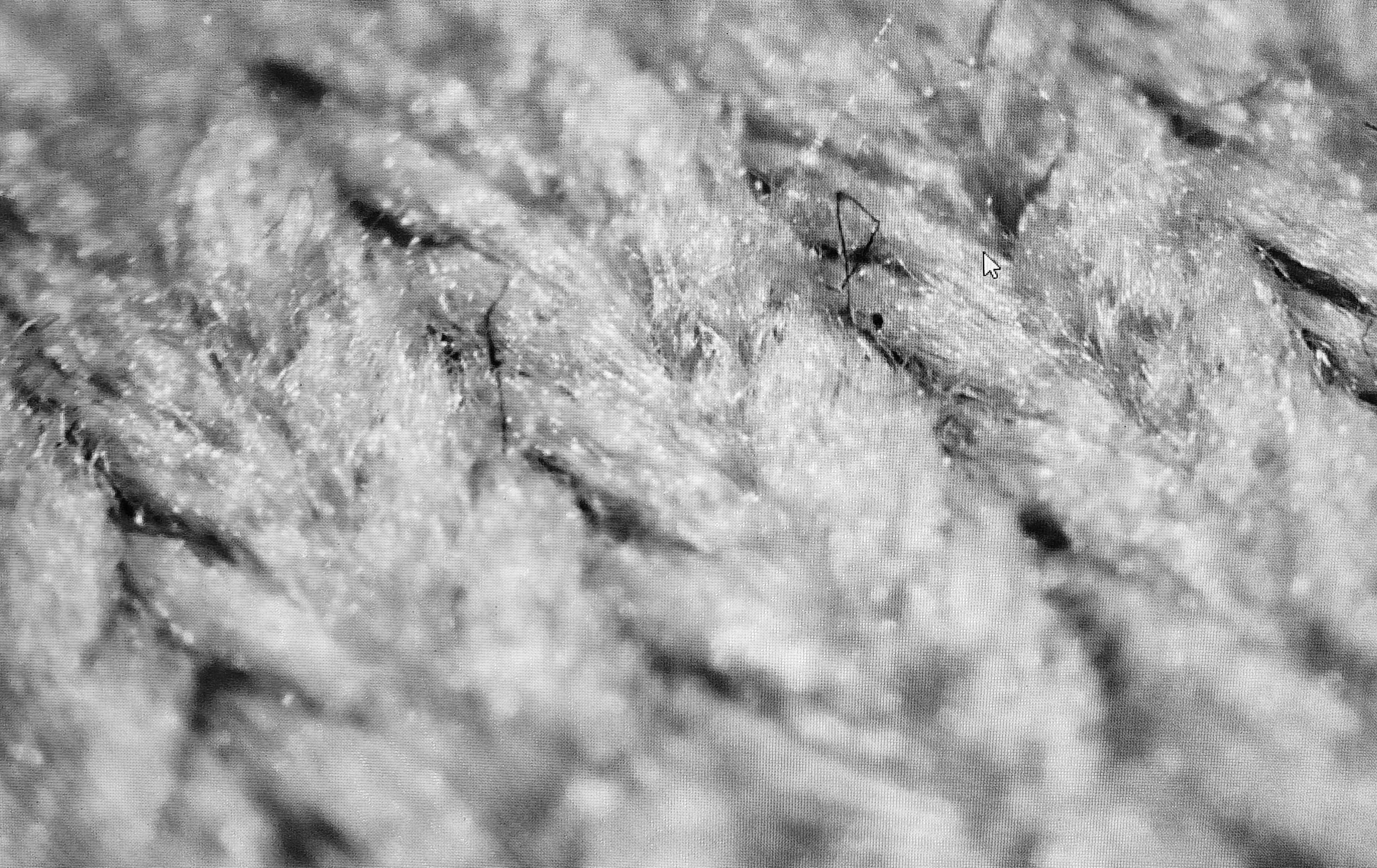

Optisches Mikrofasertuch, abgerundete Fasern:

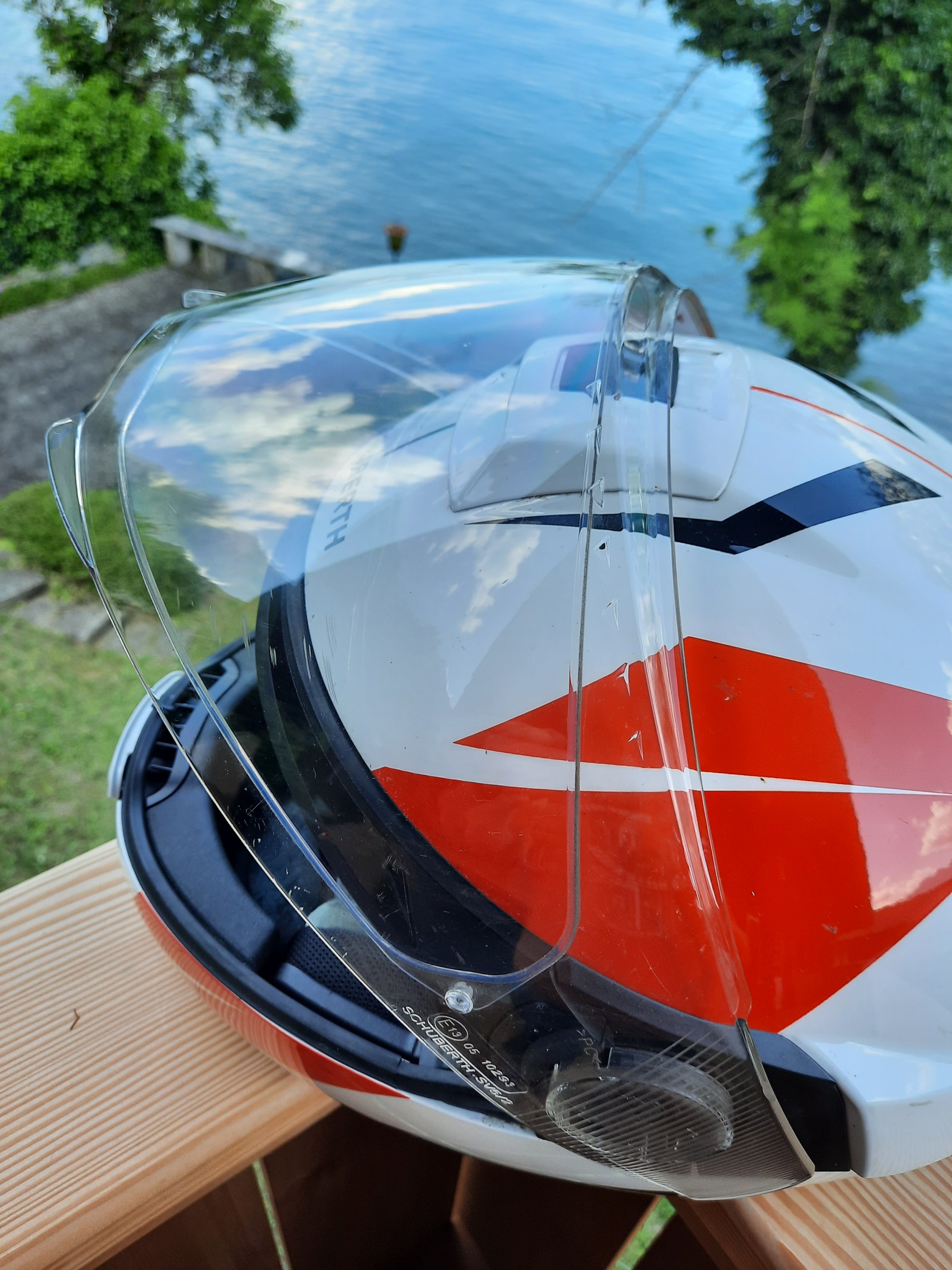

Habe eben nach > 1000 Km das Visier wieder mal "richtig" wie von mir oben schon beschrieben:
Passt für ein 6 Jahre altes Visier.
