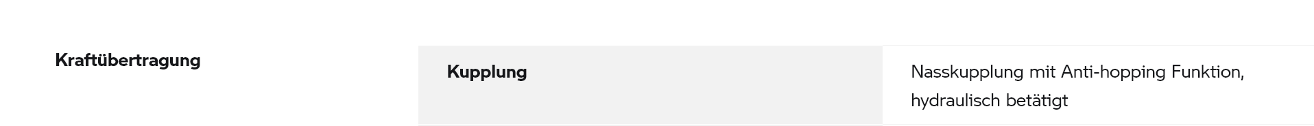

Auch von mir Beileid in tiefer Bestürzung!
Ich hatte die 1250 auch schon probeise gefahren und die hat keine Mechanik, die Gänge automatisch wechseln kann, Gänge wechslen per Schalthebel kann nur der Fahrer.
Der Schaltautomat macht genau das, was Andi schreibt, im schlimmsten Fall ist halt der Vortrieb weg wegen unterbrochener Zündung und das Motorrad tourt ab.
Die 1250 halt glaube ich sogar eine Rutschkupplung, damit das Hinterad nicht blockiert bei zuviel Bremsmoment. die Motorräder sind sehr viel narrensicherer als früher.
