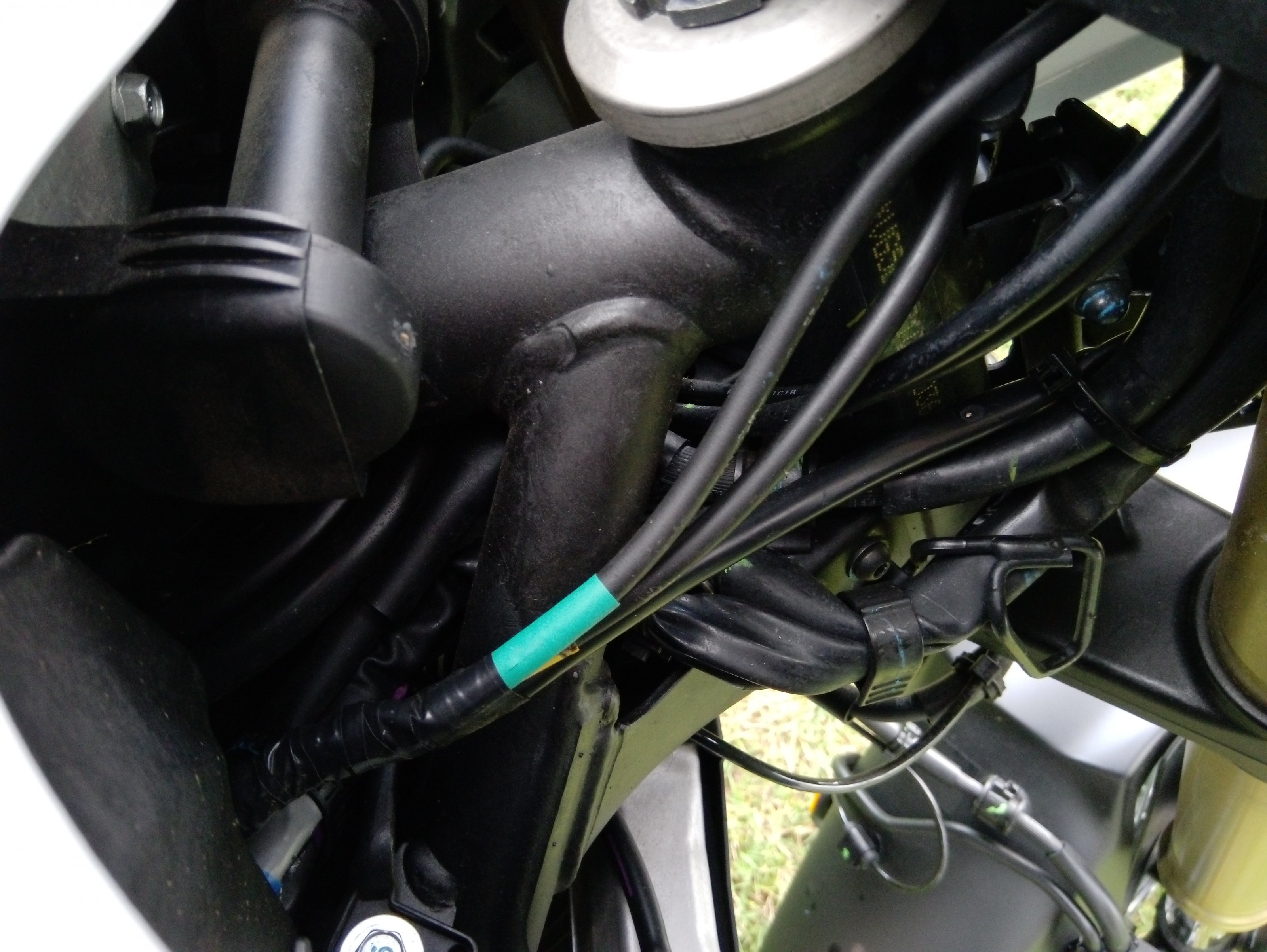

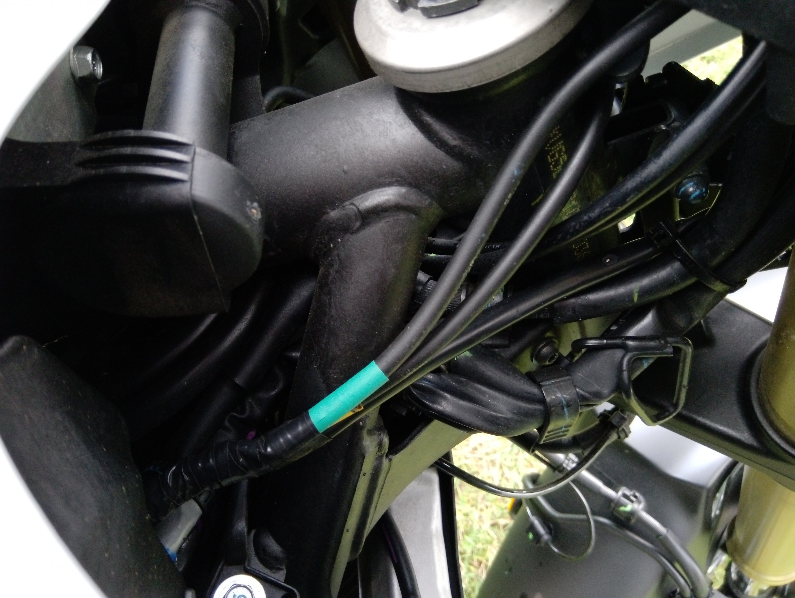

Meiner Freundin frieren die Finger, was ich bei den aktuellen Temperaturen durchaus nachvollziehen kann.
Daher meine Frage: Habt Ihr Oxford installiert? (Jens, ich glaube du hast das gemacht?) Seid ihr damit direkt an die Batterie gegangen oder an den "Nebenverbraucher Anschluss"? Ich finde verschiedene Typen für die Griffe, wisst Ihr, welcher da passt?
Hallo ,ich habe direkt an den Dreipoligen unter dem Rechten oder linken Seitenteil angeschlossen ,und somit über Zündung.
Da der Dreipolige 10 Ampere Stecker 2 mal Plus Rot+ führt ,einen davon blind isoliert, und somit über Zündung geschaltet.
Stecker abgeschnitten ,gelötet und eingeschrumpft.
Eine 10Std Arbeit aber funzt und Heizt bestens.
Es gibt ja Adapter ,die aber nur auf der einen Seite passen und Oxford seitig eh abgeschnitten werden müssen ,da sie nicht passen .
