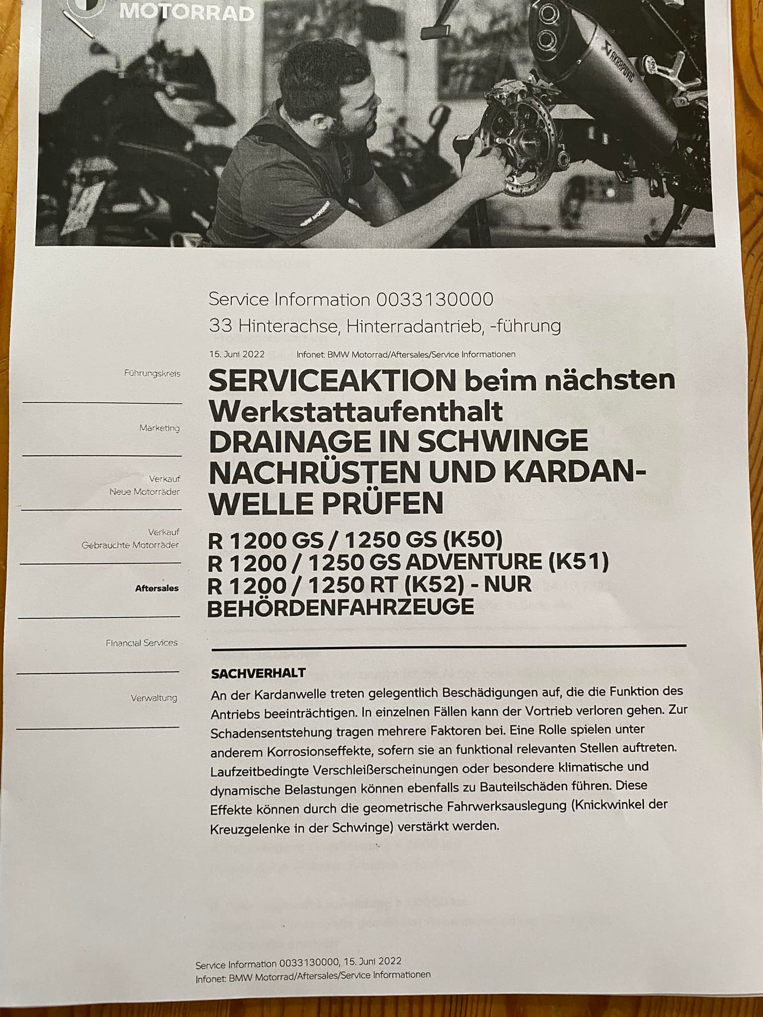

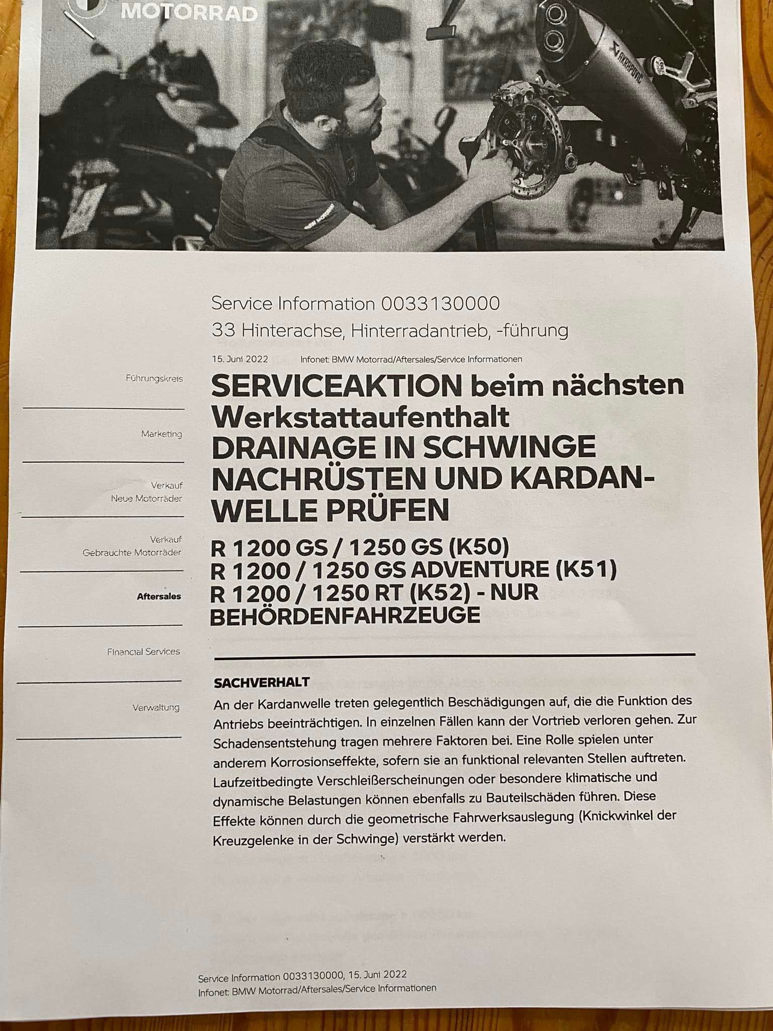

Ich habe gestern einen 80.000er Service für meine LC 13 gebucht. Dabei hat mir mein Händler am Telefon gesagt, es gibt für mein Modell einen Rückruf betreffend Kardan, d.h. ich werde offenbar gratis einen nagelneuen Kardan für mein 9 Jahre altes Moped bekommen.
Ich sag mal: das machen die bei BMW nicht ohne große Not....
Termin ist am 3.8. ich berichte danach, was tatsächlich getauscht wurde und wenn ich es in Erfahrung bringen kann, auch weshalb.

Hallo Karli
War mir seit 15 min. bekannt :smile: habs in anderem Fred gelesen. Ja, dann scheint meine gestrige Info vom Händler logisch.....
Lustigerweise hat mein Händler erst vor 4 Monaten meinen Faltenbalg am Kardan getauscht, offenbar war da diese Serviceaktion noch nicht bekannt.
