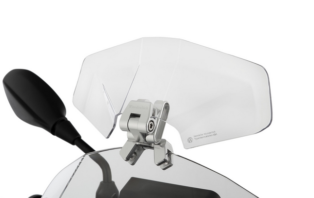

Auf meiner 2004er war beim Kauf damals von Wunderlich der Spoileraufsatz drauf, vielleicht bringt Dir so etwas ja die gewünschte Besserung?
Ich hatte den allerdings direkt wieder runter gemacht, weil ich mit der original Scheibe in Verbindung mit niedriger Sitzbank zufrieden war. Optisch war es für mich persönlich auch eher fragwürdig, aber das sieht ja jeder anders...
Genau den habe ich mir nicht gekauft wegen dem aluklotz vor der Nase

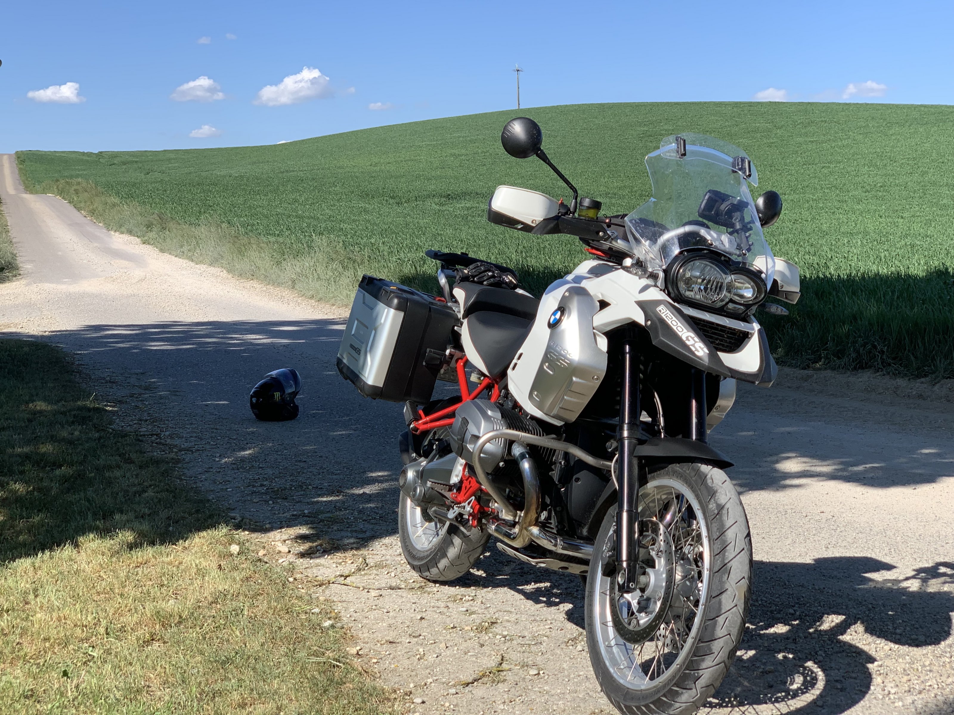

Habe die Wunderlich Scheibe 180 cm Länge bei Größe scheiden sich die Geister :) Leicht getönt siehe Bild, keine Probleme
