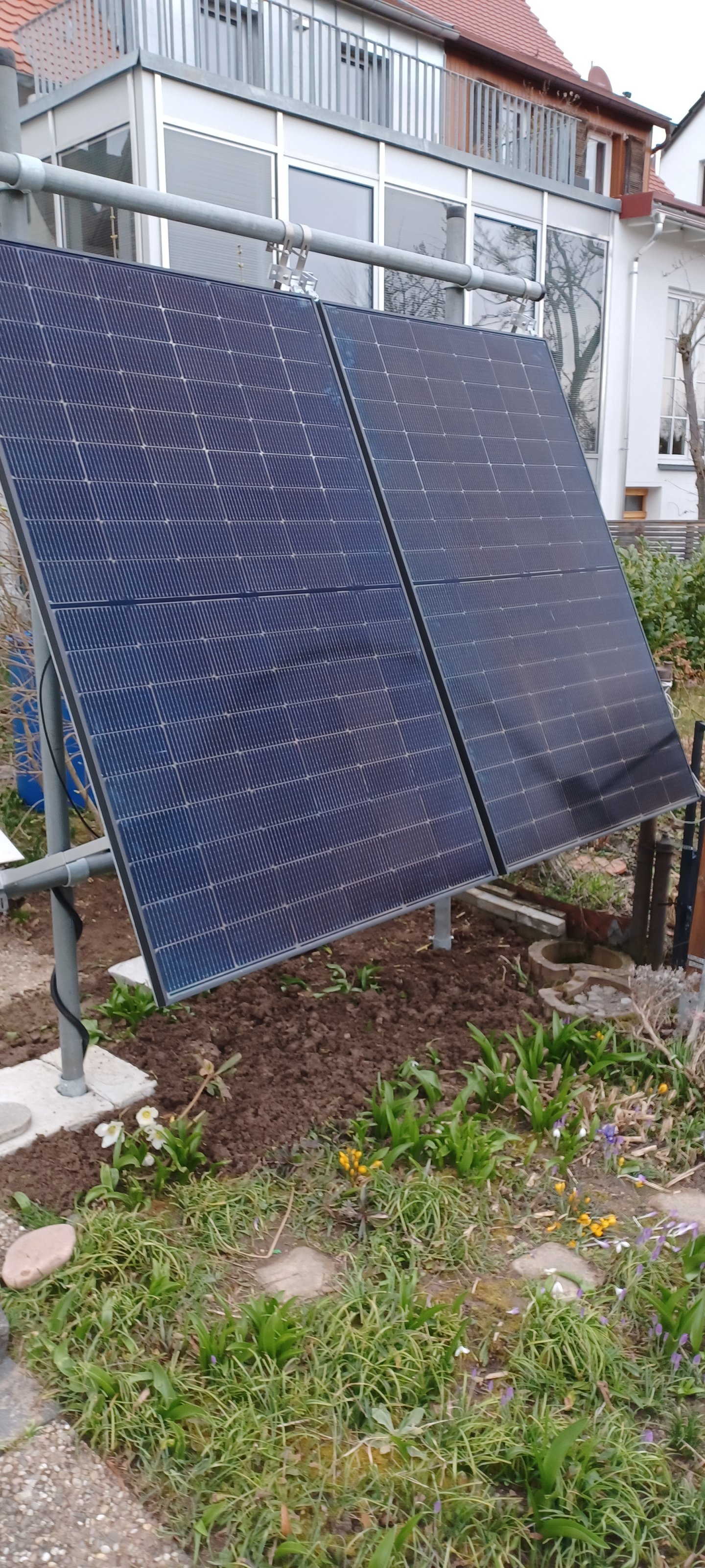

So ich habe es jetzt auch geschafft meine " Nicht- Balkonanlage " :happy: aufzustellen. Bedingt durch einen überdimensionierten Kirschbaum des Nachbarn gab es nur eine Stelle im Garten.
Stehen die Module nicht zu steil? Die Empfehlung ist doch, in unseren Breitengraden auf 30-35° gegenüber der Horizontalen und nicht gegenüber der Vertikalen zu setzen. Wenn man die Module im Garten aufstellt, sollte man die Neigung meiner Meinung nach eher an der Empfehlung ausrichten. Am Balkon ist steiler oftmals erheblich einfacher - auch wegen der Optik.

Es kommt drauf an für was man die Anlage optimieren will.
FF-GS
25.08.2021
6.757
So ist es!
Eine Sommeraufstellung erfolgt horizontaler als eine Winteraufstellung, da die Sonne im Winter flacher steht. Süd und 30-35 ° bringt die höchsten Erträge im Sommer um die Mittagszeit und die höchsten Erträge gesamt, kann aber je nach Nutzerprofil trotzdem völlig suboptimal sein.
Wer überwiegend morgens und abends Strom benötigt, kann mit vertikalerer Ost- oder Westausrichtung mehr Eigenstromverbrauch generieren als der Südausrichter.
Mein Dach ist ost-west ausgerichtet ( + 3 Gauben :( ) , daher habe ich mit der geplanten PV-Anlage (25 KWp) homogener über den Tag den Strom, dafür in Jahres-Summe weniger Erträge als eine Südausrichtung (die mein Dach nicht bietet)

Stimmt alles, nur machen sich die meisten Balkonkraftwerkaufsteller hier zu wenig Gedanken, daher hatte ich das geschrieben. Wer die Ausbeute im Jahr maximieren möchte (unabhängig vom Eigenstromverbrauch), der sollte eher flacher aufstellen. Unter dem Aspekt, dass man beim Einspeisen der Umwelt etwas Gutes tut (aber vielleicht nicht dem Geldbeutel), ist der maximale Ertrag ökologisch sinnvoller. Das Umstellen von alten Gewohnheiten zur Nutzung des erzeugten Stroms orieintiert an der erzeugten Menge verlangt nach Automatisierung oder Anwesenheit, um bei Ertrag Geräte zu starten.
Im Zweifelsfall speise ich lieber mehr ein als auf Stromerzeugung zu Gunsten meines Geldbeutels zu verzichten. Immerhin möchte ich die für die Produktion freigesetzte CO2-Menge möglichst schnell einsparen. Das geht am Besten mit der besten Ausrichtung.

Da ich im Garten nur diese Stelle habe und wegen der Sonnensegel auf der Terrasse sie auch so hoch aufhängen musste war es so die einzige Möglichkeit

Ich würd's so lassen, wenn es nicht unbedingt um die maximale Ausbeute im Sommer geht sondern eher im Winter.
Was das einspeisen im Sommer angeht, da speisen doch alle ein. Sicher nicht immer zur Freude der Netzbetreiber.

wenn die Pannels wie hier zugänglich im Garten sind, kann man alle Monate die Winterneigung etwas flacher an die Steigende Sonne anpassen mit ganz wenig Arbeit. Ich habe jetzt auch steiler stehen.
Der Schatten muss maximal klein sein. Oder mit 90 Grad zur Panelebene an die Wand kommen.
