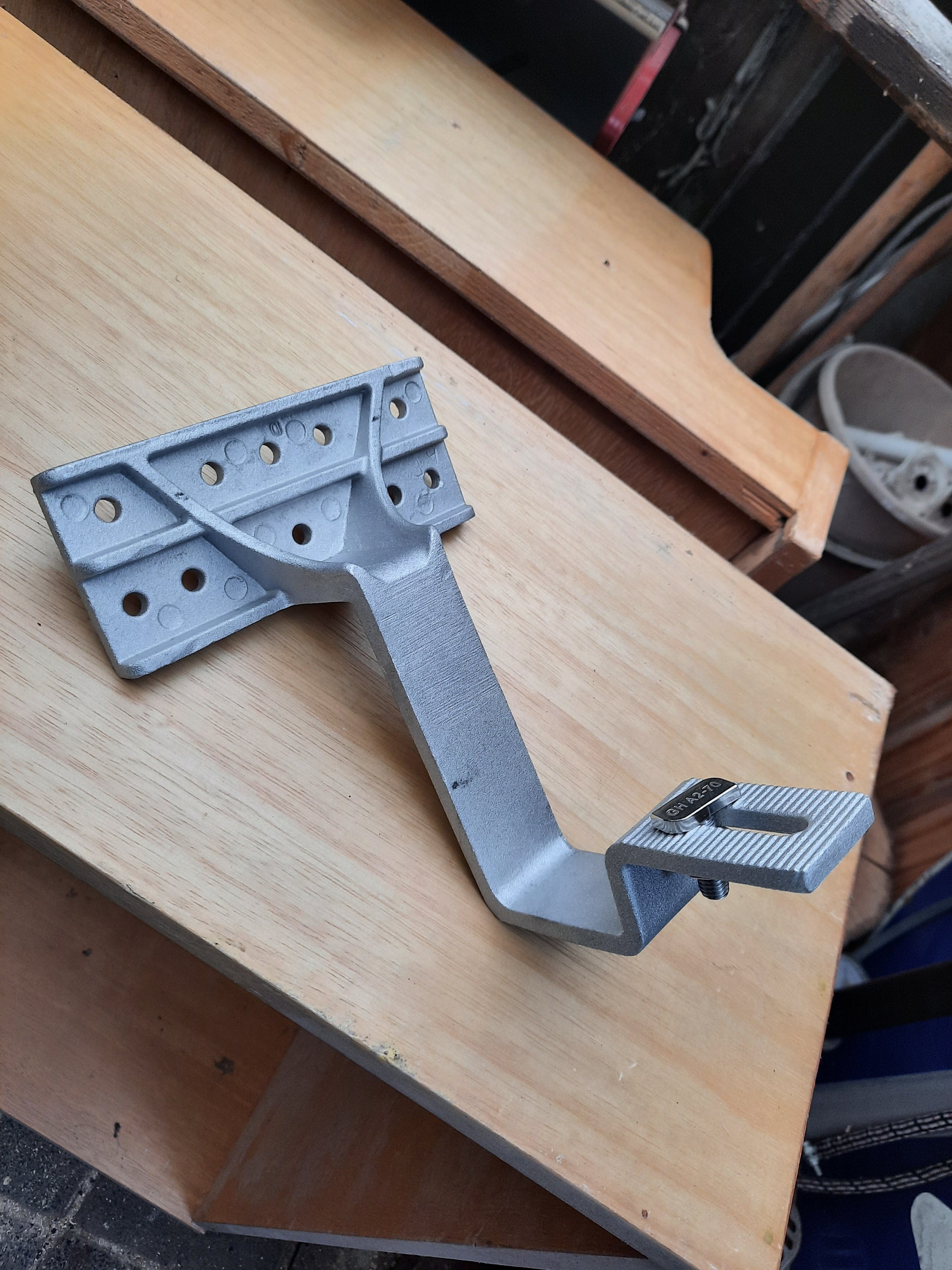

Das ist mein Plan. Schrauben sollten nicht das Problem sein :zwinkern:. Und die Hacken sind so dünn, dass es wohl keinerlei extra Abdichtung braucht....
Dünn, Abdichtung, verstehe ich nicht!? Die jeweiligen Dachpfannen müssen eigentlich an der Unterseite etwas ausgespart werden (wo der Dackhaken rauslugt) damit die Pfannen auch weiterhin li+re sauber aufliegt. Wie willst du das Panel an dem Haken befestigen, Frotteehandtuch und Tüddeldraht? :p

Nochmal. Die 2mm Blechstärke der Haken brauchen keine Aussparung in den Dachpfannen. Die Paneele werden dann in die Hacken eingelegt und mit jeweils einer oder mehreren Schrauben gesichert. Da es pro Panel 4/5 Haken sind, zwei unten/oben und einer seitlich, bräuchte man sie theoretisch gar nicht zu verschrauben.

Es sind übrigens 5mm! :rolleyes:

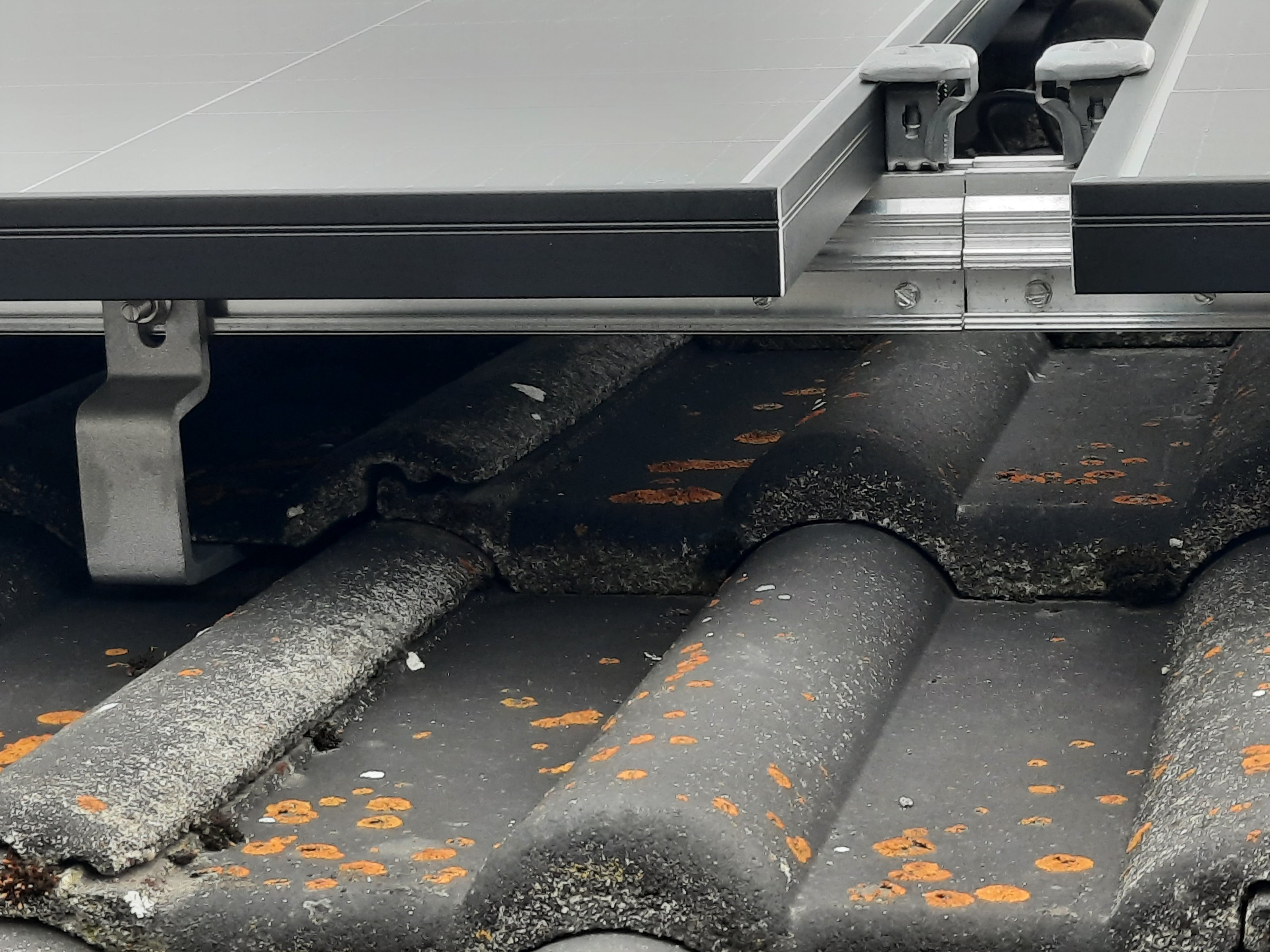

Ok. Bei mir siehts so aus, mit diesen Dachhaken, frohes Gelingen und liebe Grüße an den Dachdecker :o
5mm (wurde ja schon geschrieben) + Luft (oben und unten) = benötigter Platz
Wenn die Dachpfanne auf dem Haken aufliegt könnte diese irgendwann brechen oder auch Geräusche verursachen.
Mal schaun, was der Dachdecker dazu sagt
Man braucht genau was mit was nicht zu verschrauben?!
2mm-Blech für die Dachhaken?!
Keine Aussparungen an der Ziegelunterkante für die Haken?!
Der Dachdecker wird Dir bestimmt achselzuckend und uneingeschränkt zustimmen und auf Nimmerwiedersehn von dannen ziehn!
