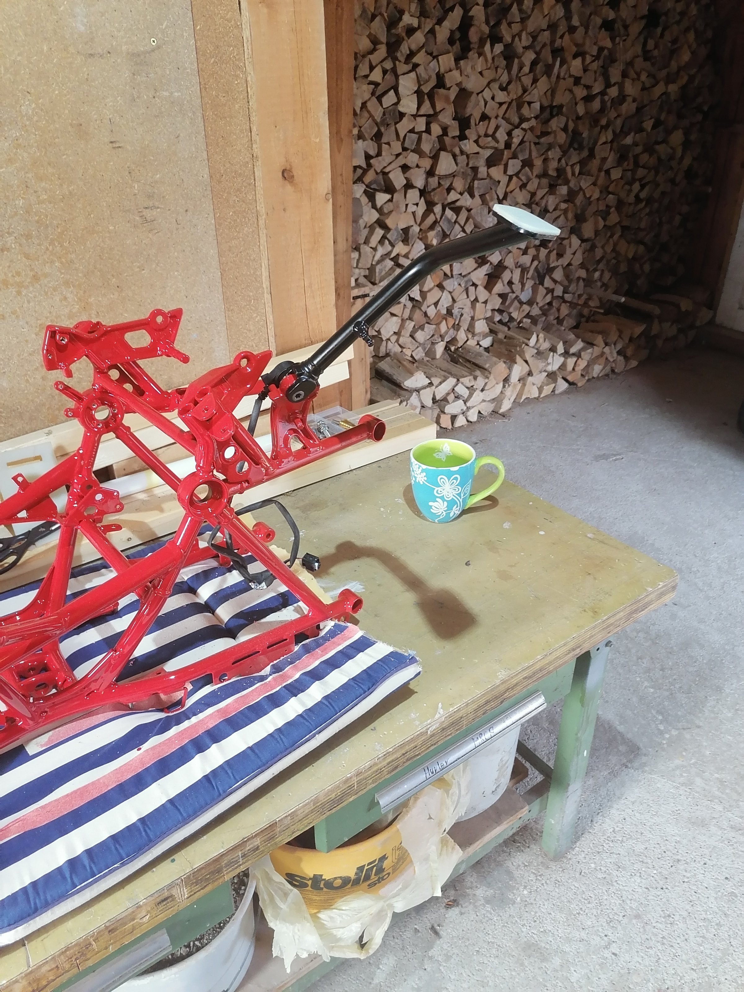

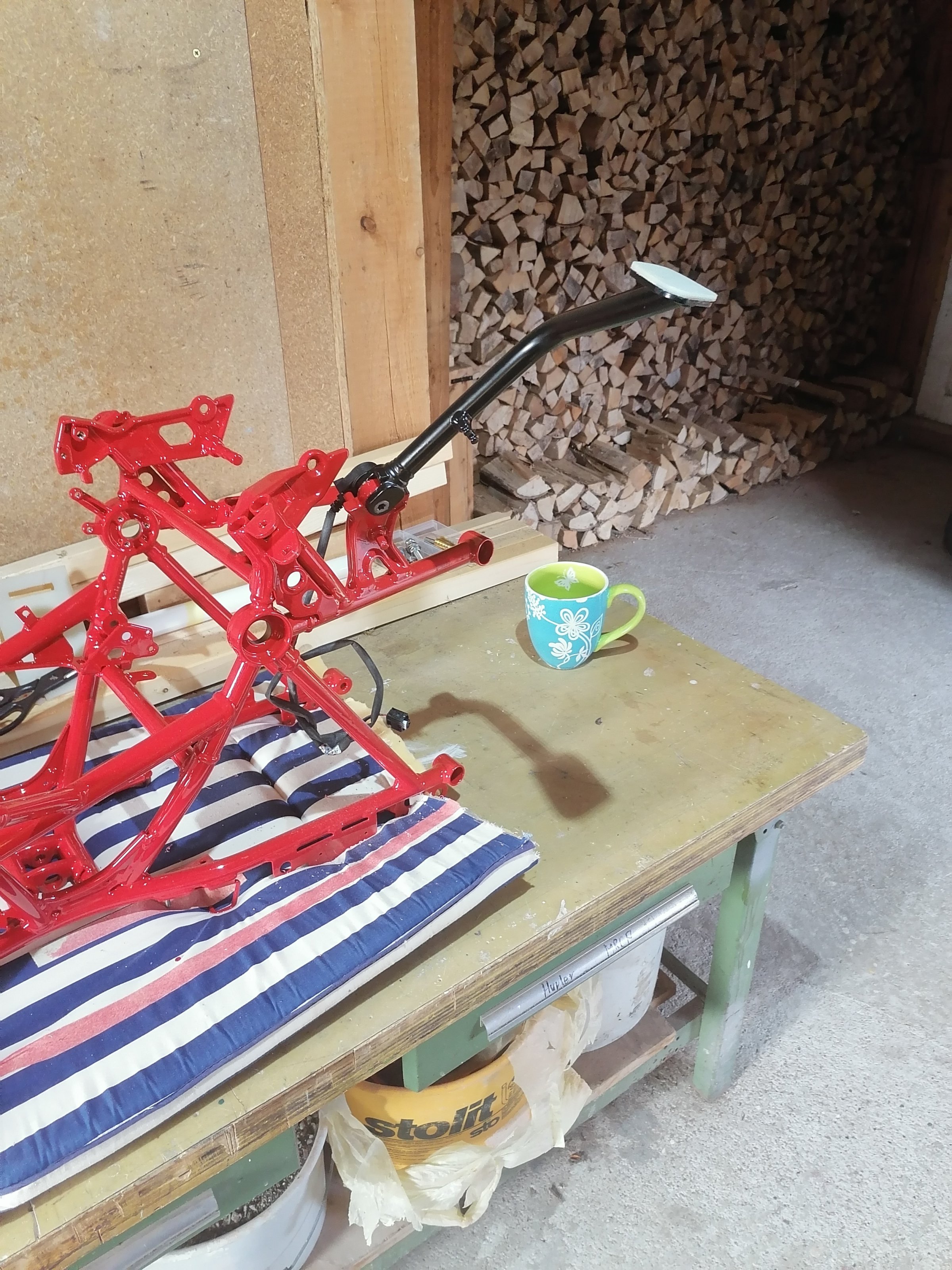

Anscheinend meinen wir unterschiedliche „(Rast-)Anschläge. Ich meine die Raste, in die die Maschine knallt, wenn sie beherzt aufgebockt wird.
Und da wirken ziemliche Kräfte auf die Schraube. Die bauen da keine 8.8 ein, wenn die Schraube nichts aushalten muss.
Es scheint so, dass Du den Kippständer noch nie demontiert hast, sonst wüsstest Du, dass Du ganz gewaltig auf dem Holzweg bist.
Und auf so sinnlose Nebelkerzen-Diskussionen ala „wann wurden Deine Drehmomentschlüssel zuletzt überprüft, lasse ich mich eh nicht mehr ein.
Bin dann hier draußen…
Nö ist ca 5monate her als ich die neu beschichtung als Montage Vorbereitung wieder wegkratzen musst.
Der Spruch mit dem drehmomentschlüssel war ein witz(provoziert durch ich hab stück von 8-400nm)
Zum Thema Holzweg das du der Sache nicht folgen kannst bzw und eventuell vielleicht ein wenig mechanisch unbegabt bist is jetz mal ne Annahme. (Punkt)
Ich sag der Anschlag is beidseitig und frag welcher Seite bei dir genau. Kommt mimi ich bin raus als Antwort......

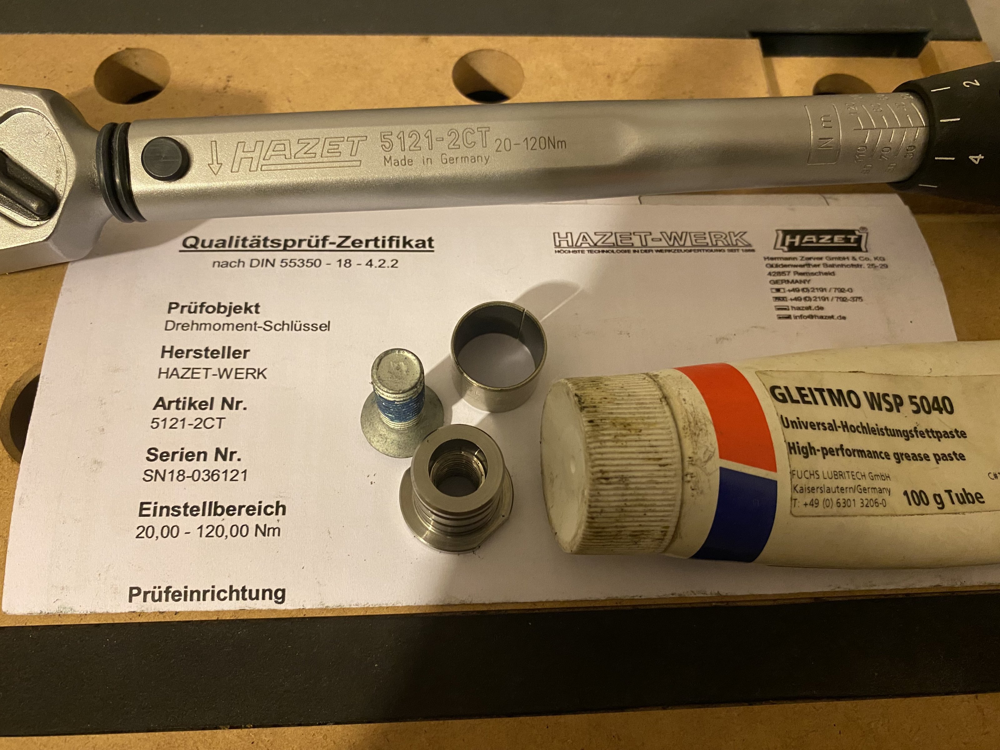

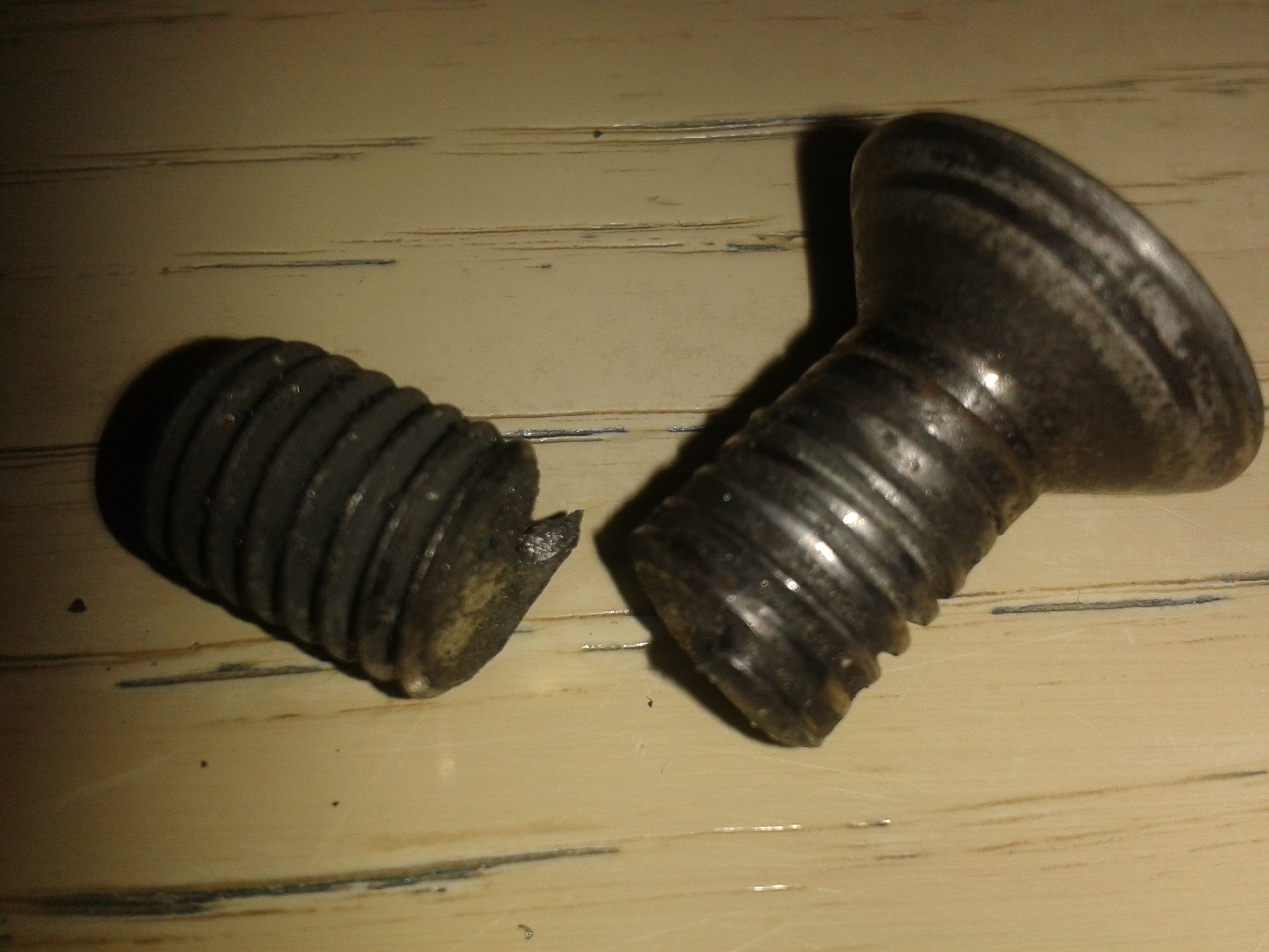

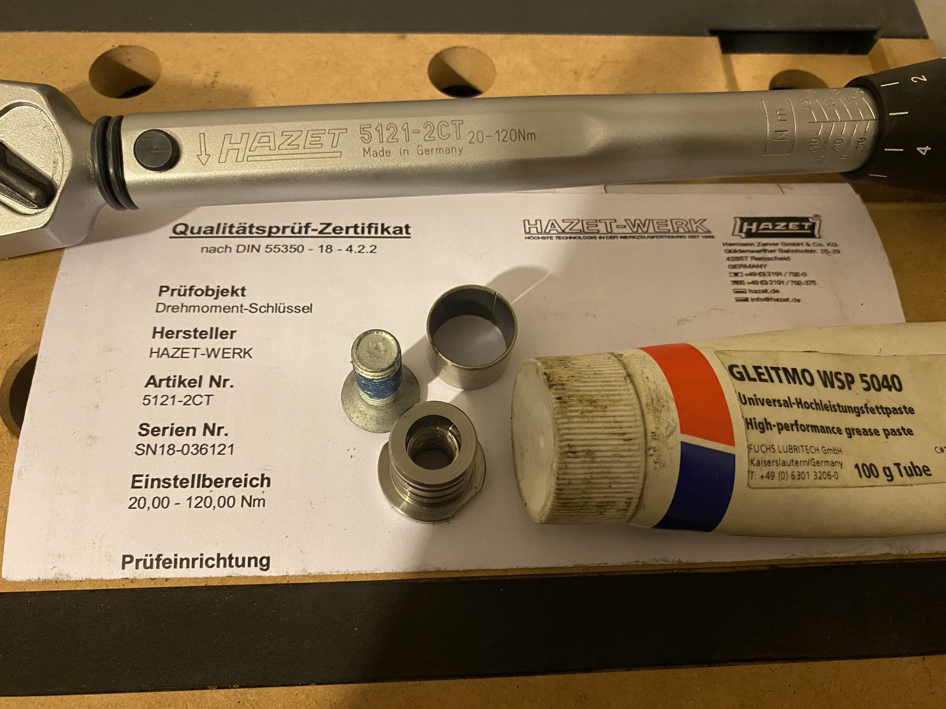

Wenn man sich die Lagerung der Kippständer und den Abstand der Kippständerraste zur Lagerachse anschaut, der hat eine gute Vorstellung davon welche Kräfte auf das Lager (ergo welche Zugkräfte auf die Schraube wirken, wenn 225kg Masse in die Raste krachen.
Die Schraube bricht anscheinend nicht nur bei mir genau an der Stelle, an der das Gewinde hinter dem freigestochenen Bereich beginnt.

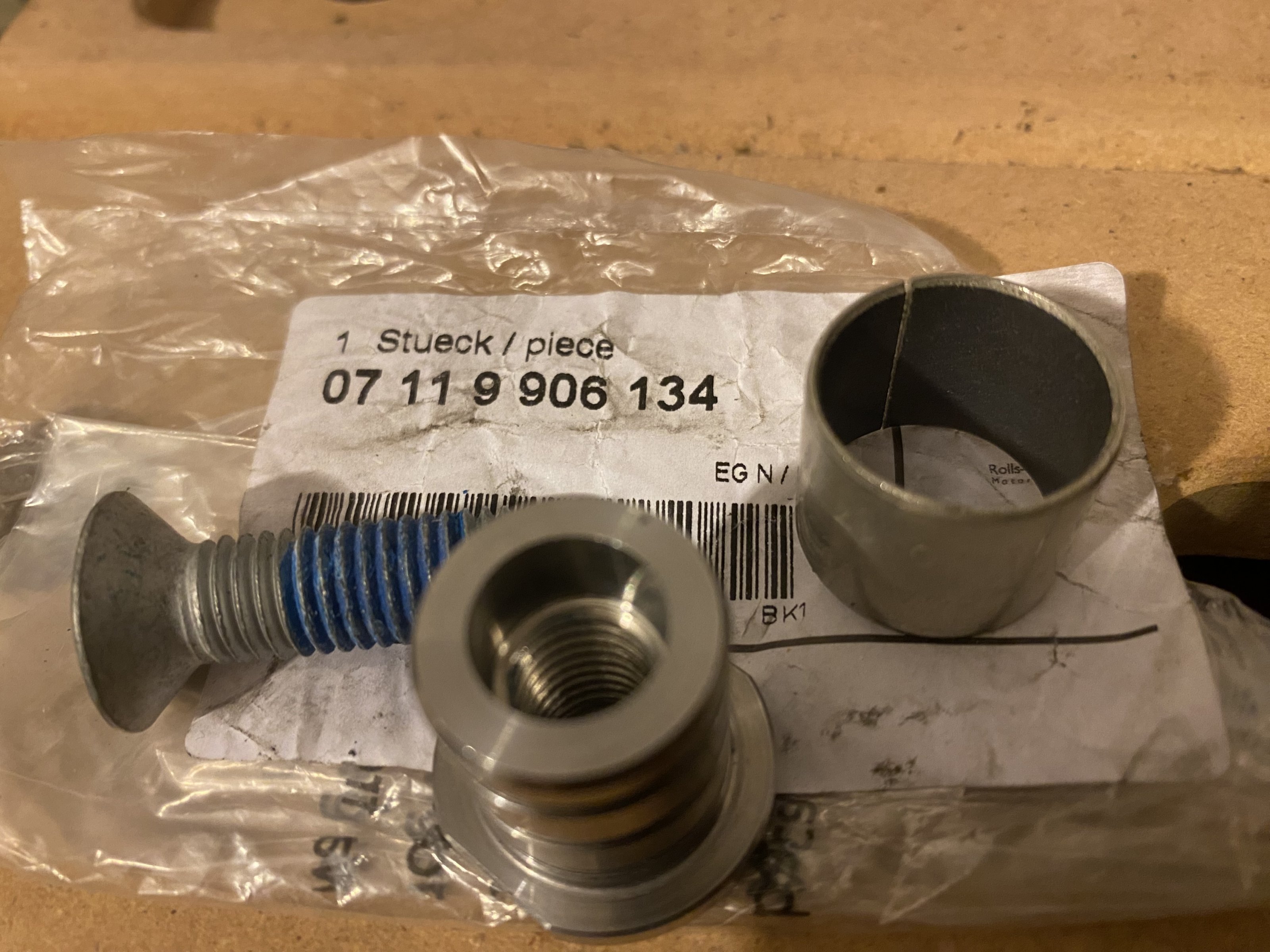

Anbei Fotos von noch in meinem Fundus befindlichen Lagerbuchse, Lagerzapfen, Senkschraube und last but not least von einer für solche Anwendungen hervorragend geeigneter Schmierpaste (Gleitmo WSP 5040 😂) in handlicher 100g-Tube und noch recht neuem, hochwertigen Drehmomentschlüssel mit Messprotokoll.
Auf dem Foto ist der Übergang von Freistich zu Gewinde gut erkennbar- da sterben die Senkschrauben.

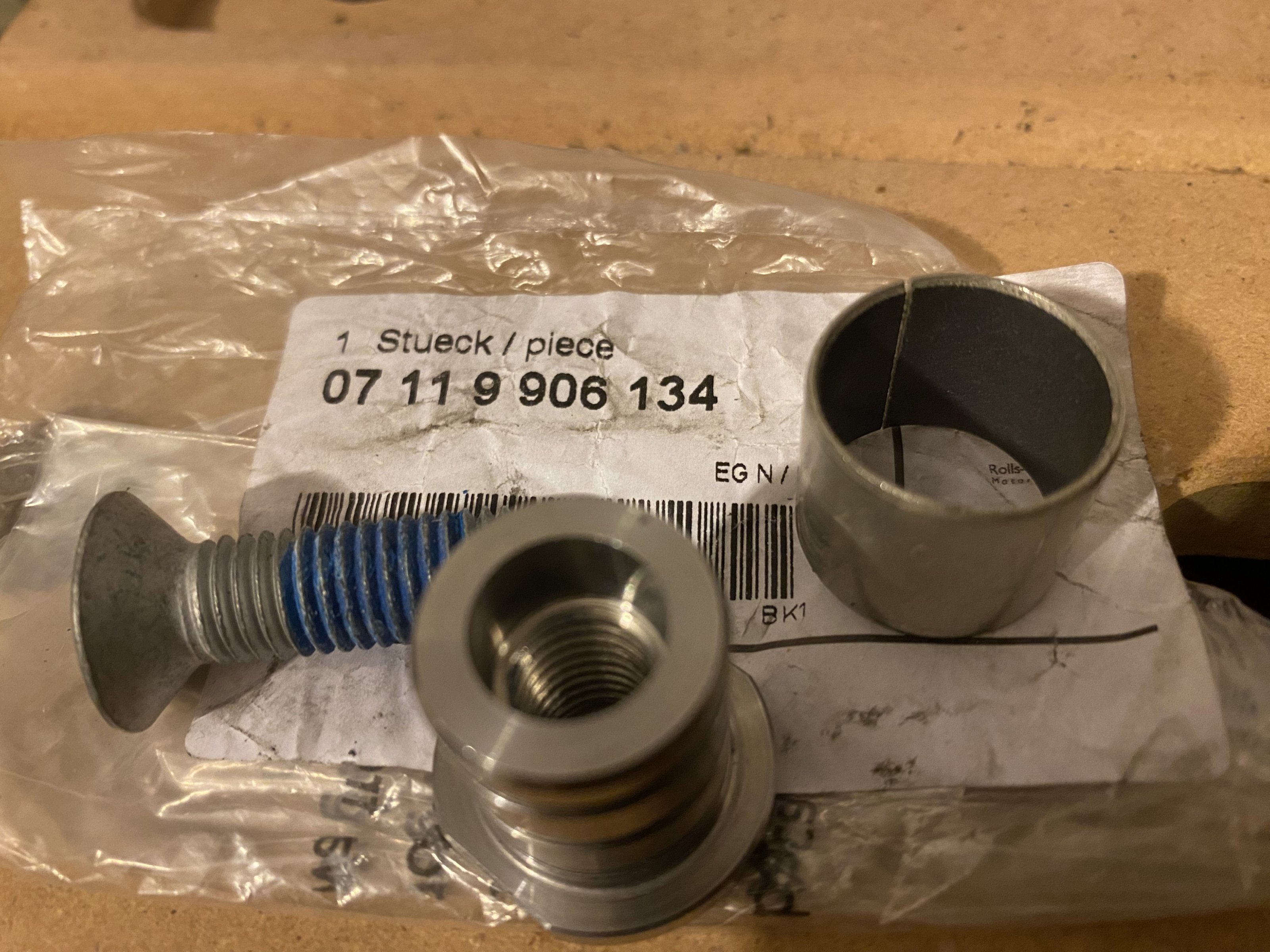

Sorry aber hab nochmal ne frage du hast die schraube vor nem jahr schonmal gewechselt? Nur die auf der rechten seite?
Ja, seit der Aktion letzes Frührjahr alles ok.
Hatte Teile für beide Seiten gekauft, den Austausch auf der linken Seite nach Ausbau des Ständers aber als nicht wirklich notwendig erachtet. Deshalb sind die Teile noch über.
Rechte Seite sicherheitshalber auch Buchse ausgetauscht.
Selbstredend auch linke Seite penibel gereinigt und satt gefettet.
Sitze im Rahmen völlig unauffällig und sehr stramme Passung.
Geeeiiiile Paste, geht die auch beim Kardan? :jubel: :schrei:
Ich wollte doch in #12 nur wissen was da an Reparaturen auf mich zukommt :rolleyes:
Den Rest der Schraube konnte ich mit einem Körner leicht ausdrehen. Eine Inbusschraube mit passender Länge aus der Krabbelkiste auf der Gewindeseite im Akkuschrauber auf der Schruppscheibe angespitzt und ne Senkschraube draus gemacht. Solange im Einsatz, bis ich die Originale besorgt habe
Damit wäre meine Frage beantwortet. ;)
Meine Schraube scheint an der üblichen Stelle abgerissen zu sein, das Gewinde hat an der ausgestochenen Stelle in der Hülse "etwas" gelitten.
Vielleicht hat sich die Schraube gelöst oder die Hebelkräfte waren doch etwas groß, wer weiß.

Mach mal ein Bild wenn du es eingebaut hast passt die Hülse rechts komplett rein und liegt gleichmäßig auf?
hdo
hdo
18.05.2021
2.161
Hab das doch schon vor einem Jahr eingebaut!
Übrigens kommen die auf dem Bild sichtbaren Marken von einem großen Schraubendreher, mit dem ich das Teil rausgeklopft habe (auf der anderen Seite schonender vorgegangen mit anderem Hilsmittel).
edit: Da der rechte Lagerzapfen sowieso getauscht werden sollte, hatte ich keine Rücksicht genommen und einfach das nächste greifbare Werkzeug benutzt.
Scheint wirklich immer an der selben Stelle zu frakturieren.
Das Bild und die Nennung der Paste ist an einen bestimmten user adressiert gewesen.
