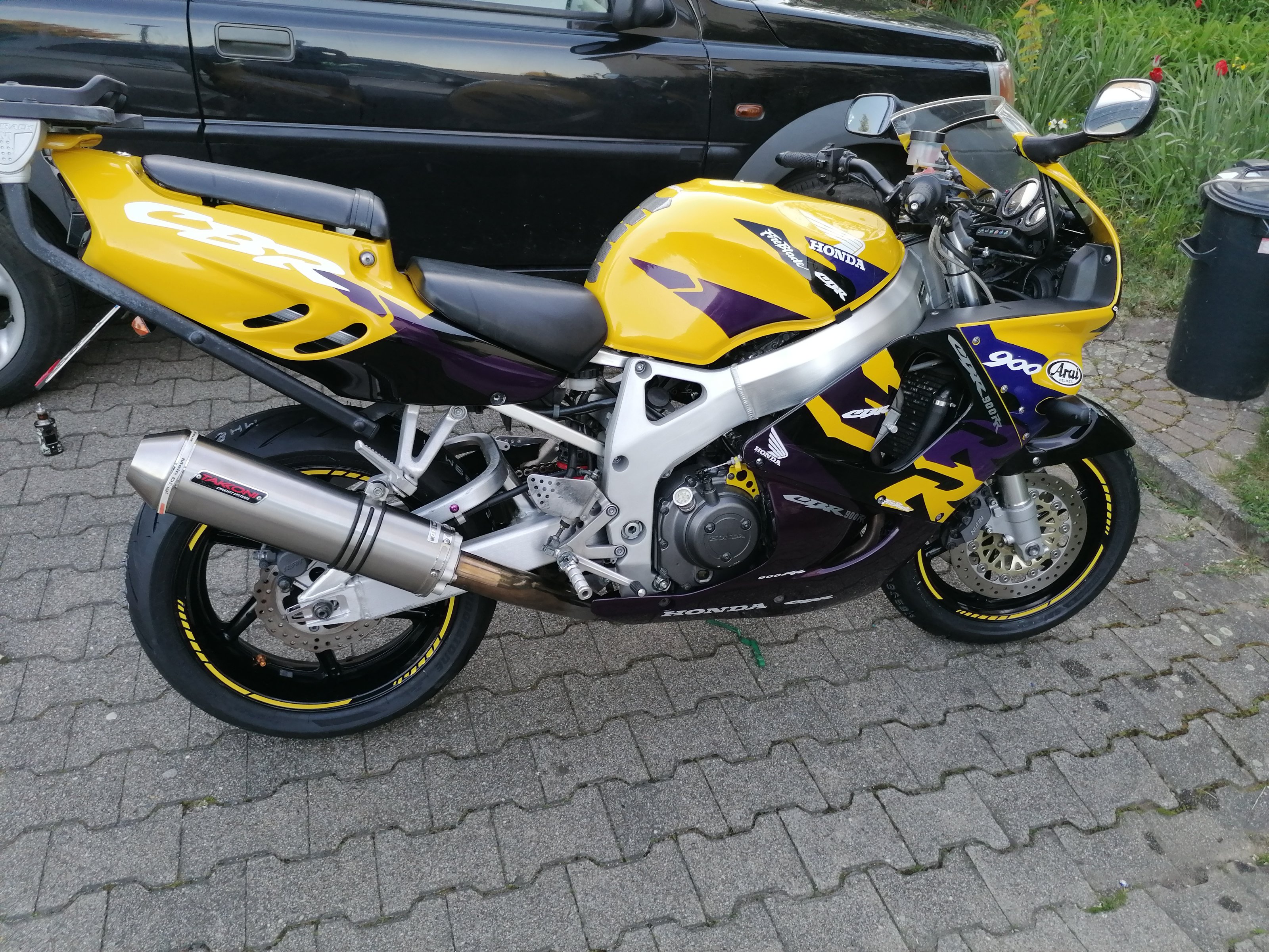

Bin auch Supersportler gefahren, und das auch ziemlich Attacke.
Nach 3 schweren Unfällen, sollte aber dann gut sein und ich bin auf die GS umgestiegen.
Stummel und Lenker sind zwei riesen Unterschiede.
Du kannst viel mehr viel leichter Kraft auf den Lenker zum Rad übertragen als mit Stummel !
Du bist nicht zu blöd oder zu feige zum Motorrad fahren oder besser Schräglage! Sondern du bist noch voll auf Stummel getrimmt.
Achte einfach auf das lockere und entspannte und komm auf der GS an lach.
Die geht auch sehr sportlich und ist in Spitzkehren sogar schneller ums Eck, braucht aber vieeeeel weniger Kraft am Lenker.
Grüße Micha
Micha1200gs
Micha1200gs
24.04.2021
1.084
Seit ich die GS habe, steht die nur rum. Bin nie wieder mit ihr gefahren. Meine Ex ist so 2 bis 3 mal pro Jahr gefahren, aber dieses Jahr wird sie aus gesundheitlichen Gründen wohl garnicht bewegt.
Schade, aber ein Verkauf lohnt sich nicht, hab alles neu gemacht und alles gewartet und umgebaut was geht. Alles neu.
Sie hat auch ne Art Keinziger Airbox Umbau usw.
Aber seit ich GS fahre komm ich mir auf der Blade wie aufm Kinderfahrrad vor. Bin 191cm groß.
Dampf hat Sie wie sau, aber kommt trotzdem wie Spielzeug im Gegensatz zur GS.
