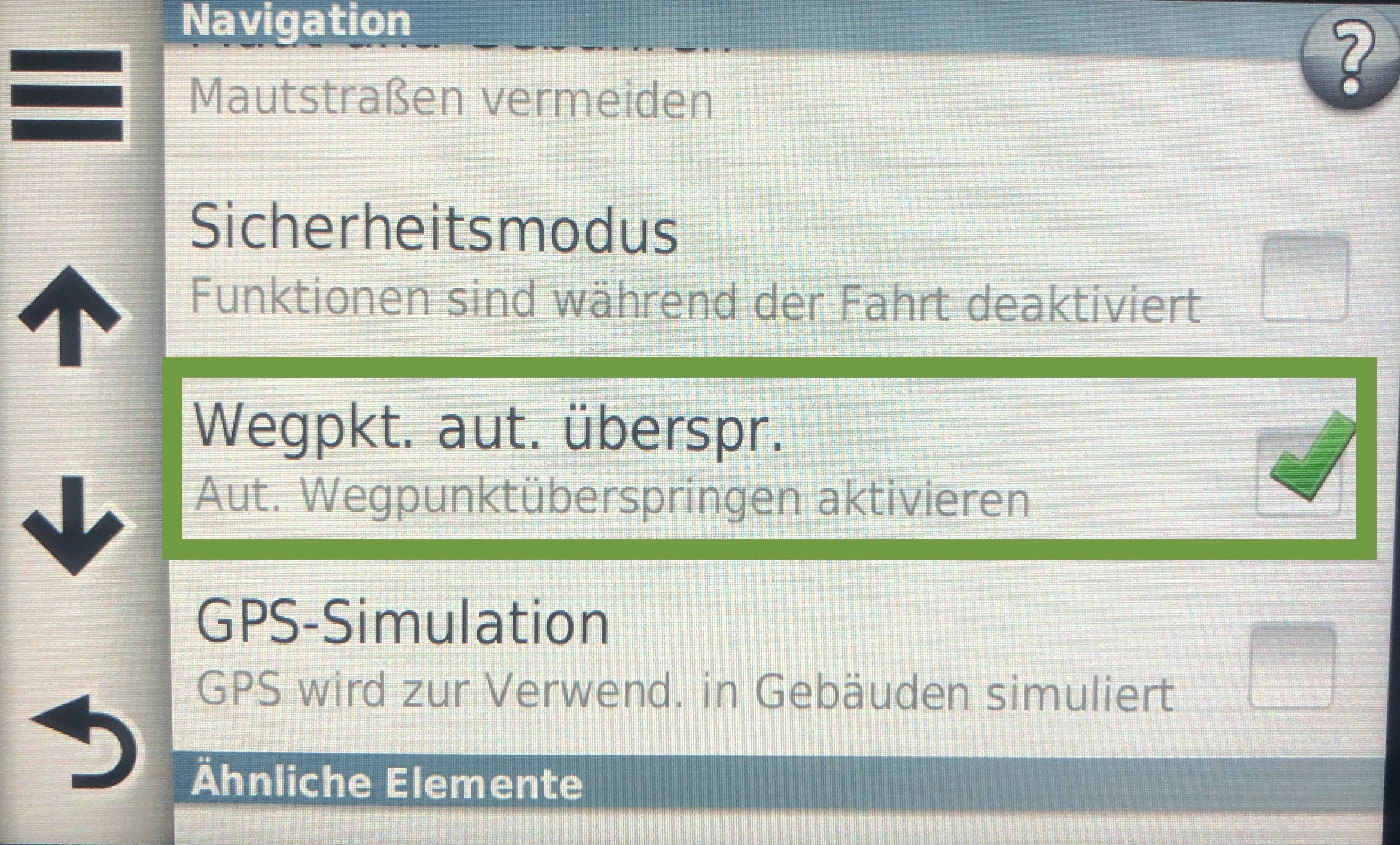

hast du denn im Navigator das automatische WP Überspringen eingestellt?

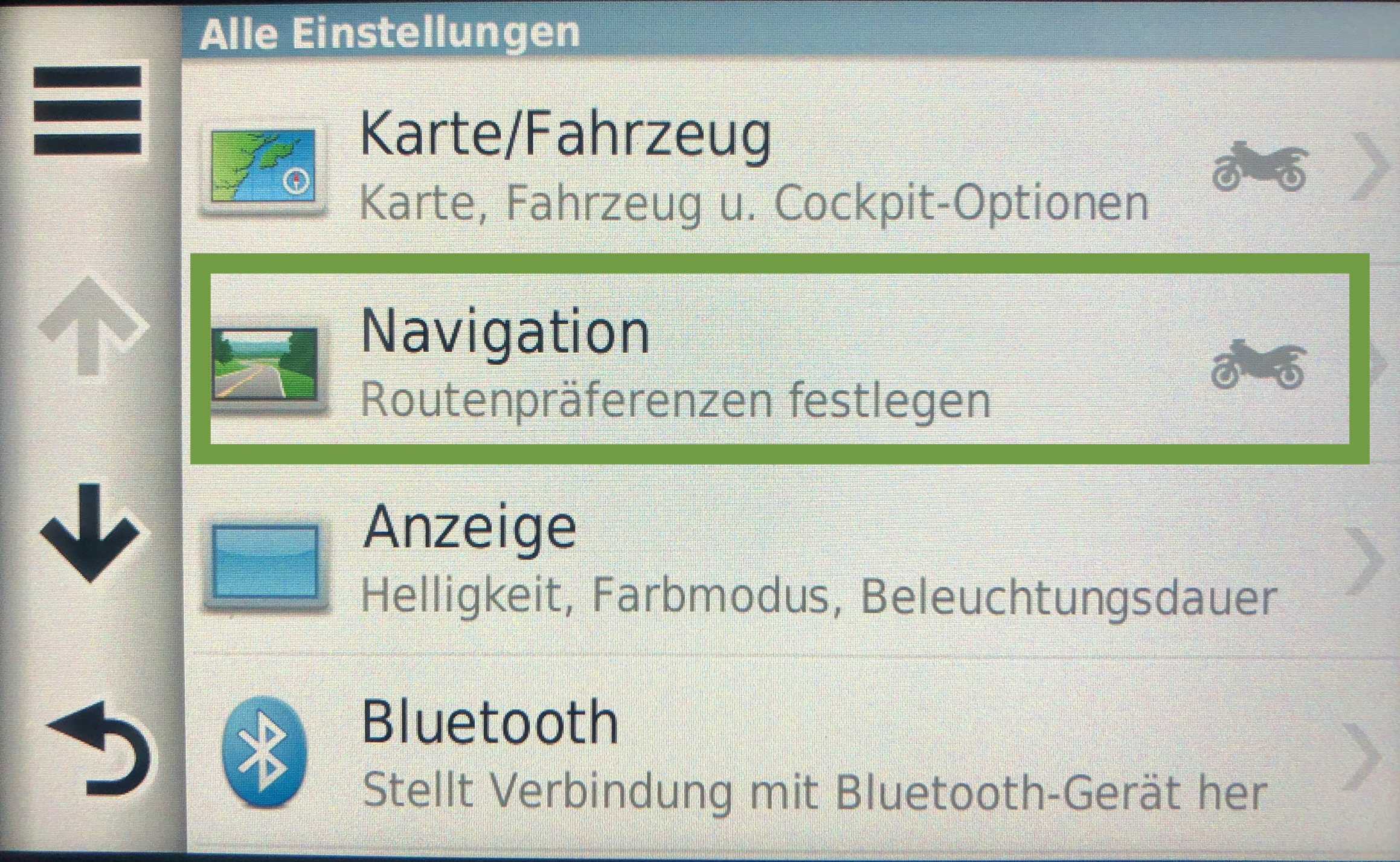

@Hobbyfahrer: wo genau stelle ich diese Funktion ein? Ich habe den Punkt bislang weder in den allgemeinen Einstellungen das Navi, noch in den Einstellungen der "Routing-App" gefunden

Der Haken ✅ muss gesetzt sein

Den dargestellten Eintrag "Wegpkt. aut. überspr." gibt es in meinem Navigator V überhaupt nicht. Nach "Sicherheitsmodus" kommt direkt "GPS-Simulation"
Stimmt, hast Recht, habe es mir auch gerade am 5er angesehen. Somit müsste am 5er „Wegpunkt automatisch überspringen“ Standard sein.
