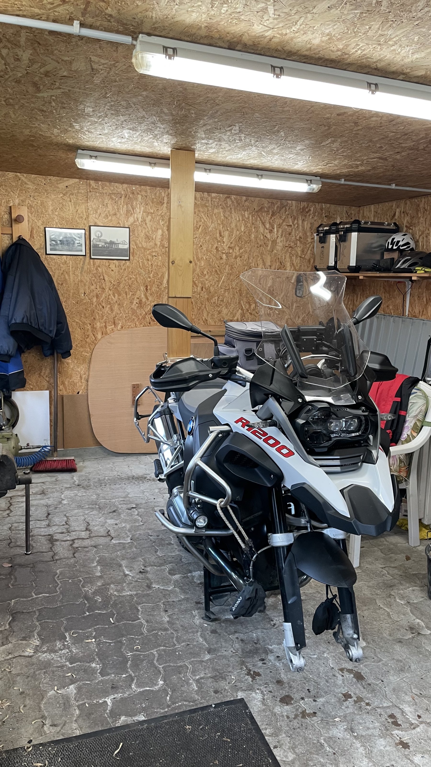

Bei der GS noch nicht probiert, aber bei der RS mit Hauptständer, erst Hinterrad raus.
Dann mit dem Wagenheber am Motor hoch, dann Vorderrad raus.
Außerdem habe ich immer noch ein Brett unter dem Hauptständer, dann hat man mehr Luft unter dem
Vorderrad.

Habe ich seit Jahren:
