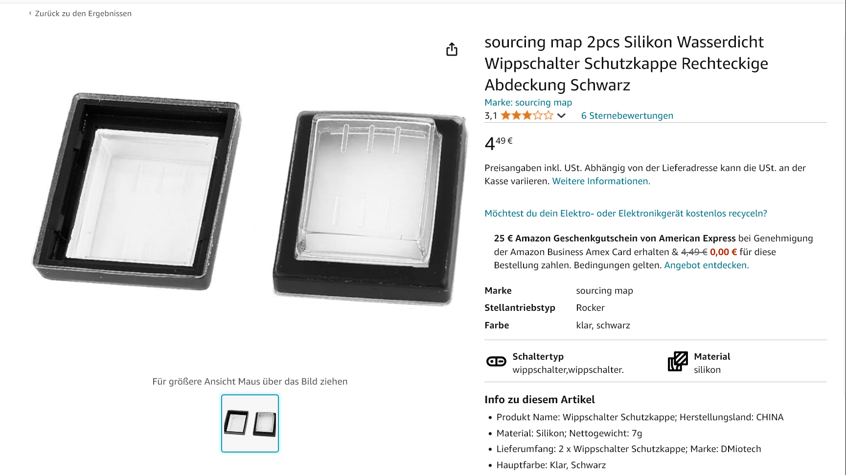

Da sich hier die Wasserfehler der Schaltereinheit häufen, sollte man vielleicht mal selber sich das Ding in ruhiger Minute ansehen, vielleicht mal eben auseinander schrauben und mit sorgfältig dimensioniertem Silikonfett abdichten.
Ich würde es so machen.
