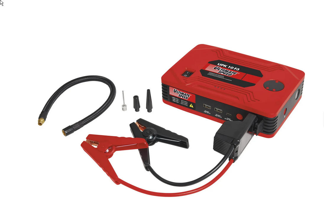

Ich habe mir die gekauft. 1,6l Diesel nach drei Startversuche immer 25%.
ULTIMATE SPEED® Powerbank mit Kompressor »UPK 10 F3«, 4 Funktionen
Eigenschaften
4-Funktionen-Powerbank mit leistungsstarkem Li-Ionen-Akku (14 Ah / 44,8 Wh)
  • Inklusive Kompressor mit integriertem Druckluftschlauch und digitalem Manometer
  • Kfz-Starthilfe mit Sofortstart durch hohen Stromimpuls kurzzeitig bis zu 200 A (12 V)
  • 2 USB-Ladeausgänge mit 3 A Gesamtausgangsstrom
  • LED-Taschenlampenfunktion
  • Voreinstellbarer Kompressor-Luftdruck zwischen 0,3 und 3,5 bar mit automatischer Abschaltung bei erreichtem Druck
  • Inkl. Kfz-Starthilfekabel und 3 Druckluft-Aufsätzen (Düse, Ballnadel, Adapter für kleinvolumige Aufblasartikel wie Schwimmflügel)
  • Geschützt gegen Verpolung, Kurzschluss, Überladung und Überhitzung
  • Schutzschaltung zur Erkennung von defekten oder tiefentladenen Kfz-Batterien zum maximalen Schutz der Elektronik und des Anwenders
  • Ladezustandsanzeige über 4 LEDs
  • Im USB-Betrieb (Ausgänge 1 A / 2 A) verfügbare Kapazität: 8400 mAh
Enthaltenes Zubehör: USB-C Ladekabel, Autostarthilfekabel zur Startfunktion mit Klemmzangen, Druckluftschlauch, 3 Adapter für Luftmatratzen, Ballnadel und Düse
Technische Daten
  • Gesamtausgangsstrom: 3 A
  • Maximaler Starthilfestrom: 200 A
  • Lithium Ionen Akkumulator
  • Kapazität Akku: 14.000 mAh
  • Eingangsstrom: 2 A bei 5 V
  • Spitzenstrom: 400 A (3S)
  • Betriebsdruck Kompressor: max. 10 bar
  • Maximal entnehmbarer Druck: 3,5 bar
Maße
  • Powerbank: ca. 20 x 13,4 x 5,5 cm
  • Starthilfekabel rotes Kabel: ca. 17,8 cm / schwarzes Kabel: ca. 17,5 cm
  • Ladekabel Länge: ca. 116 cm
  • Schlauch inkl. Anschlüsse Länge: ca. 35,2 cm
Gewicht
  • Powerbank: ca. 920 g
  • Starthilfekabel: ca. 170 g
  • Schlauch inkl. Anschlüsse: ca. 46 g
