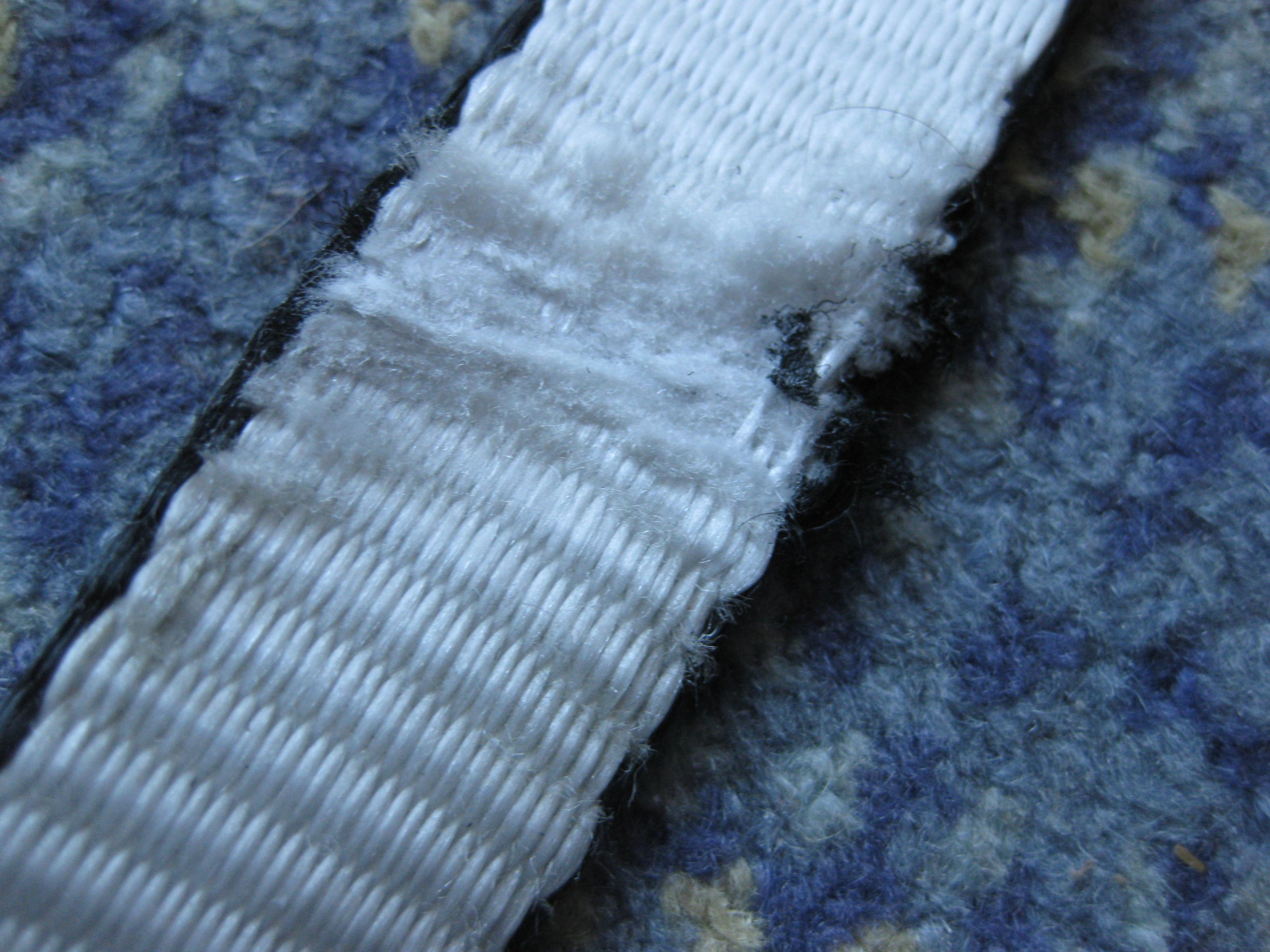

Habe doch ein Bild des angefressenen Gurtes gefunden! Sollte hier auch schon mal gezeigt worden sein. Der Längslenker frisst ihn mit einer innenen liegenden Gußkante an.
