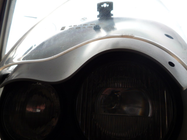

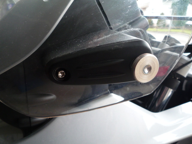

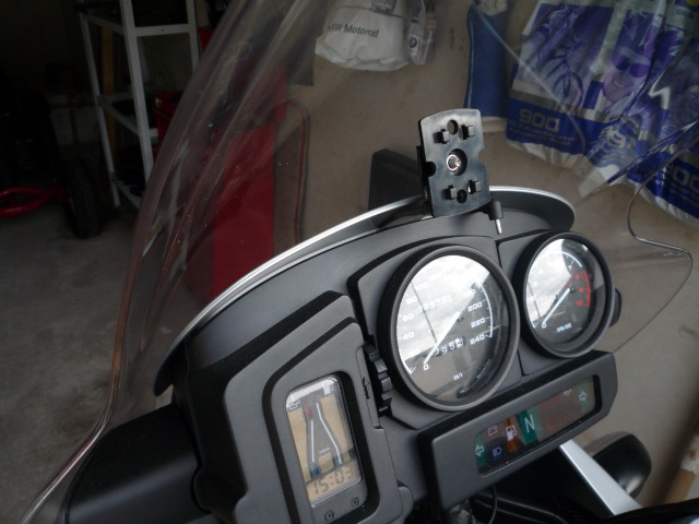

So, ich hab mal ein paar Bilder gemacht.
Der Verstellbereich ist auf einem der Bilder gut zu erkennen. Platz ist überall noch vorhanden; es liegt nirgends an.

Hi Hermann,
dank dir für die Fotos :o
Ja, ist gut zu erkennen (Bild 3) etwa einen guten cm !!
Und unten immer noch Luft :confused:
Haste keine Bedenken, dass die Scheibe bei hohem Druck im Langloch wieder in die Ausgangsposition wandert, wegen fehlender Arrietierung ??

Nö, eher, dass sich Risse in der Scheibe bilden :o.
Gegen das Herunterrutschen habe ich bislang nur eine unschöne, aber wirkungsvolle Methode gefunden: in das ursprüngliche, jetzt nach oben gerutschte Loch, habe ich eine Mutter gesteckt, die das Verrutschen verhindert. Leider verhindert sie auch eine Verstellung der Scheibe, weil dazu die Blende kurz weg müsste. Aber da arbeite ich noch dran ;).
