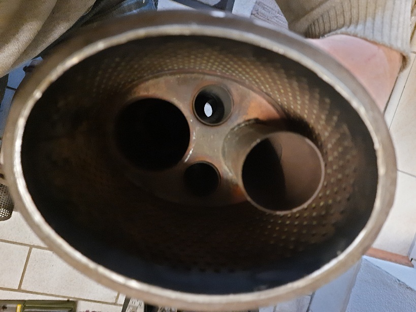

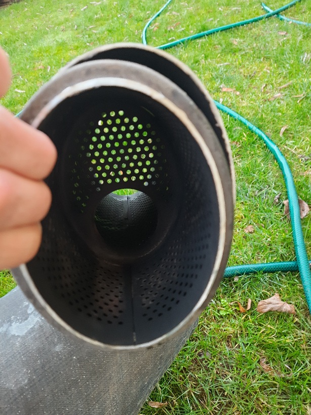

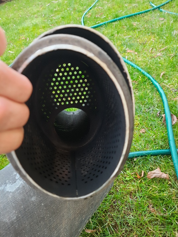

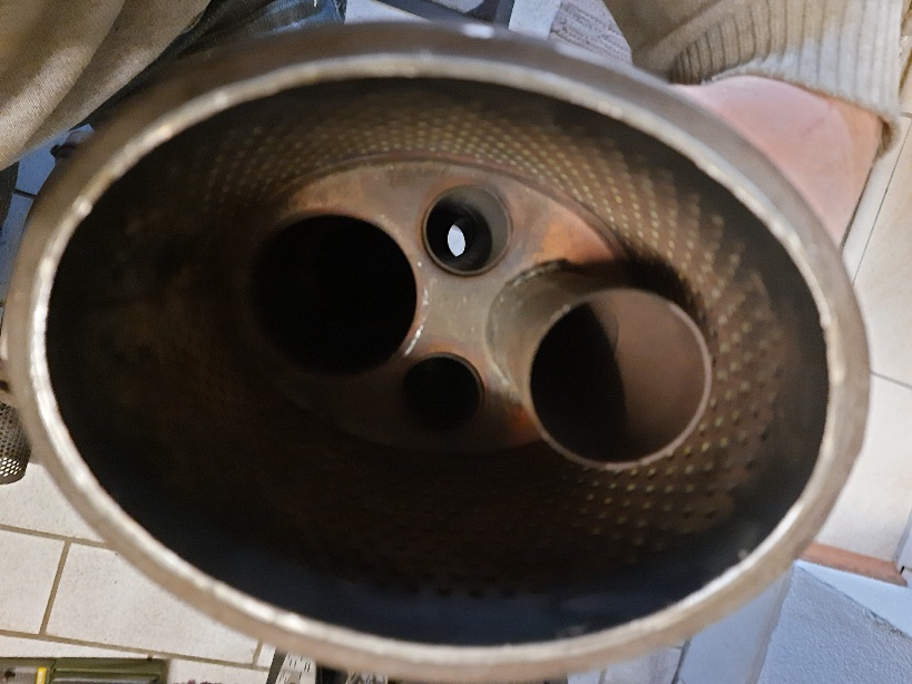

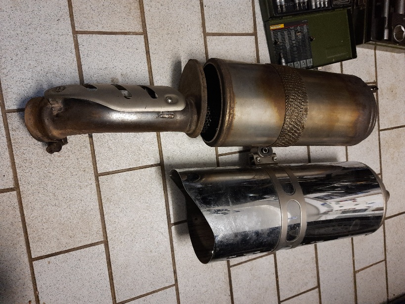

Auch ich habe meine TÜ mittels eines 2009er Endtopfes nun akustisch gezähmt.
Wollte keine sichtbare Schweißnaht.
Darum hab ich die verchromte Verkleidung demontiert und den Endtopf - nicht das Rohr- an der ersten Schweißnaht aufgetrennt und umgeschweißt.
Wenn man dann wieder die verchromte Blende überzieht sieht man von der Naht nichts.
Fand ich die sauberste Lösung. Das erste Bild erklärt was ich meine.
Außerdem war ich neugierig und wollte wissen wie sich das Innenleben der Töpfe unterscheidet.
Den Unterschied erkennt man dann auf den beiden darauffolgenden Fotos.
Bei dem TÜ-Auspuff ist nur ein Gitter drin, das wars, wobei ich hier bereits den Endtopf hinten aufgetrennt hatte.
