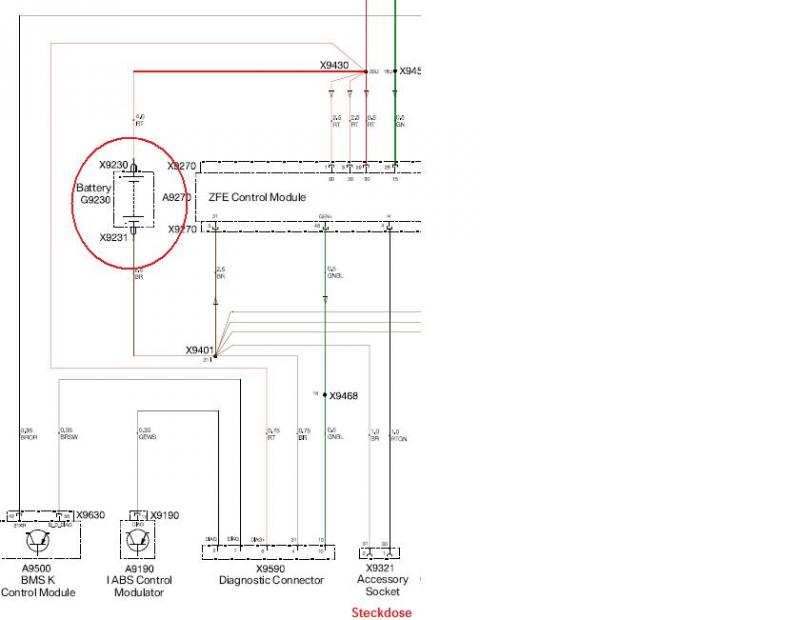

Wie auf dem Verkabelungsplan ersichtlich hängt die Steckdose und die Batterie direkt am ZFE Steuergerät.
MIt welchem anderen Steuergerät sollte die ZFE denn über den Ladevorgang kommunizieren ???

Genau, und die Leitung heißt nicht CAN.

BMW verwendet hierfür die CAN-Bustechnologie, die in der Lage ist, Steuersignale auf Versorgungsleitungen zu überlagern.
FALSCH.
Der CAN ist zur reinen Signalübertragung, nicht für die Versorgung.
Noch einmal:
Da die Steckdose direkt an der ZFE hängt braucht es keinen Bus.
Siehe Auszug aus dem Verkabelungsplan.
