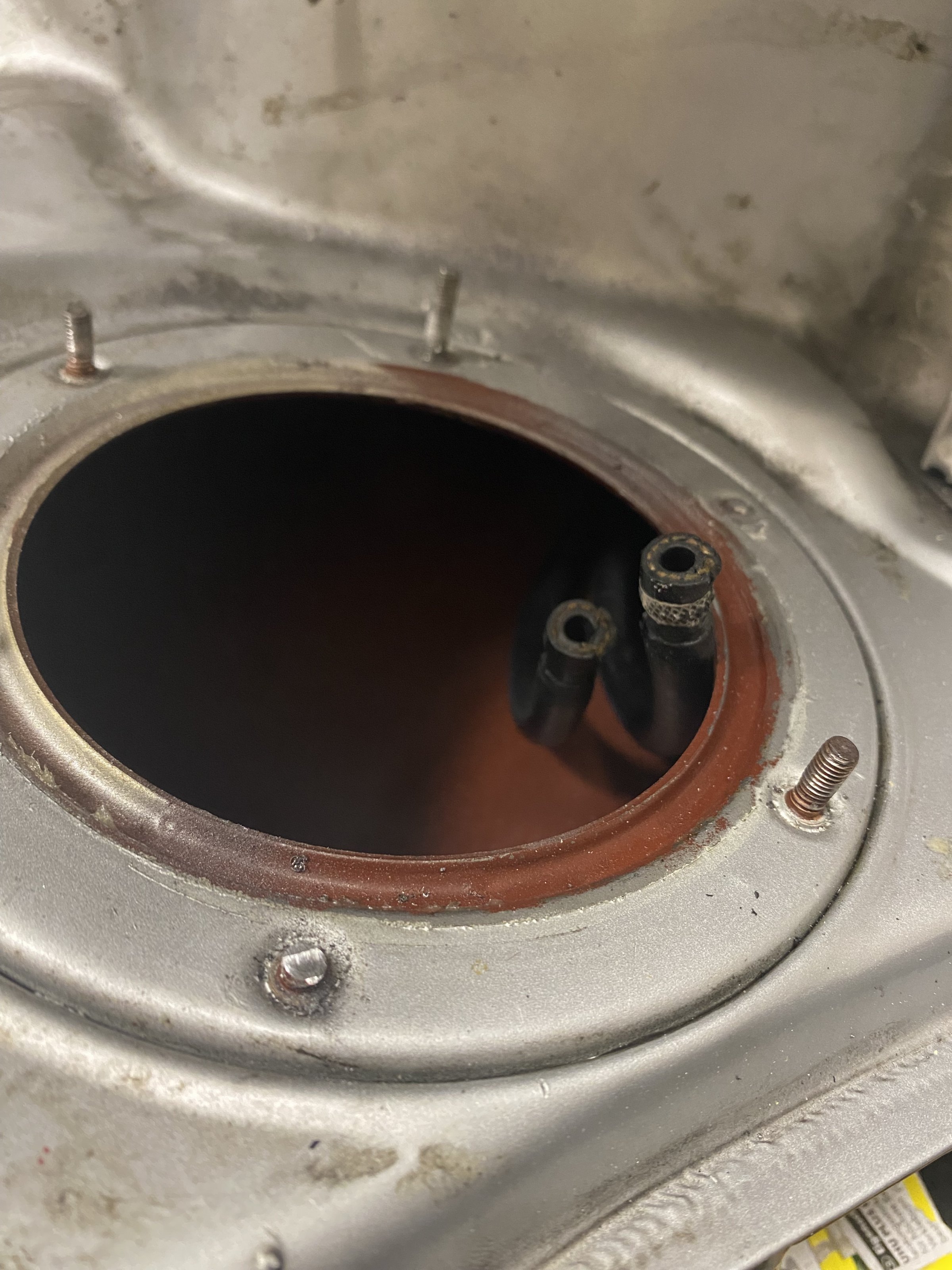

Der GANZE Tank ist aus Blech , auch der ominöse Ring an der Stelle. Ich habe dort ein 8mm Rundstahl mit M5 Sacklochgewinde eingeschweißt. ODER wie Ich weiter vorn schon geschrieben habe eine M5 Nietmutter geschlossen einnieten # 211 . Nietmutter geschlossen > kleiner Kopf und Gerd's Tip +M5 Schraube :). z.B >> nietmuttern m5 geschlossen online kaufen | eBay

Ja das stimmt schon..aber es geht ja um eine Schraube, welche durch ein Loch im Tank innen eingeklebt werden muss, sodass Er aussen einen Gewindeteil hat um die Pumpenträgerplatte zu befestigen.
Heisst... Innen 2K Kleber um Schraubenkopf festzusetzen und abzudichten..ein Gewinde ist dann an der Mutter..da auf gar keinem Fall Loctite.
PS: für den 2K Kleber, Tank innen Seite, würde ich mich bei Profi's schlau machen und nicht irgend einen Araldit oder UHU Klebstoff nehmen..
Die Schraube wird im Tank von innen nach aussen in das Gewinde eingeschraubt. Nur die letzten 3-4 mm vor dem Schraubenkopf wird LOCTITE aufgetragen. Und genau diese 3-4 mm dichten das Gewinde ab und sichern die Schraube gegen Mitdrehen. Auf diese Weise kommt kein LOCTIDE aussen an die Mutter.
Wenn Du wissen willst wie das Zeug hält dann mach mit dem LOCTITE eine Probe mit einer einfachen Mutter die Du auf eine eine M5 Schraube "dichtest". Das bekommst Du so gut wie gar nicht mehr auf, nur durch Anwärmen auf über 100° C.

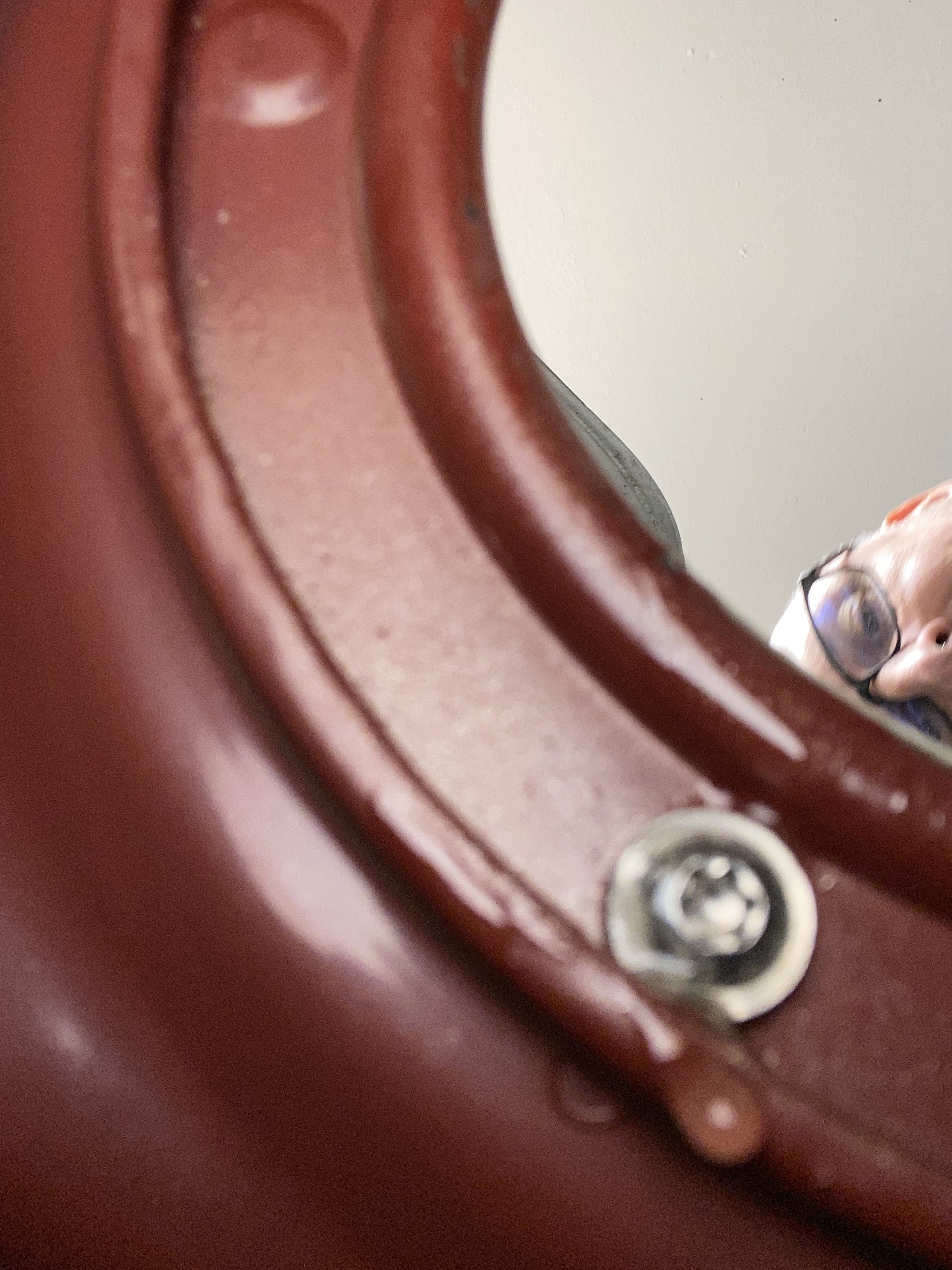

Das Gewinde macht einen stabilen Eindruck, Materialstärke ist schon da an der Stelle.
Powerboxer hat das mit dem Uhu Epoxy beschrieben, ich denke, das sich das dann unter dem Schraubenkopf und im Gewinde als Dichtung verteilt. Das Zeug ist benzinfest.
Ich feile noch ein paar Zacken in den Schraubenkopf, trage den Kleber unter dem Kopf und am Gewinde auf, dann lass ich das 12 Stunden aushärten und probiere es dann einfach aus.
Wenn es nicht dicht ist, muss ich halt noch einmal alles auseinandernehmen, ich hab ja jetzt Übung.
Der nächste Versuch geht dann mit PTFE-Dichtringen und Loctite Gewindedichtpampe.

Und allen anderen Tipps: Dankeschön an dieser Stelle. Aber ich will das Loch nicht noch größer machen und schweißen kann ich auch nicht.
Die geschlossene Nietmutter müsste ja auch erst mal dicht werden - das Gewinde ist dann zu, aber für die Nietmutter muss ich das Loch auch größer machen, dann bin ich fast im dünnen Blech.
Wenn ich am Ende bei M5 bleibe, muss ich zumindest den Pumpendeckel nicht auch noch aufbohren.
Kleiner Tip zum UHU Plus: Der härtet umso besser und mit höherer Fetigkeit aus, je wärmer es ist. Nicht gleich auf 100° C erwärmen, "auf der Heizung" reicht in der Regel. So habe ich die besten Ergenisse mit dem UHU erzielt.
Also stell den Tank zum Aushärten in den Heizungskeller und nicht in die Garage....
Bitte über das Ergebnis berichten, die Story macht neugierig :smile:

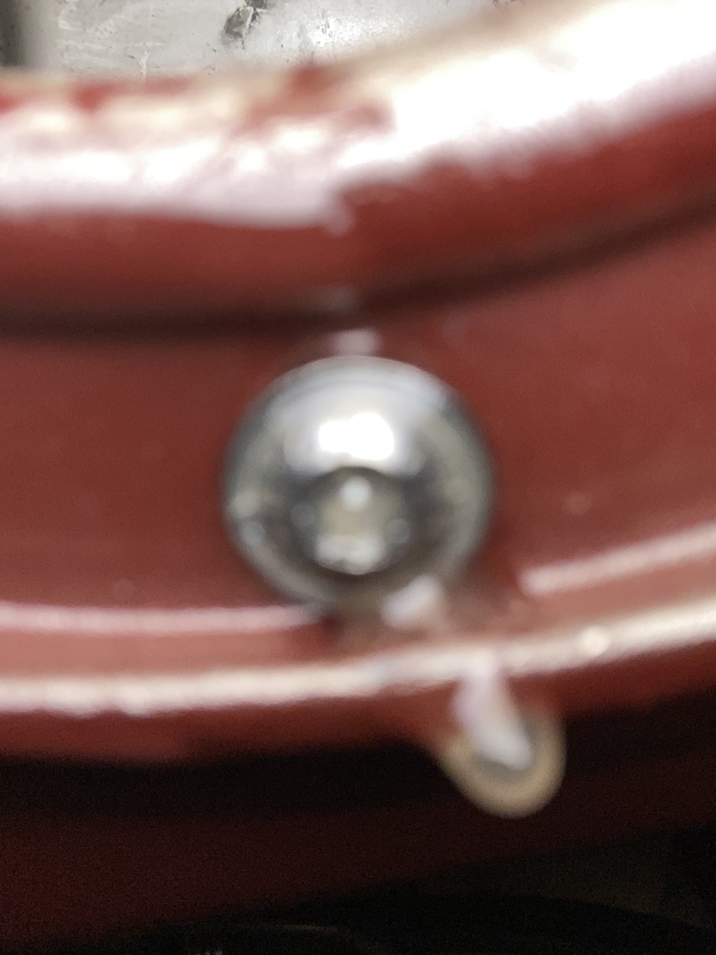

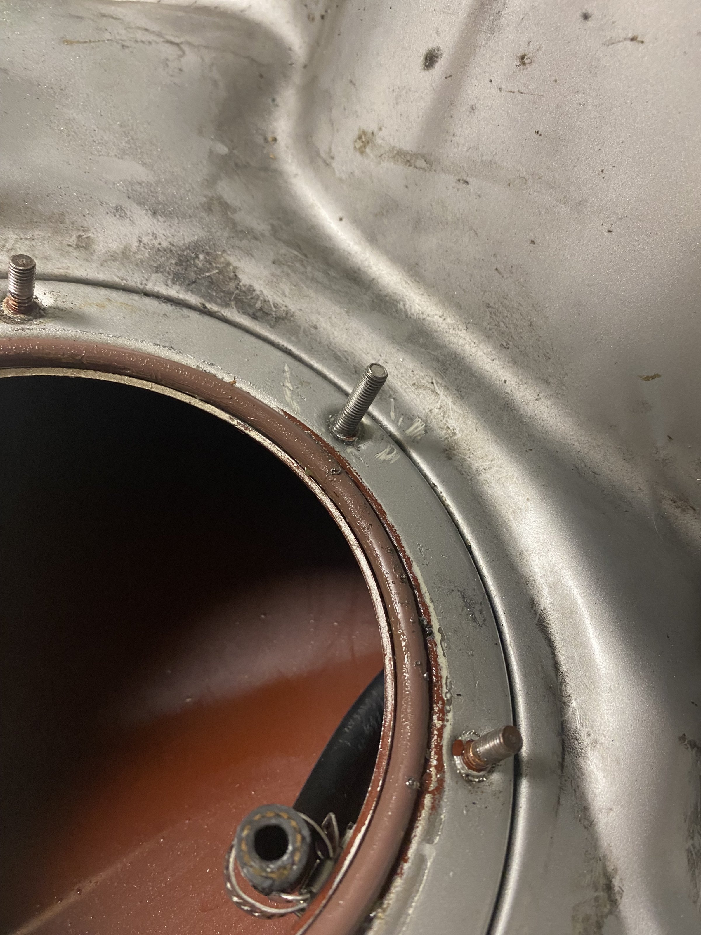

Das lief ja mal wieder toll: Eine Schraube hatte ich eingesetzt, dann sind mir nochmal 2 Stehbölzchen abgerissen.
Also nochmal mit Dremel, Metallbohrer, Schraube und 2K-Kleber gebastelt.
Heute Tank draufgemacht, mit Sprit ca. 5 Liter gefüllt - bis jetzt ist es dicht.
Achtung, Cliffhänger: Die Batterie ist leer. Hängt am Ladegerät. Morgen wird gestartet!

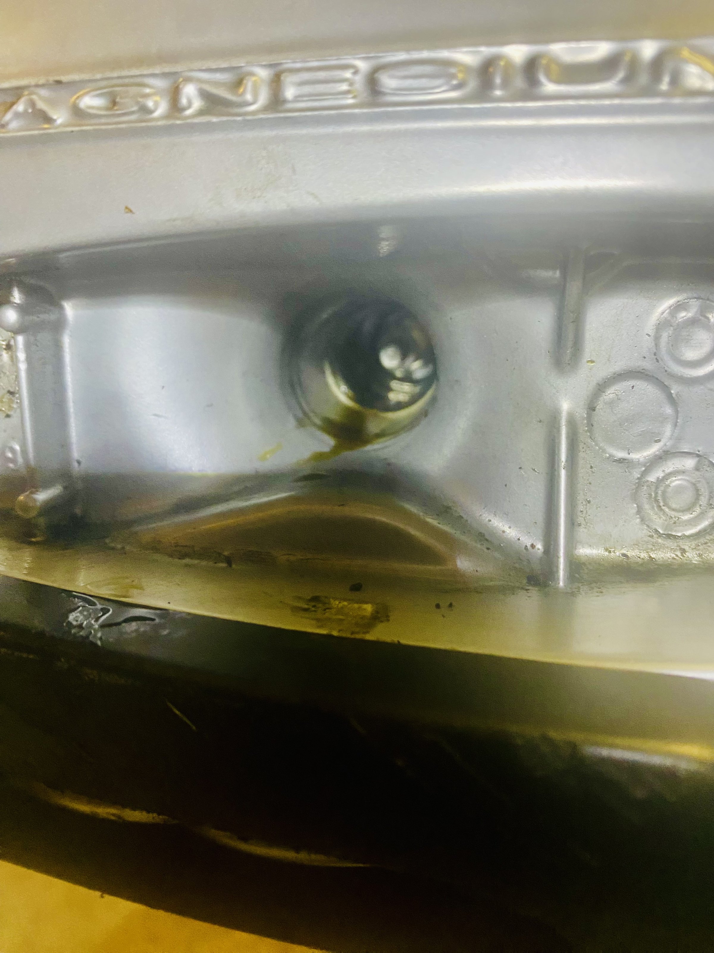

Allerdings habe ich am LINKEN Zylinder leichten Ölverlust - da war ich gar nicht dran. Sieht auf den ersten Blick so aus, als ob da bei der Fehlersuche beim Händler der Deckel oder die Dichtung am Kerzenloch nicht richtig eingesetzt wurde.
Das kann ich heute Abend prüfen, wenn sie wieder abgekühlt ist.

Problem gefunden, die Dichtung saß zumindest nach der Demontage etwas schief und war leicht gequetscht. Zum Glück sind die erst 2 Jahre alt, die habe ich mal mitsamt den Ventildeckel-Dichtungen und den Schrauben-Dichtungen am Deckel neu gemacht.
Aber schön wenn man sieht, wo das Öl herkommt.
