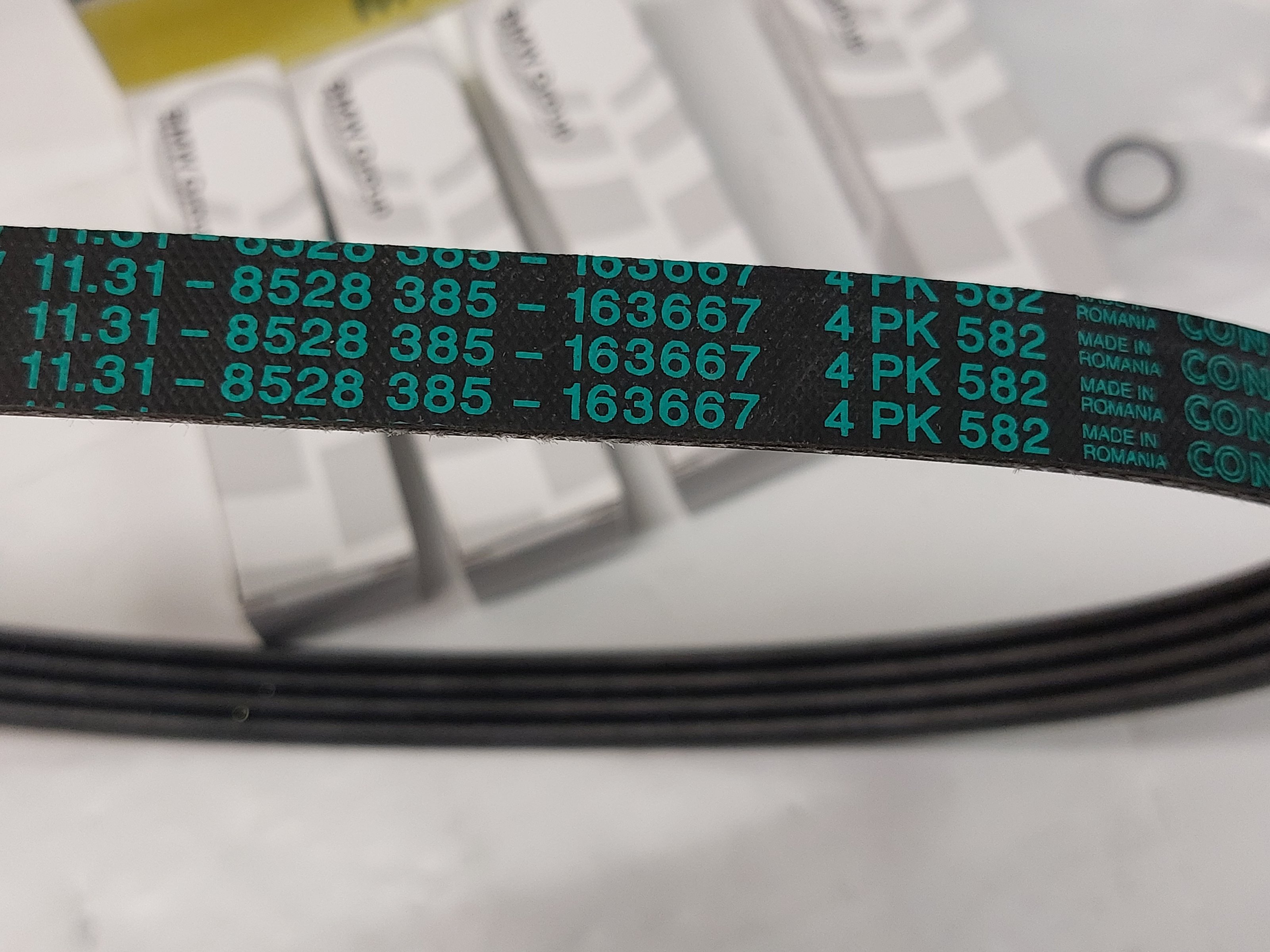

Habe fast alles da um eine komplette Wartung durchzuführen für meine frisch gekaufte R1200GS TÜ 2011.
Beim Poly V Riemen bin Ich jedoch nicht sicher, habe alles rumgelesen aber keine eindeutige Info gefunden.
Laut BMW ist es bei mir den 11318528385 zu verbauen, den habe Ich auch von BMW erhalten:
Von "Elastisch" steht da aber nichts drauf.
Gibt es den Pendant in ELAST Ausführung für meine TÜ ? oder ist zwingend und nur der 4 PK 582 der Ich erhalten habe zu verwenden ?
Danke !
Darkover
23.05.2022
617
War bei mir genauso. Hab den einfach so bei BMW fuer meine TUe gekauft und einfach so drauf gemacht. Die sollten ja wissen was sie dir da verkaufen weil die diesen Riemen vermutlich 5x
pro Woche wechseln.
Auch wechseln war im Prinzip ganz einfach. Allerdings hab ich dafuer bestimmt das erste
mal den megagrossen Schluessel gebraucht (42? 45? 46?, jedenfalls was fettes) den ich
von Papa geerbt habe. :-)
