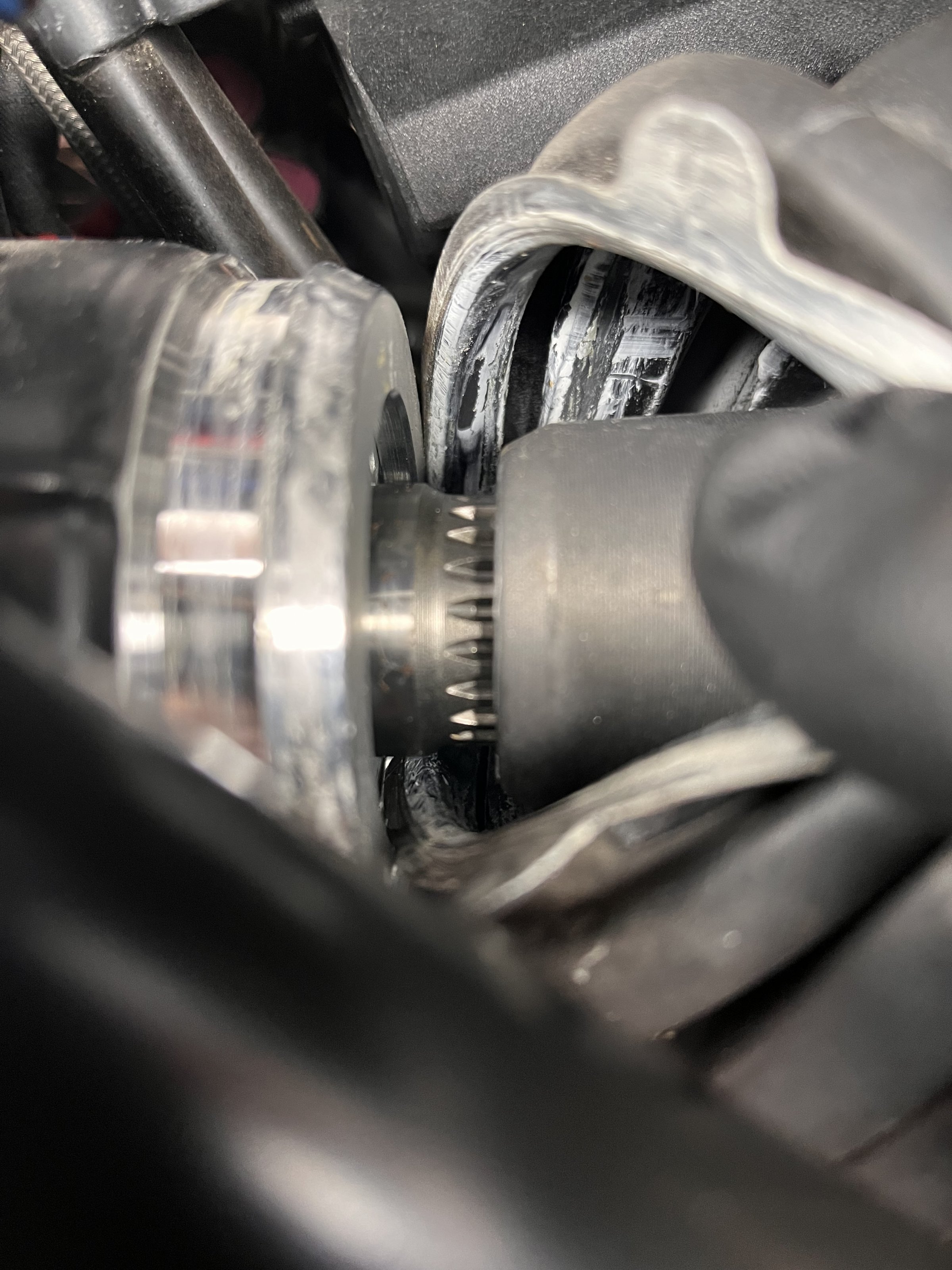

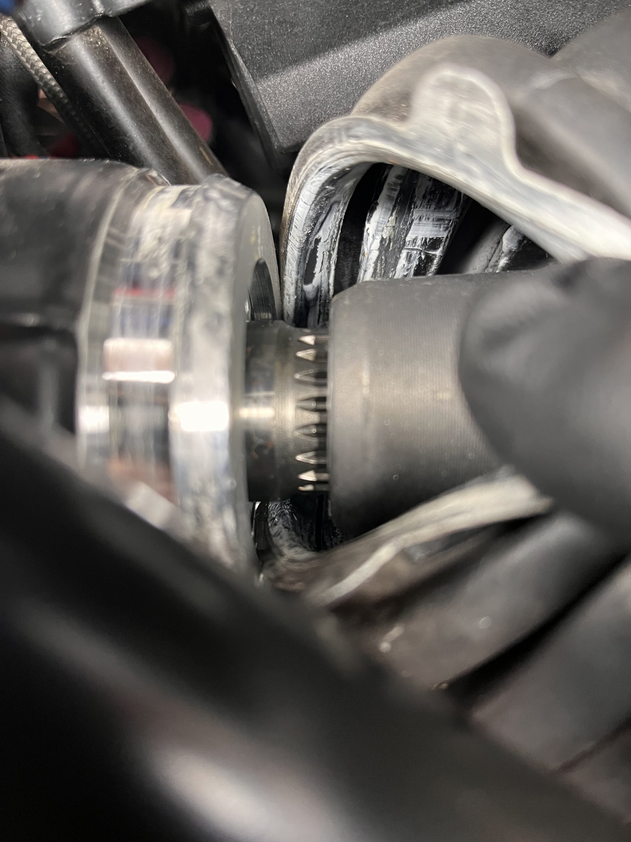

So, neue Kardanwelle ist drin. 3 Stunden mit allem drum und dran. Die alte Welle war noch einigermaßen gefettet, der Tunnel pfurtztrocken. Keine Bohrung im Tunnel, kein Schnüffelstück drin. Augenscheinlich sah die alte Welle noch gut aus. Das abziehen, und aufstecken war etwas tricky. Unten am Winkelgetriebe fast schwerer als oben. Alles wieder zusammen, und ordentlich gefettet, sowie abgedichtet. Die neue Welle steckt jetzt ca 2 mm weiter auf der GAW. Ließ sich nicht vermeiden. Ich vermute, die wandert ein klein wenig während der Fahrt, zwecks Längenausgleich. Jetzt Probefahrt. 😏
Wenn der Sprengring beim Aufdrücken der Gelenkwelle korrekt in der Nut der Getriebewelle eingerastet ist, wandert da nichts! Spiel ist nur insoweit vorhanden als die Nut eventuell etwas breiter als die Dicke des Sprengringdrahtes ist.
Gewollt bewegt sich die Gelenkwelle lediglich für den geringfügigen Längenausgleich (im kleinen Millimeterbereich) auf der Verzahnung des HAG-Anschlußes.
Klar, oben wird sich nichts bewegen. Vielleicht hat die neue Welle ein minimal anderes Maß. Aber es wäre ja auch nicht tragisch, sollte sie minimal weiter drauf stecken. Probefahrt verlief problemlos.
