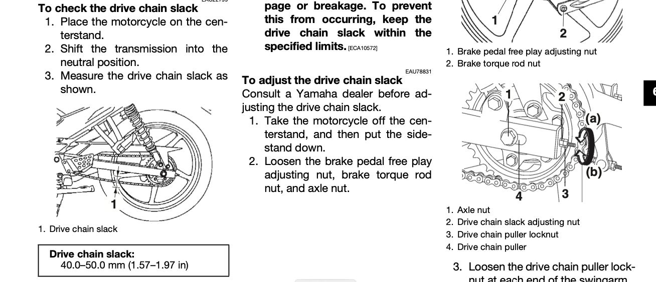

1,5cm Spiel könnte zuwenig sein.
Wenn es zuwenig ist, strafft die Kette beim Einfedern und zerstört auf Dauer die Getriebeausgangswelle, genauer gesagt das Lager davon.
Unbedingt nachsehen, was das korrekte Kettenspiel bei dem Motorrad ist und danach einstellen.
Nachtrag:
Ist zu wenig!
40-50mm sind richtig

Ganzes Manual gibt es hier:
https://cdn2.yamaha-motor.eu/prod/owner-manuals/Motorcycles/PBT4F8199E0E.PDF

Geht darum, wenn beim vollen einfedern eine gerade Linie aus Mitte Ritzel - Schwingenlager - Mitte Kettenrad entsteht, dann muss die Kette leichtes Spiel haben, hat sie vorher zu wenig, würde sie nun zu kurz sein und würde am Lager der Getriebeausgangswelle ordentlich Last raufbringen. Das mag die auf Dauer nicht

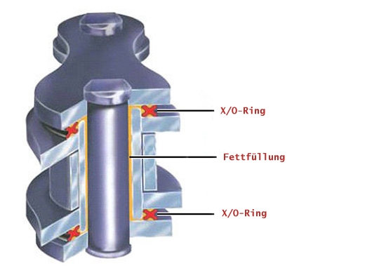

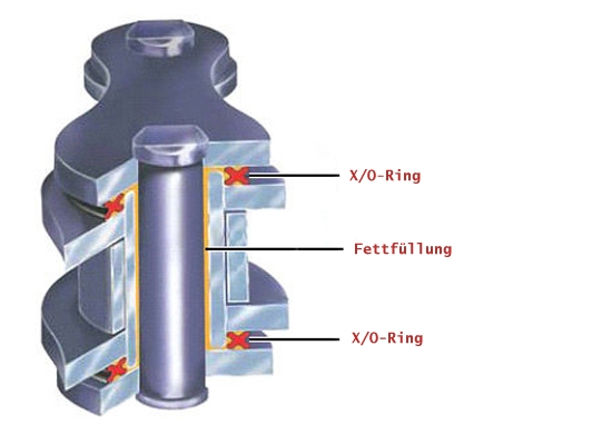

Ich würde auch mal nachsehen, ob die Kettenglieder alle frei beweglich sind. Zum Reinigen etwas Öl (Motoröl) auf einen Lappen geben und die Kette mehrmals durchziehen, fertig! Das schmiert gleichzeitig und die Kette sieht wieder vernünftig aus. Wichtiger ist bei den X/O-Ring Ketten die innere Fettfüllung, die nach der relativ geringen Laufleistung noch ok sein sollte.
