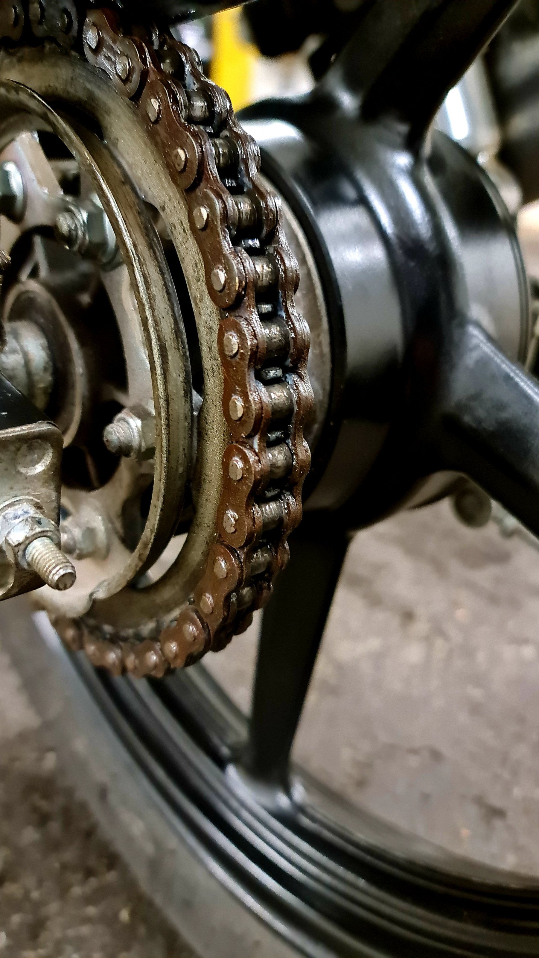

Lass Dir nichts erzĂ€hlen, Kettenpflege ist Blödsinn. Auf der XR hatte die Kette immer 25TKM gehalten egal ob alle 5TKM gepflegt und eingesprĂŒht oder alle 1TKM, die hĂ€lt so oder so. Ich bin schon trocken durch die Alpen mit der Kette die hat sich schon garnicht mehr richtig gelĂ€ngt und geknaatzt, völlig egal die hielt auch 25TKM.
In dem Fall, manche meinen halt wenn es gut gepflegt aussieht hÀlts auch lÀnger, Blödsinn!
Ich habs ausprobiert da hÀlt garnichts lÀnger.
Wird genauso ĂŒberbewertet wie der ganze Motoröl KĂ€se!
Das Hinterrad und Kettenrad dreht sich auch so wie es jetzt aussieht.
Kettenpflege als "Blödsinn" abzutun halte ich fĂŒr eine gewagte Aussage.

Hm - also meinst Du, dass es keinen Unterschied macht, ob eine gut gepflegte Kette "ruhig" und leichtgĂ€ngig ĂŒber die Ritzel lĂ€uft (und sich das Hinterrad auch noch weiter dreht wenn man es einmal angeschubst hat) oder man im Gegensatz dazu schon einen erheblichen Kraftaufwand benötigt, damit sich das Hinterrad ĂŒberhaupt drehen lĂ€sst ?
Warum sollte das deiner Meinung so sein ?
ErklÀr mal bitte.
Denn wenn es eine schlĂŒssige ErklĂ€rung dafĂŒr geben sollte, dann werde ich wohl (Dank deiner Hilfe) in Zukunft eine Menge Geld sparen können. :cool:
Und (hab ich gar nicht dran gedacht, deswegen der Nachtrag) der Topas kann sich eine vermutlich nicht ganz so einfach zu fĂŒhrende Diskussion mit seiner Tochter sparen. ;)

Bin heut mit dem Lappen drĂŒber 😄
Kette durchgzogen... gefettet... Durchhang passt auch.
Den Rest lass ich beim 6000er KD checken.
Danke, fĂŒr die Tips 👍
Stimme Dir da zu.
Eine Kette die man wirklich pflegt hÀlt lÀnger.
Und wenn man zB einen Kettenöler nimmt, dann wĂŒrde ich auch die 40.000km dafĂŒr rechnen
Optisch mag es auf dem Bild nicht so pralle ausschauen, die Probefahrt verlief absolut problemlos und auch beim Drehen der
HR auf dem HS machte die Kette keine besonderen GerÀusch oder kratzte.
Wenn so eine einfache Kette 20.000km hĂ€lt - also jetzt knapp ⅓ runter hat - wĂ€re das in etwa alle 3 Jahre - ein Wechsel...
Keine Ahnung, was das bei der Yamsel 125 kostet, werde mal fragen 👍
Wie bereits schon mal gesagt - mein Spross fÀhrt bei jedem Wetter - tÀglich, genau, wie ich... von daher finde
ich den Zustand des Bikes vollkommen iO.....

Muss halt öfter die Kette putzen und schmieren, vor allem wenn es nass war! Dann hÀlt die auch lÀnger, wenn dann noch die Spannung stimmt.

bei einer 125er?
Pinky
Pinky
19.04.2016
BeitrÀge
4.699
Bei einer 125er als AlltagsgerĂ€t wĂŒrde ich das nicht ĂŒbertreiben mit der Kettenpflege. Die saut sowieso ganz schnell wieder zu. Also einen angemessenen Level finden und gut ist.
