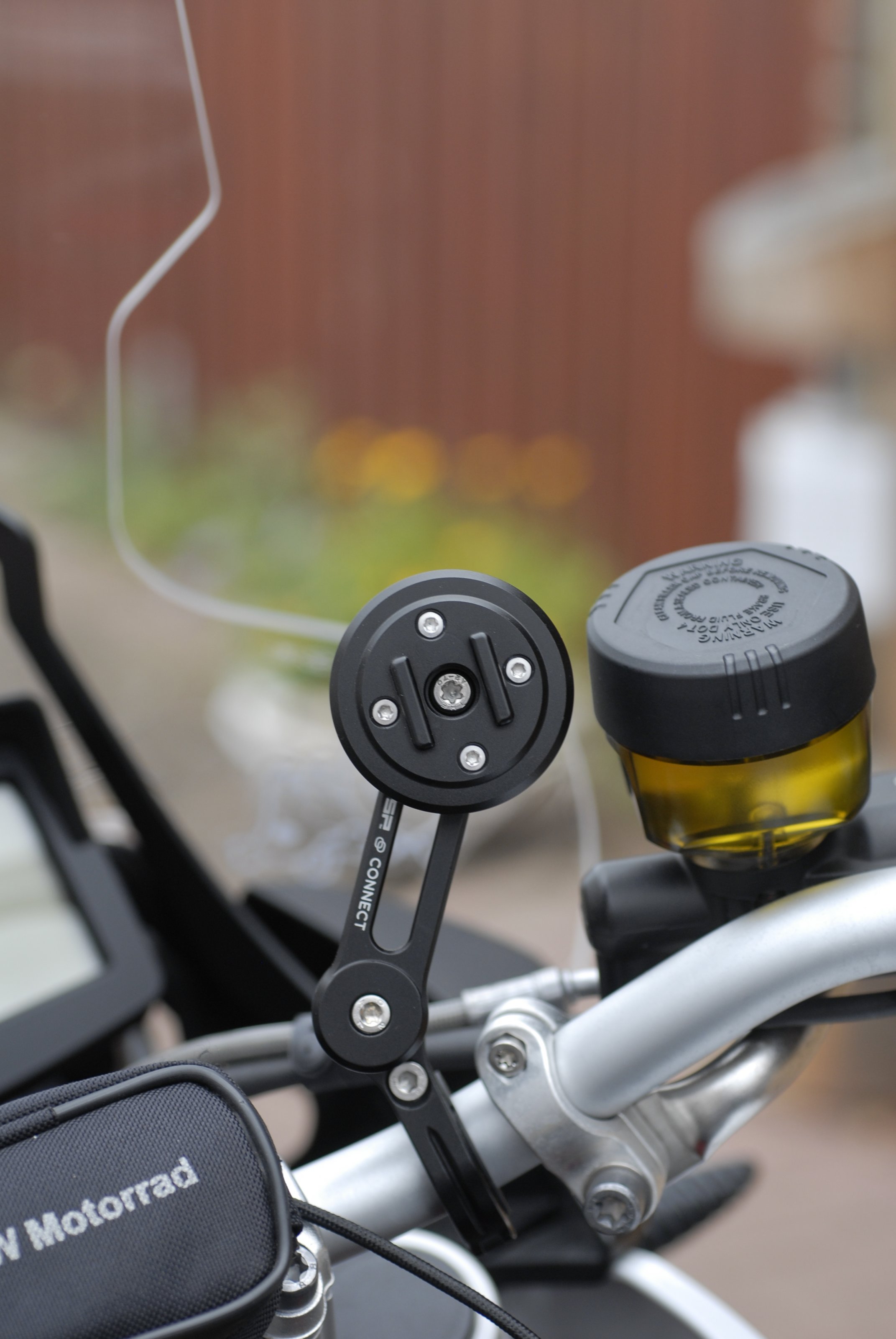

Das Problem betrifft nur die iPhones mit mechanischem Bildstabilisator und nicht die, die einen optischen Bildstabilisator haben.
iPhones mit optischem Bildstabilisator sind alle iPhone bis einschließlich iPhone 8 und das neue SE 2020, bei denen kann "nichts" durch Vibrationen kaputt gehen!
Eine Halterung mit "Antivibration Module" sollte das Problem bei den iPhones mit mechanischem Bildstabilisator lösen, die Ansätze lesen sich im Netz vielversprechend, aber da brauchst wohl noch ein bisschen an Langzeiterfahrung.
Ich nutze ein iPhone SE 2020 zusammen mit dem SP-Connect Antivibration Module, und ich kann keine Vibrationen am iPhone "fühlen". Aber selbst wenn, da ich keinen mechanischen Bildstabilisator beim SE habe, kann der auch nicht durch Vibrationen kaputt gehen!

Es geht um hochfrequenten Vibrationen und die spürst du nicht mal eben so. Smartphones sind für diese Anwendung einfach nicht gemacht und es gibt noch andere Bauteile, wie Blenden oder grundsätzlich das Lösen von Bauteilen. Touratech hat mal früher aus diesem Grund, Bauteile in Navigationsgeräten extra versiegelt.
Bei vielen wird nichts passieren aber es wird auch betroffene Anwender geben.
