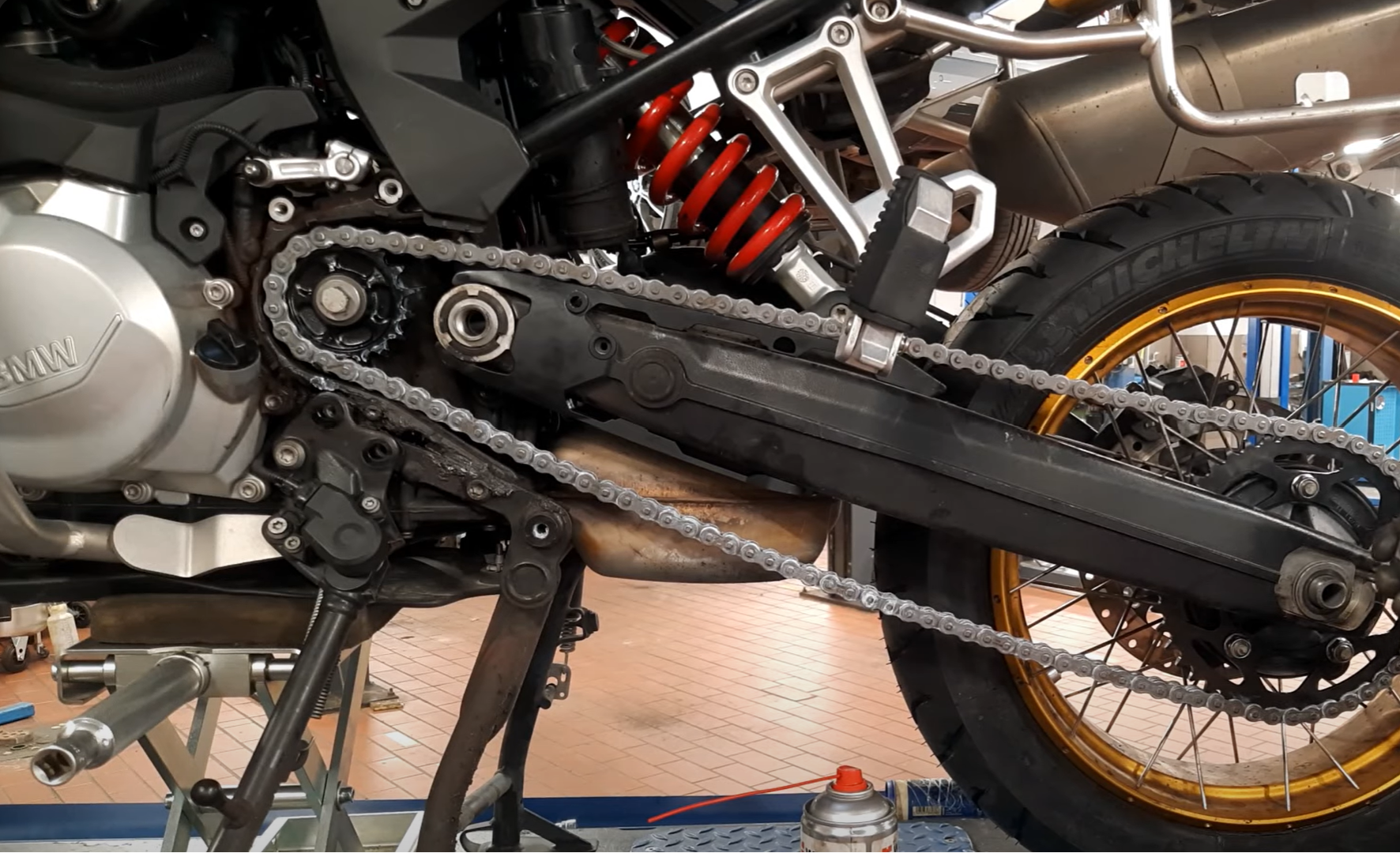

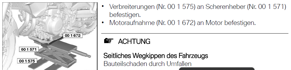

Hallo
bist du mit dem Heber nur auf dem Alumotorschutz? In der Rep.-Anleitung von BMW ist da ein Adapter.
Crossy
19.11.2021
40
LA
F850GS (6/2021)
Ich beziehe mich auf den Scherenheber auf dem Bild

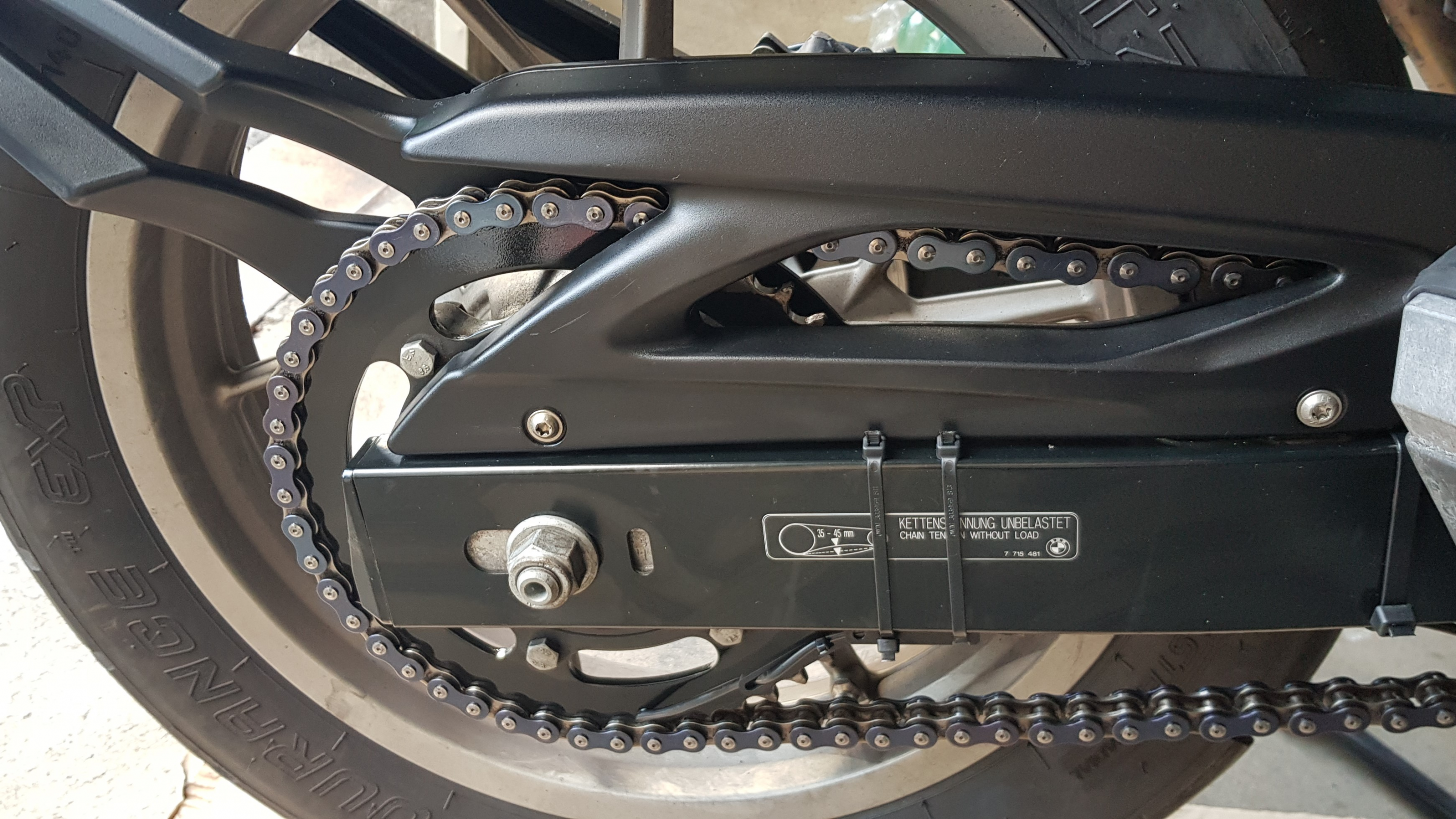

hatte den Nemo an der G650 GS. Keine Probleme damit. Meine Kette sah immer so aus:
Geölt habe ich bei Bedarf so ca. alle 1-1,5 Tankfüllungen. Oder anders gesagt, so alle 350-500 km.
Abslout zuverlässig und ausreichend. Gedreht habe ich immer so zwischen 90 und 180°, dabei wichtig, immer nen kleinen Tacken zurückdrehen, dann sabbert da auch niGS nach. :wink:
Hatte auch keine vollgesauten Felgen oder sonstige Spritzer am Moped. Klar habe ich nach dem Ölen eine kurze Strecke behutsamer angegast, aber mehr auch nicht.

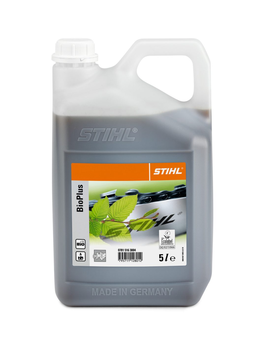

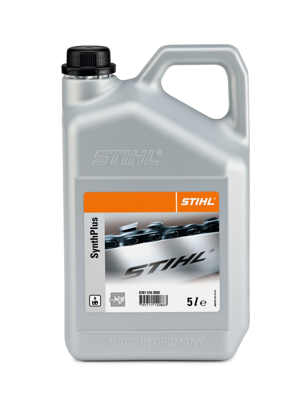

Kenne das Louis Öl nicht, habe immer dieses genommen:
alternativ für den "grünen Daumen".

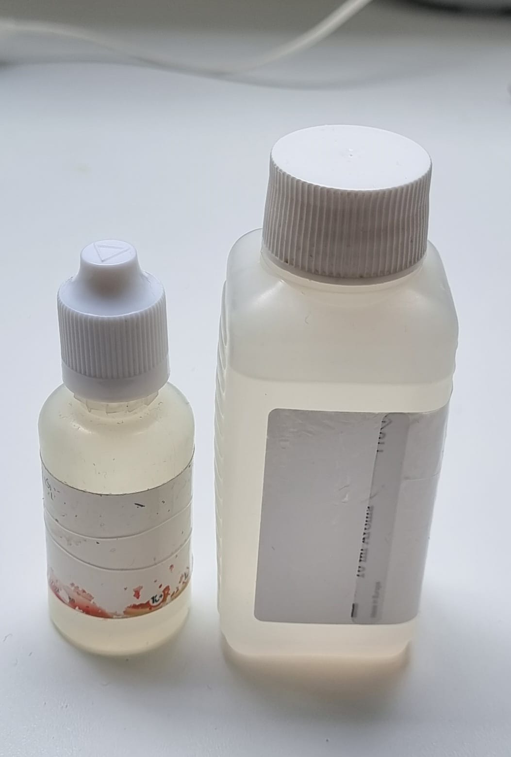

Als Nachfüllbehältnis hatte ich meist nur eine 30ml Flasche aus dem Dampfbedarf dabei. Hat gereicht für mal nachfüllen und passt sogar in die "Handtasche". :wink:
Oder halt ne 100ml Flasche, ebenfalls ne ehemalige Liquidflasche.
