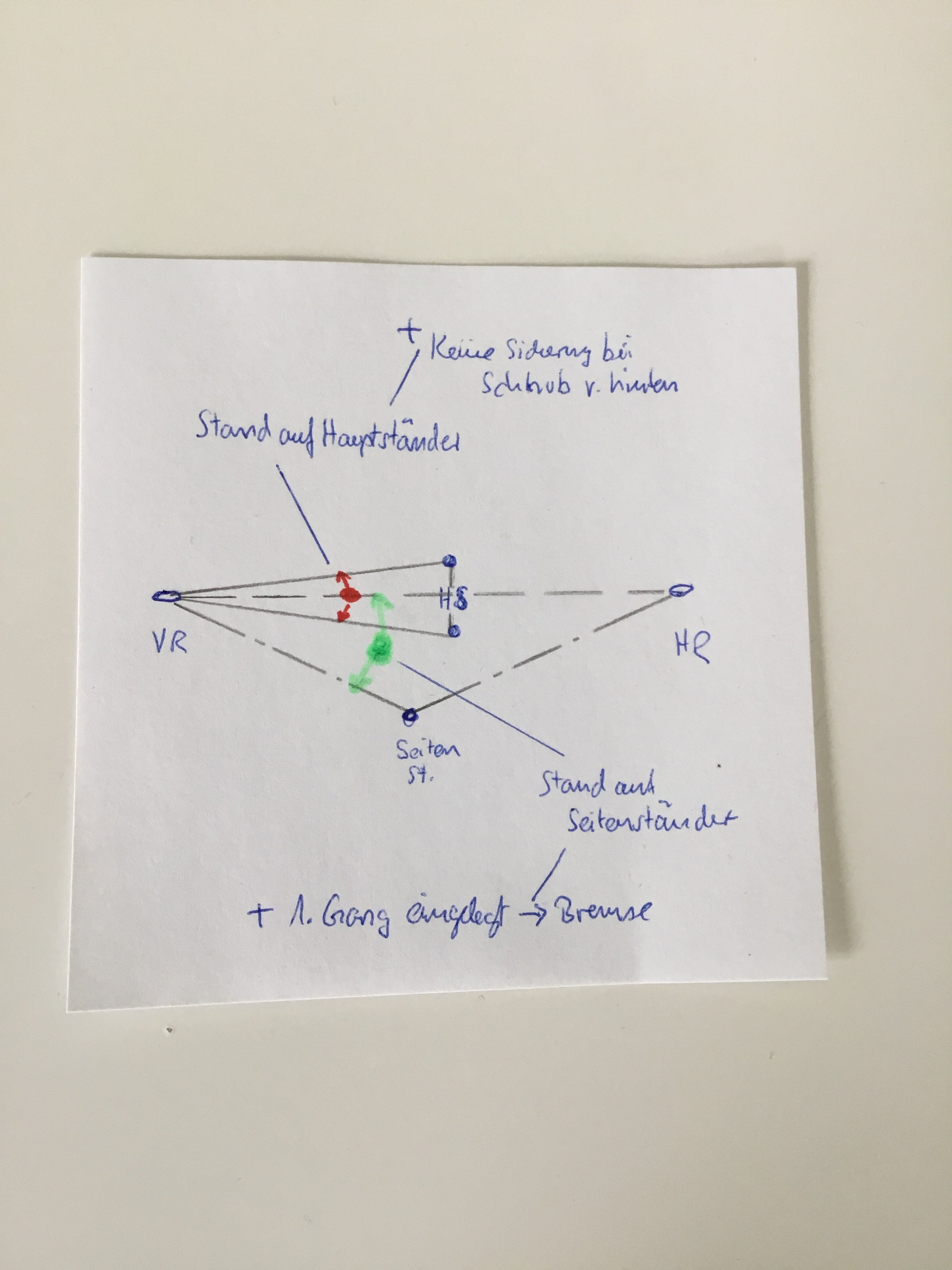

deshalb, welche Standvariante die "sicherere" ist, gibt es doch keinen Stress. Eine fundierte, nachvollziehbare Angabe wäre gut. Leider habe ich aktuell nicht die Gelegenheit dies selbst in der Garage zu testen.
superolli
07.06.2018
297
Das Objekt kippt, wenn der Schwerpunkt die Auflagefläche (Dreieck) verlässt. Die Länge der Linien rot und grün sind zu vergleichen. Das ist natürlich vereinfacht, da zusätzlich der Schwerpunkt auf beiden Reifen und Seitenständer stehend niedriger ist als auf einem Reifen und dem Hauptständer. Das wirkt dem Kippen nochmal entgegen.

Irgendwie fehlt mir in diesem Schaubild der Einfluss der unterschiedlichen Drehpunkte/Drehachsen, da ja einmal das HR mitwirkt und einmal in der Luft hängt. Aber ich bin nur der Laie.
Gruß - Pendeline
Ja, da fehlt noch viel mehr. Aber ich wollte nur mit einer Skizze meine Aussage verdeutlichen.

das ist doch kein Problem die GS am Kipppunkt (fest) zu halten.

das interessiert mich aber doch nun auch:
Ich vermute die Umwerfkraft über den HS ist geringer. Federwagenleute vor...
Ich denke dass es statisch auf dem Seitenständer die Stabilere Dreipunkt Stand Variante ist.
Mit einer Böe denke ich hat sich die Maschine etwas aufgerichtet, dann ist die Seitenstütze federbelastet eingeklappt. Bum fällt sie um..

Das mutiert ja nun zu experimenteller Physik.
Unbedingt beachten:
Auf dem Seitenständer stehend handelt es sich um eine eher elastische Versuchsanordung.
Dagegen auf dem Hauptständer stehend, stößt man auf ein eher unelastisches System.
Die jeweils daraus resultierenden Effekte sind als eher signifikant einzustufen und haben einen deutlichen Einfluß auf das Versuchsergebnis.
Nich zu unterschätzen ist auch die Beschaffenheit des Untergrundes. Ist dieser eben oder schief, fest oder aufgelockert, nass oder trocken.
Vor Durchführung des Versuches sind entsprechende Prämissen anzunehmen.
Ich bin gespannt, nicht nur auf die Ergebnisse, sondern auch auf die darauffolgende Diskussion.
