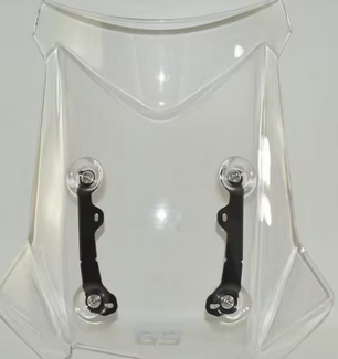

Der Lochabstand ist wohl anders,
Bei meiner (wirklich hervorragenden) ALI-Scheibe war dafür ein entsprechender Adapter dabei.
Damit können 750er Scheiben auch an der 850er und umgekehrt montiert werden.
Bei Vorhandensein der originalen Scheibenverstellung müsste das aber gleich sein.
Die Verstellung hab ich nicht montiert, weil die Scheibe bei mir (850er mit orig, Verstellung) mit den Bohrungen sofort gepasst hat.
Bei Modellen ohne Verstellung hätte man den Adapter gebraucht (wegen des kleineren Lochabstands).

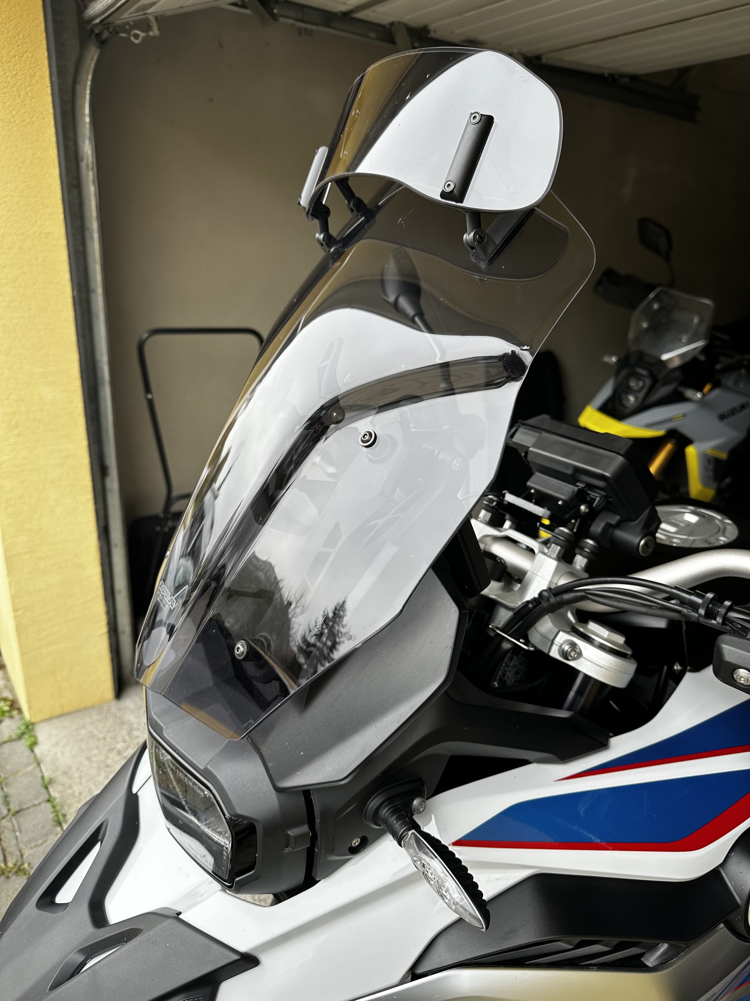

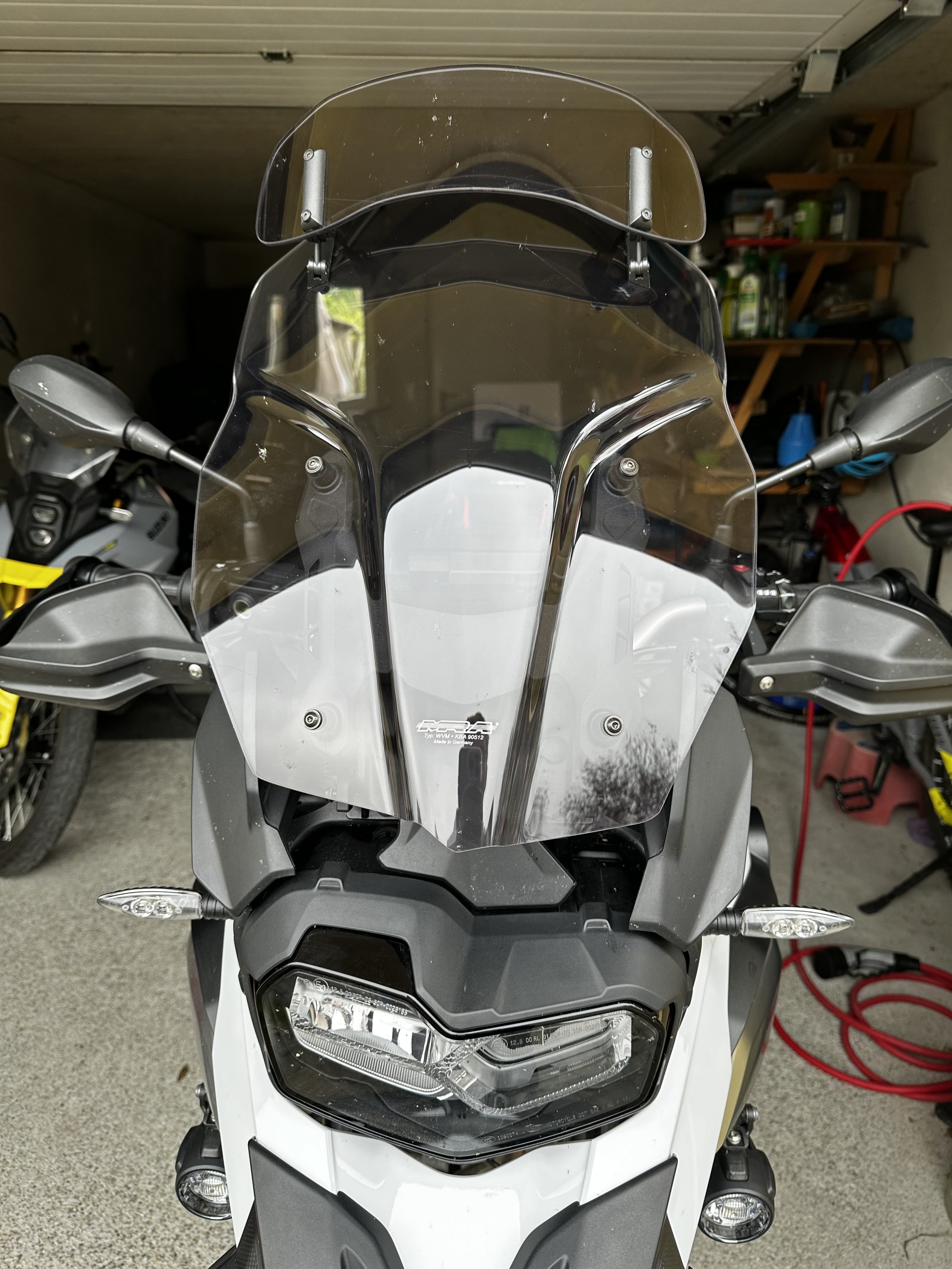

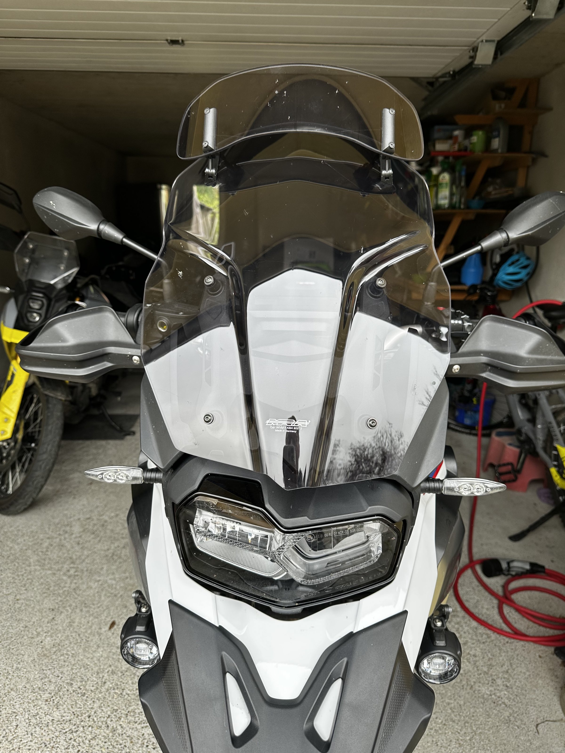

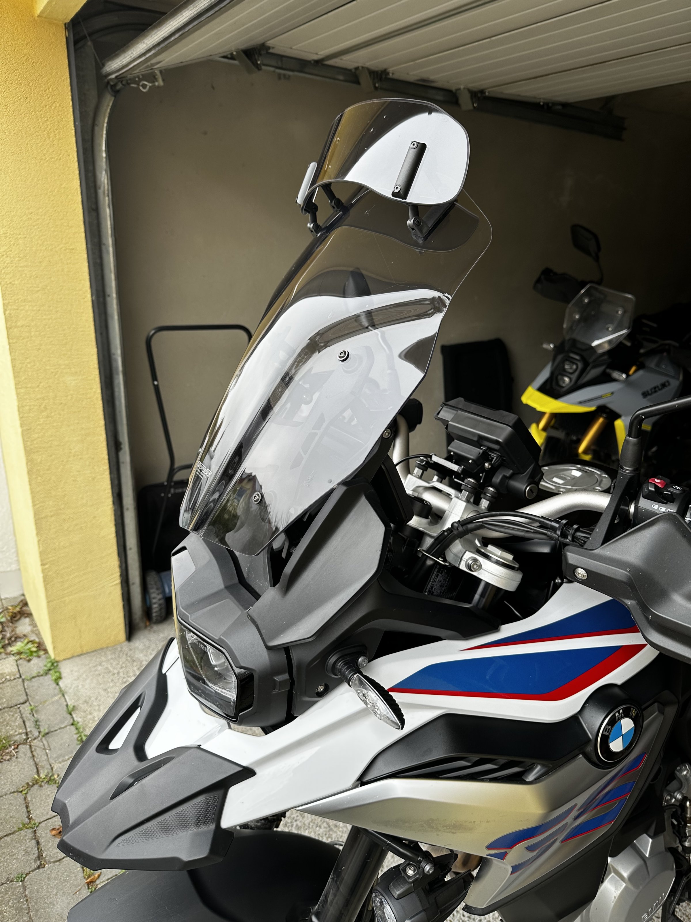

Nachdem ich mit der verstellbaren Puig-Scheibe nur so zu 80% glücklich war - in Kombi mit dem Shoei GT Air 2 wurden die Verwirbelungen am Helm ab 90km/h unangenehm - habe ich mit den verstellbaren BMW-Halter und dazu die MRA VTM Scheibe angebaut. Und tatsächlich ist das für meine 185cm perfekt. In der unteren Position luftig aber ohne Verwirbelungen und in der oberen Position komplett ruhig.
Nutze heute gleich mal das schöne Wetter und mache eine Tour um den Ammersee.
Danke noch mal für diverse Tipps hier im Thread.

So, hier kommen endlich die Bilder, jeweils einmal in der oberen und unteren Position. Beim Fahren kann ich auch in der oberen Stellung sehr gut drüberschauen.
