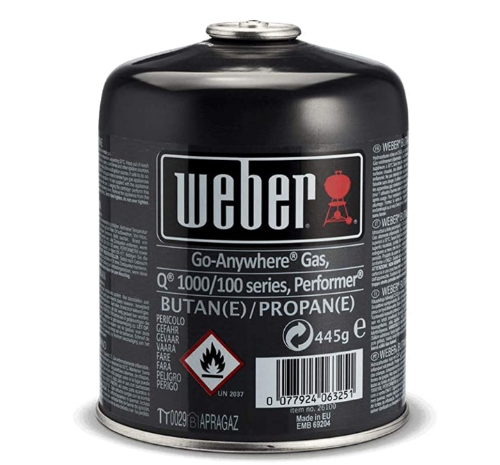

Oder der Kocher hat ein thermisches Problem wegen 2 Brenner?
pogibonsi
pogibonsi
27.07.2017
2.640
Niedersachsen
F700GS 2017
Wenn zwei Modelle nicht funktionieren, kann es nur an den Kartusche liegen, oder tatsächlich doch an dem Kocher selbst. Aber das kann ich mir nicht vorstellen, im Netz gibt es Null Hinweise dazu....

Brennstoff Gas (Mix aus Butan, Isobutan, Propan | Schraubkartuschen)
Brennstoff: Nur Optimus Schraubkartuschen (100, 110, 230, 240, 450 g) mit Butan/ Isobutan/ Propan Gemisch
gemäss EN 417 benutzen.
Bei der Weber Kartusche steht wohl nichts von "Isobuthan"!

… selbst wenn dem so wäre, wenn der Optimus so wählerisch ist, ist das nicht mein Brenner, wenn ich unterwegs bin auf Tour kann ich mir auch nicht aussuchen welche Kartusche gerade verfügbar ist 🤷‍♂️ Zumal ALLE Brenner, die ich bisher im Test hatte, völlig problemlos an den Weber-Kartuschen liefen 👍🏻
Da geb ich dir Recht! Aber im normalen Outdoorhandel sind Weber Kartuschen die große Ausnahme, da sind hauptsächlich Primus, Optimus, Campingaz, Rohtenberg und No-Name vertreten. Weber Kartuschen findet man dagegen eher im Grillfachhandel.
Im Moment geht es mir eher um die Ursache des Problems, und es scheint evtl. auf die Kombination mit der Weber Kartusche hinaus zu laufen.

… das könnte sein ja, aber das Risiko gehe ich nicht ein, einen dritten Optimus Gemini probiere ich nicht mehr aus 🤷‍♂️ und nochmal, ALLE anderen Brenner liefen problemlos an den Weberkartuschen 🤷‍♂️

Ja klar, aber vielleicht wäre das Problem mit einer Kartusche eines andere Herstellers schnell vom Tisch gewesen?!
Sei's drum, Kocher ist weg, neuer Kocher kommt, das Test-Labor wird vorbereitet...
Welche Flüssiggassorte enthalten ist spielt für den normalen Betrieb keine Rolle.
Die verschiedenen Gase haben allerdings unterschiedliche Siedpunkte. Butan ist da am ungünstigsten mit -0.5 °C. Wird es kälter bleibt das Butan als Flüssigkeit in der Kartusche und die Küche bleibt kalt. Das passiert natürlich schon bei viel höheren Umgebungstemperaturen weil die Kartusche sich bei Gasentnahme abkühlt.
Problem für die Fehlfunktion der Brenner könnte eher verunreinigtes Gas sein. Bei normalen Campinggasflaschen kann es vorkommen das bei schlechter Gasqualität klebrige Öle o. ä. im Gas gelöst sind die Düsen oder Membranen verkleben. Oft werden sogar Gasfilter eingebaut um die Gasanlage davor zu schützen.
Natürlich kann es auch sein dass du 2 Kocher aus einer Charge mit dem gleichen Fertigungsfehler bekommen hast.
