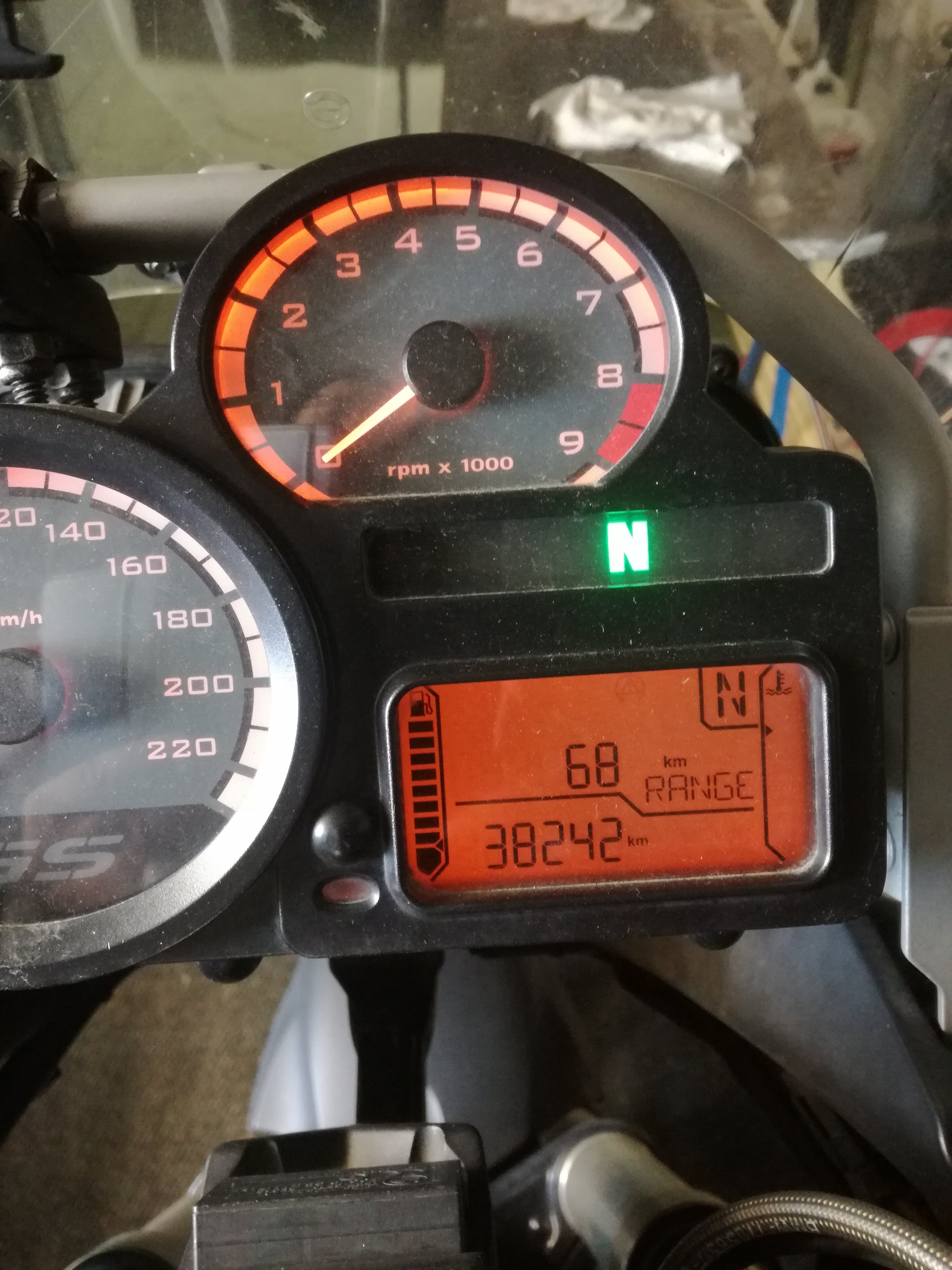

Ich hatte das Problem. Keine Tank Anzeige von jetzt auf gleich. Alles wie beschrieben gemacht. Das ganze drei Mal wiederholt und beim dritten Mal, 12xgeklickt außen und ach die beiden mittleren, aber schnell hintereinander klicken, und alles wie Neu klappt bestens. DANKE DEM VERFASSER.

Der Foliengeber funktionirtn nicht, wel sich Ablagerungen daran festsetzen. Durch die Piezo Schockbehandlung werden die Ablagerungen runtergebeutelt und alles funktioniert wieder.
