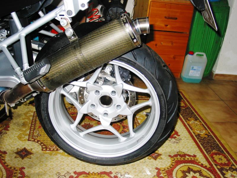

ja passen ich habe die "s" und "r" felgen, so kann ich immer wieder wechseln. das mit dem spurversatz merkt man beim fahren nicht.
aber was du bei diesem umbau unbedingt beachten solltest, ein entsprechend angepasstes fahrwerk mit verbauen.:)

über 5,5" würde ich überlegen auch die schwinge der S zu verwenden.
die gleicht den spurversatz aus.
es passt aber auch die 6er an die GS

Ich bin schon wieder dein Mann,so wie beim Leo Auspuff.:smile:
Ich hab zwar die Räder der "R" drin,die sind aber genauso easy zu montieren wie die der "S".Ich hab so gar ein seltenes Bild meiner TB mit den 17 Zöllern gefunden.

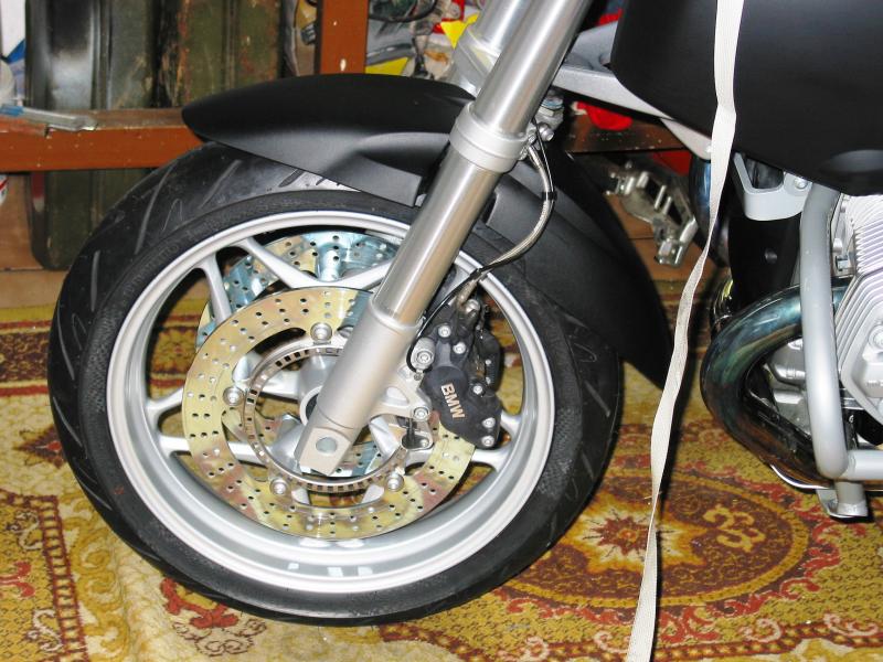

hast du den Umbau selber gemacht? Mich interessiert die Sache mit der Bremsscheibe vorne, GS 305mm/ R,RT,ST usw. 320mm, mußtest du irgendwas an der VR Felge anpassen, weil die B-Sättel zu dicht an die Befestigungspunkte der B-Scheibe kommen?

die 305er scheiben passen plug'n'play ans 17"-vorderrad.
aufnahmepunkte sind identisch.

bremsscheibe passt,
bei der vr-felgen kann es schon mal sein das diese nicht immer 100%passt und vielleicht ein klein wenig am b-sattel schleift, dies kann man aber problemlos beheben in dem man an der felge/bremssattel etwas nachschleift. deshalb felge immer erst hinterher lackieren. meine r felgen passten perfekt bei den s musste ich ein wenig nachhelfen.:)
