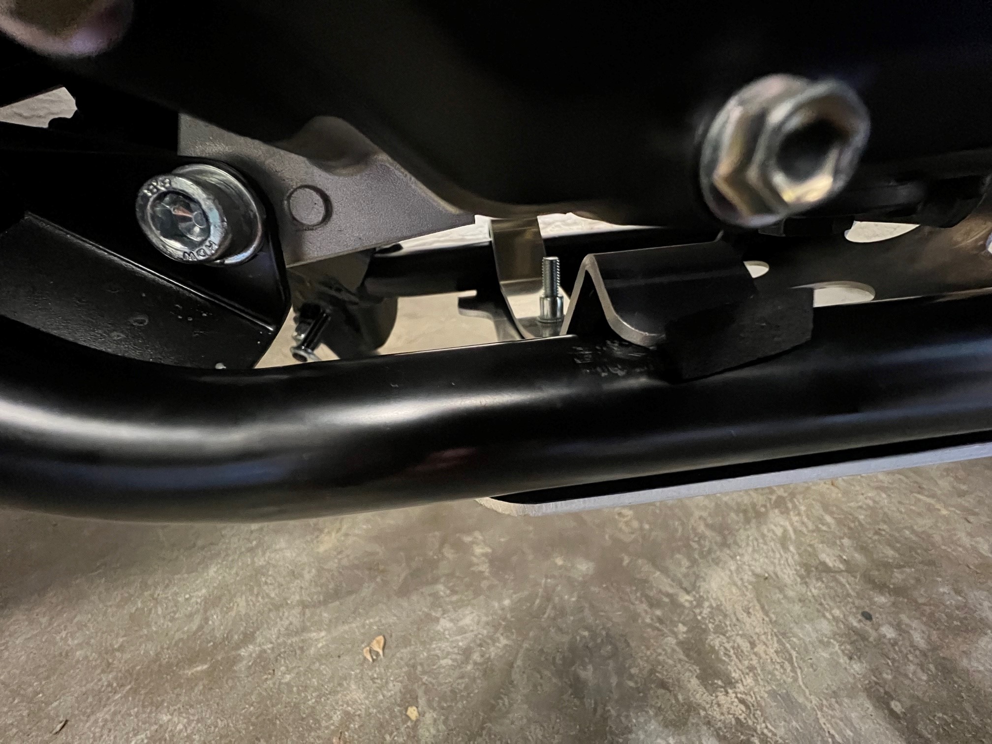

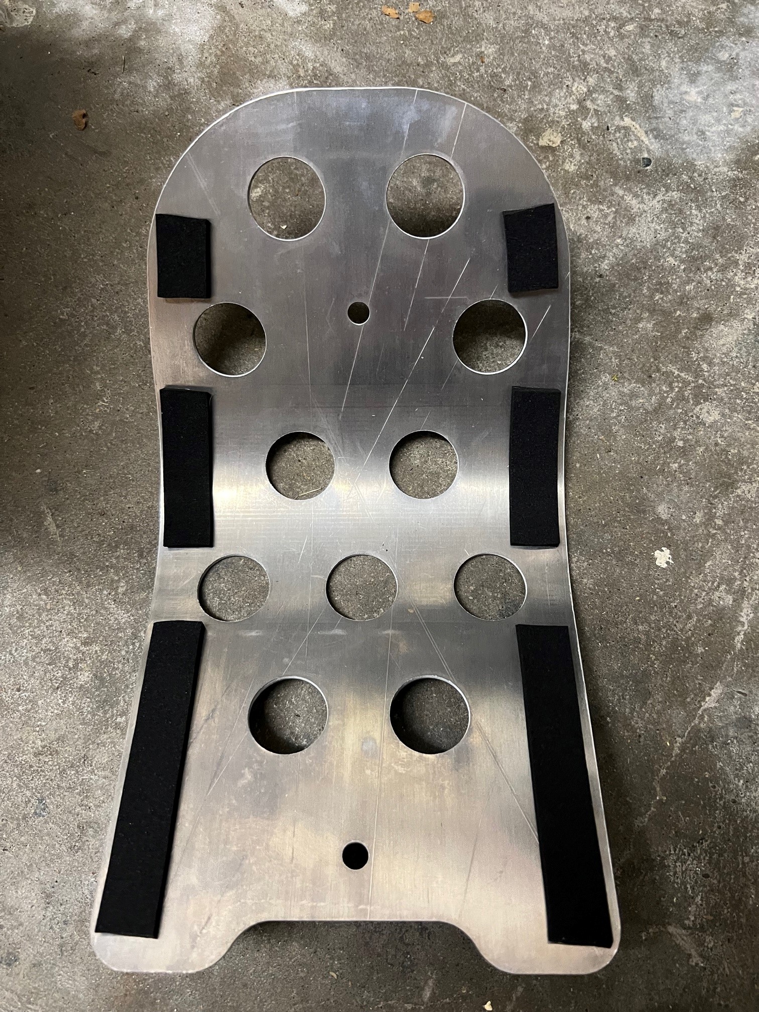

Die Neoprenstreifen werden zwischen Rahmen und Platte auf die Motorschutzplatte geklebt.
Also da, wo die Platte den Rahmen berühren kann. Das ist erforderlich, sonst vibriert die Platte und schrappelt am Rahmen rum.

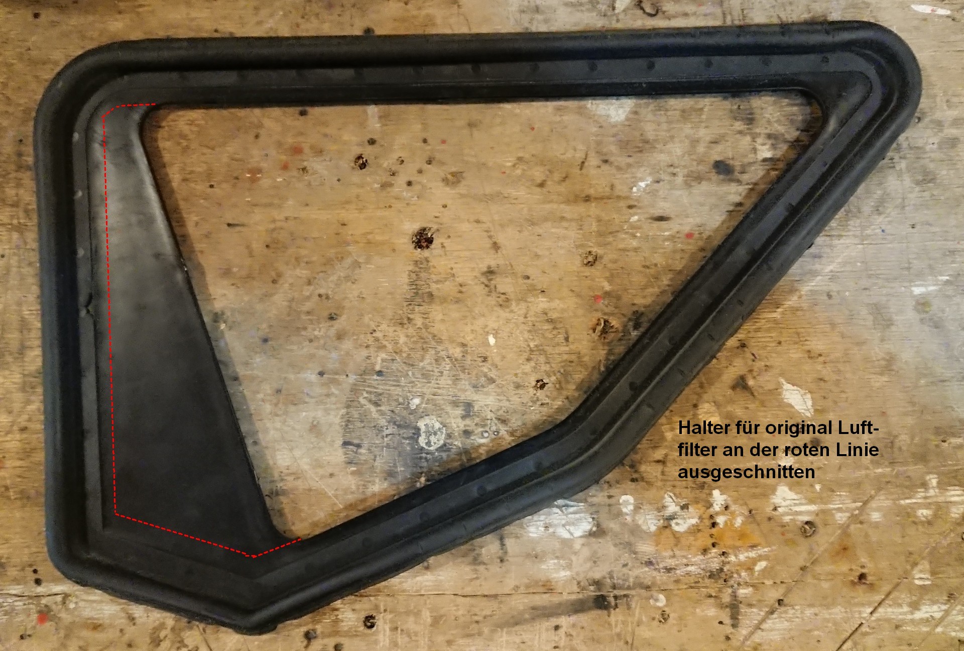

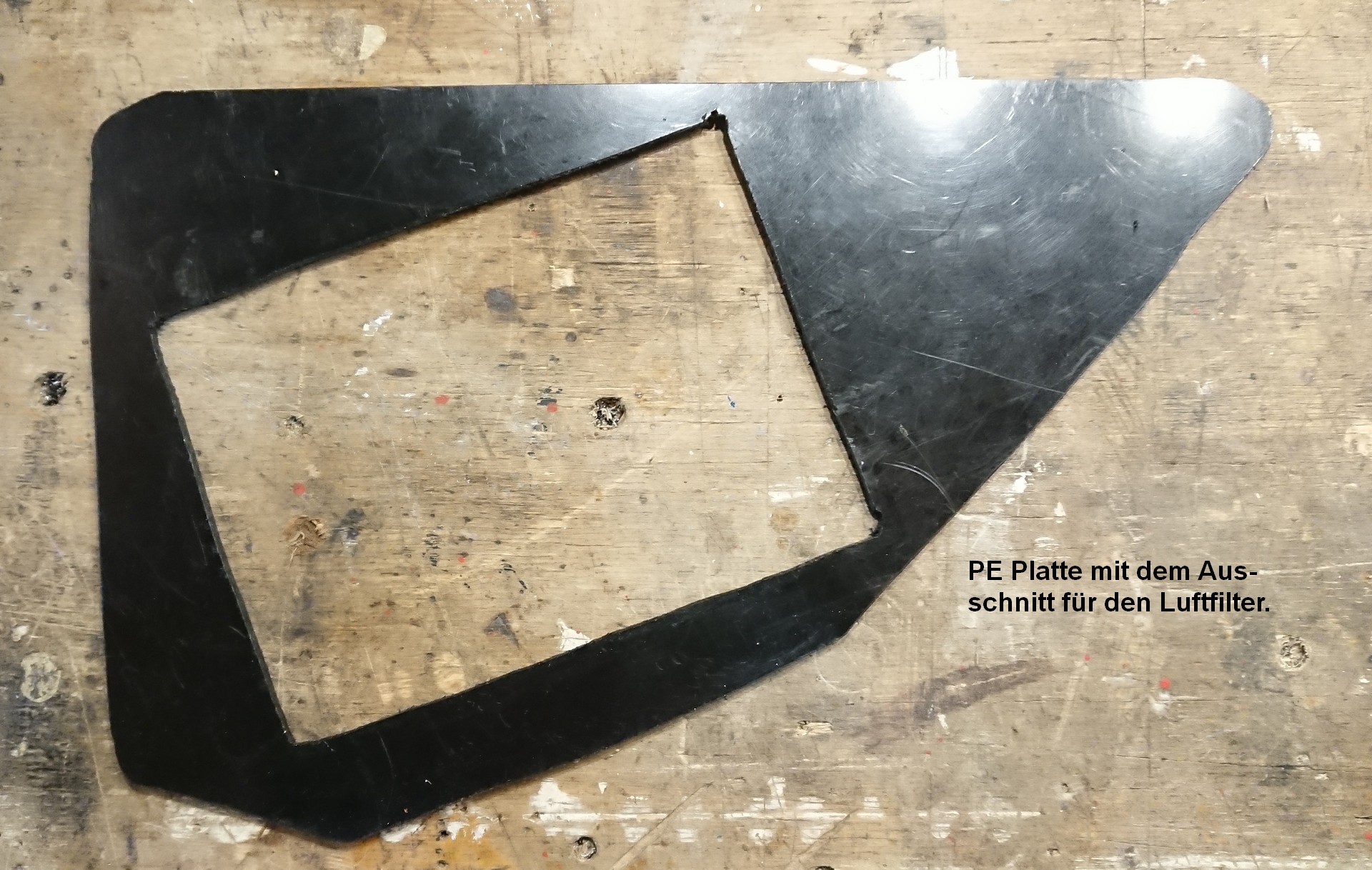

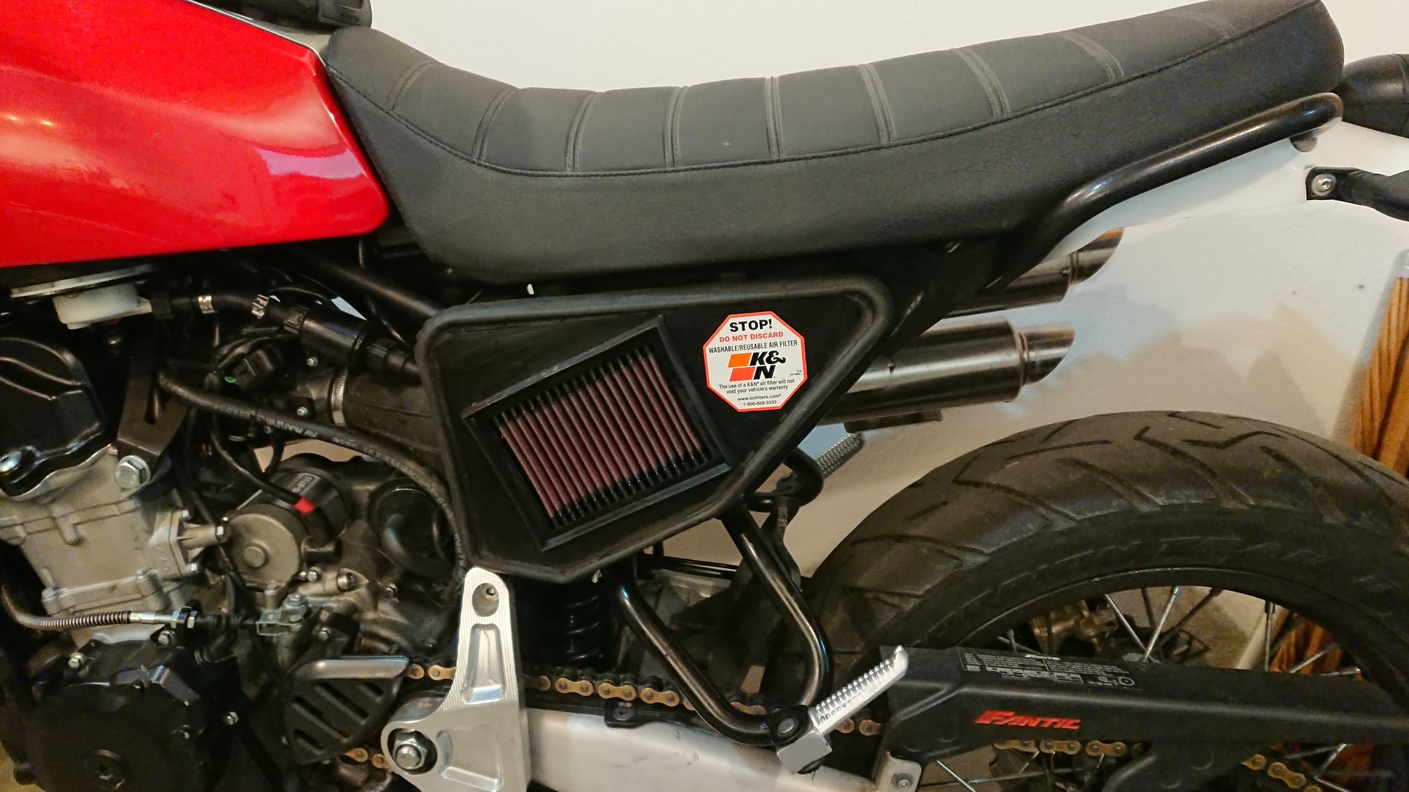

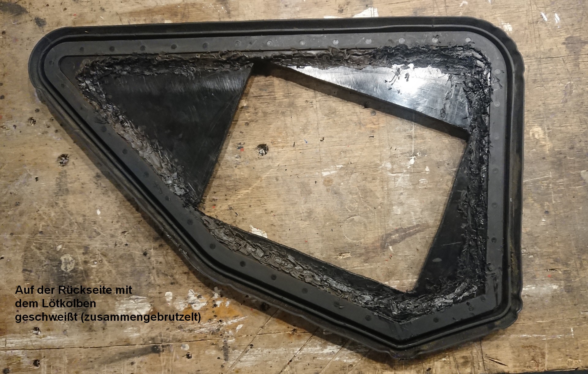

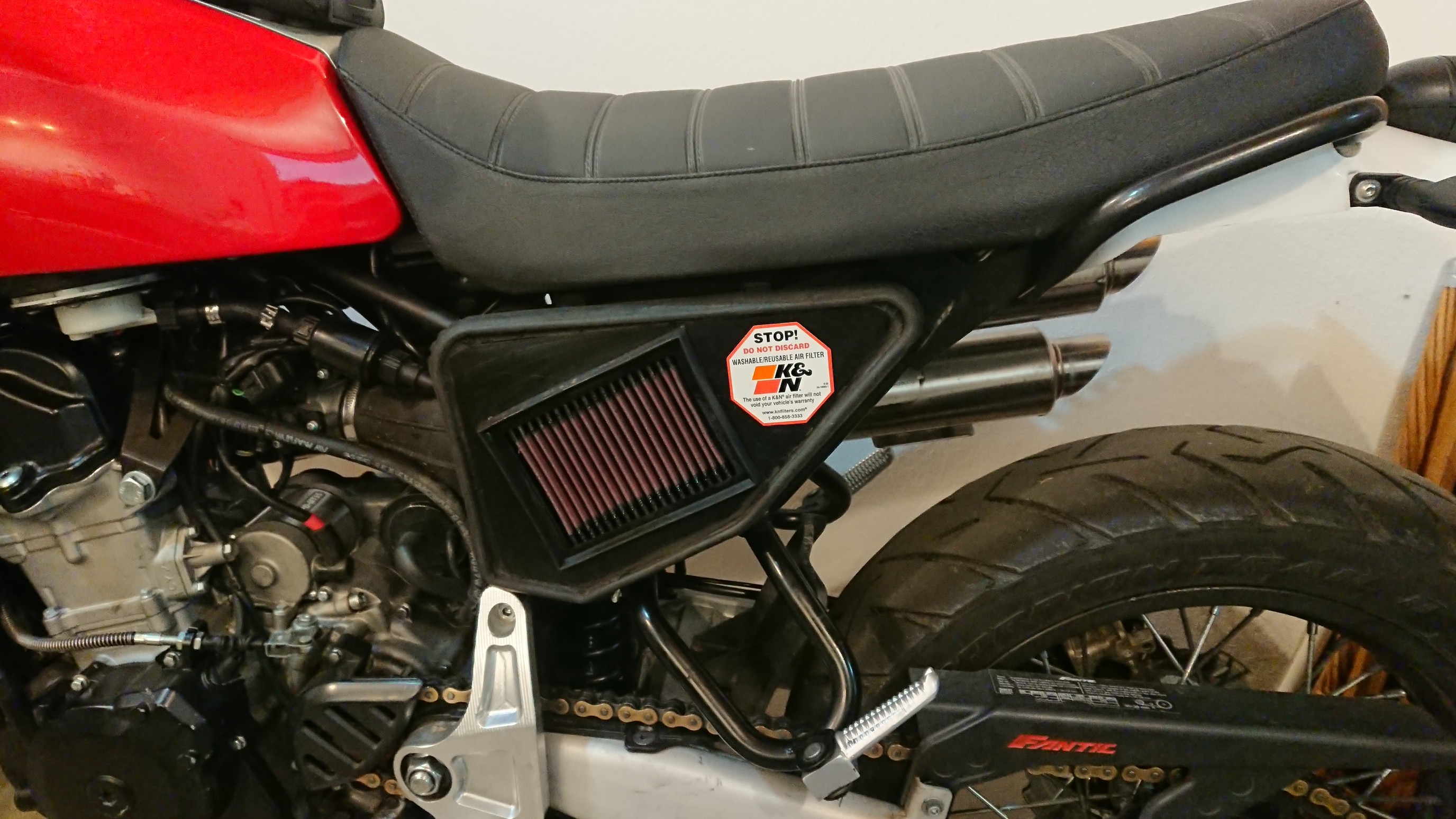

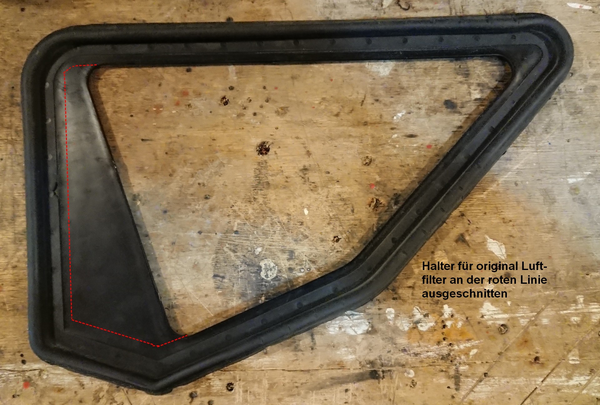

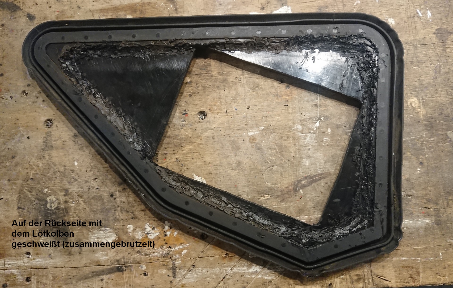

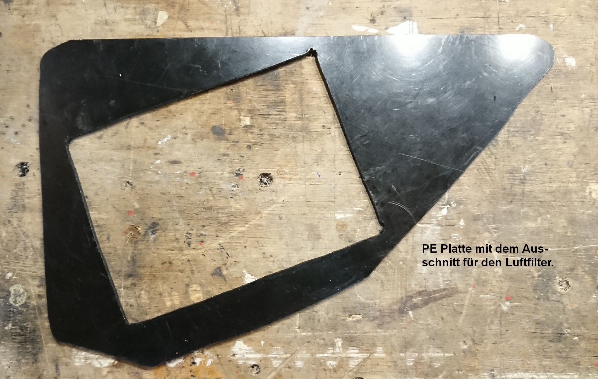

Ich hab mal wieder gebastelt.
Diesmal am Luftfilter. Den wechsle ich eigentlich immer nach einem Jahr. Da der Luftfilter für die Caballero mittlerweile mit Versandkosten bei fast 50,- € liegt, habe ich mal geschaut, ob es da nicht was günstigeres gibt. Am liebsten hätte ich natürlich Dauerluftfilter, z.B. auswaschbare von K&N. Damit habe ich früher gute Erfahrungen gemacht.
Leider habe ich nichts für die Caballero gefunden. Aber mit "kleinen" Modifikationen an der Aufnahme des Luftfilters kriegt man den K&N Filter für die Moto Guzzi V1000 LeMans (MG-0001) rein.
Der kostet bei Louis zur Zeit nur 52,-€. Wenn dann der nächste Filterwechsel fällig wäre und ich nur noch das Pflegeset (Reiniger und Spezialöl) von K&N brauche, dann habe ich schon 32,- € gespart.
Im Jahr drauf habe ich dann 50,- € gespart (wenn es noch Originalfilter für 50,- € gibt).
Dass der Filter kleiner ist, als der Originale ist meiner Meinung nach nicht schlimm. An der Dreckverteilung am Alten erkennt man ganz gut, dass an vielen Stellen keine Luftströmung entsteht.
Die Filter werden so groß gemacht, damit auch nach einem oder zwei Jahren noch Luft durch geht.
Dann halt an den Ecken, weil in der Mitte schon alles zugesetzt ist. Aber optimal ist das nicht.
Außerdem geht bei den K&N Filtern deutlich mehr Luft durch. Sieht man in dem Louis Werbevideo auf YouTube ab Minute 7 ganz deutlich.
Als neue Aufnahme wäre eigentlich PP besser als PE, gab es aber nicht in schwarz. Polypropylen mit Polyethylen verschweißen geht eigentlich nicht. Ich habe es aber hinbekommen. Sieht grausam aus, hält aber und man sieht es ja nicht. Natürlich passt auch noch der Seitendeckel, der hält das Ganze ja zusammen.
Und wie läuft die Caballero damit? Also eigentlich sollte Sie nicht besser und nicht schlechter, nicht lauter und nicht leiser laufen. Aber irgendwie läuft Sie besser, freier. Kurze Gas Stöße im Stand ballern jetzt wieder richtig fett raus. War mit dem schwereren Polrad etwas schlechter geworden. Ist jetzt wieder richtig "kernig". Und dann rennt Sie besser. Auch über 150 km/h (nach GPS) marschiert Sie noch weiter. Kann eigentlich nicht sein, ich weiß, ist aber so. Bin gerade zurück von einer 4 Stunden Tour. Läuft wie eine junge Göttin das Schätzchen.

Ich habe die Info von Teuber Motorsport zu der jeweiligen Teilenummer erhalten:
09674020 (Kit)
Das Kit wird bei Teuber jetzt schon angeboten (MOTORSCHUTZ KIT CABA. 125). Ich hab sofort zugegriffen. Jetzt muss es nur noch passen auf die '21 Scrambler. Ich werde berichten.

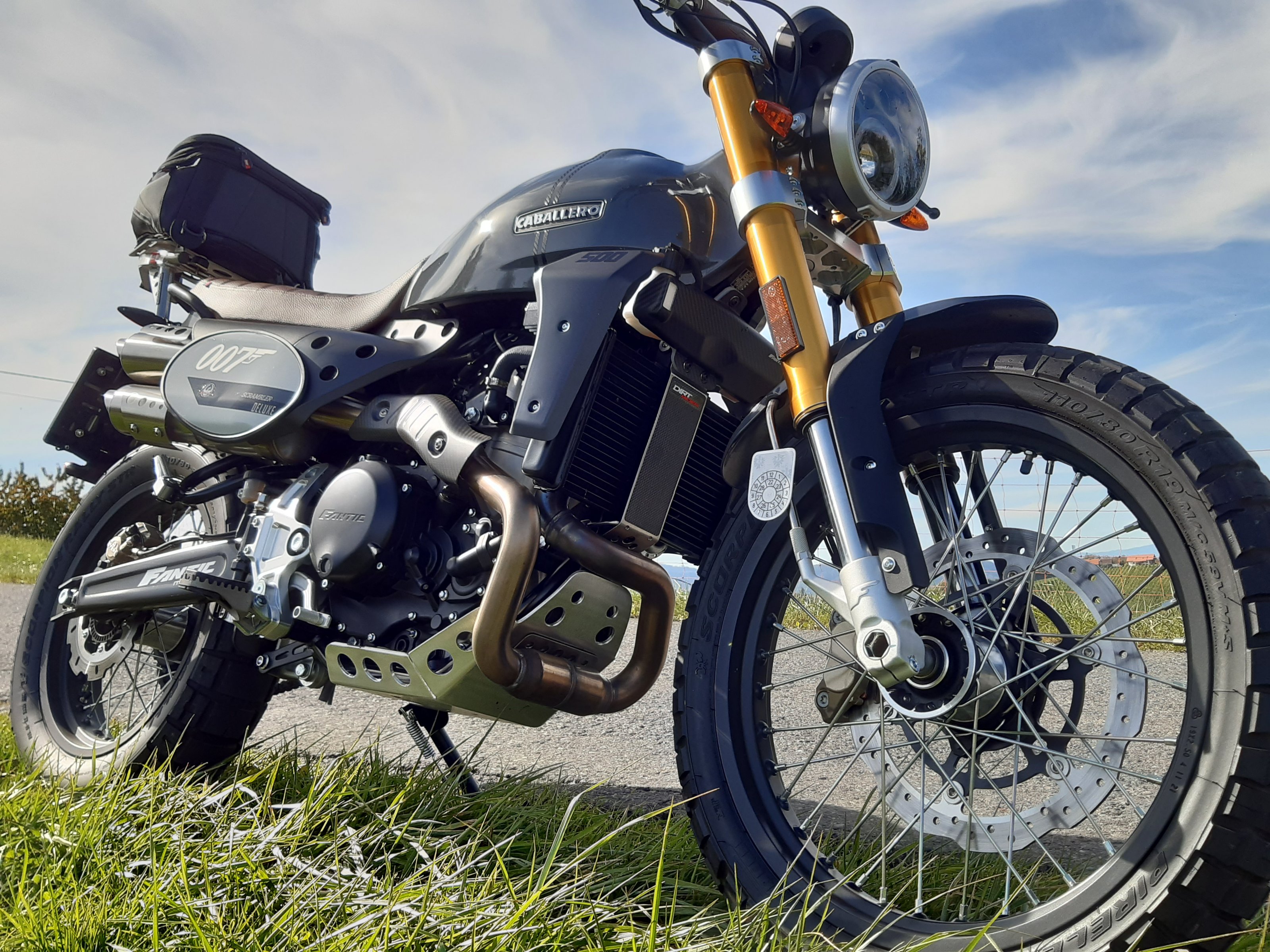

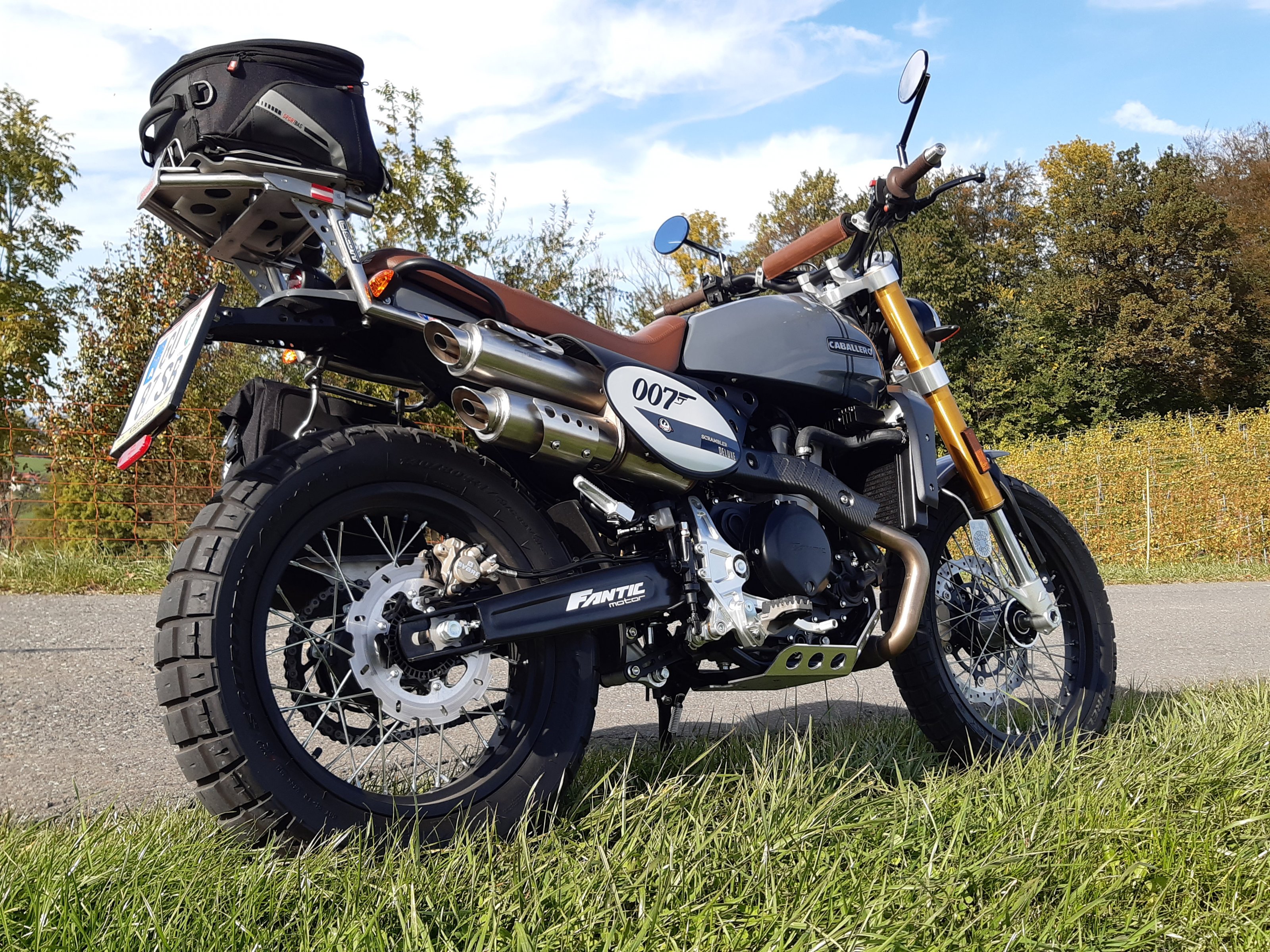

Habe das Kit bekommen und angebracht. M.M. nach wirklich das nötige optische Highlight für die 125er. Leider lässt die Qualität von dem Teil zu Wünschen übrig. Es passt aber der hintere Halter ist etwas zu schmal und die Montage mit dem Neopren kann man bestimmt auch hübscher gestalten (andere Lösung finden). Ich habe nicht die ganze Platte mit dem Neopren versehen (wie es in der 500er Anleitung steht) weil dann das Neopren in den Löchern durchguckt und im oberen Teil die Platte den Rahmen gar nicht berührt. Leider hat die hintere Halterung dann unten den Rahmen leicht zerkratzt (Problem? jemand einen Tipp?), hier kann man auch gut sehen dass die zu schmal ist. Werde da wohl noch mal beigehen müssen .

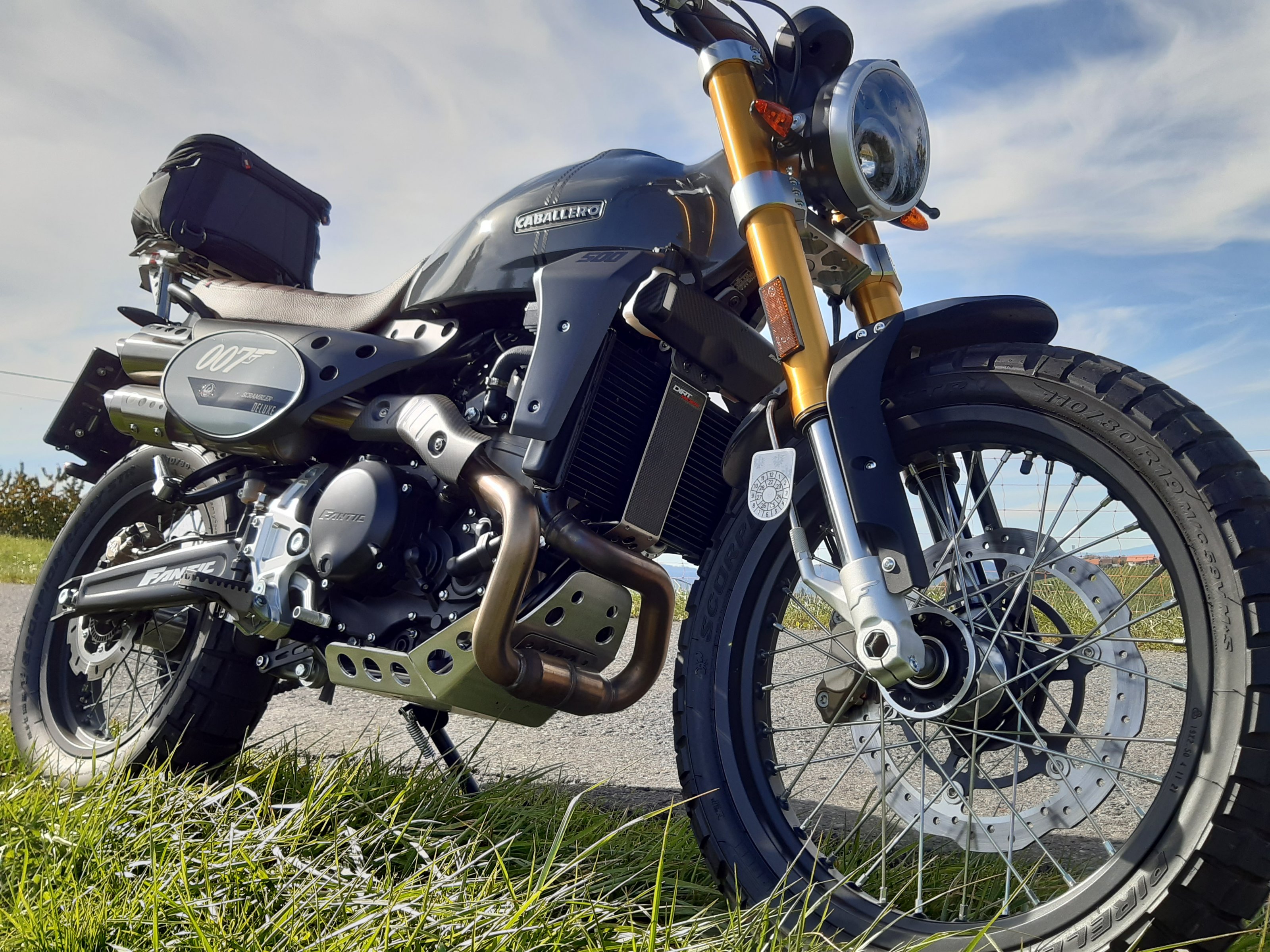

Würde gerne wissen, wo es den Motorschutz aus Beitrag #4257 gibt...

gefällt mir ! passt schön zum Bike, und auch unten anscheinend ohne Bohrungen,glatte Fläche,---Bike kann nun beim aufsetzen über erhöhtetem Hindernis ( Baum,mit Astwurzelzeln,Verzweigungen etc.) drübergleiten-da hackt nix ein ...-Bohrungen an dieser Stelle der Platte sind eher der Optik geschuldet anstatt dem Nutzen !! gut gemacht,-Vorderrad drüberlupfen,dann drübergleiten bis Hinterrad greift....
top-saubere Arbeit,gut durchdacht...

Der Motorschutz ist fein gemacht, leider wieder ein Eigenbau der nicht käuflich zu erwerben ist :wink:. Der sollte so in Serie gehen!

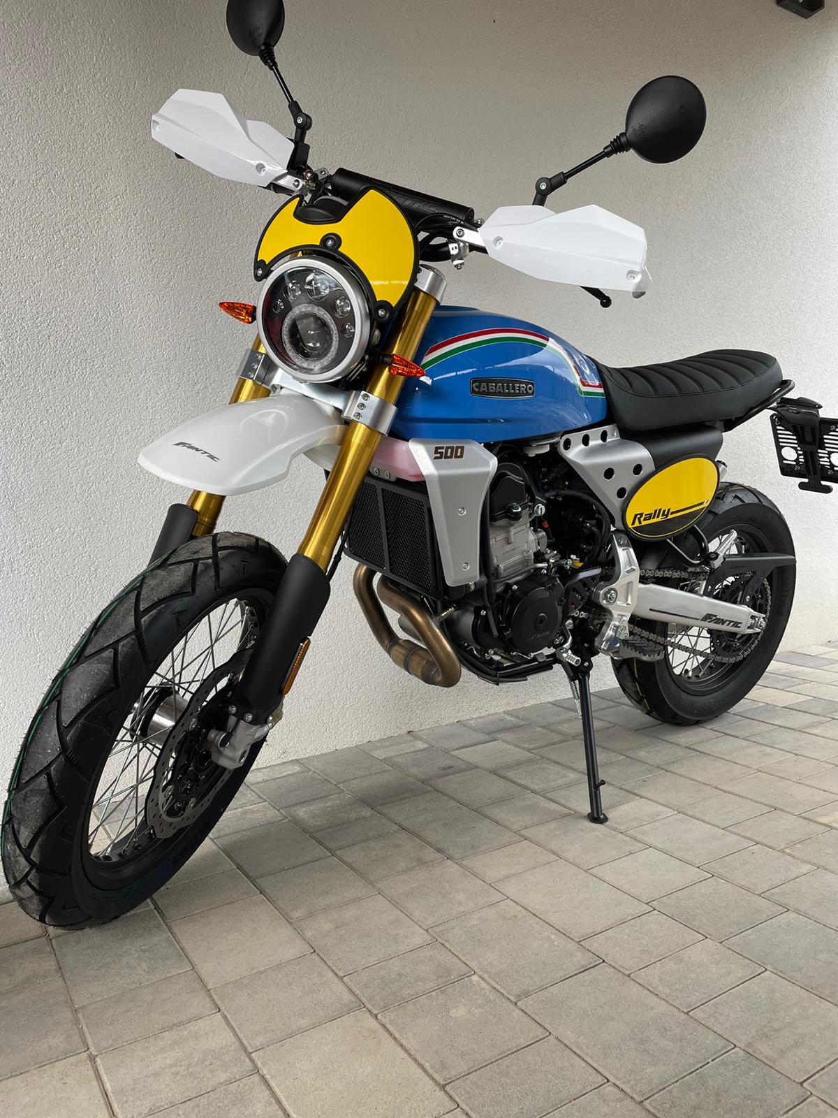

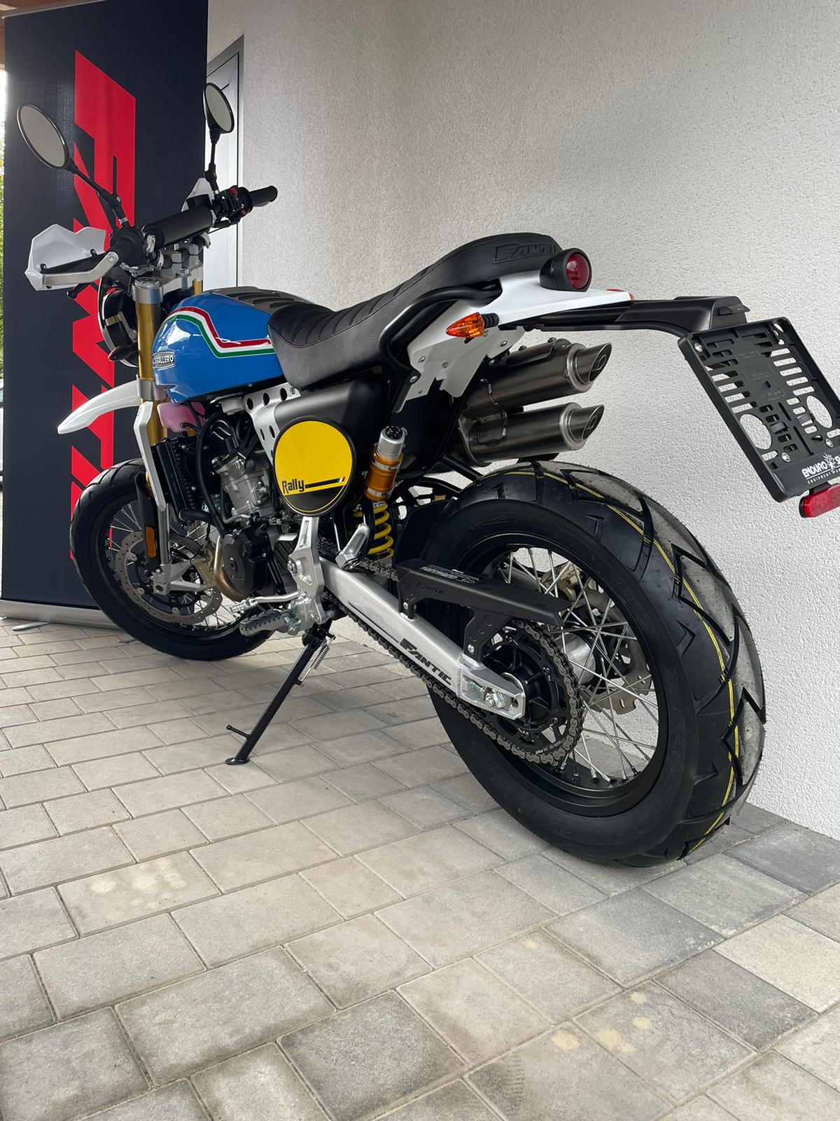

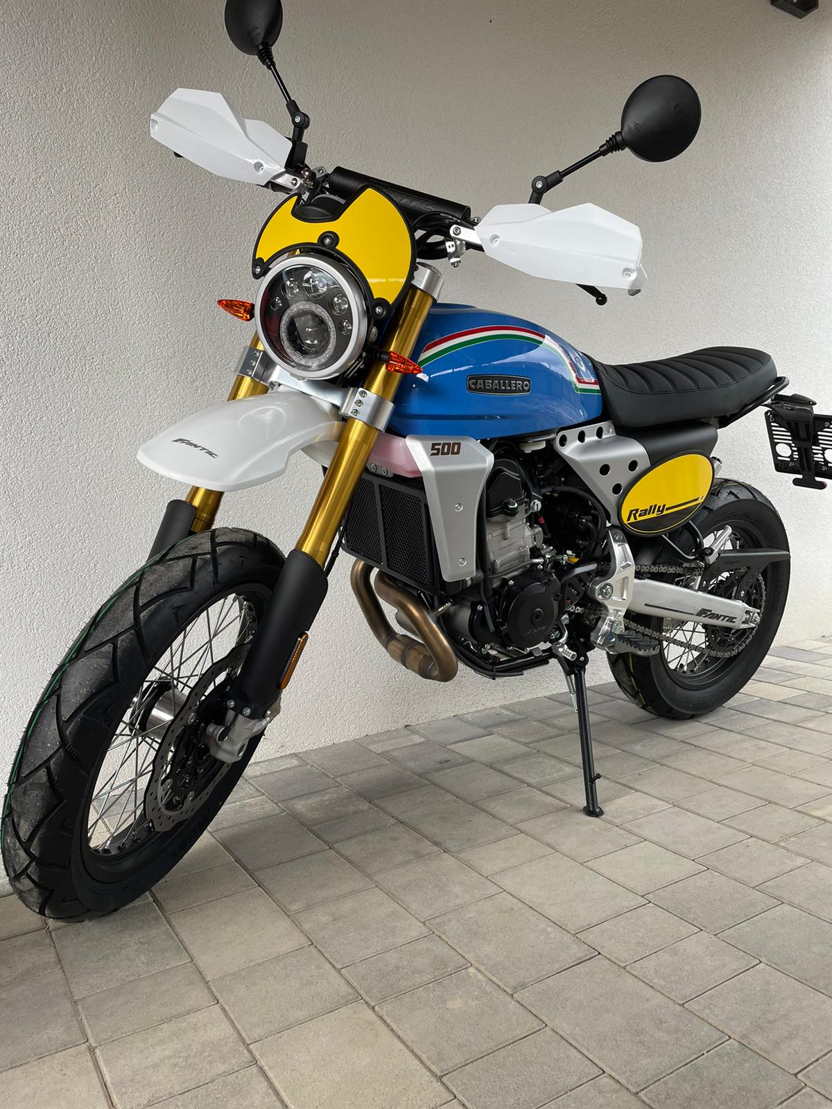

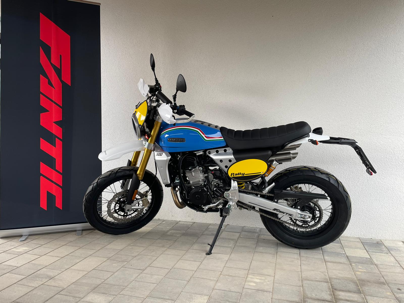

Ende Jänner bestellt. Jetzt geliefert. Meine neue Fantic Caballero Rally 500 in Anniversary Blau. Übrige Teile werden auch im Forum unter Biete verkauft.

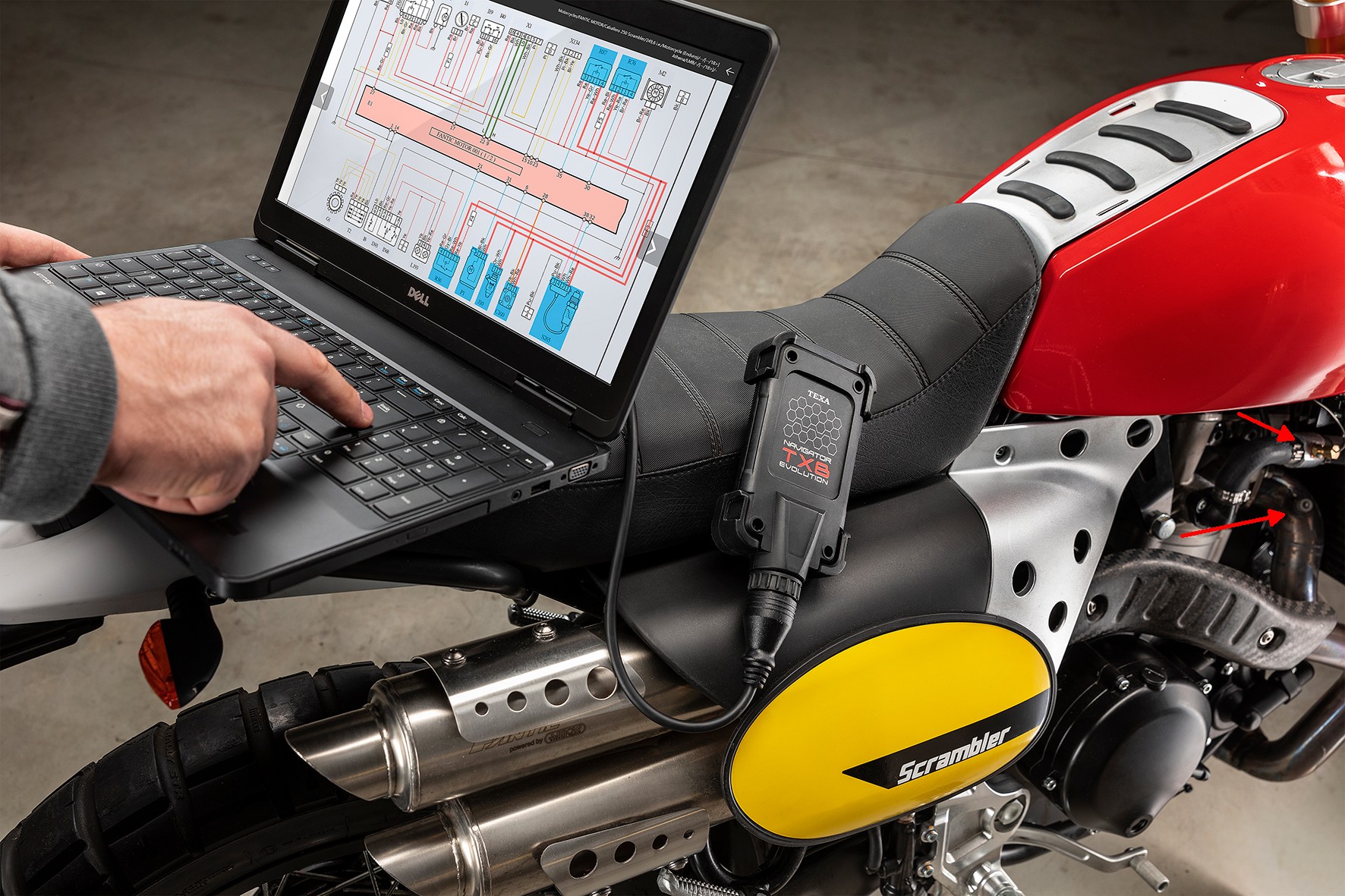

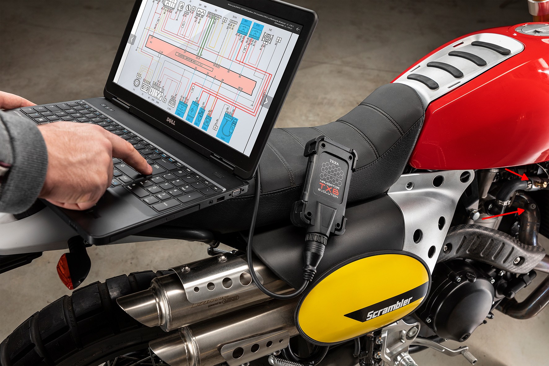

Ich bin zufällig mal wieder auf der Webseite von TEXA (dem Tool zum Aufspielen der Mapping bei Fantic) gelandet. Da sind auch Bilder mit der Caballero zu sehen. Bei einem Bild ist mir aufgefallen, dass die Lambdasonde nicht mehr da sitzt, wo sie eigentlich angebaut war. Es muss sich wohl um eine 500er Euro 4 Scrambler der ersten Baureihen handeln. Da saß die Aufnahme wie bei meiner Scrambler rechts ganz nah an den Auslassventilen. Das wurde später von Fantic geändert. Die Aufnahme wanderte dann weiter weg auf die linke Seite. Der Grund ist wohl, dass die da zu heiß wurde.
Bei meiner Caballero ist die Lambda Sonde zweimal abgeraucht. Einmal ist in der Garantiezeit die Heizung ausgefallen (Motorwarnlampe an). Diesen Sommer hatte die Sonde wohl eine andere Störung. Die Motorwarnlampe war nicht an aber der Motorlauf war sehr unruhig und während der Fahrt und beim Beschleunigen gab es so komische "Ruckler". Eine Messung mit dem "OBDLink LX" zeigte merkwürdige Werte (Wert: O2 Volts Bank 1 sensor 1(V)).
Ich habe im Zuge des Racing Krümmer Umbaus (da sitzt die Lambda Sonde viel weiter hinten) eine neue Lambda Sonde eingebaut (140,- € !). Der Motorlauf war danach ruhiger und die "Ruckler" waren weg. Mit unverändertem Mapping.
Ich kann jedem, der noch eine alte Euro 4 Caballero mit Lambda Sonde rechts hat, nur empfehlen, die originale Aufnahme mit einem Stopfen zu verschließen und eine neue Aufnahme auf der linken Seite einzuschweißen. Der Umbau sollte auch in einer Werkstatt günstiger sein als eine neue Lambdasonde.
Wichtig: das Einschweißgewinde muss M12x1,25 sein, z.B. dieses hier bei Ebay.
Die bei TEXA haben übrigens auch so wie FanDiQuarieg in Beitrag #1887 einen separaten Fühler für die Wassertemperatur eingebaut. Schien wohl mal ganz sinnvoll zu sein. Meine Caballero wird jetzt aber nicht mehr zu heiß. Der eingebaute Sensor, der über die OBD Schnittstelle abgefragt werden kann, meldet immer zwischen 80° und 90°.
