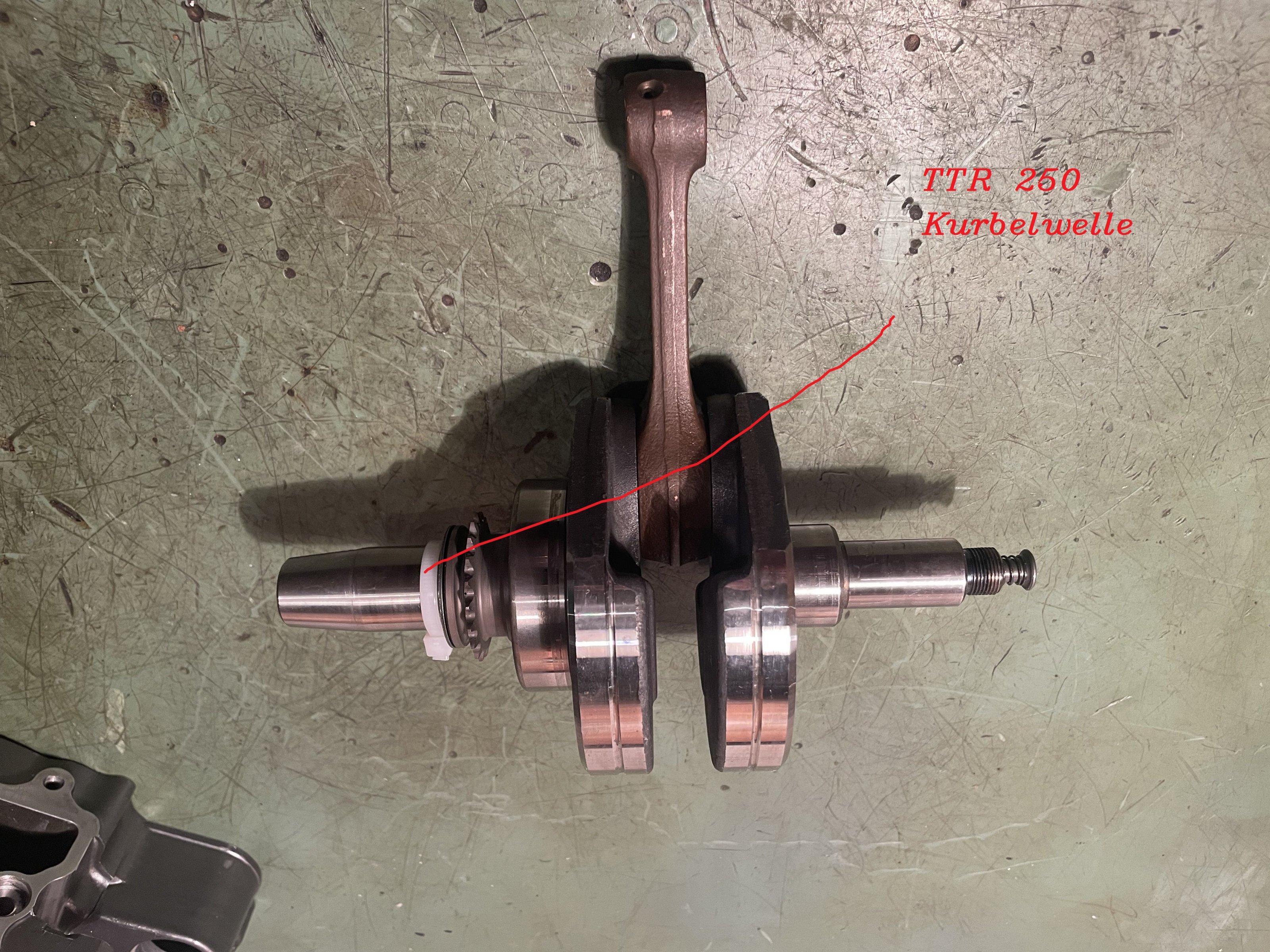

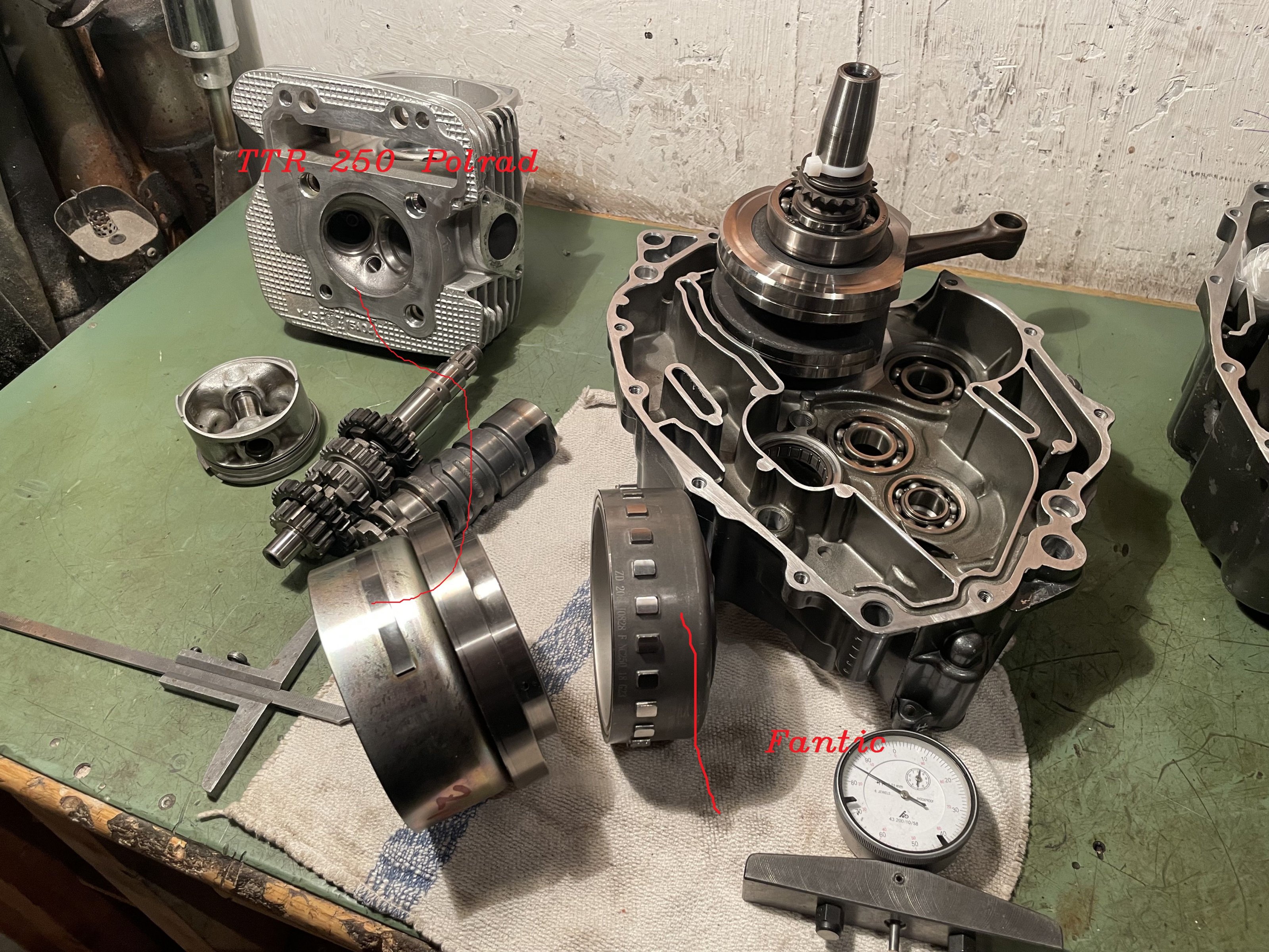

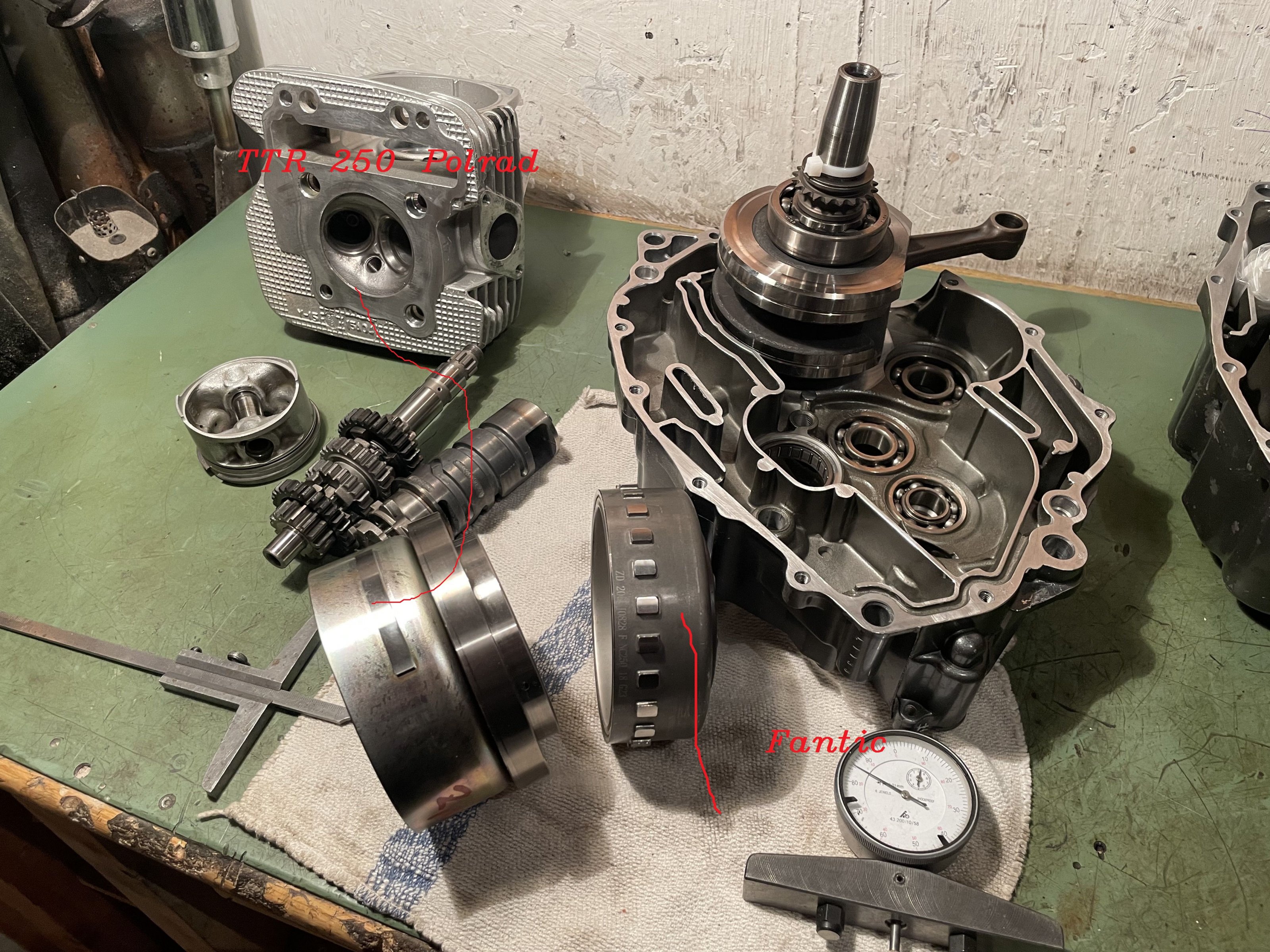

heut mal Fantic aus Garage rausgekramt -war gespannt wie montiertes,gekaufte ( schwerere ) Polrad ( Beitrag 3402) sich so im Fahrbetrieb auf ner 100km Landstrassen-Runde so anfühlt. Muss sagen,---läuft für Mich !! ---erstmals wieder nach WinterPause gefahren--- irgendwie untenrum geschmeidiger,weniger geruckel.Ansprechverhalten/hochdrehen vom Motor nix wesentliches negatives festgestellt.---passt ;)
Hab jedoch anstatt Serie 13/52 -13/47 auch noch länger übersetzt- Auch schon vorher.--Bin zufrieden damit,werd aber trotzdem noch mal schauen ob nicht noch mehr an anzuschraubenden Ring/Masse am Polrad bei den gegebenen Bauverhältnissen möglich ist.... Ring drehen,anschrauben,fertig---mal ausmessen....;) --- für Mich! ne Richtung um evtl. dem 450er des Geruckel untenrum mit mehr Schwungmasse zu nehmen. mal sehen ..... ;)

Ich will nicht unken.
Ob das die Welle dauerhaft verkraften wird, wird
sich zeigen. Zumal die Masse weit aussen
am Zapfen hängt. Das ist nicht ohne Risiko.
Ich drücke die Daumen dass es hält.
Mir ist die Nummer zu heiss.

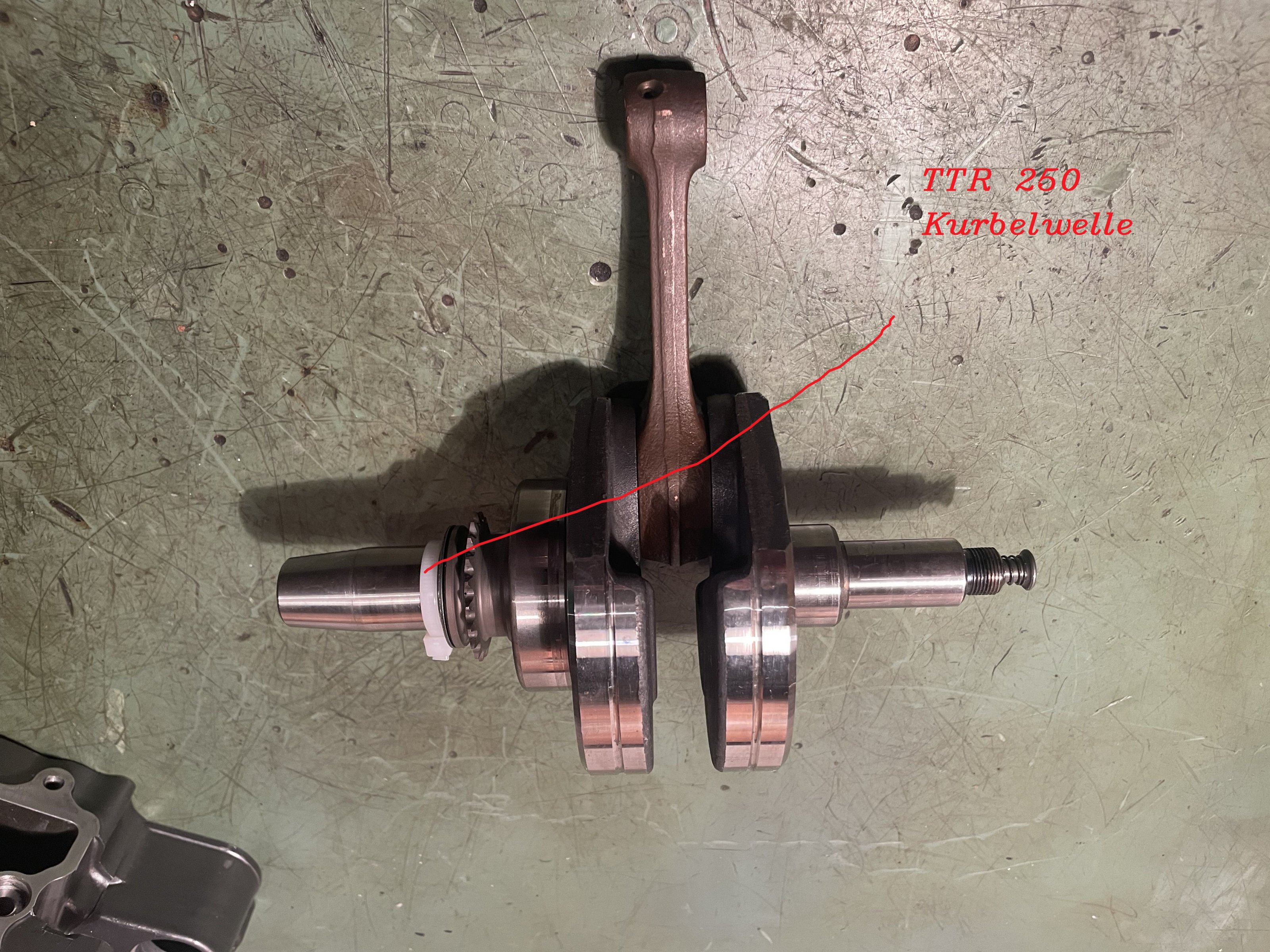

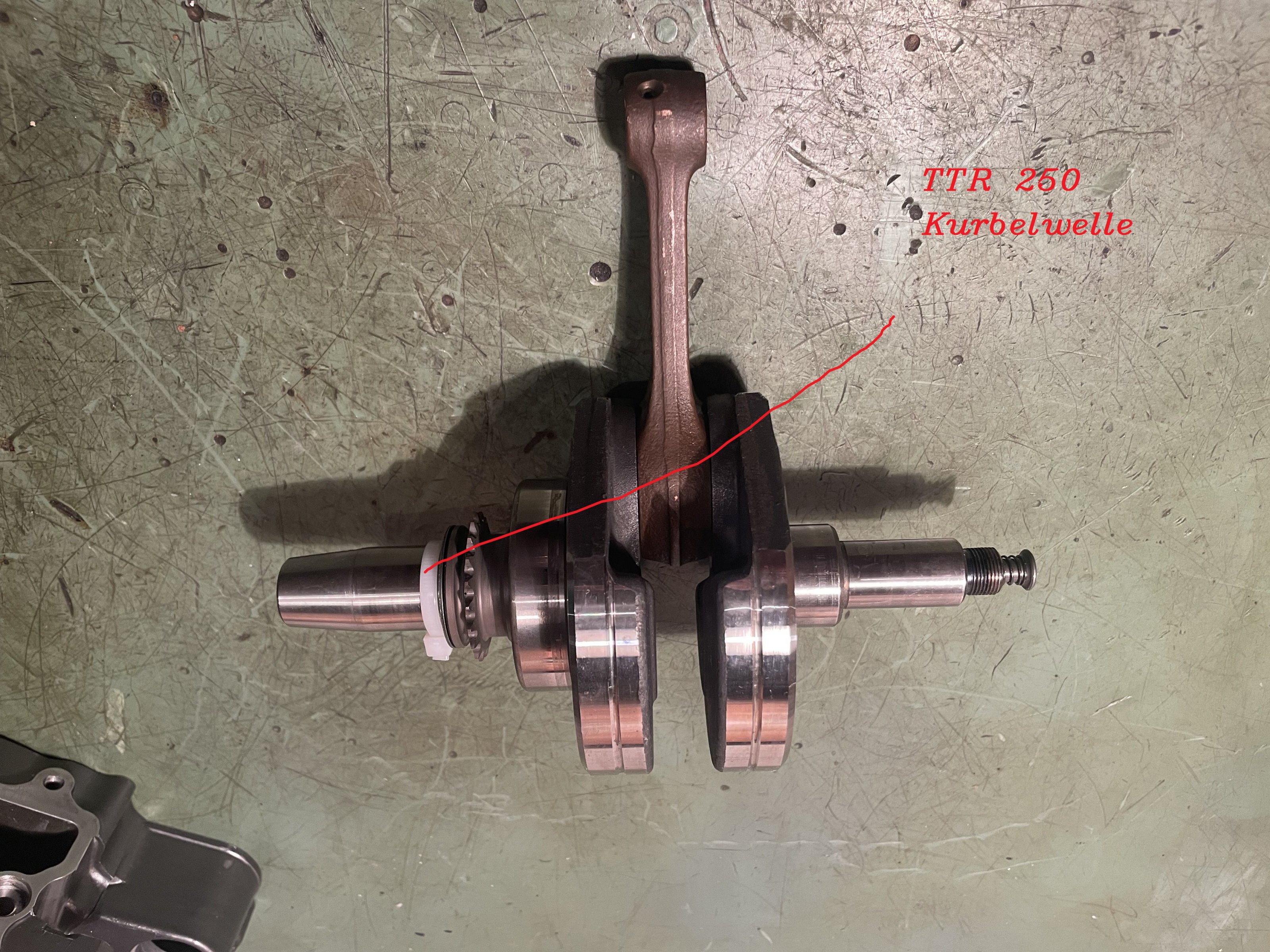

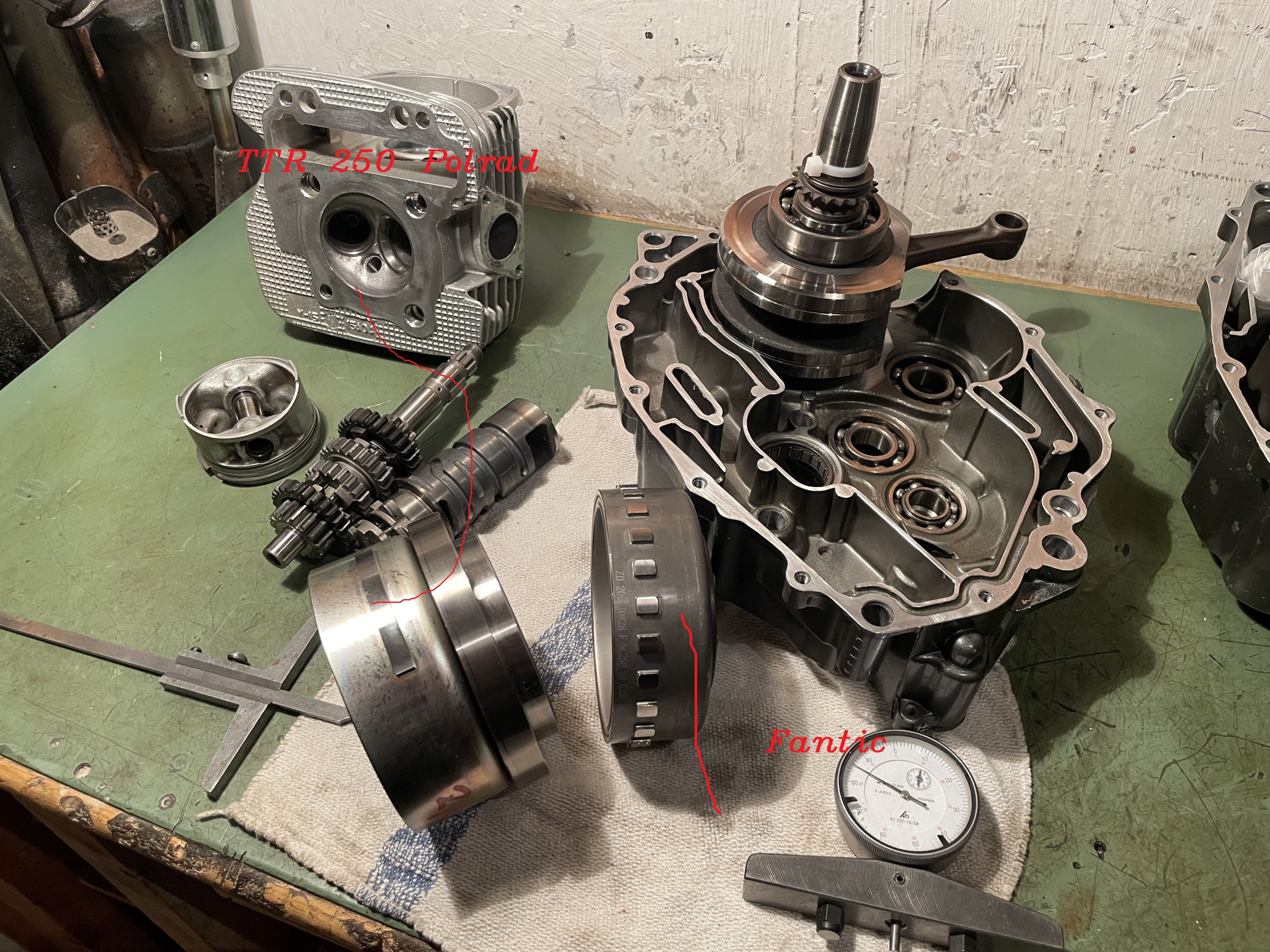

jo- Fragen sind angesagt,-----aber warum soll das nicht halten?? anstatt 912gr. nun 1382 gr. ?? ist ne rotierendere Masse,symetrisch und dreht sich so
am Zapfen hängt
nene- -der Ring ist an Freiraum Innenseite Polrad/Kurbelgehäuse angeschraubt.-eher nähe zur KW Lagerung-
Ich hab keinerlei Bedenkenken ;)
Zumal ich ja kürzlich 225 Yamaha Motor neu aufgebaut habe und mir dabei PolRad mit den IMG_1647.jpgIMG_1664.jpgIMG_1647.jpgIMG_1664.jpg 2,6 kg aufgefallen ist.....:)
