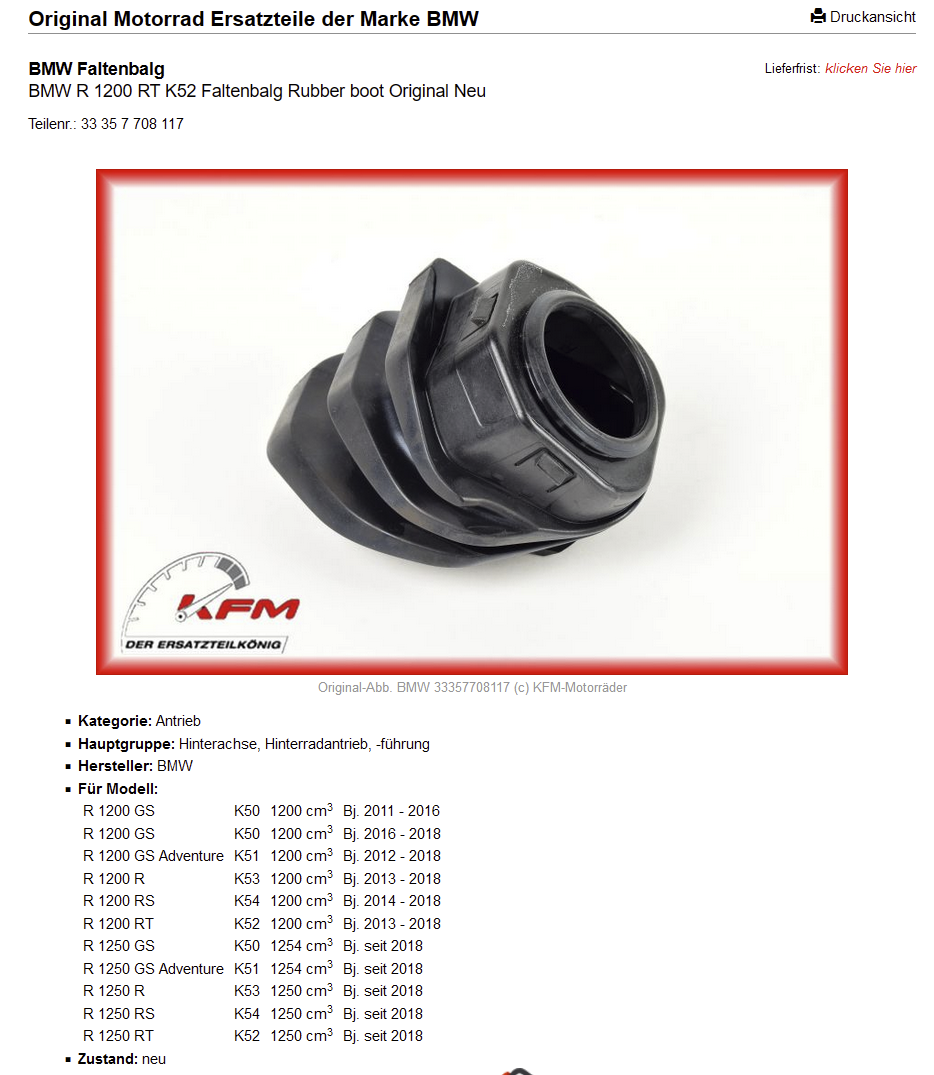

Ich dachte es ginge um eine 1250er/1200er LC?
Geht es auch.
Gemäss Teilekatalog (realoem) ist das Bauteil seit 2011 gleich für alle Boxer (RT, R, RS, GS, GSA).
RealOEM.com - Teilesuche
https://www.realoem.com/bmw/de/part...J53_&mg=33&sg=35&diagId=33_1713&q=33357708117
Ich hab auf Deine Aussage im obigen Post geantwortet.
Im Jahr 2011 gab es noch keine LC, und die Lufti und LC Manschetten sind nicht die selben.

Paul, Du verwirrst mich. Vermutlich reden wir aneinander vorbei?
Bei realoem steht doch über die Manschette:
Teil 33357708117 wurde in folgenden Fahrzeugen gefunden:
Das sind doch keine Luftis bzw. entweder ist deren Webseite falsch, oder es wird tatsächlich seit 10/2011 die gleiche Manschette verwendet. Und dies für alle Modelle mit Boxer.

Die Lufti Manschette ist bei Leebmann
unter der Nr.
Faltenbalg
Hersteller
Original BMW / MINI
Teilenummer
33177685052
Zusatzinformation
gelistet.
und die LC Manschette unter der Nr,.
Faltenbalg
Hersteller
Original BMW / MINI
Teilenummer
33358556597
Zusatzinformation
Die BMW R 1200 GS LC ist ein Motorrad der Bayerischen Motoren Werke. Die Reiseenduro wurde am 3. Oktober 2012 auf der Zweiradmesse Intermot in Köln präsentiert. Verkaufsstart war am 2. März 2013.
