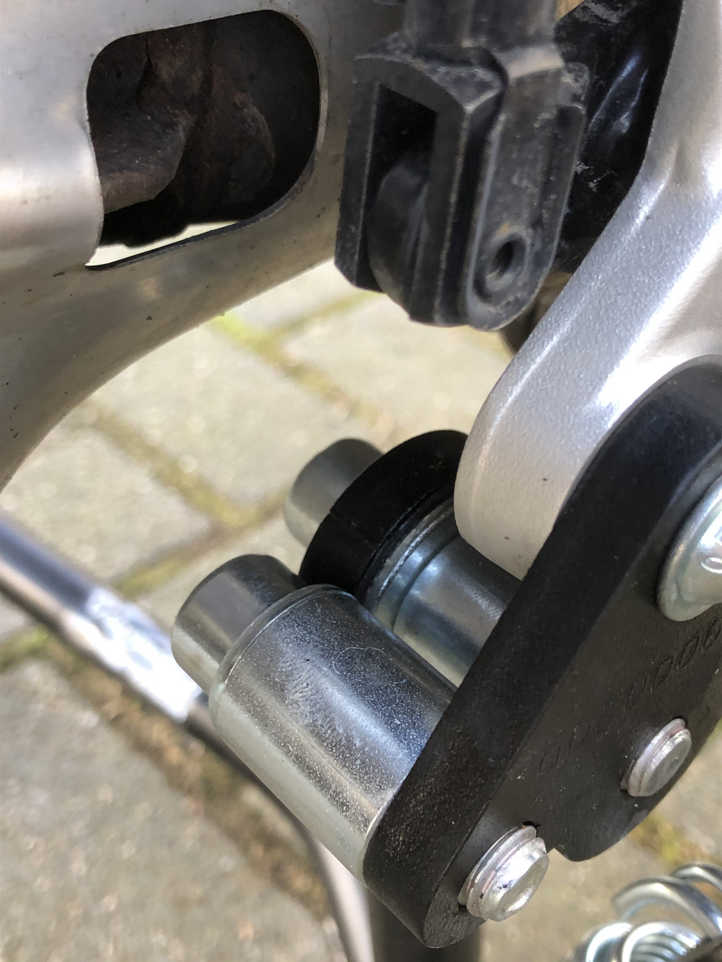

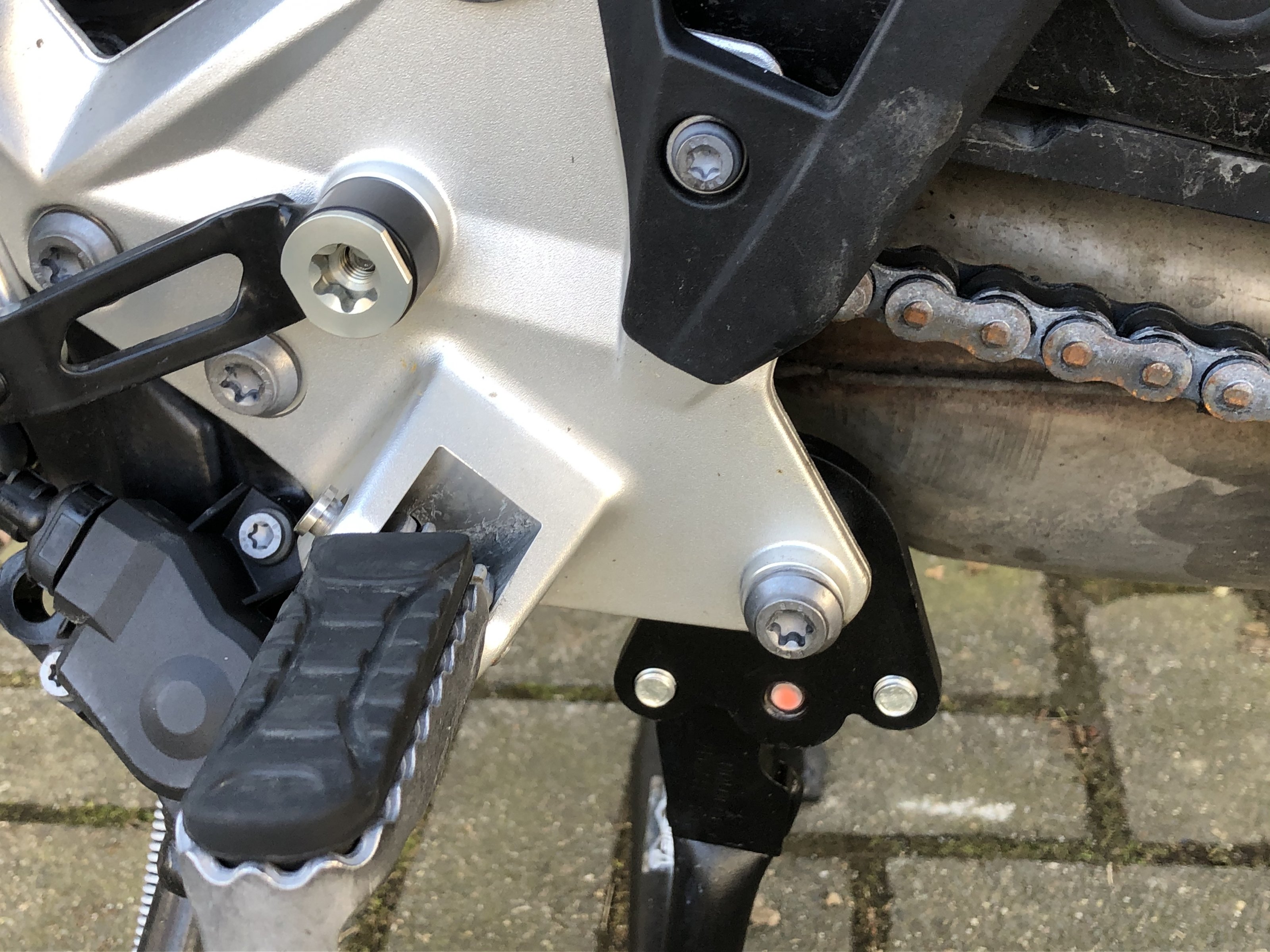

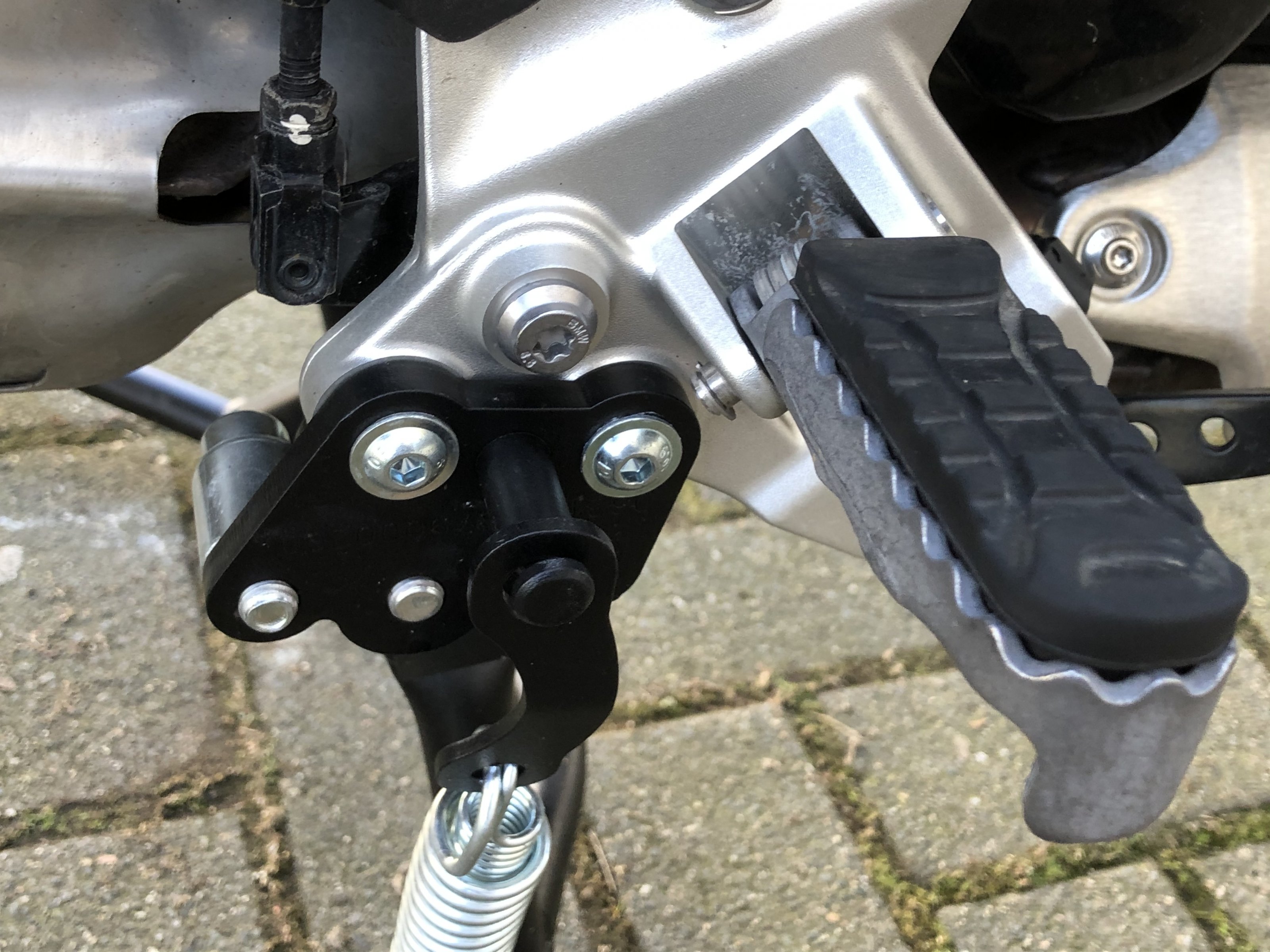

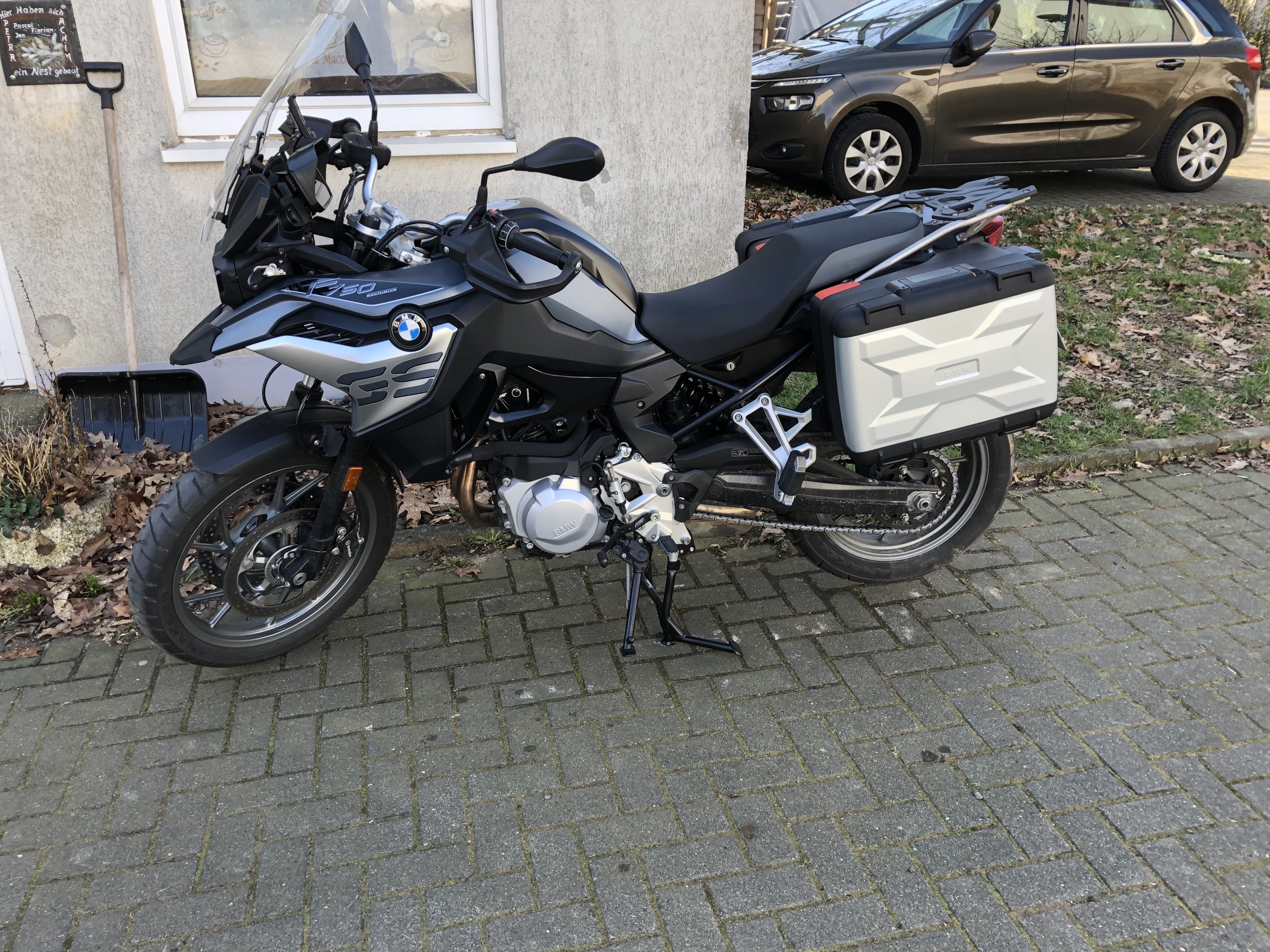

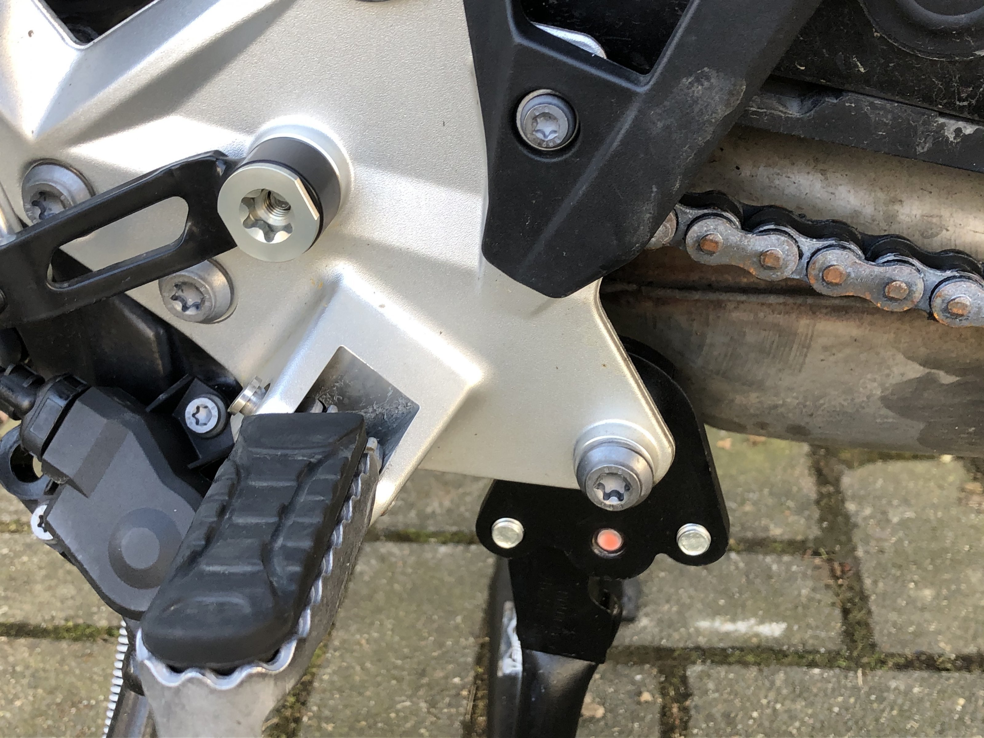

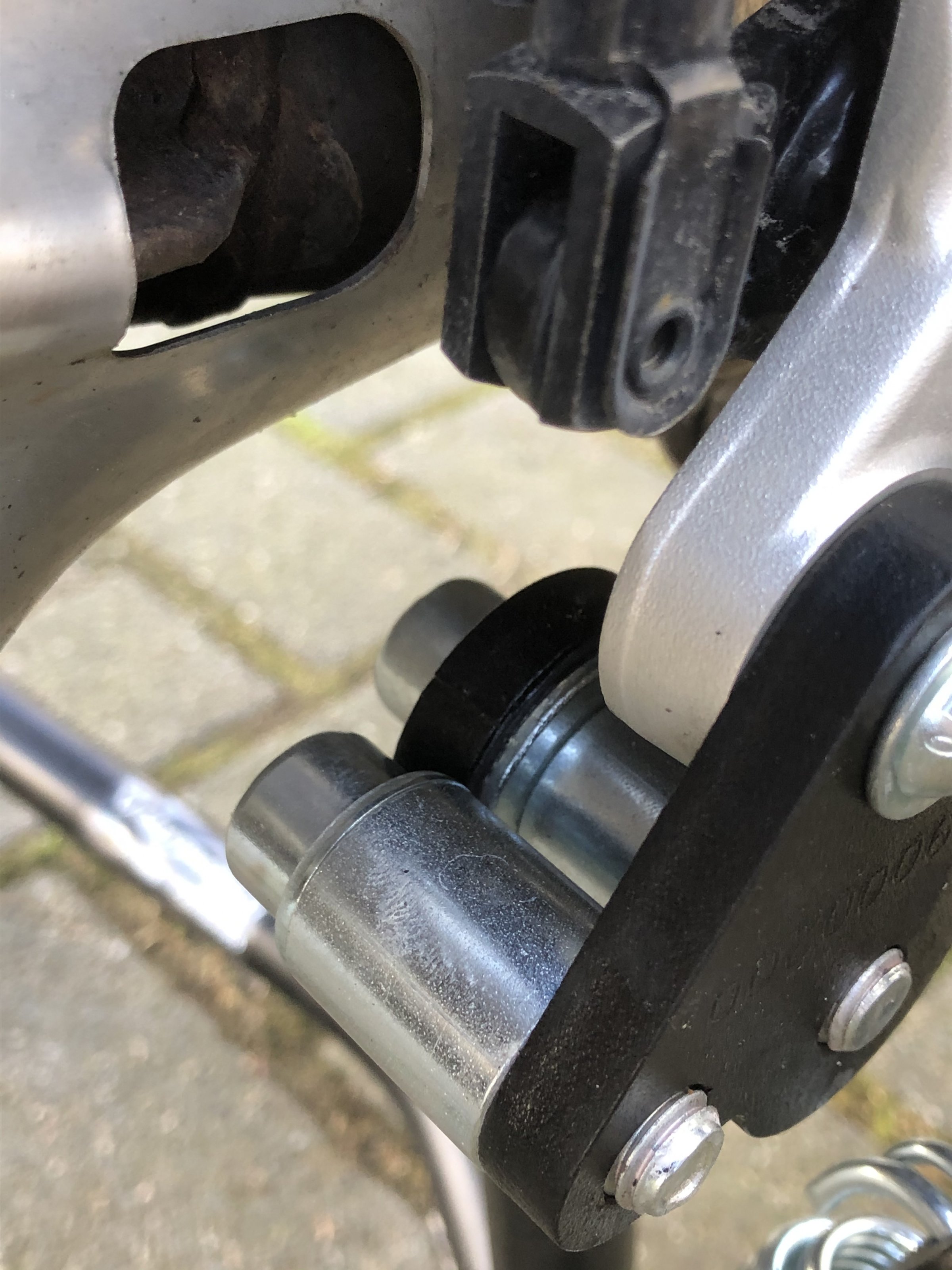

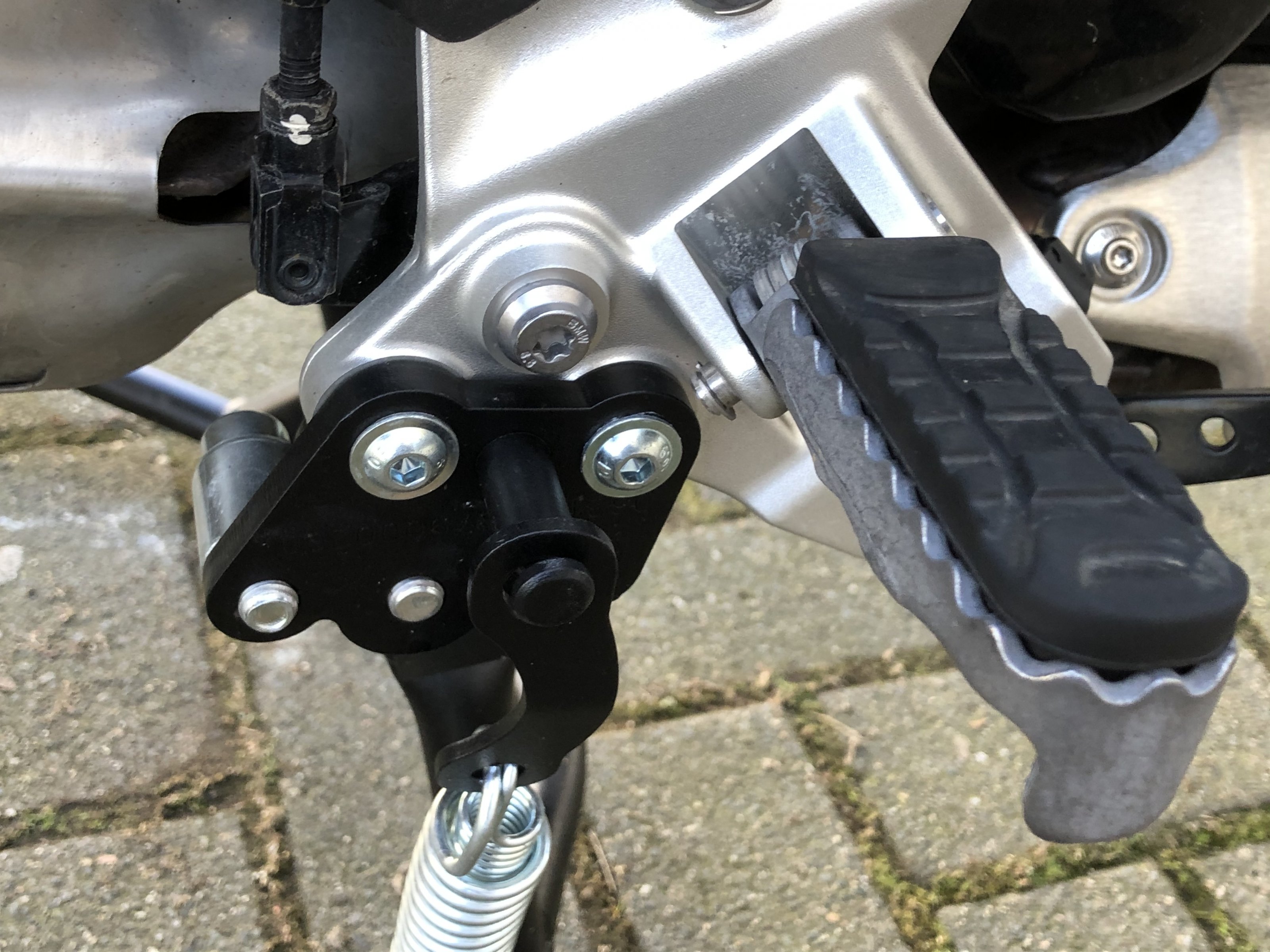

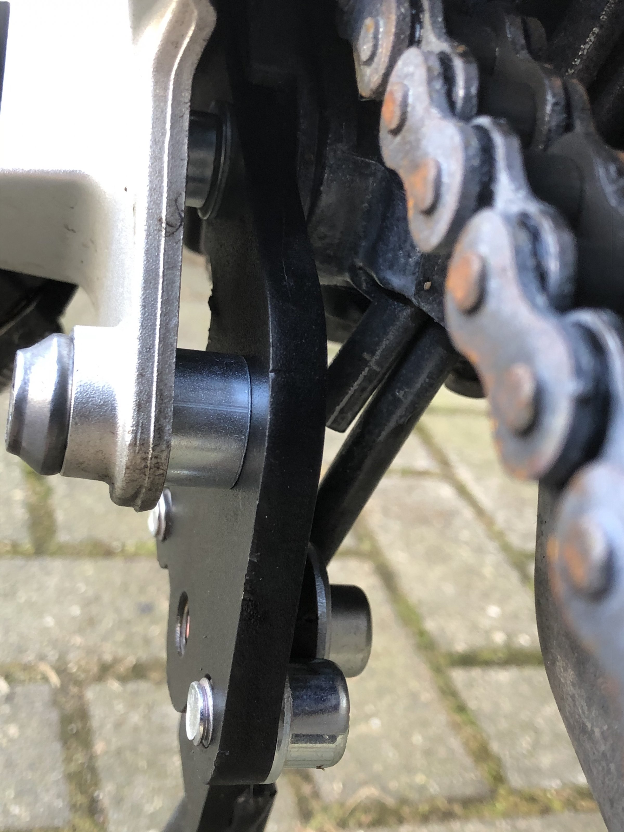

So der Haupständer ist da, die ABE war dabei und eine Anbauanleitung.
Der Anbau gestalltet sich doch wieder erwarten sehr einfach.
Die Orginalschrauben werden meist weiter verwedet und die Seitlichen Anbauteile in die im Motorblock
Bohrungen mit Gewinde geschraubt. Einzig auf der in Fahrtrichtung linken Seite wird ein Teil ausgetauscht. Dazu muss der Seitendeckel der das Ritzel abdeckt abgenommen werden. Ein 60er Torx und viel Kraft wird dazu benötigt.
Auch der Schaltassi muss dazu abgenommen werden. Aber der ist nur durch Sicherungsstifte im Kugelkopf gesichert und leicht zu entfernen. Ich habe den Assi oben und unten gelöst um mehr bewegungsfreiheit zu haben.
Die Anbauanleitung beschreibt alles sehr gut.
Ein paar Bilder hab ich trotzdem gemacht.

Kannst Du mir dann vieleicht sagen wo du hingreifst um das Moped auf zu bocken?
Irgendwie ist mir immer die hintere Fußrastenhalterung im Weg.
Einen Griff zum aufbocken gibt es ja nicht.
MoppedHeike
MoppedHeike
14.04.2019
273
Im Brandenburgischen
F 750 GS
Also ich muss zugeben, dass mein Mann aufbockt, weil mir meine Gisela zu "kopflastig" ist. Ich schaffe es, aber ist ne Aktion.
Ja, die Fußraste stört. Das ist bei mir auch so. Da muss man mit dem Stiefel schon ziemlich genau zwischen Fußraste und "Füßchen" des Hauptständers treffen.
Da Gisela die originale Kofferbrücke hat, "missbrauchen" wir die Seitenstange des Gepäckträgers als Griff.
Aber wie gesagt, ohne den Hauptständer wäre vieles nicht so einfach.
