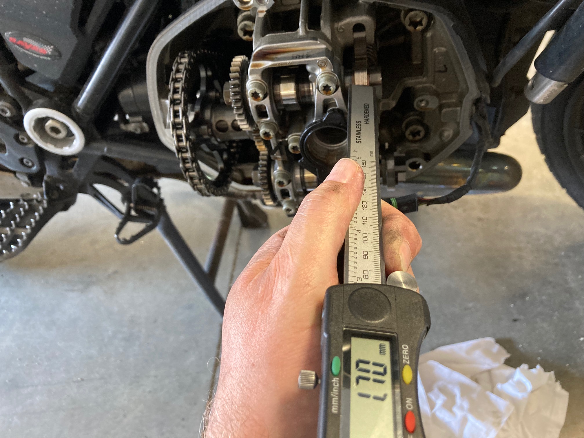

Selbst wenn sie es bis in den Zylinderkopf zum Shim schaffen, würden sie dort genau welchen Schaden anrichten?
Moin, könnte mir vorstellen das ein Span in Richtung Shim erstmal am Schlepphebel vorbei will, dort aber zwischen Nockenwelle und Schlepphebel im Oelbad kleben bleibt und dann im allerschlimmsten Falle zerrieben wird. Wie gesagt ist nur eine Vermutung. Hatte mir einen gebrauchten Zylinderkopf besorgt, da waren auch Mini Späne im Bereich Shim zu finden, keine Ahnung warum und was da defekt gegangen ist.
Andi#87
Andi#87
07.11.2010
20.680
42781
R 1250 GSA 2019
Der einzige "theoretische" Grund für Sorge wäre, dass bei Motorstillstand, der Schlepphebel den Shim aus seinem Sitz zieht.
Aber: 1. Wäre das egal, beim nächsten Motorstart wird er dann eben wieder hereingedrückt
2. Da der Shim nur magnetisiert ist, aber nicht magnetisch, hat er vieleicht 5% des möglichen Magnetismus, also keinerlei Auswirkungen.
3. Selbst wenn er magnetischer wäre, müsste er die Adhäsionskraft des Öls überwinden, das mit in der Halterung steht.
Also: Nix der drei möglichen Szenarien trifft zu, alles nur "Theoretische" heiße Luft 🤷‍♂️

Tjah, wenn man die Dinger einmal mit nem Magneten raushebt, bleiben die halt leicht magnetisch.....
My opinion.... 🤔
Wer hat denn gesagt das die mit dem Magneten rausgehoben worden?
Ich schrub von einem Gebrauchtkaufteil und meiner Beobachtung im Shim Bereich…
Ich habe da lediglich die alten Schlepphebel ausgebaut und da sind mir kleine Späne aufgefallen

Sag mal Sturmi wie ausgeprägt war der Grat denn bei dir ? Bin heute mit Nagel und Schraubendreher drüber gerutscht und konnte nur minimalste Riefen erfühlen an zwei nocken…
Habe meine Frau mal fühlen lassen, die …….
Sorry für die späte Antwort: bei mir waren das bestimmt 1,5 mm. Das war dann so schlimm, dass sogar meine Frau gehört hat, dass da was nicht stimmt.🥴
Gruß Sturmi

In dem Tutorial wird etwas sehr interessantes gezeigt, was ggfs gut zu dem Thema passt. Und zwar erzählt er, dass die Shims magnetisch werden, wenn man diese mit einem Magneten zieht. Vielleicht hängt das in irgendeiner Form zusammen mit den Schäden, wenn diese beim 😀 getauscht werden. Er entmagnetisiert die Shims nachträglich.
Hundertprozentig ist das Futter der Basecap aus Alu.😜

Da mir der Beschichter (Kexel) von DLC auf gebrauchten Teilen abgeraten hat, habe ich mich nach einer für mich sehr akzeptablen Alternative entschieden.
Habe recht günstig junge gebrauchte Wellen bekommen, Schlepphebel auch und bin gerade mit dem Ein und Umbau fertig geworden. Nockenwellenraeder habe ich getauscht, Steuerzeiten und Ventilspiel eingestellt, alles wieder zusammengeschraubt und voller Spannung auf Start gedrückt.
