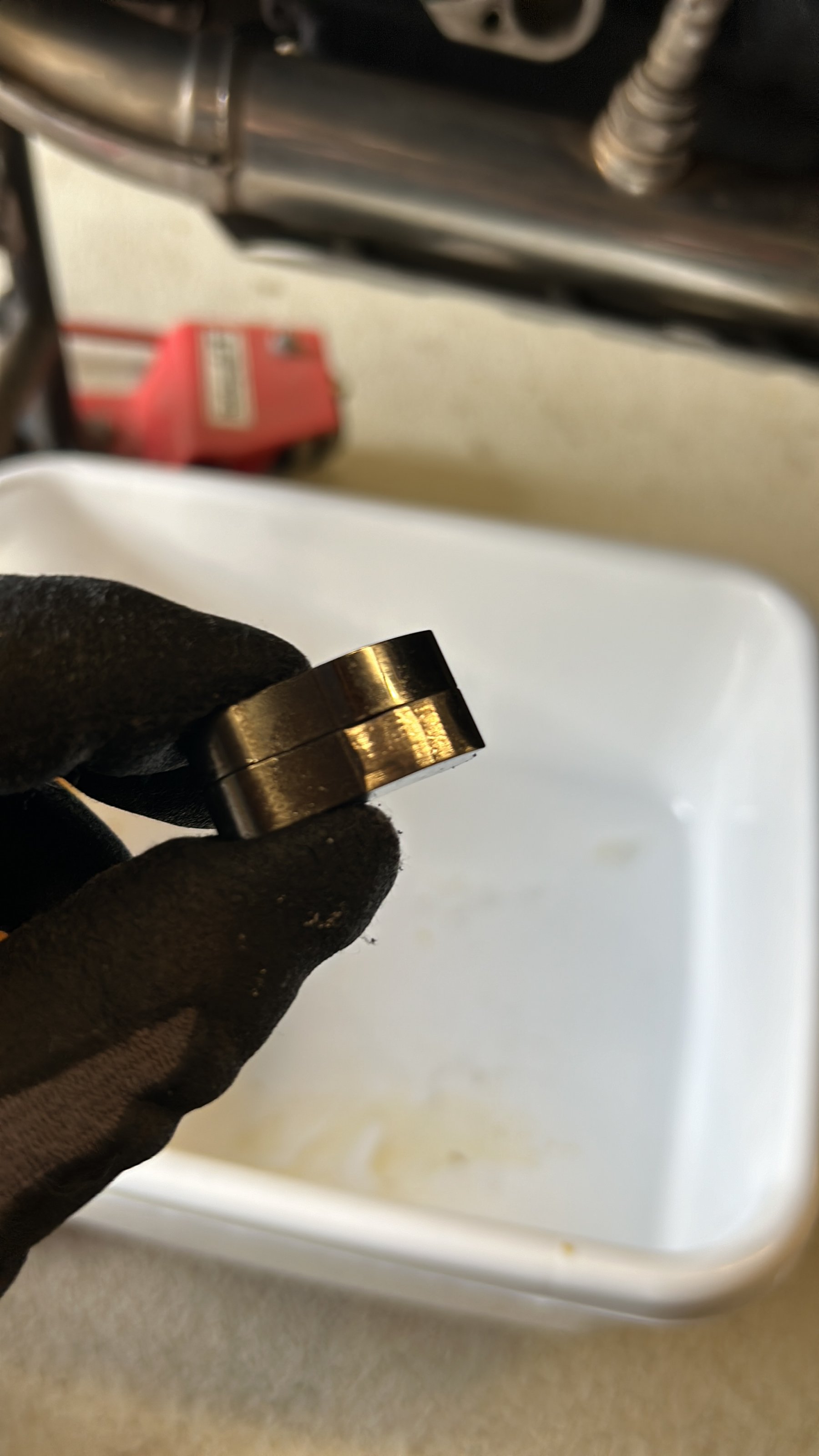

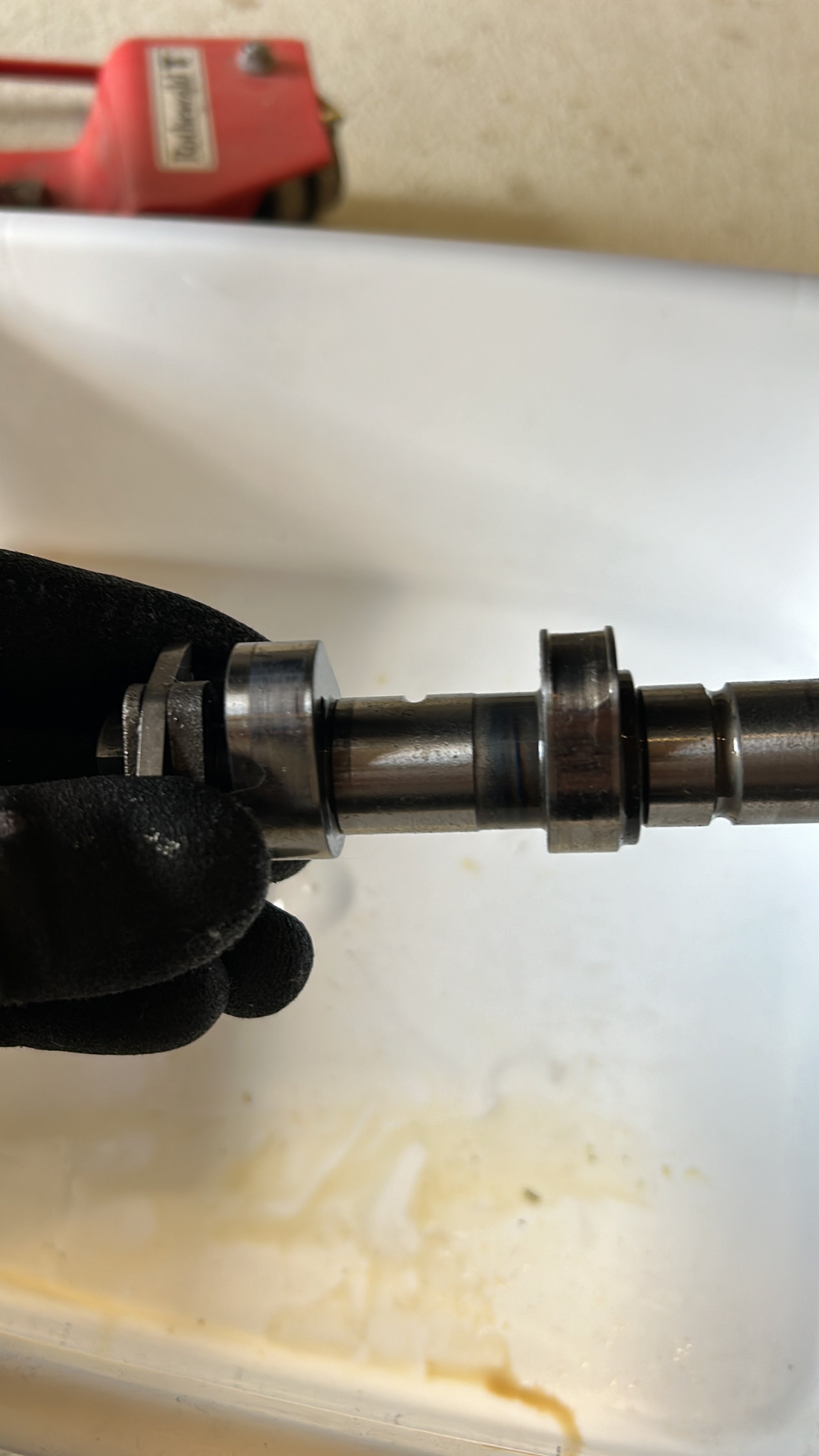

Diskutiere Eingelaufene Schlepphebel und Nockenwellen im R 1200 GS LC und R 1200 GS Adventure LC Forum im Bereich Motorrad Modelle; Das weiss ich nicht. ich hab 2021 online bestellt und beim Händler abgeholt... 360 Nockenwelle 100 die beiden Schlepphebel

Das hört sich ja nicht so gut an :(
Weiß jemand, wo man die günstigstenfalls beziehen kann? Leebmann?
Die Schlepphebel sind ja komplett anders, haben die auch bei den Nockenwellen etwas verändert?
Such' Dir aus dem ETK die Ersatzteilnummern heraus und anschließend damit via Suchmaschine die günstigste Bezugsquellen für die aktuellen Neuteile.
Nachdem aber bekannt ist, daß Du nicht der erste und vor allem nicht der einzige bist, der damit Probleme hat(te), vergibst Du Dir auch nicht viel, einfach eine Anfrage per eMail an BMW Direkt zu schicken, wie man zu einem derartigen Fehler steht, denn normal ist dieses Verschleißbild auf keinen Fall.
Mehr als von dort faule Ausreden zu erhalten, kann Dir nicht passieren, und dann kannst Du Dich immer noch anders orientieren.

Für den Fall das ich die originalen NW instandsetzen lasse, sollte man die Schlepphebel trotzdem tauschen? Diese haben (noch) keine Laufspuren.
Alle 8 Schlepphebel sind auch schon Schlappe 800€.

Wenn sie wirklich alle keine Laufspuren haben, lass sie drin.

Eine Nockenwelle instandsetzen würde ja bedeuten wenn sie eingelaufen ist, dass da was aufgetragen werden muss. Wie soll das gehen? Autragsschweißen? So etwas würde ich mir definitiv nicht einbauen.
Ich habe das gerade durch.
Auslassnockenwelle koste um die 360€ Einlass etwas günstiger. Ein Schlepphebel kostet 100€.

Die neuen Schlepphebel sehen etwas anders aus, sind leicht hohlgegossen. Meine sind noch die alten mit "Vollmaterial".
Bezüglich der Instandsetzung der NW, die werden nur geschliffen und nachgehärtet, aufschweissen macht wohl kaum jemand weil die Materialpaarung meistens nicht passt und es dann nachher abplatzen kann.

Also bei meinen Nocken hat bestimmt mehr als ein Millimeter gefehlt, kann mir kaum vorstellen, man das mit Nachschleifen und Härten in den Griff bekommt.

P.s. Auch wenn’s Motorrad klappert, die ersten getauschten Nocken halten jetzt auch schon 48.000 km. Die Originalen waren mit 100.000 km platt.😮
Nein. Es wird einfach auf einer Dekupierschleifmaschine vom original Nockenprofil 1/10mm abgeschliffen. Dann neu (und hoffentlich richtig) nitriergehärtet.
Natürlich muss dann das Ventilspiel (icl. aller Shims) neu eingestellt werden. Aber einen Tot muss man sterben 🤷‍♂️

Das mag im Zehntel mm Bereich noch gehen, wenn die nocke aber richtig hin ist (Millimeter...) ist sie Schrott, da würde nur noch Auftragsschweißen helfen, dabei bleibt die Nocke aber nicht gerade, dann müssen auch die Lagerstellen geschliffen werden, damit haben die auch Untermaß... Da ist Neukauf billiger.
Bei mir war das auch so. Ich konnte die Fühlerlehre „Durchschmeißen“
