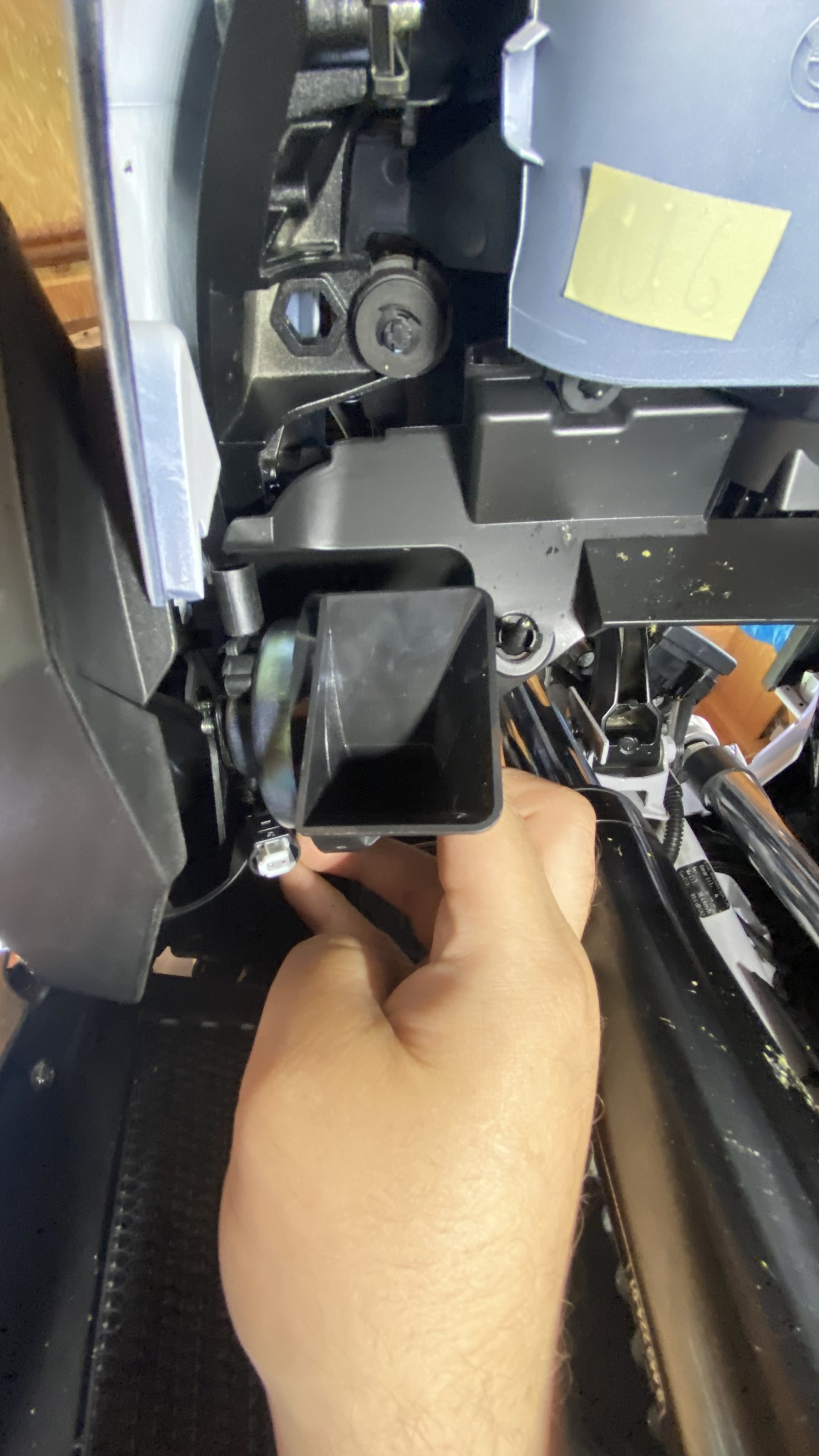

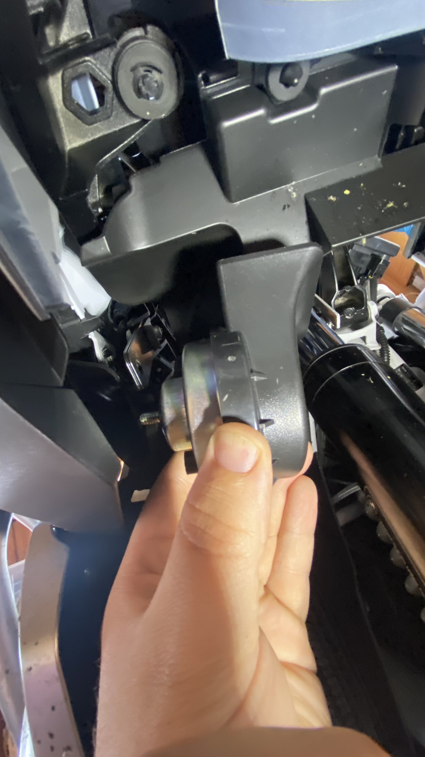

Also der Sound von der Hupe ist super! Nur leider habe ich keine Ahnung wie ich die Hupe befestigt bekomme aufgrund der deutlich höheren Bauart. Vielleicht sind die Platzverhältnisse zwischen normaler GS und ADV unterschiedlich. Aber bei meiner ADV scheint es Plug and Play so nicht zu gehen.
Stecker mäßig kein Problem aber so wüsste ich nicht wie ich die Hupe dran bekommen soll. Das Horn kommt auf dem Bild schon oben gegen und bis zum Loch der alten Befestigung ist es noch ein gutes Stück.

Die Öffnung muss doch nach vorne oder unten aber doch nicht so wie auf dem Bild oder willst du da Fische drin züchten? :zwinkern:
Was noch ginge wäre sie so einzubauen, dann brauche ich aber eine Verlängerung für das Kabel. Ich dachte im ersten Moment das sie so nicht eingebaut werden sollte. Gibt es so eine Verlängerung einzeln zu kaufen?
was noch mit ach und krach im eingesteckten Zustand gehen würde wäre folgendes, dann guckt das Horn aber wieder nach oben. Und drückt ordentlich an den umgebenen Plastikteilen an.

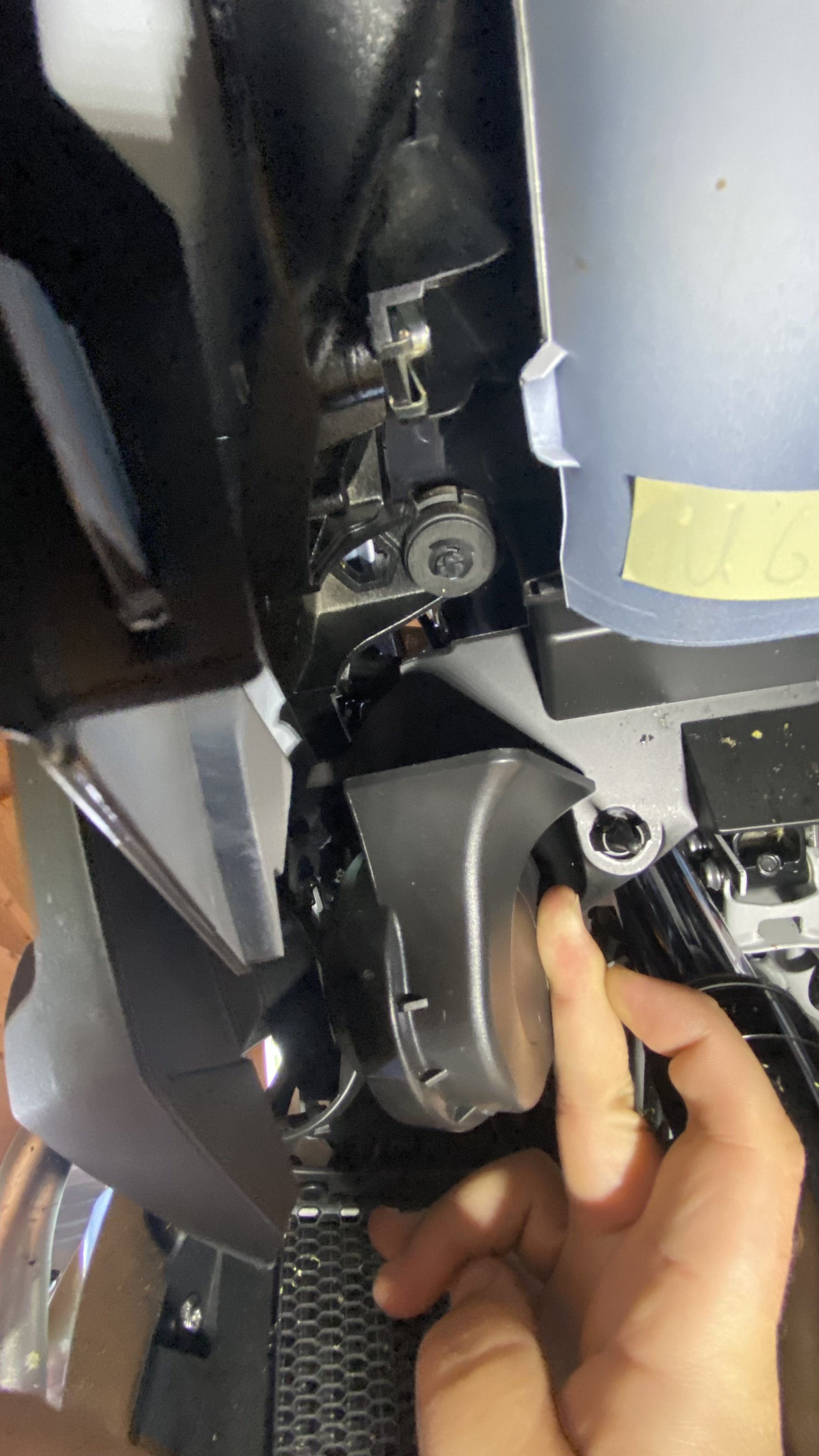

Sorry Jungs! Das habe ich wirklich übersehen. Sorry!
Ich denke das das Verlängerungskabel das Problem lösen wird und ich die Hupe so montieren kann wie im folgenden Bild. Danke euch, ich melde mich nochmal sobald das Kabel da ist.

Vielleicht solltet ihr doch mal alle nach der TOPRAN Ausschau halten. Ich hab jetzt nochmal bissel nachjustiert, und nun strahlt das Horn gerade nach vorne, ohne Gefahr geflutet zu werden. Und das ohne Kabelverlängerung o.Ä., und das Ding kostet nur knappe 8,- Euro!! :bounce:
