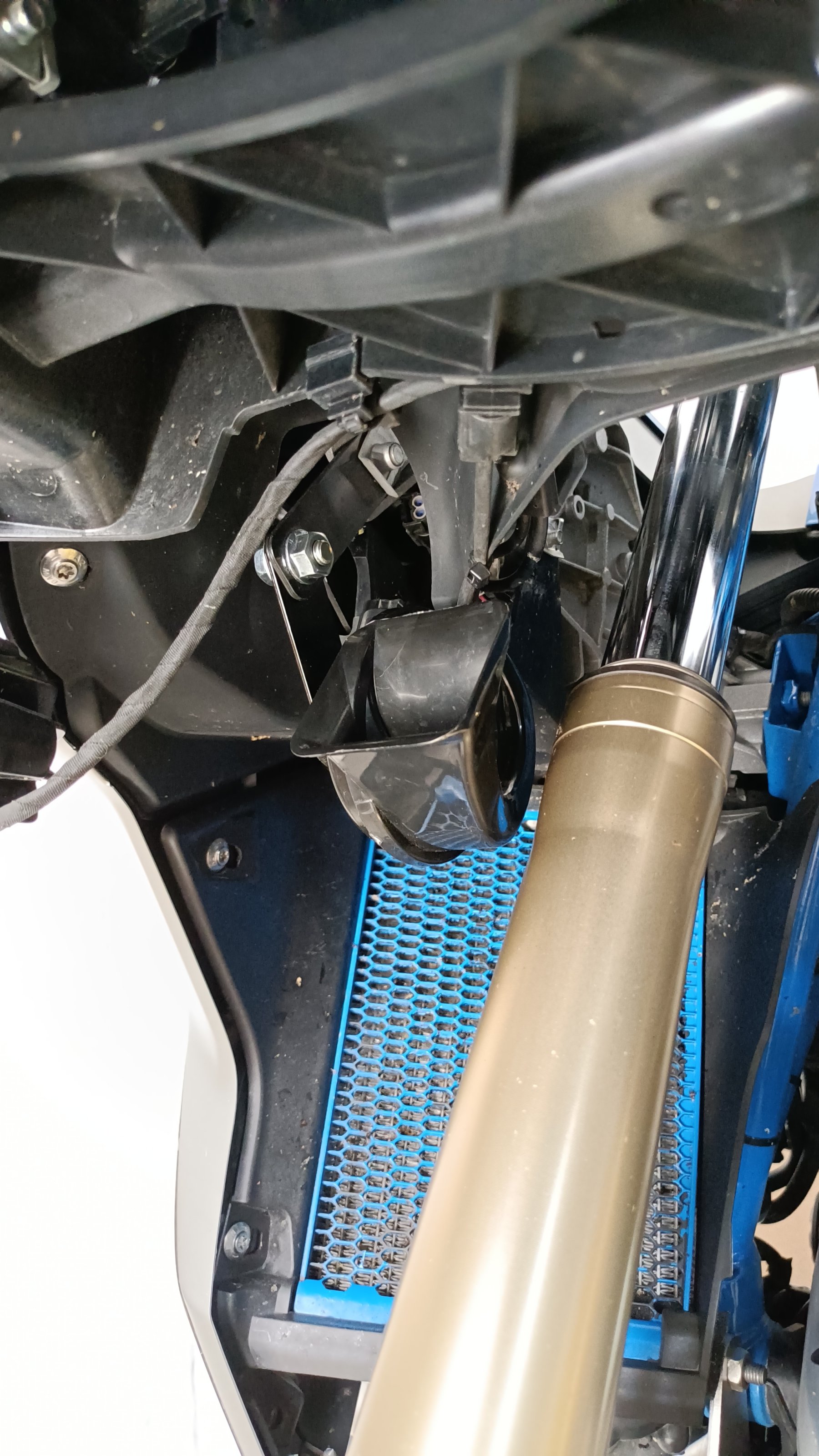

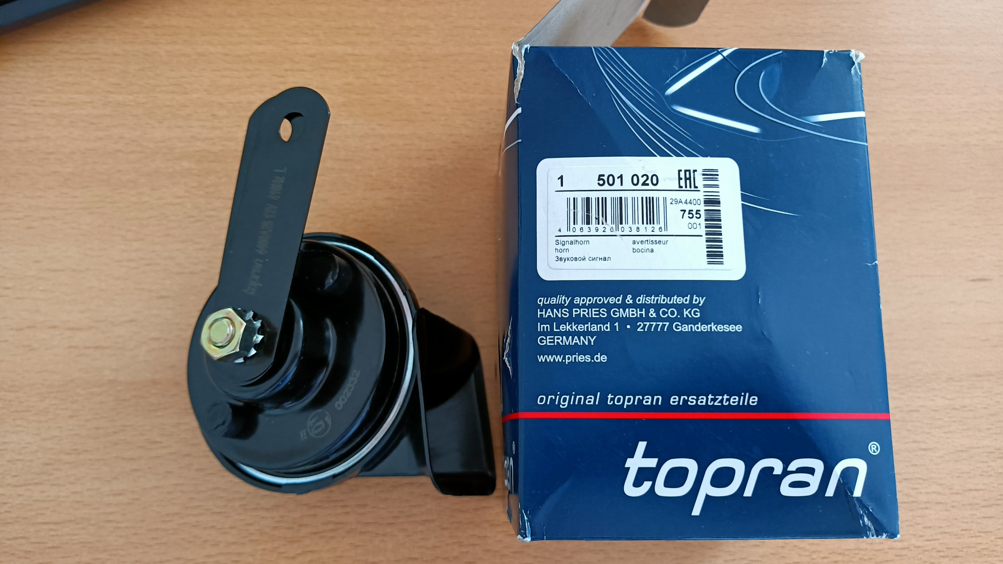

Also meine Bestellung über Teilehaber (2. Link von Steppenwolf) kam heute an. Ist aber ein anderer Hersteller als angegeben, ich hoffe die Qualität passt trotzdem- die Haltearme sind schon mal aus Kunststoff anstatt aus Metall. ..😳

Schaut nach einer pragmatischen Lösung aus. Auch wenn die Lebensdauer eher beschränkt sein dürfte. Was hindert dich daran, die Hupe nach unten zu drehen? Kabellänge?

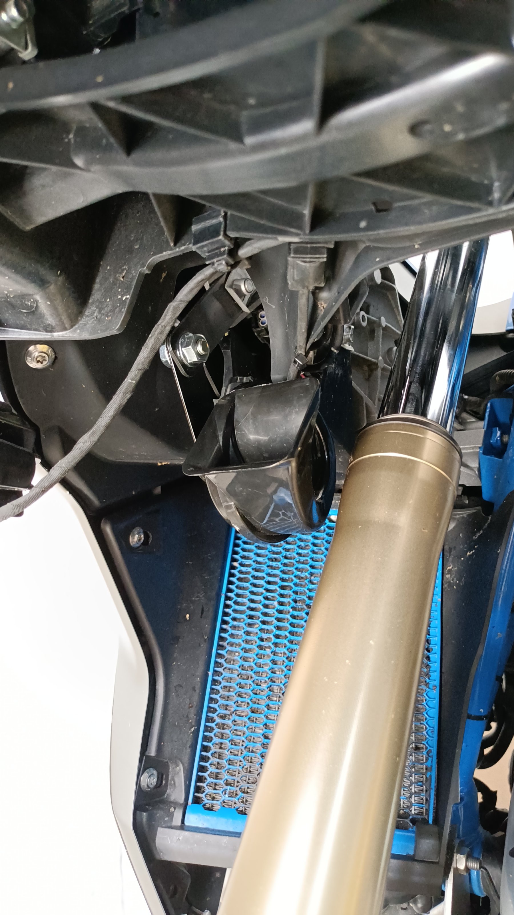

Und auch gleich verbaut, super easy.
Bild gelöscht
Alter Schwede, was für ein Unterschied!!!
Man darf gespannt sein, wie lange das so bleibt, nachdem sich die nach oben gerichtete Hornmündung mit Wasser gefüllt hat.
Kannst ja schon mal an der tiefsten Stelle ein Löchlein bohren, damit aus dem Hupen kein Gurgeln wird. Oder die Öffnung nach unten zu drehen versuchen, damit es gar nicht erst so weit kommt.

Genau, das originale Kabel hat gerade so gereicht. Und da ich den Haltearm verlängert habe passt das so ziemlich genau. Und laut genug isses auch 😄
Danke für den Hinweis. Ich denke zwar nicht dass da viel Wasser ran kommt, aber präventiv wäre das sinnvoll, gebe ich dir recht 👍
Weiter runter drehen klappt wie gesagt aufgrund der Kabellänge nicht ohne weiteres.

Gibt es eine Strafe, wenn man das Kabel verlängert? So, was ganz Schlimmes? :grin:

Hab meine heute auch bekommen, tatsächlich auch von Vemo, wie bestellt. Geht aber leider nicht wie erhofft - jedenfalls nicht ohne so ne Murkserei wie mit verlängertem Arm und nach oben gerichteten Horn. Genau sowas wollte ich ja nicht…
Problem ist, dass die Buchse an dem Horn genau gegenüber der Stelle ist, wo sie sein müßte ☹
Und wie Paladin schrieb ist das Kabel zu kurz bis da hin. Und am Original-Kabel rumfummeln mach / will ich nicht.
Für mich wäre nun die einzige akzeptable Lösung es doch noch elegant, einfach und sauber hinzubekommen, wenn es ein Stück Verlängerungskabel dafür gäbe - weiß da jemand von sowas??
Ob / wo es das zu bestellen gäbe?

Wo genau ist denn das Problem für dich mit der Montage wie ich sie ausgeführt habe? Sieht doch kein Mensch, hält bombenfest und funktioniert. Man kann ein kleines Loch ins Horn bohren, denke aber nicht mal dass man es braucht weil a) das doch ziemlich gut geschützt ist, und b) die Wassersäule im Horn gar nicht so hoch steigen kann, weil es vorn wieder raus läuft bevor es die Hupe beschädigt. Scheint mir zumindest so.
So what? 😉

ich sehe das genauso wie Du und wenn die Hupe kaputt gehen sollte die nächste dran, kostet nicht die Welt und dieses mal dann ein kleines Loch
