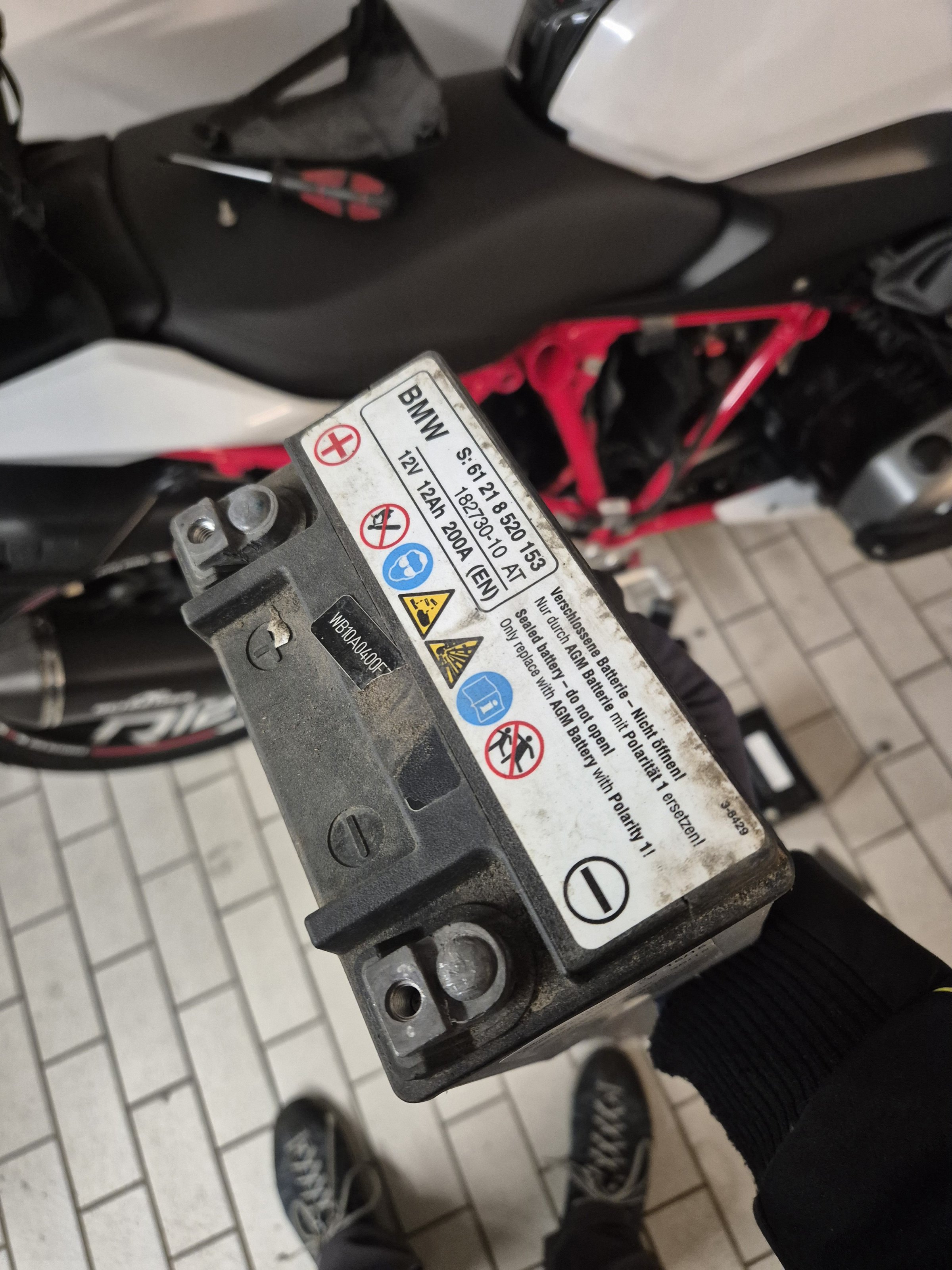

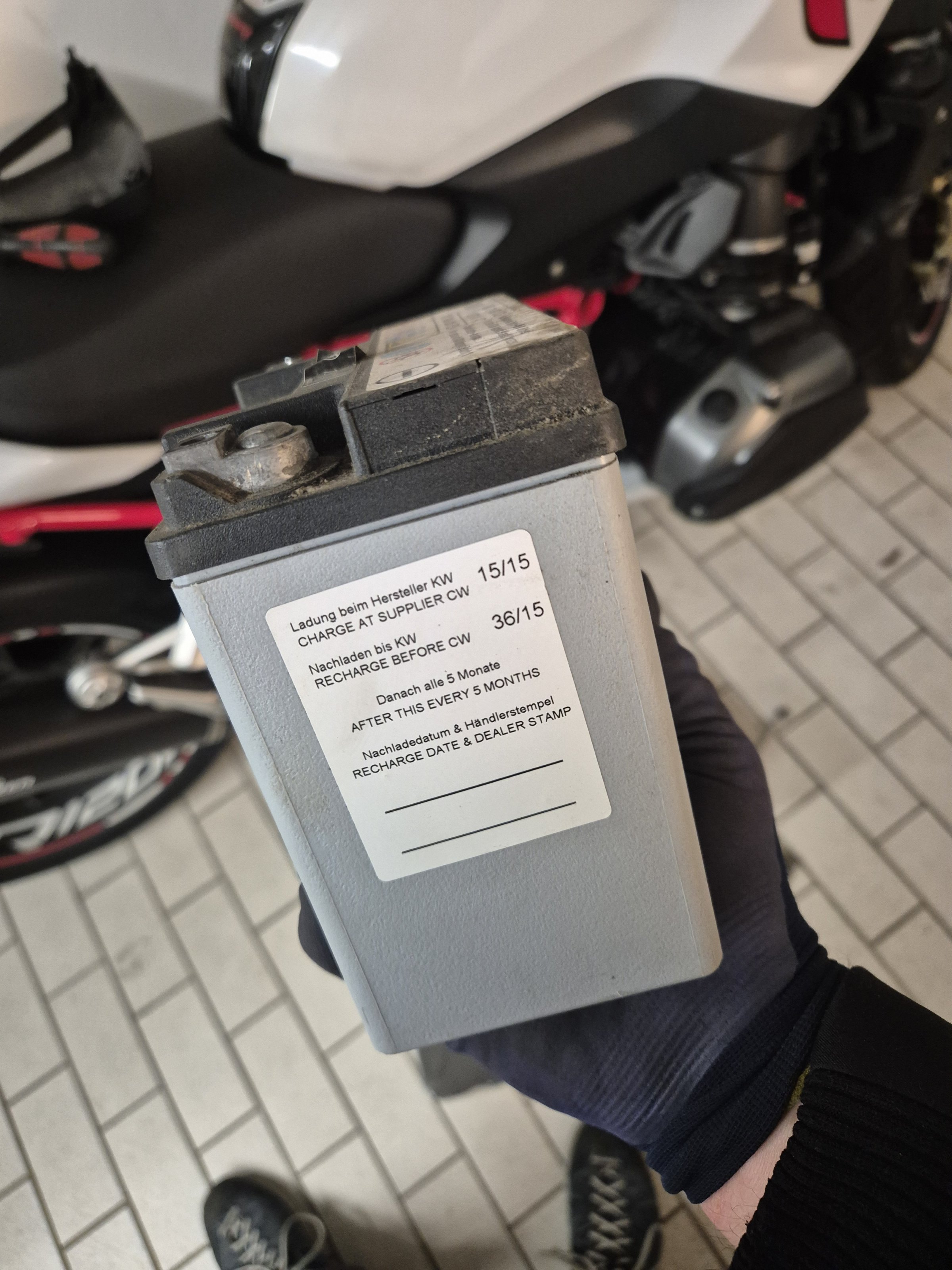

Wie woanders hier bereits erwähnt hab ich kürzlich die Batterie der R1200R LC meiner Frau gewechselt.
Die war jetzt ca. 10 Jahre alt und noch "original".
Soo schlimm kann es also "überall" nicht sein.
Meine 2006er GS hatte auch erst die zweite Batterie drin, als ich sie 2018 verkauft habe.

Ich hatte bei meiner R1200GS LC von 2018 bis zur Rückgabe vor kurzem an den Freundlichen 0,0 Probleme und noch die erste Batterie! Und die Batterie hat bei mir nie ein Ladegerät gesehen! Über 47 Tsd reine Freude am Fahren, so groß kann die Summe der Probleme also nicht sein.
