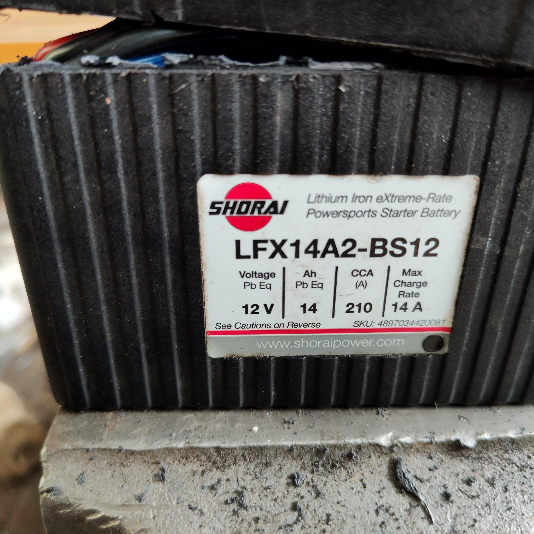

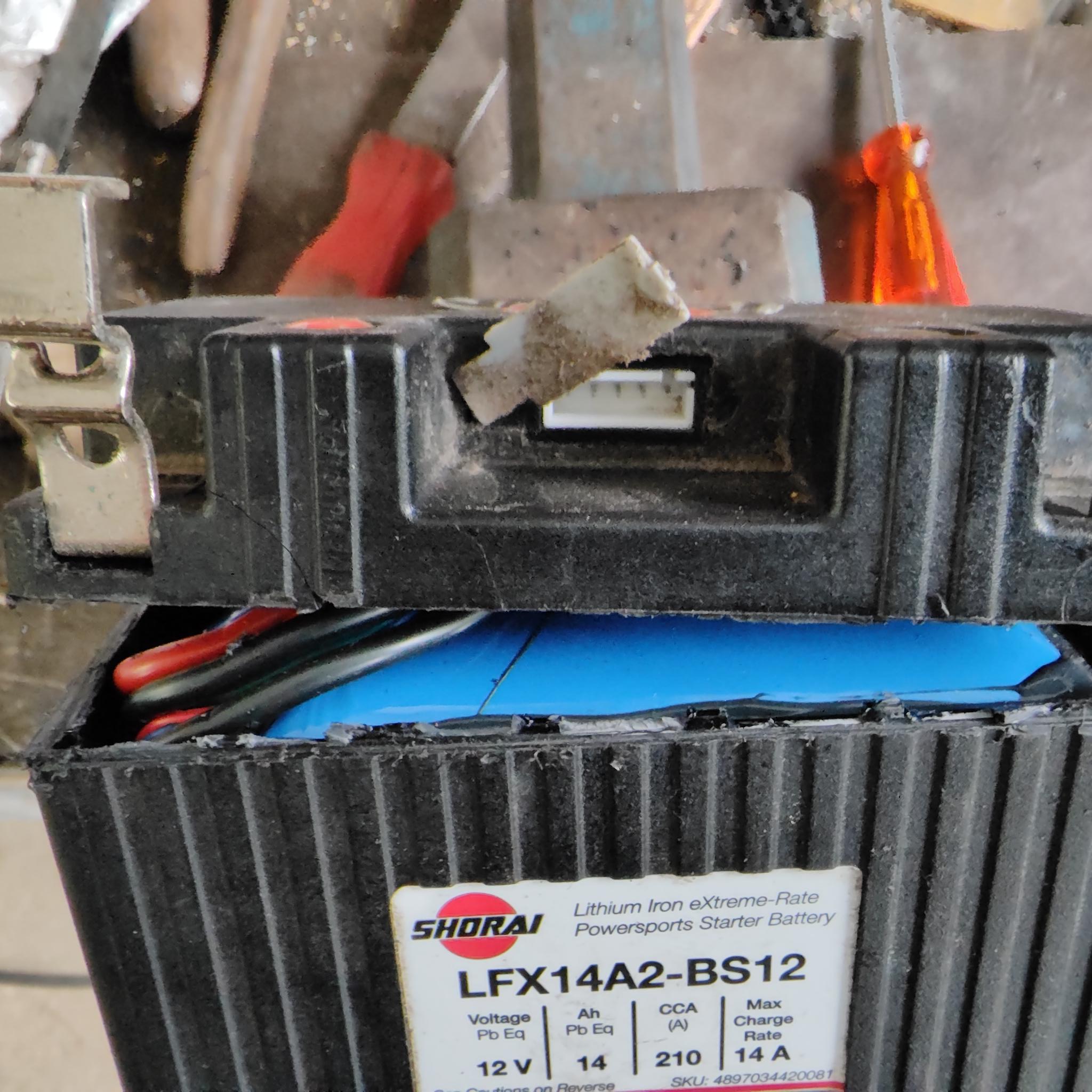

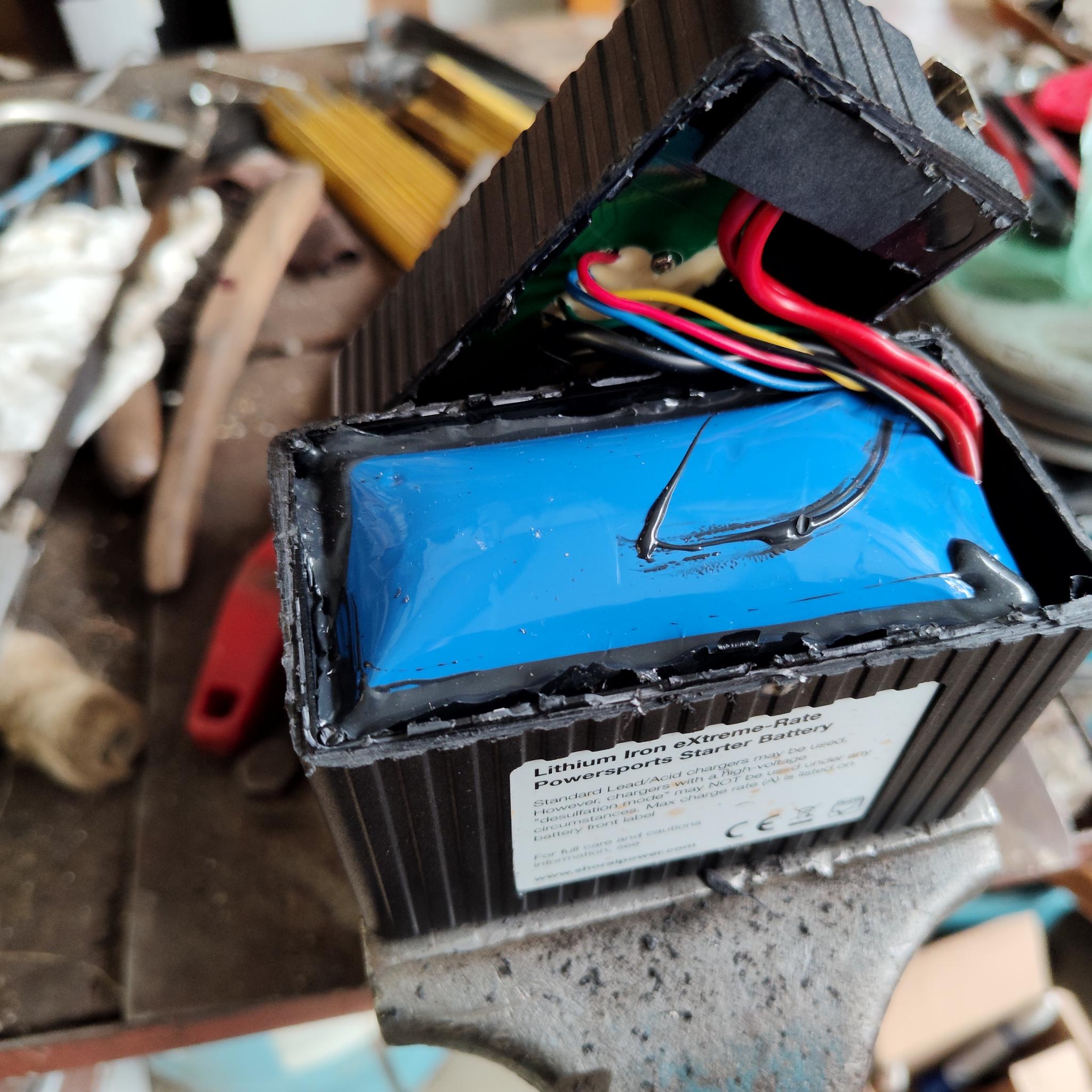

SOT - So (kann) eine (tote) Lithium Batterie aussehen, wenn sie knapp 7 Jahre einen 650er Einzylinder angeworfen hat - auf weiteres Zerlegen (ohne Schutzausrüstung) habe ich verzichtet und das Ding ins Außenlager verfrachtet. :eekek:
Eigentlich müsste ich die jetzt einfach stehen lassen und beobachten was passiert, aber ich werde das Problem an den Wertstoffhof abgeben ;)

[…] Eigentlich müsste ich die jetzt einfach stehen lassen und beobachten was passiert, […]
Nix, keine Nuklearexplosion, nada. Die Pouches blähen sich auf, was noch ein Sicherheitsvorteil gegenüber ummantelten Zellen darstellt. Wenn durch Dendritenbildung die Zellen entladen sind, ist keine Energie für ein Spektakel mehr da. :schulterzucken:
Anhang anzeigen 679430Anhang anzeigen 679428Anhang anzeigen 679429
Tiefentladen ? Oder wieso ist die schon tot ?
Eigentlich sollte LFP ja länger halten.

Spricht aber auch für die Qualität, bzw. dagegen, wenn nicht die tatsächliche Kapazität angegeben
ist, da hilft auch das "Extreme rate power sport" nicht.
Wo hast´n die her? Teleshopping?

Wenn der Laie spricht - versuch mal eine vergleichbare in diesen Abmessungen mit dem gleichen Startstrom und Anschluss für ein Ladegerät mit externem Balancer zu finden.
Im speziellen war das OEM Erstausrüster.
