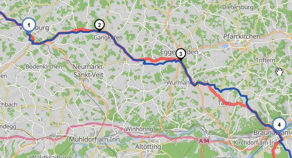

Route mit 4 benamsten WP´s erstellt und gespeichert, Track+Route
Damit zwischen 2 & 3 die Route recht genau auf der roten Linie bleibt fügt mir jetzt GPXshaping auf dem Track alle 10km zusätzliche Stützpunkte ein.
Dieses neue GPX nach MRA eingelesen und nur ab gespeichert ergibt dann z.B. diesen WP2 in dem neuen GPX für CRN
Vilsbiburg erscheint nun 3x, 1x mit desc
<name>023km Vilsbiburg</name><cmt>023km Vilsbiburg</cmt><desc>023km Vilsbiburg</desc>

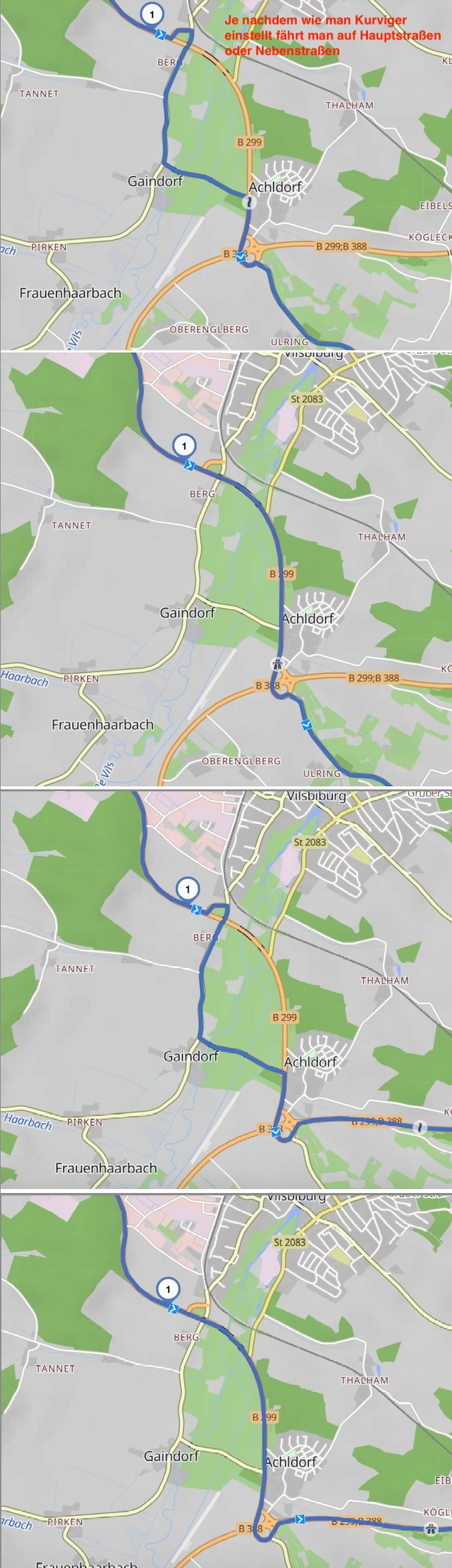

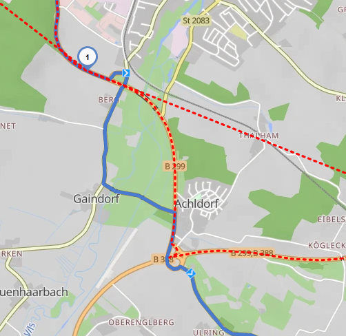

So nebenbei stoße ich mal wieder auf einen dieser Kurviger-Hoppelas
Die rot gestrichelte Linie/Track stammt aus Tyre. Tyre macht da einen Fehler.
Wollte nur sehen was Kurviger an der Stelle macht.
Autsch´n auch :lalala: Routet mich Kurviger für 200m von der Hauptstraße um dann wieder die Schlange vorbeizulassen die ich vor 3 Minuten überholt hatte.
Einer der Gründe weswegen ich Kurviger nicht nutze. So kann man die ganze Route nach solchen Gebrechen absuchen.

@iHans - es ging mir um den Import von einem GPX!
Kurviger bietet ja beim Import an "Wegpunkte plazieren"
WP 2 +3 reichen nicht aus, weitere 4 WP müsste ich händisch setzen.
Insgesamt müsste ich in dem Beispiel weitere 23 WP händisch setzen! Dazu bin ich zu bequem!
