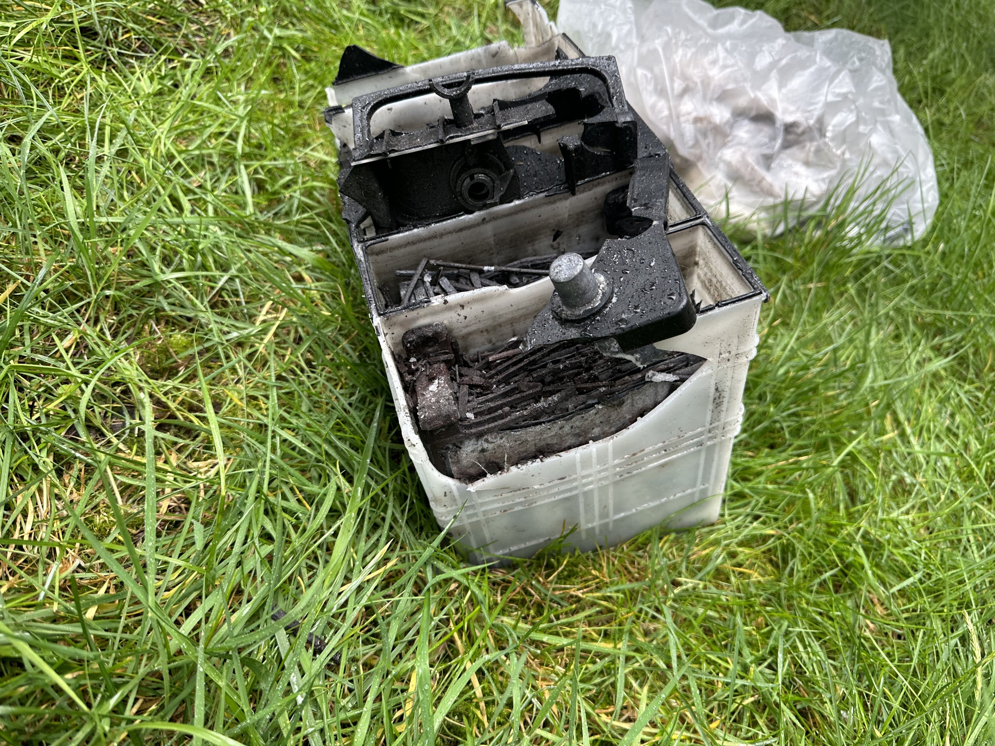

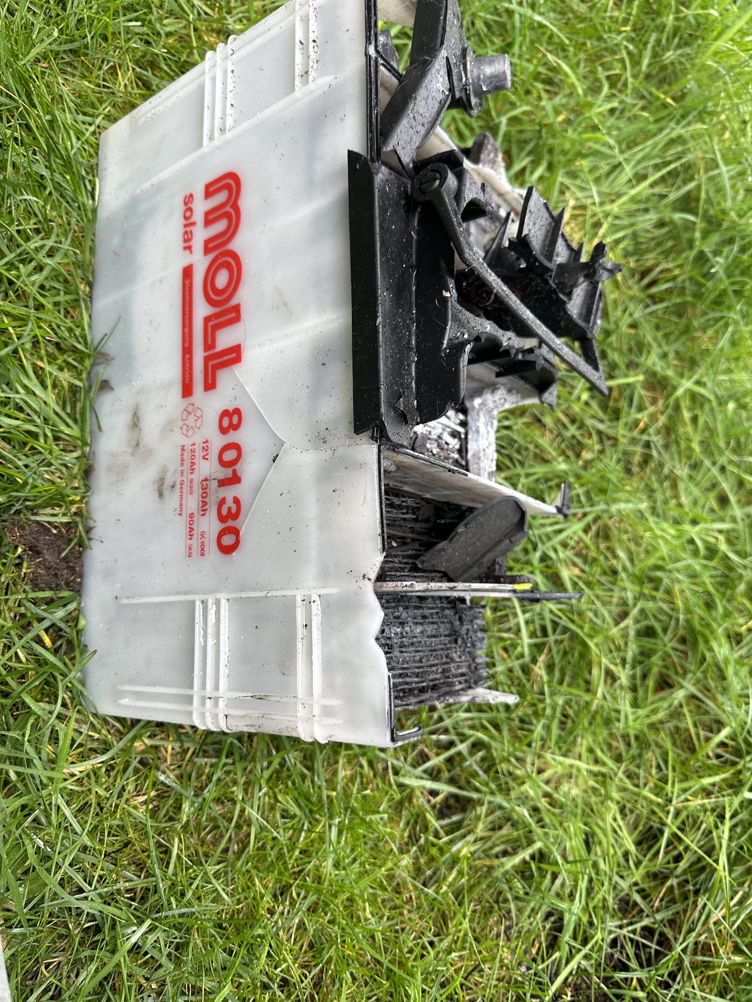

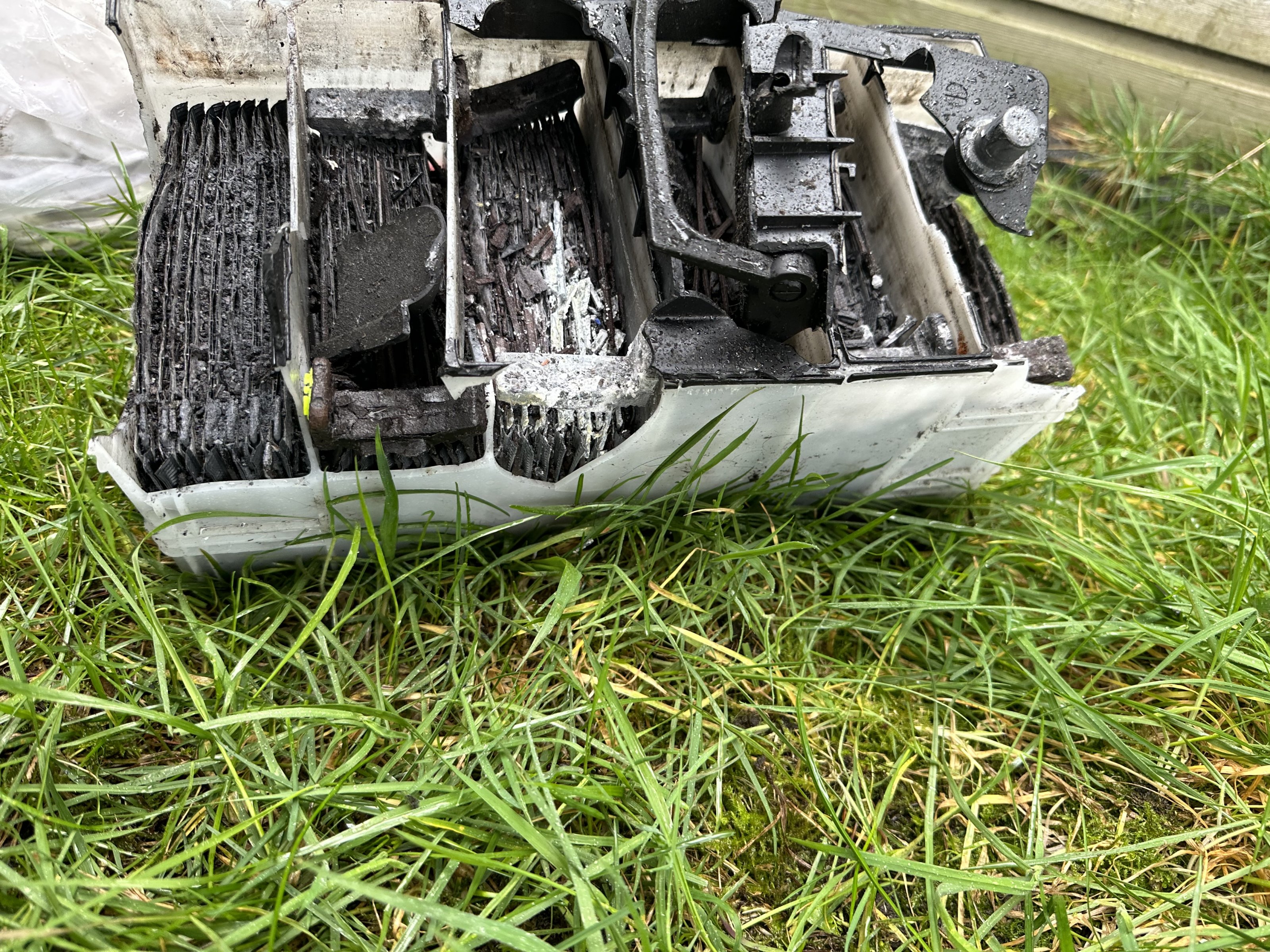

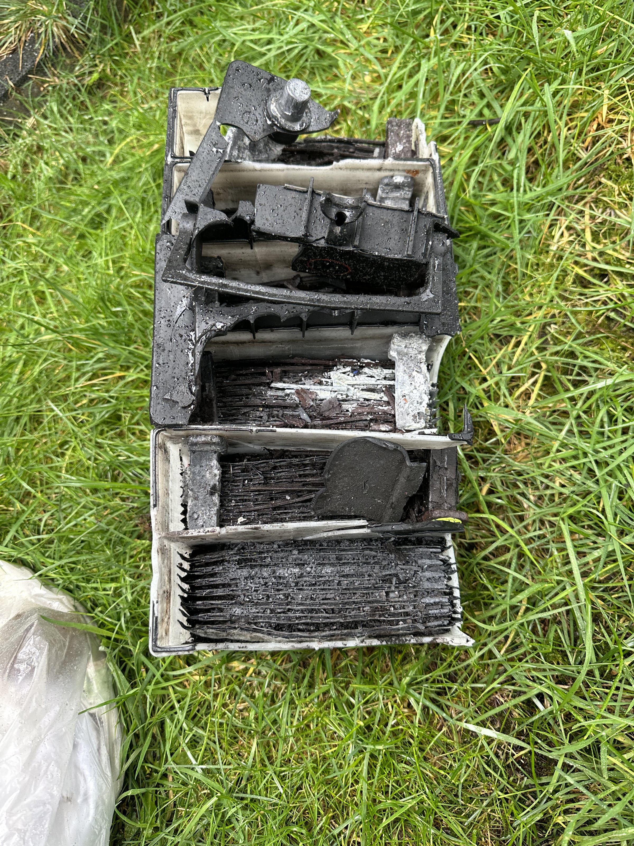

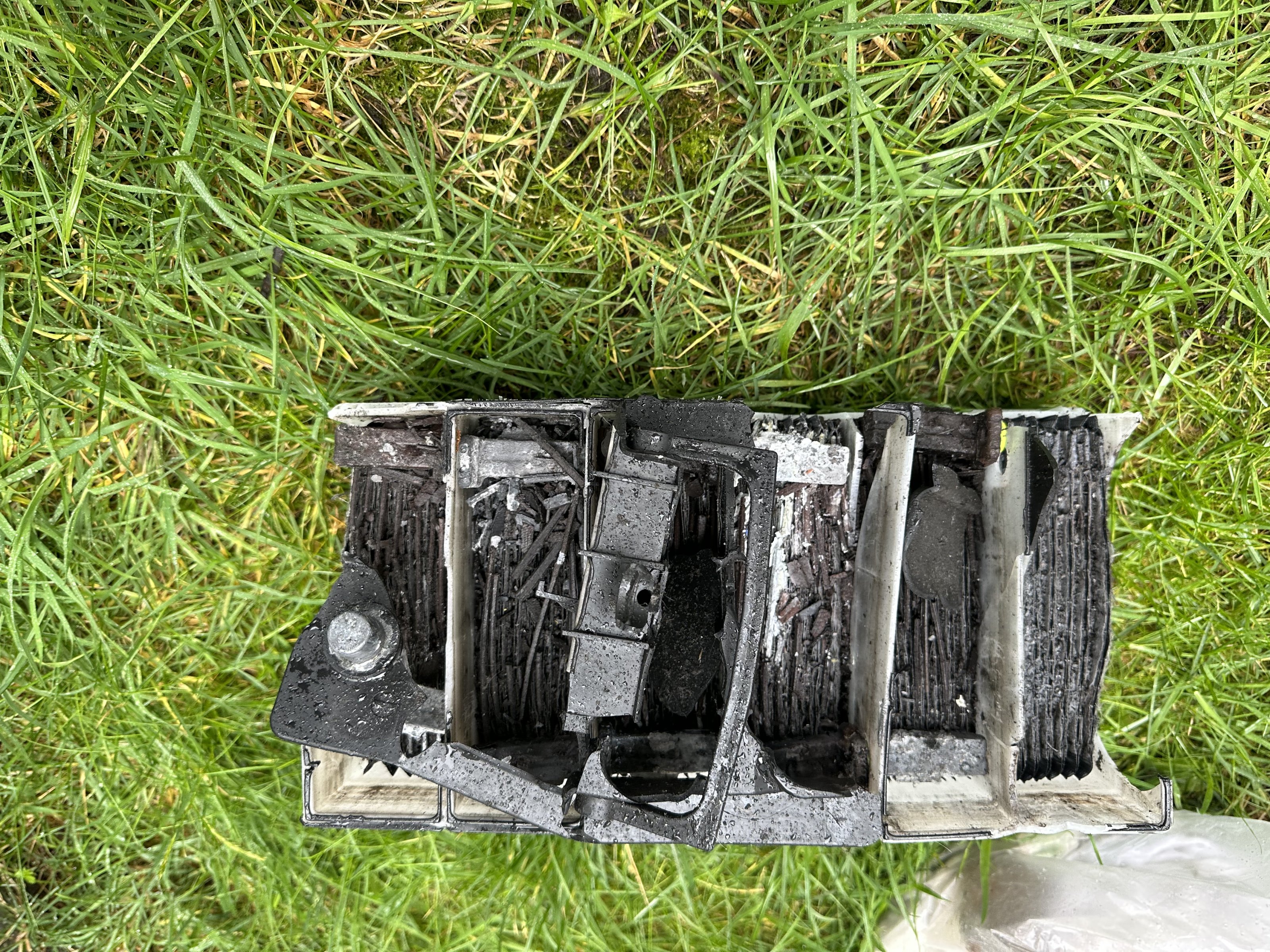

So sieht es aus wenn einer 24h und 365 tage die BATTERIE AM ERHALTER ANGESCHLOSSEN IN DER GARAGE HAT BEIM WOHNMOBIL
Totalschaden bei beidem
Ich wars nicht - der Nachbar wollte nicht hören

Ich habe 3 jahrealte Auto/Traktorbatterien seit Jahren von November bis Mai an jeweils einem NOCO Genuis 5 Ladegerät und die sind immer Top geladen wenn ich sie einbaue.
Die 3 Ladegeräte sind an einer Steckdosenleiste eingesteckt und die hängt an einer Zeitschaltuhr die jeden Tag für 2 Stunden die Ladegeräte ein- und wieder ausschaltet.
Die Original BMW AGM Batterie von geschätzt 2019 ist die selbe Zeit ausgebaut und nicht angeschlossen und startet ebenfalls ohne nachzuladen.
Seltsam, aber so ist es bei mir seit vielen Jahren.

Das ist nicht vergleichbar mit der WoMo Batterie!
Da liegt es nur an der Spannung, die der Lader macht, natürlich darf der nicht dauernd an der Lade Schluss Spannung 14,5 V ..sein. Wenn man dauernd puffert, muss man die Spannung kontrollieren und auf 13,5V reduzieren. Dann kann das lange so hängen.
Ähnlich auch hier beim GS ler, was war die Spannung?
